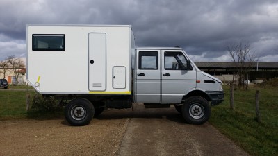

Moi, je roule en Iveco fourgon et c'est effectivement pas le plus spacieux, bien que...
- ça existe aussi en double cabine châssis long (rare) la preuve en image: ici: viewtopic.php?f=2&t=9634
- ou même, certain n'hésite à le rallonger ! : viewtopic.php?f=81&t=10398&p=126913#p126913
Sinon, tu as un bel exemple de B110 aménagé pour 5 ici: http://bernard.debucquoi.com/spip.php?article478
