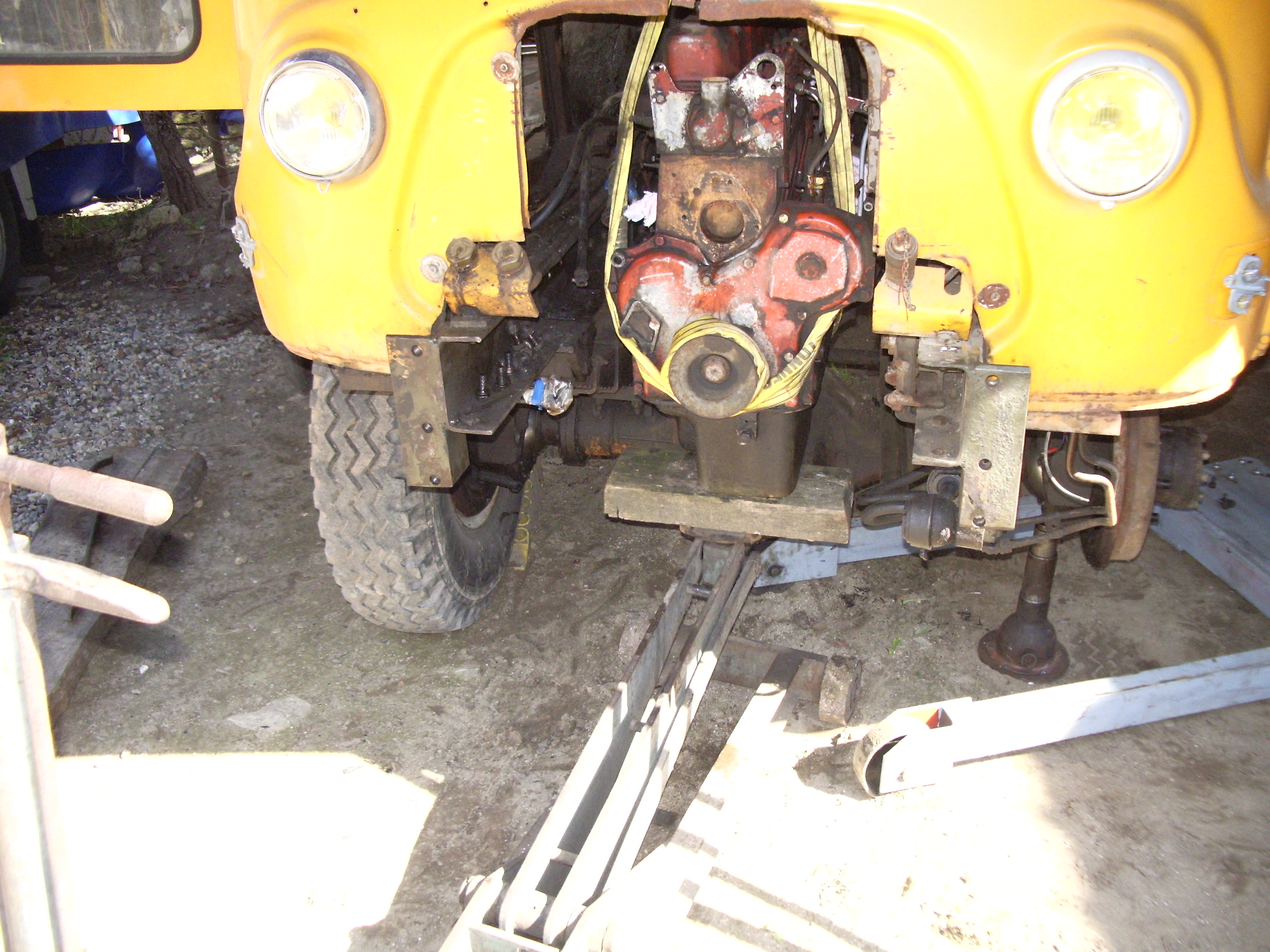

Message par julien-r2087 » 01 avr. 2012 20:36

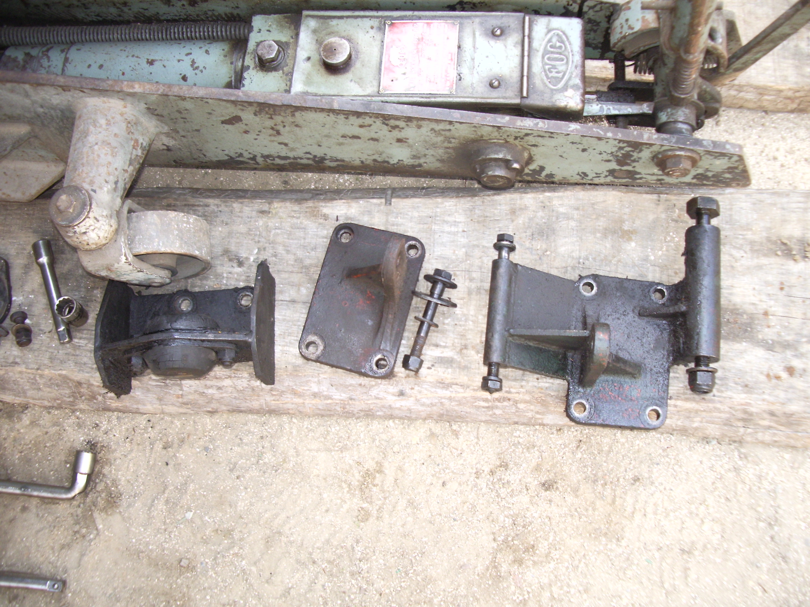

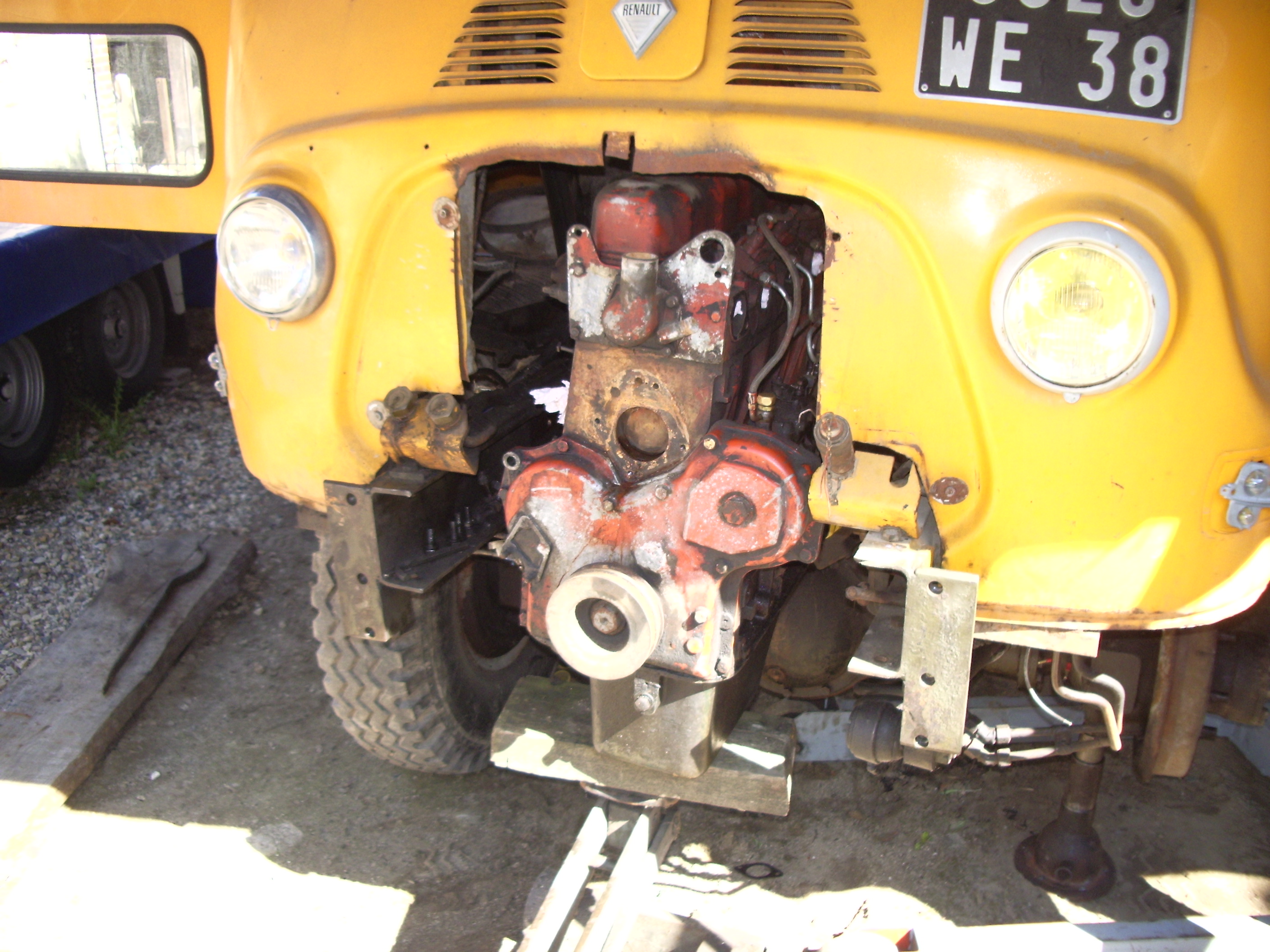

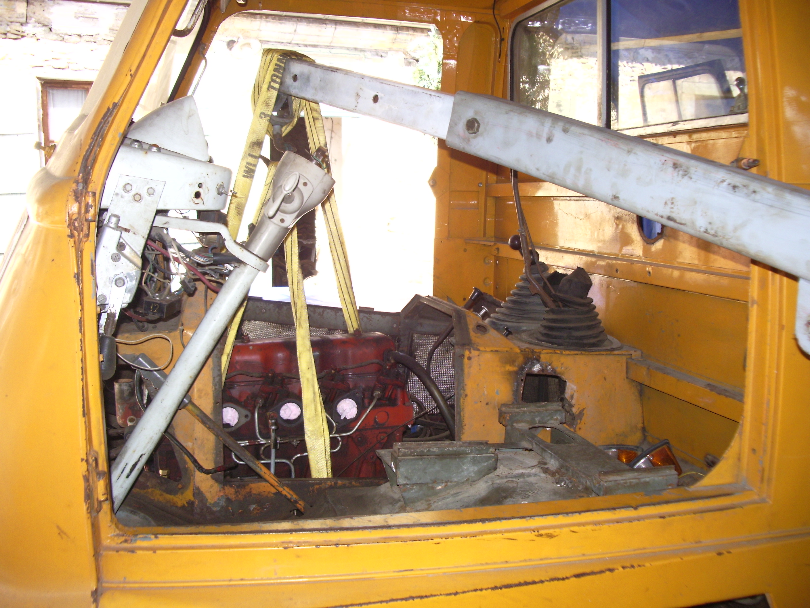

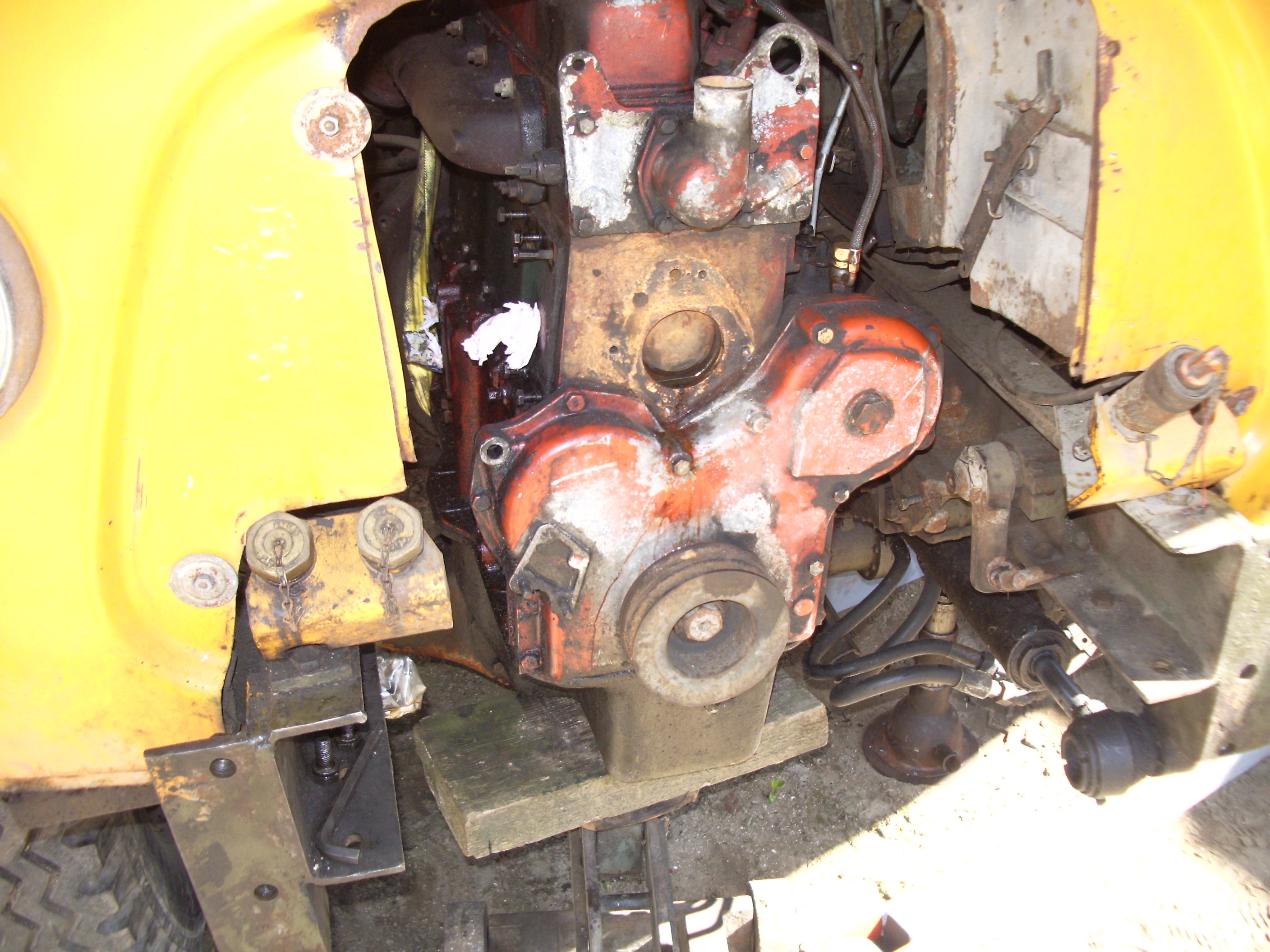

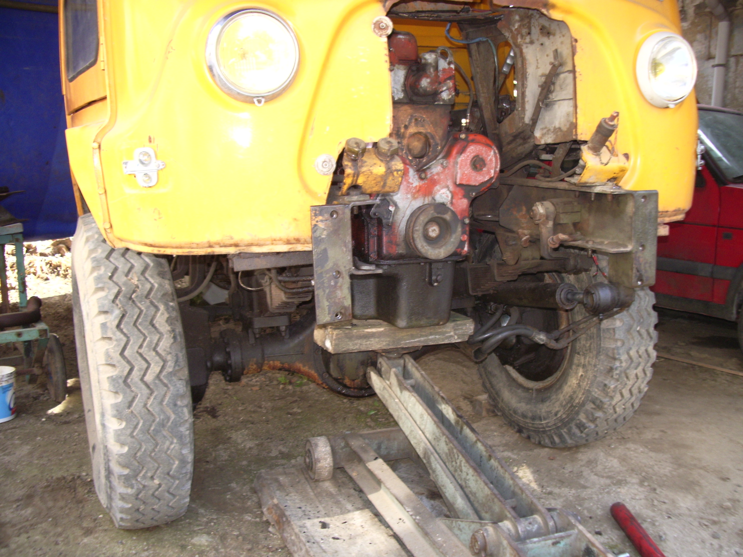

démontage support moteur
julien-r2087
Explorateur
Explorateur
Messages : 101
Enregistré le : 20 août 2011 15:05
Type de véhicule : castor , brimont , r2087
Prénom : julien
Département : 60
Contact :
Re: Mes Castors, mes projets
Message par julien-r2087 » 01 avr. 2012 20:41

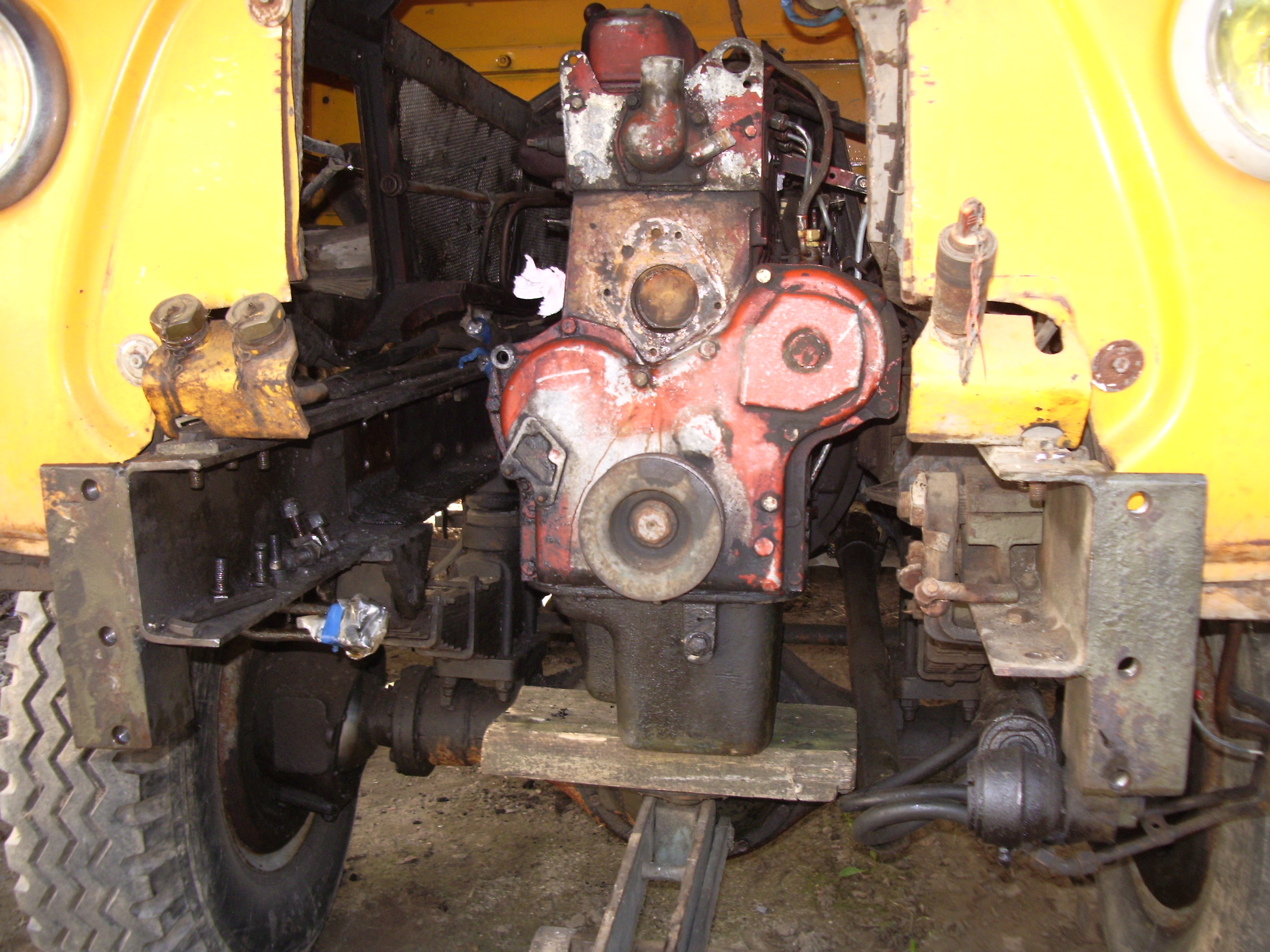

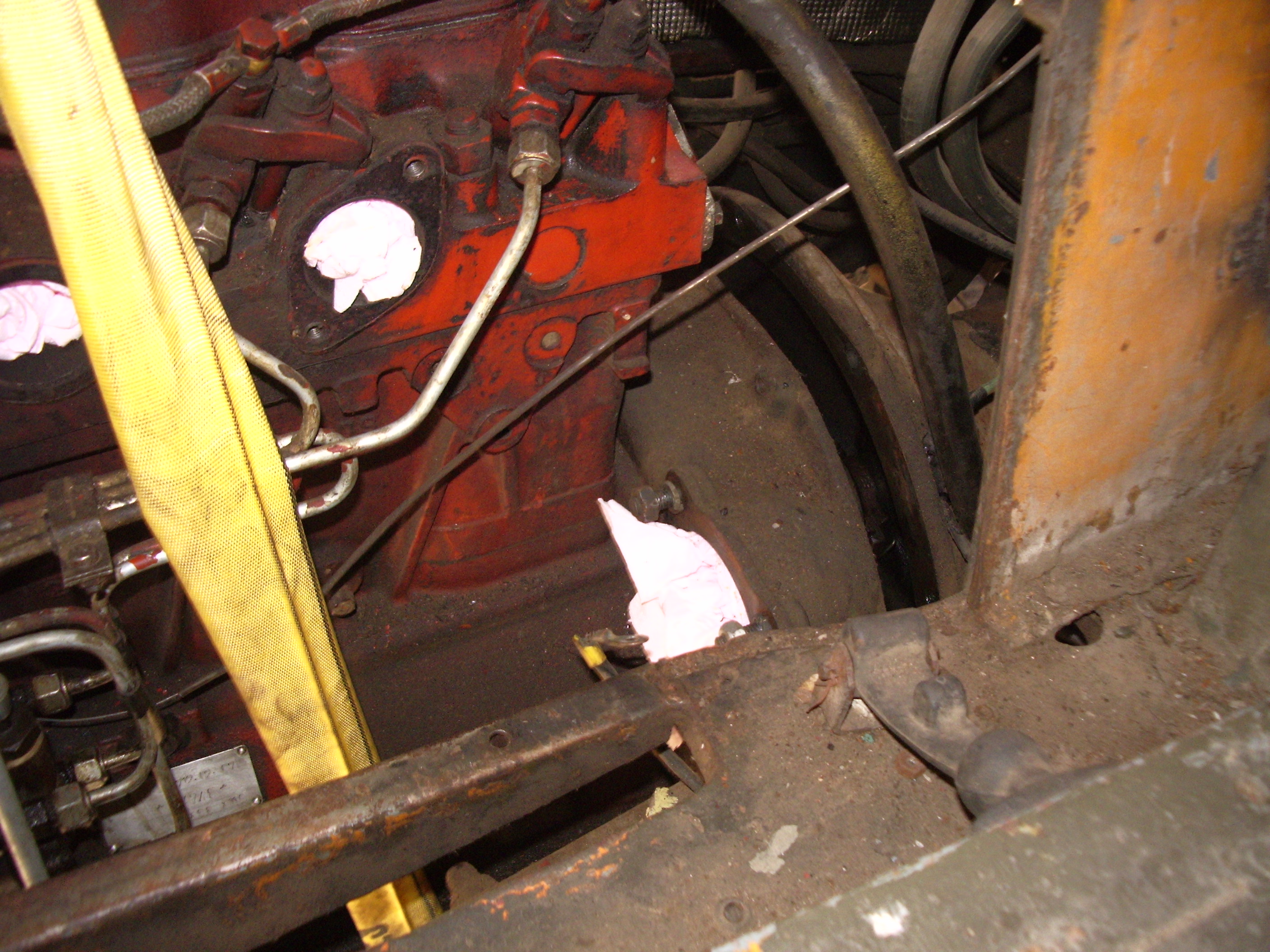

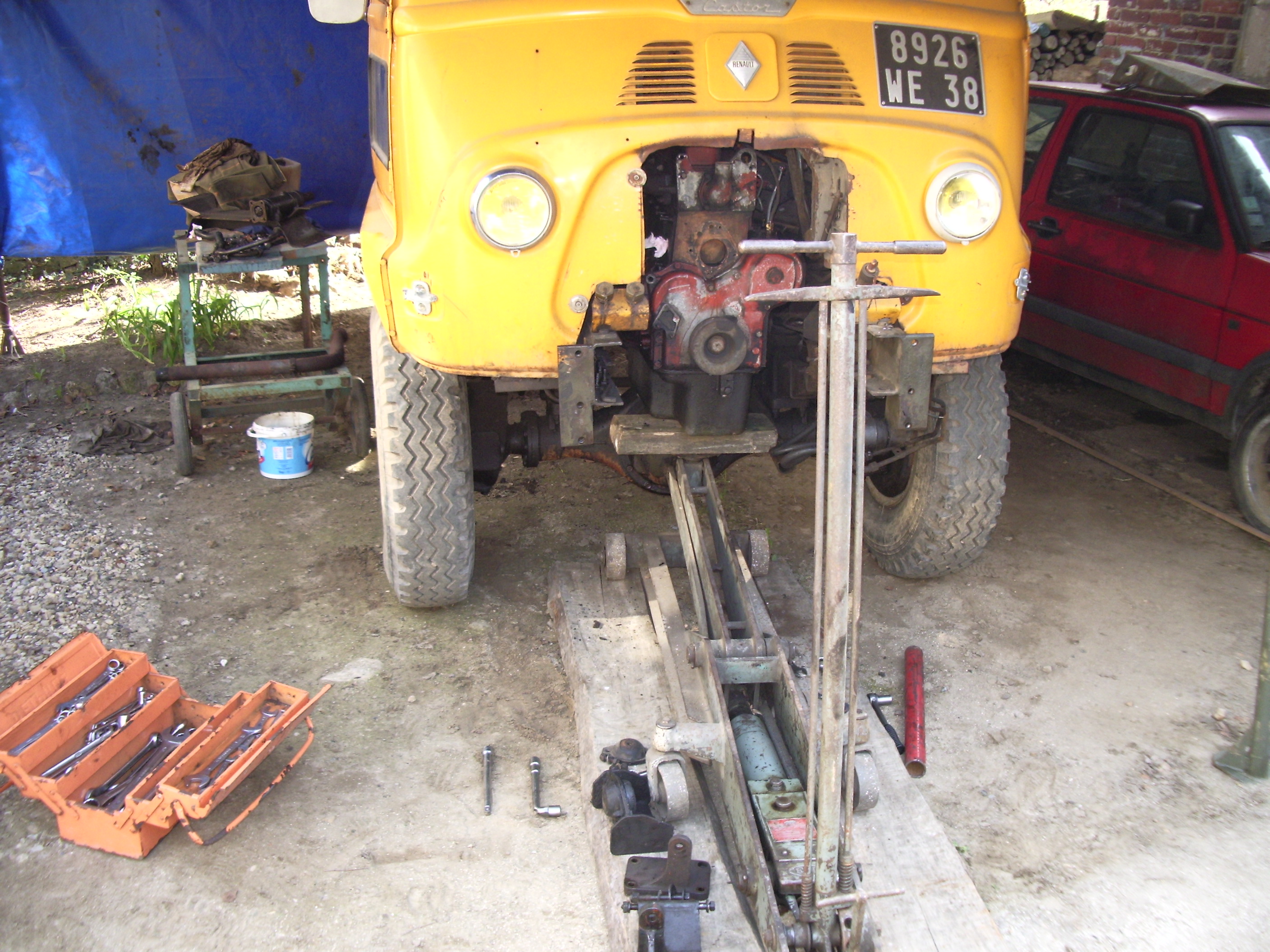

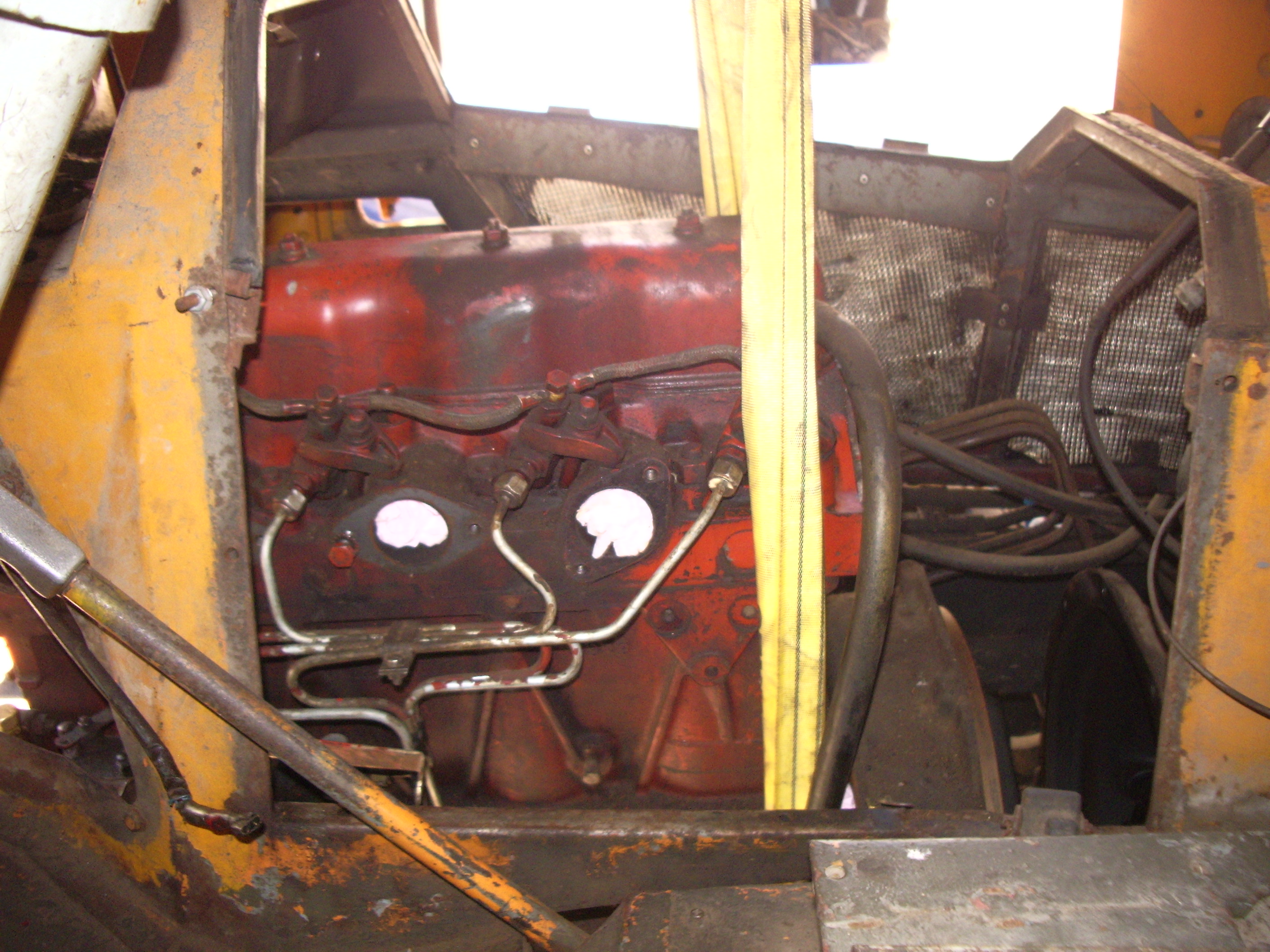

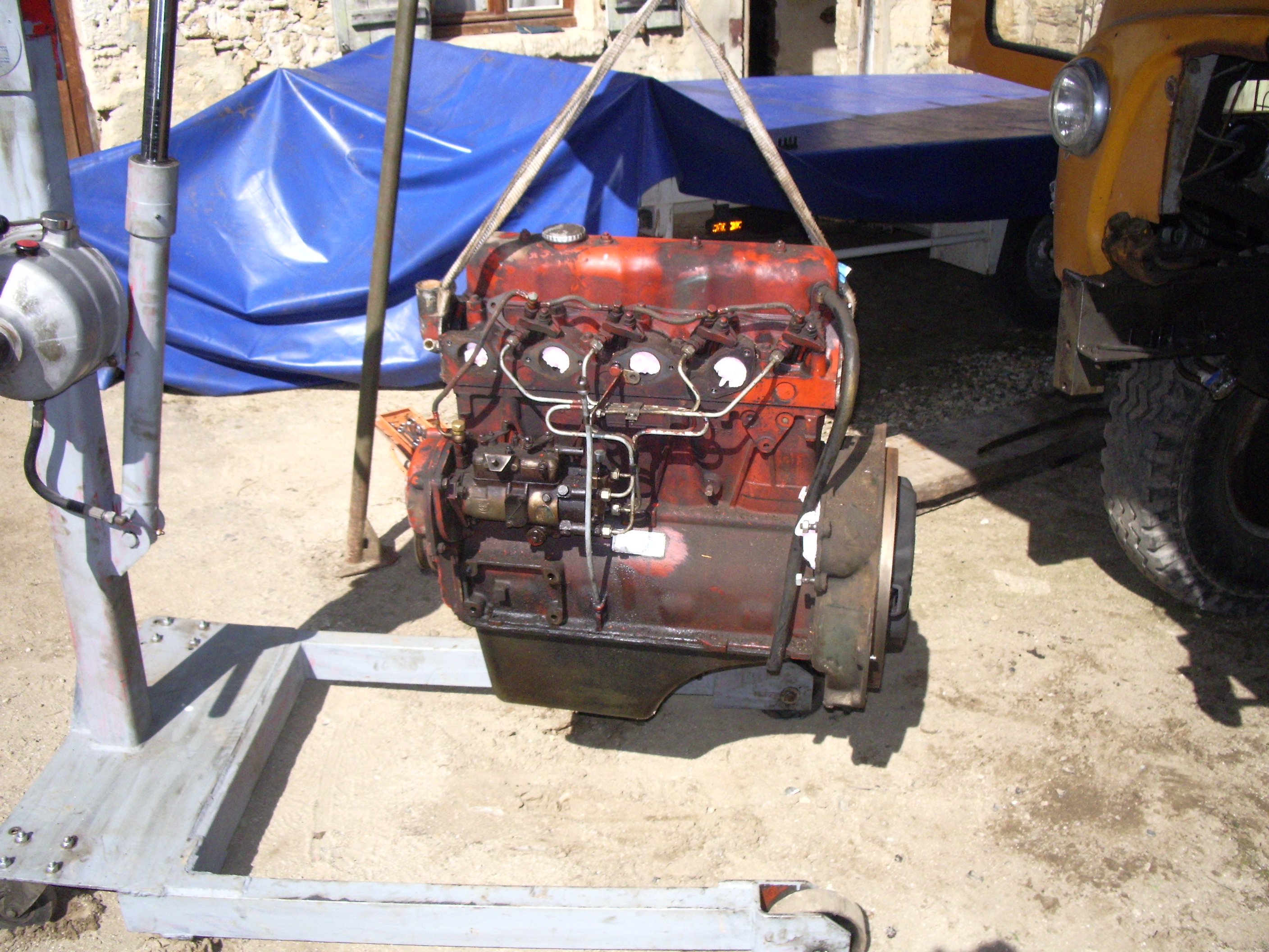

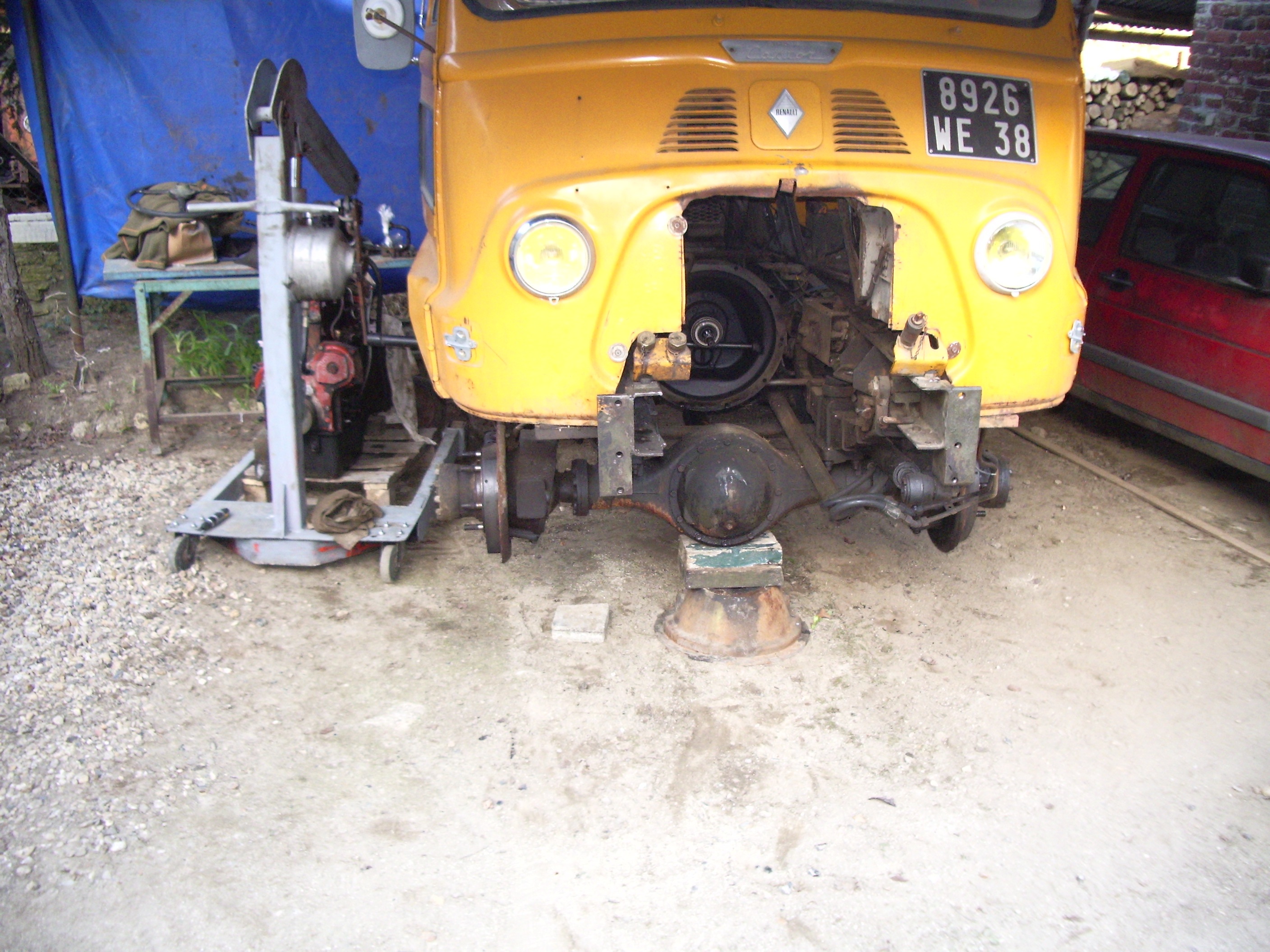

et la dépose du 712 ! :mrgreen:

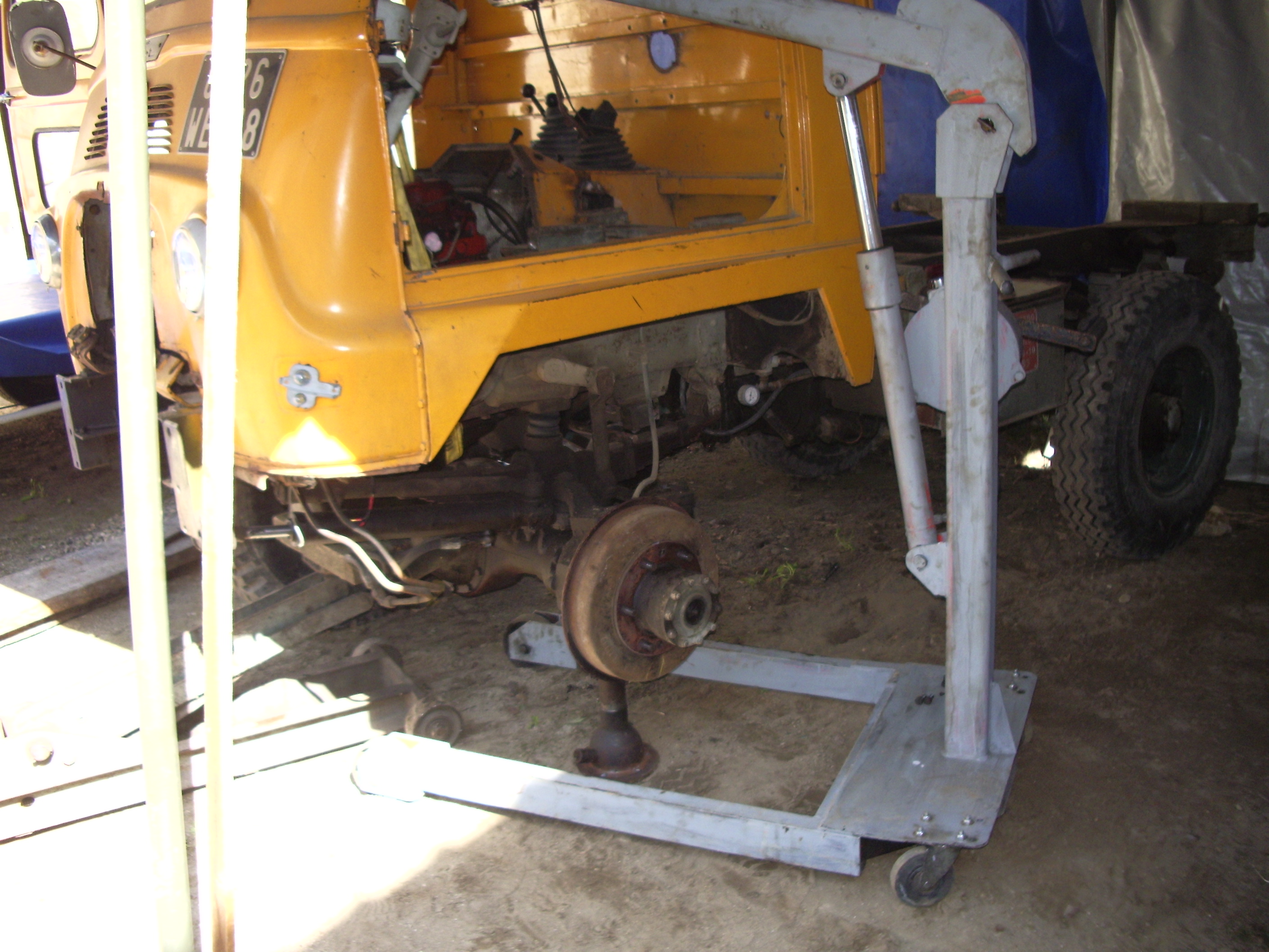

Message par julien-r2087 » 01 avr. 2012 20:52

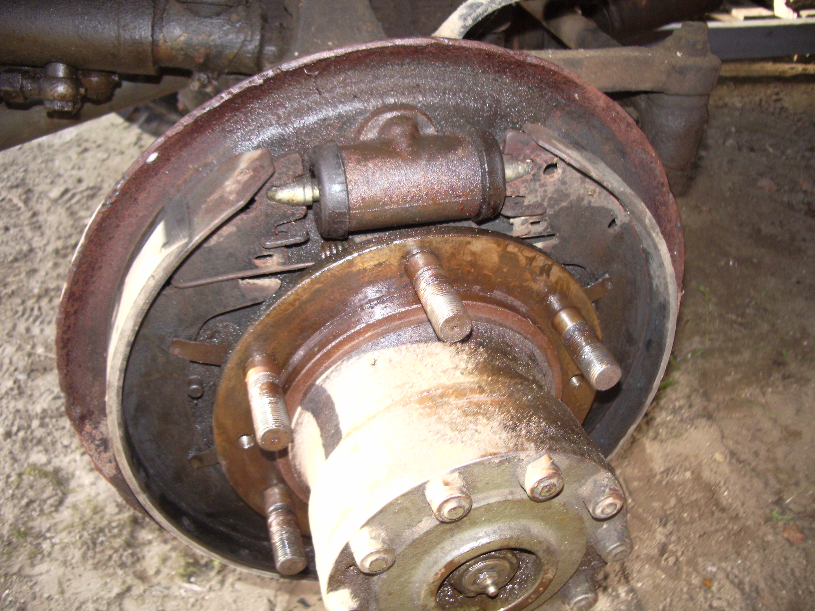

Message par julien-r2087 » 01 avr. 2012 21:07

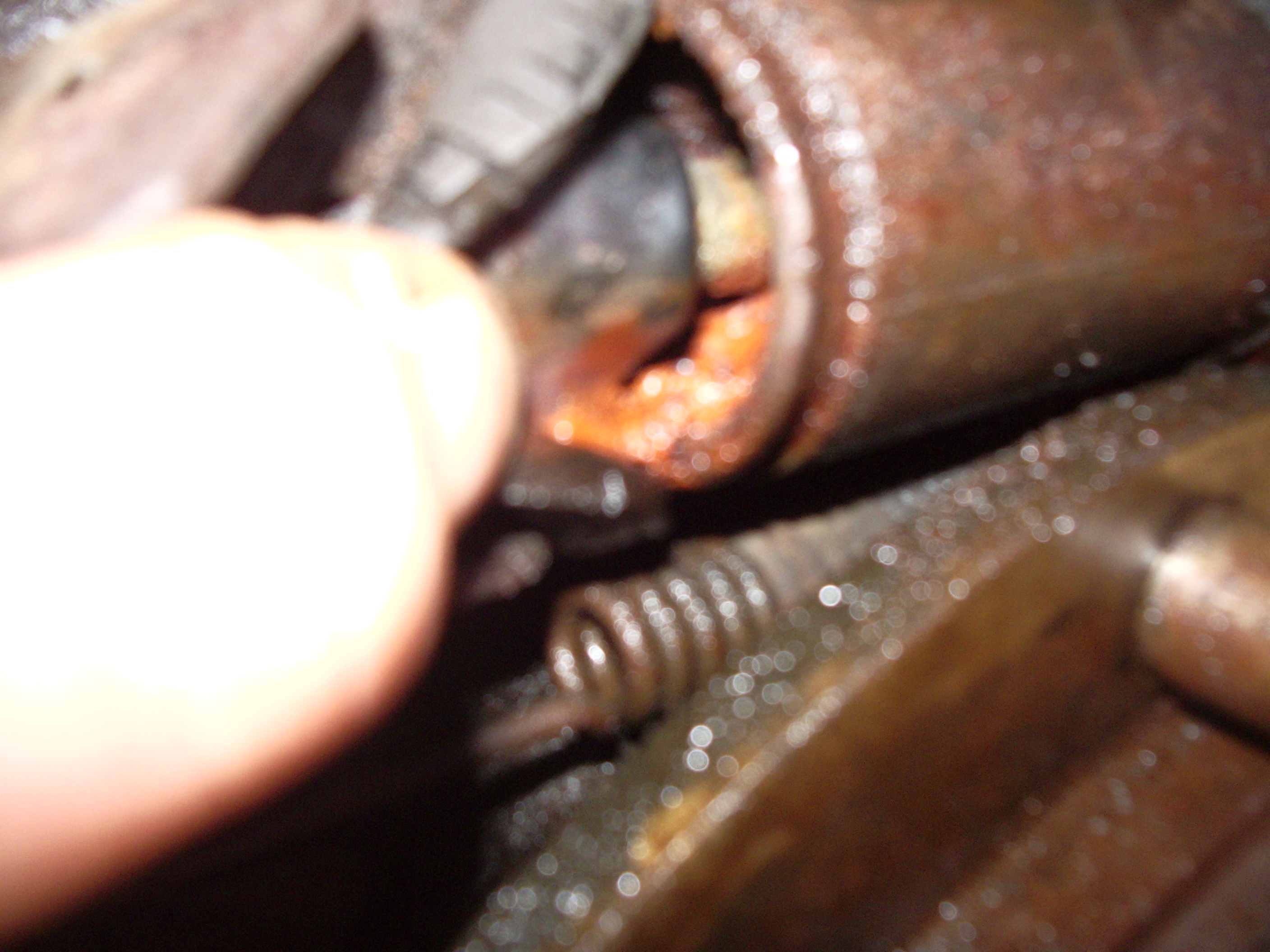

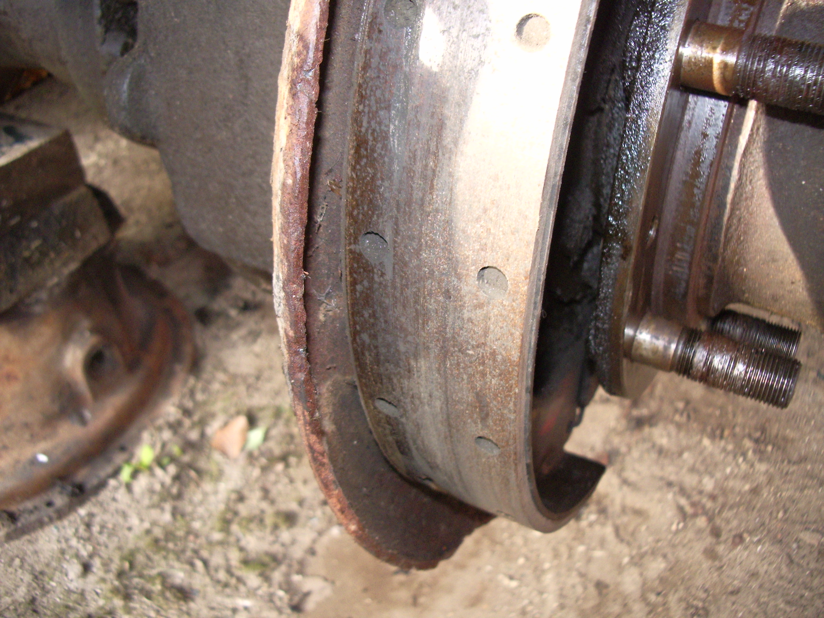

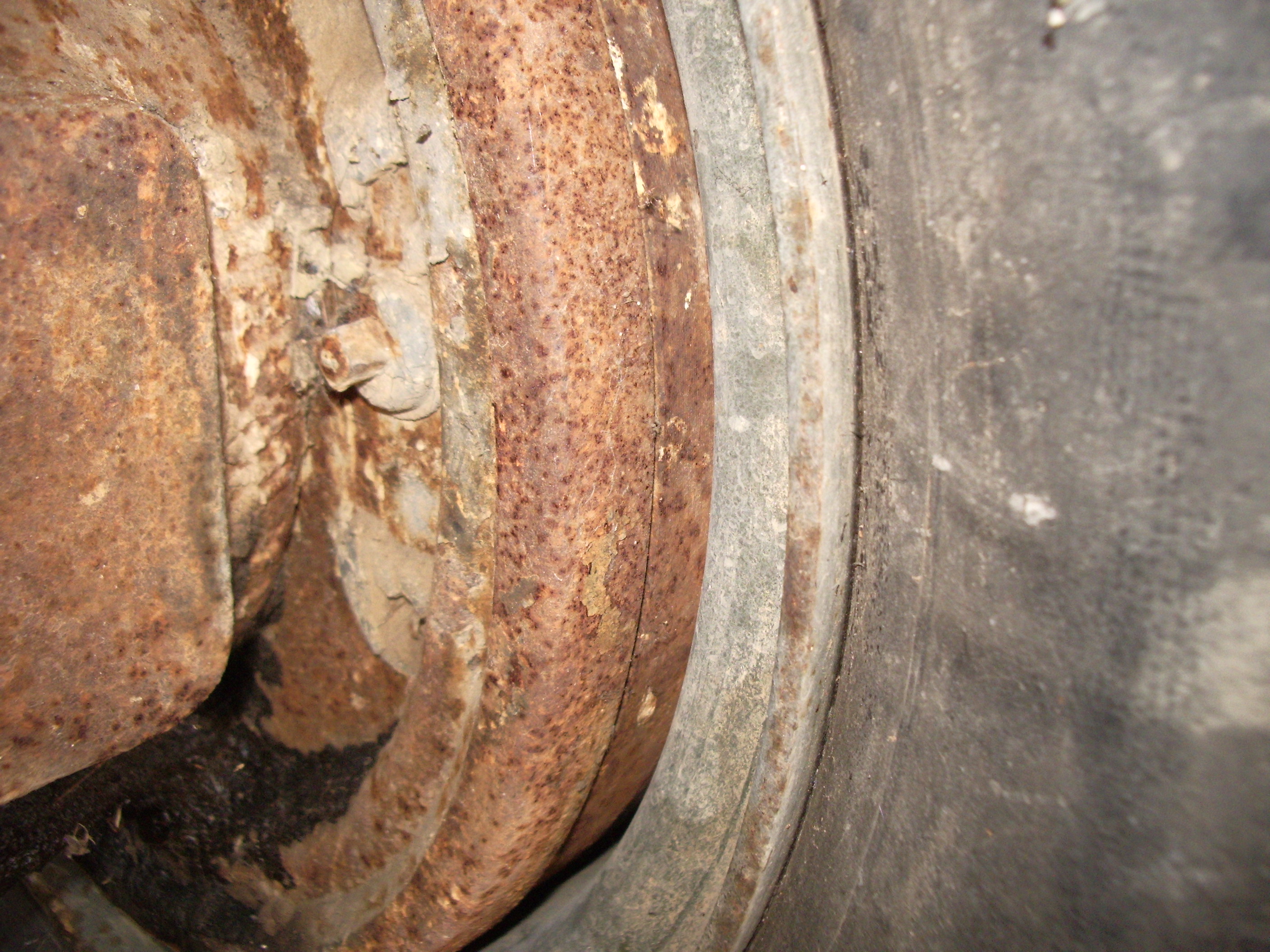

démontage des tambours avant pour verification des freins !
cylindres de roues morts , le contraire m aurait étonné

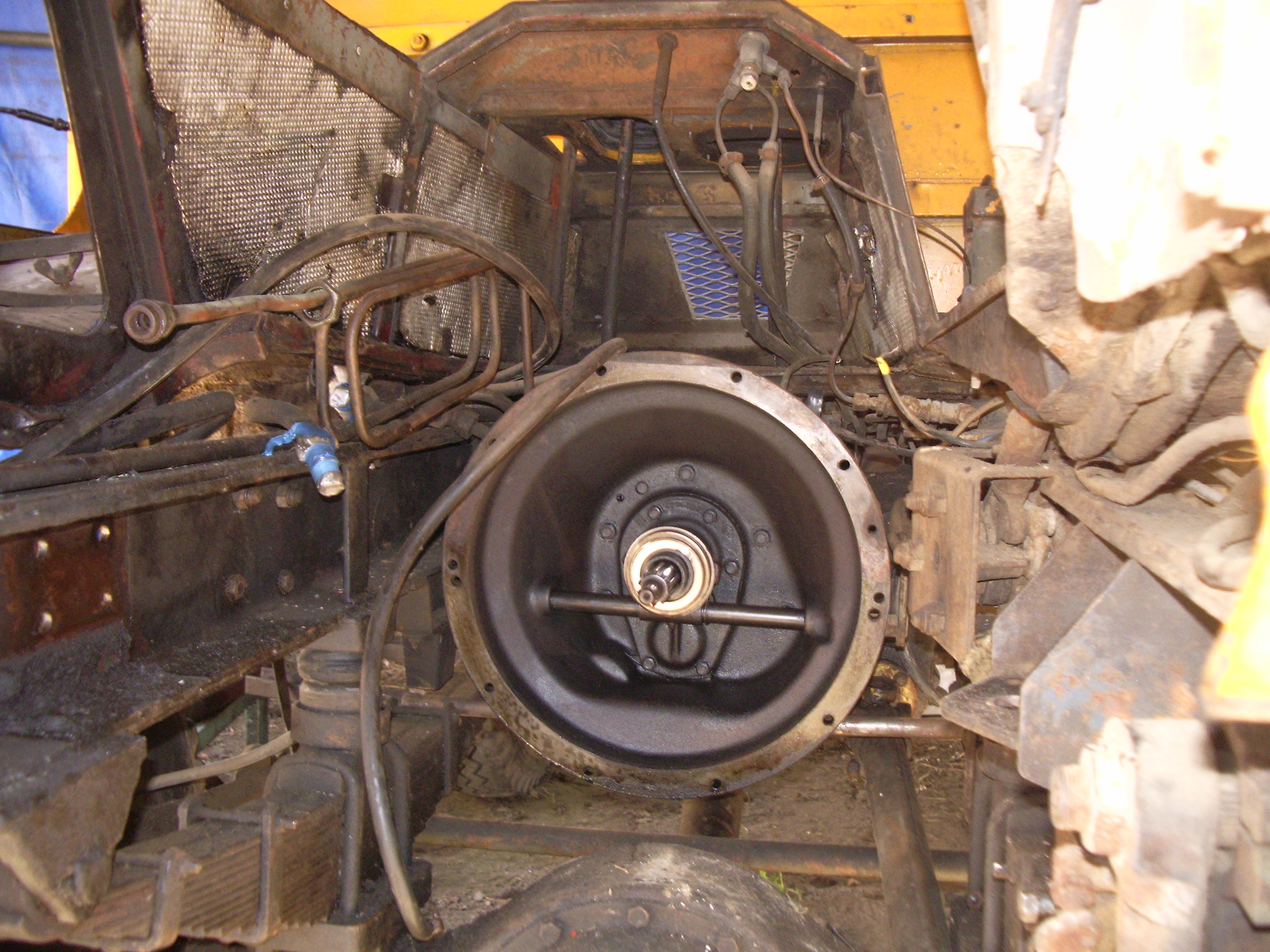

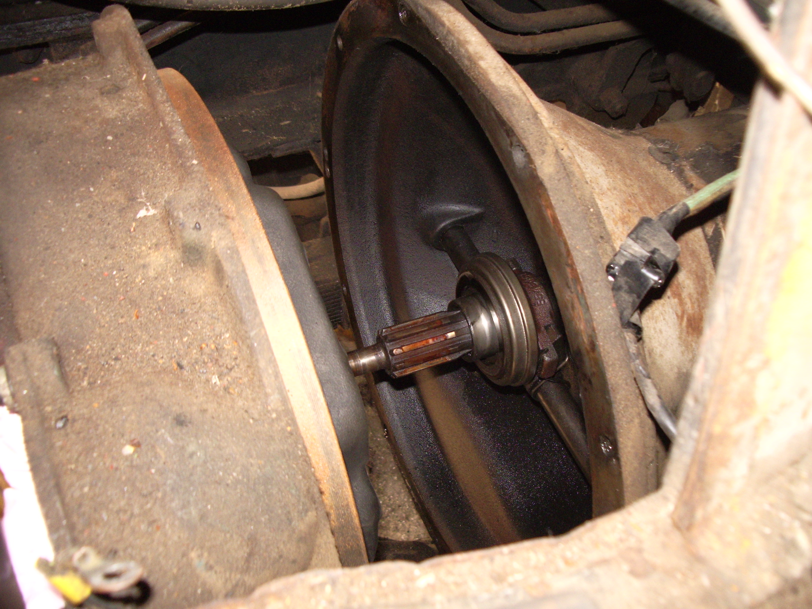

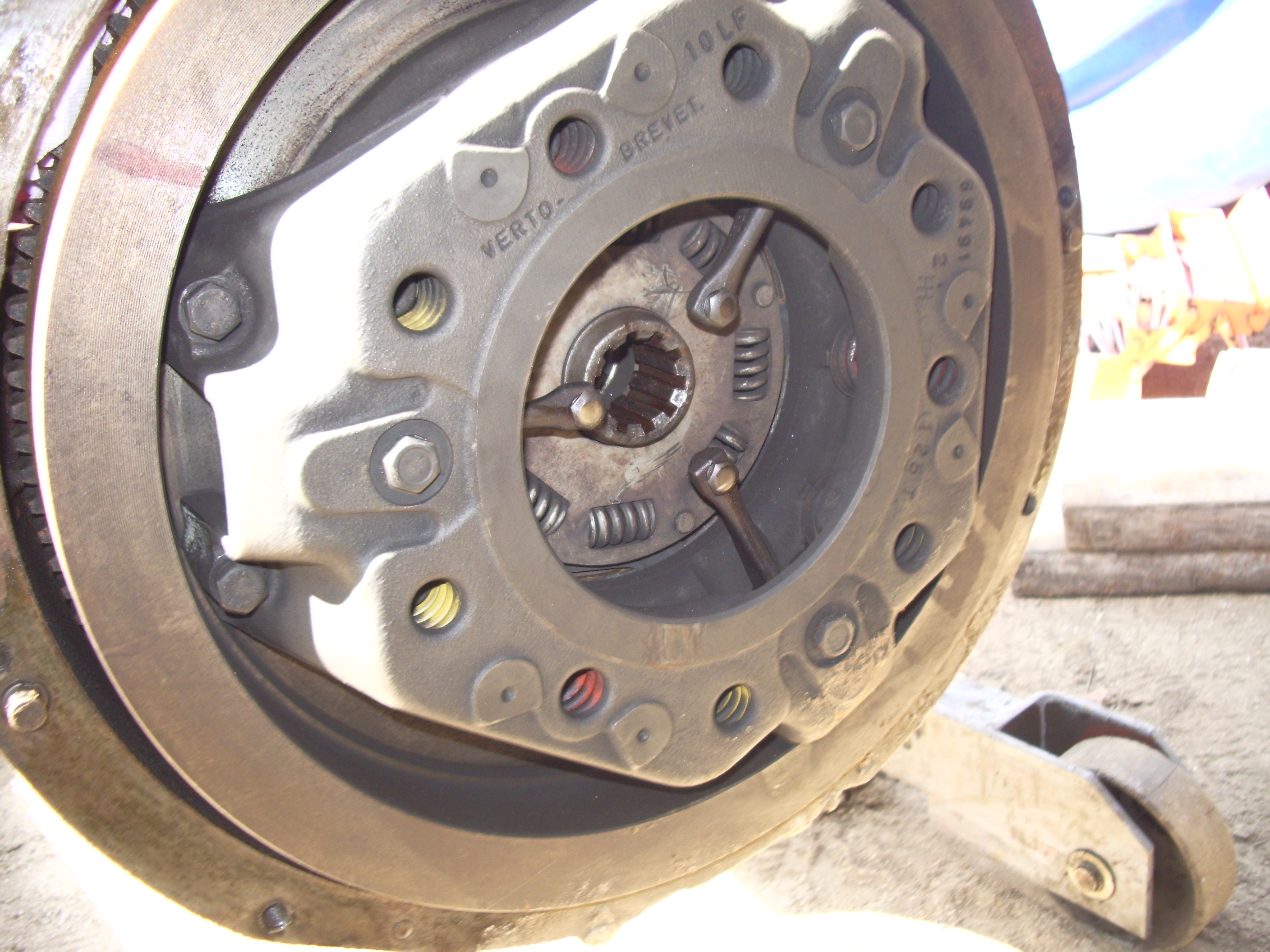

l embrayage a l air neuf
j ai un castor mais pas de queue plate !!!

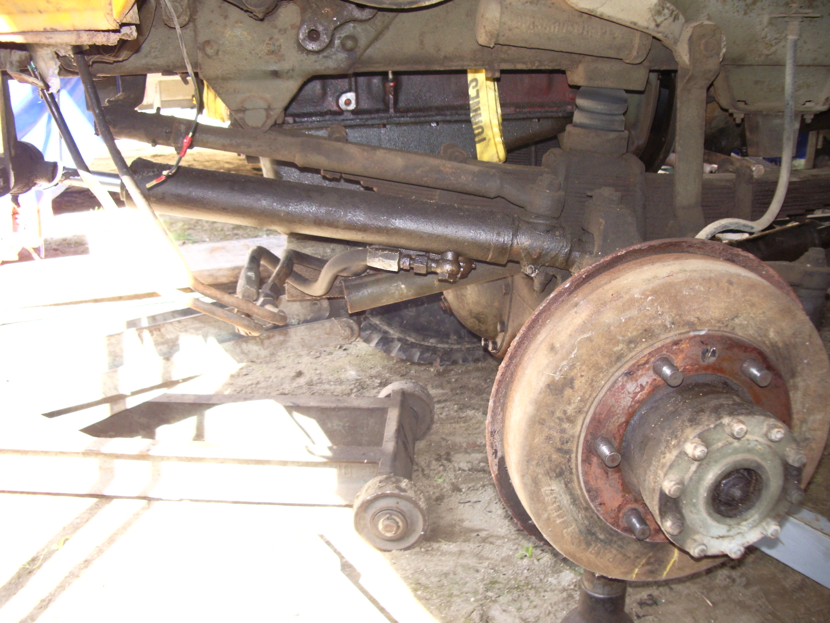

Message par julien-r2087 » 06 avr. 2012 19:42

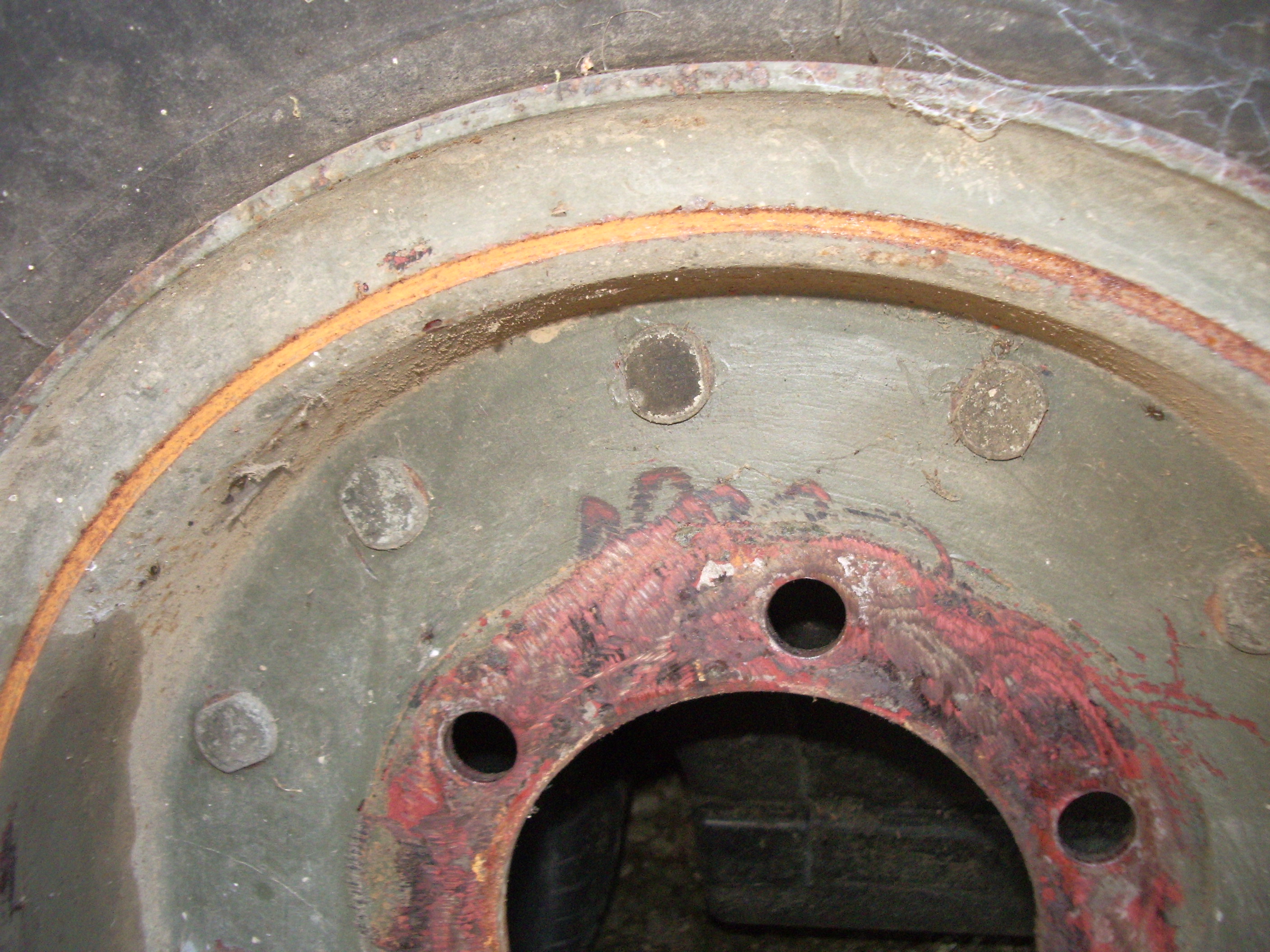

oui ca va , il est pas neuf ; mais en bon état de tt facon je vais le remplacer !
et au cours du démontage , je me suis apercu d un truc , tous les castors ne peuvent pas être monté en 900*16 , car sur celui la ( il devait être monté en 18 a l origine ) , il ont tronconné les flasques de tambours avant pour que les jantes de r2087 passent
et c tellement mal découpé que ca a commencé a bouffé l intérieur de la jante !
par contre sur celui de montpellier , pas de problème les flaques sont plus petits et ca passent sans découpes

Message par OB1KnoB » 07 avr. 2012 18:51
Intéressant tout ça, je vais aller mesurer le déport de mes flaques pour connaître sa valeur d'origine, le mien est en 18'.
Message par julien-r2087 » 07 avr. 2012 20:51
si le tien est en 18 , pas de problème pour monter du 20 pouces par contre pour les 900*16 faut regardé , je précise le problème ne se pose que sur le pont avant sur le pont arrière pas de probléme ! :mrgreen:

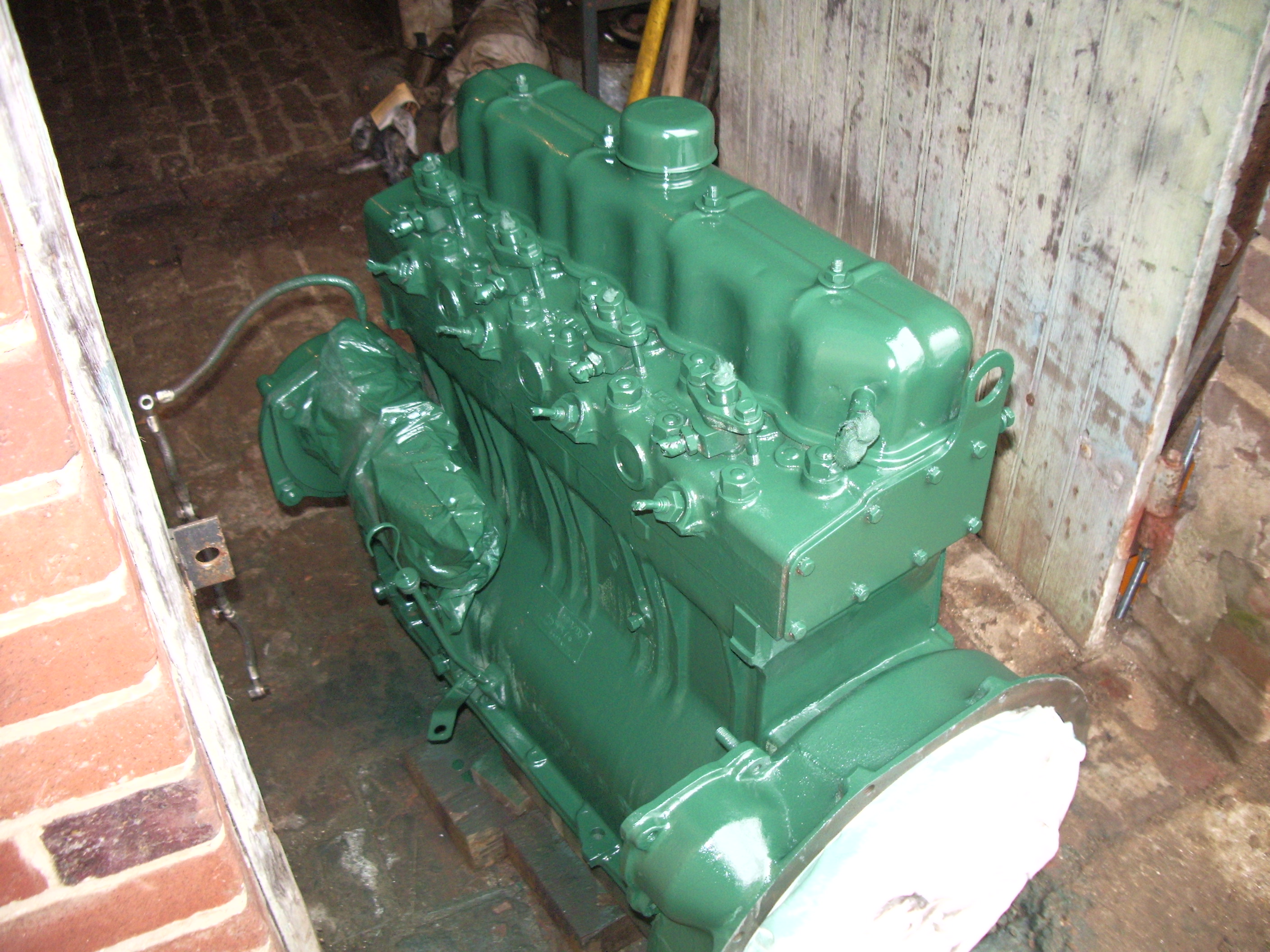

Message par julien-r2087 » 05 mai 2012 21:47

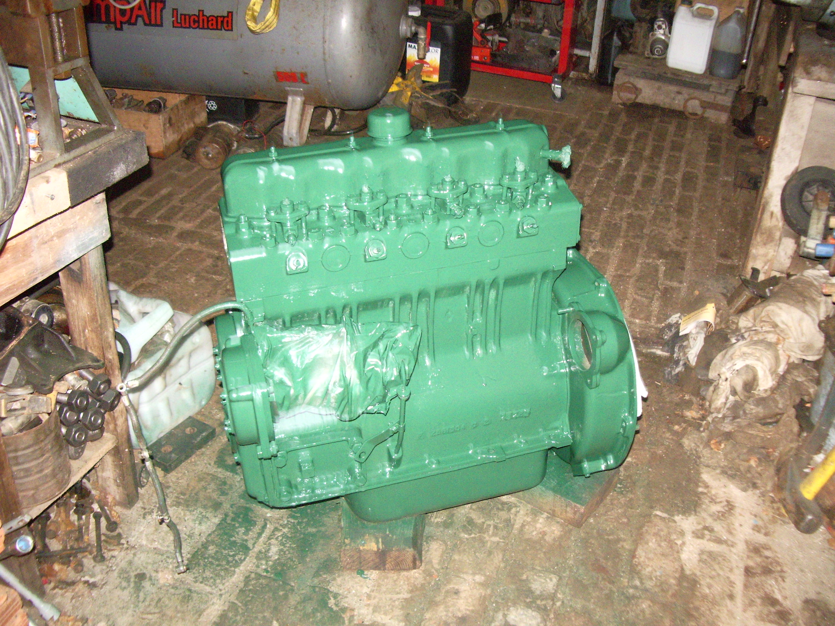

voila la suite ! :mrgreen:
un petit coup de peinture

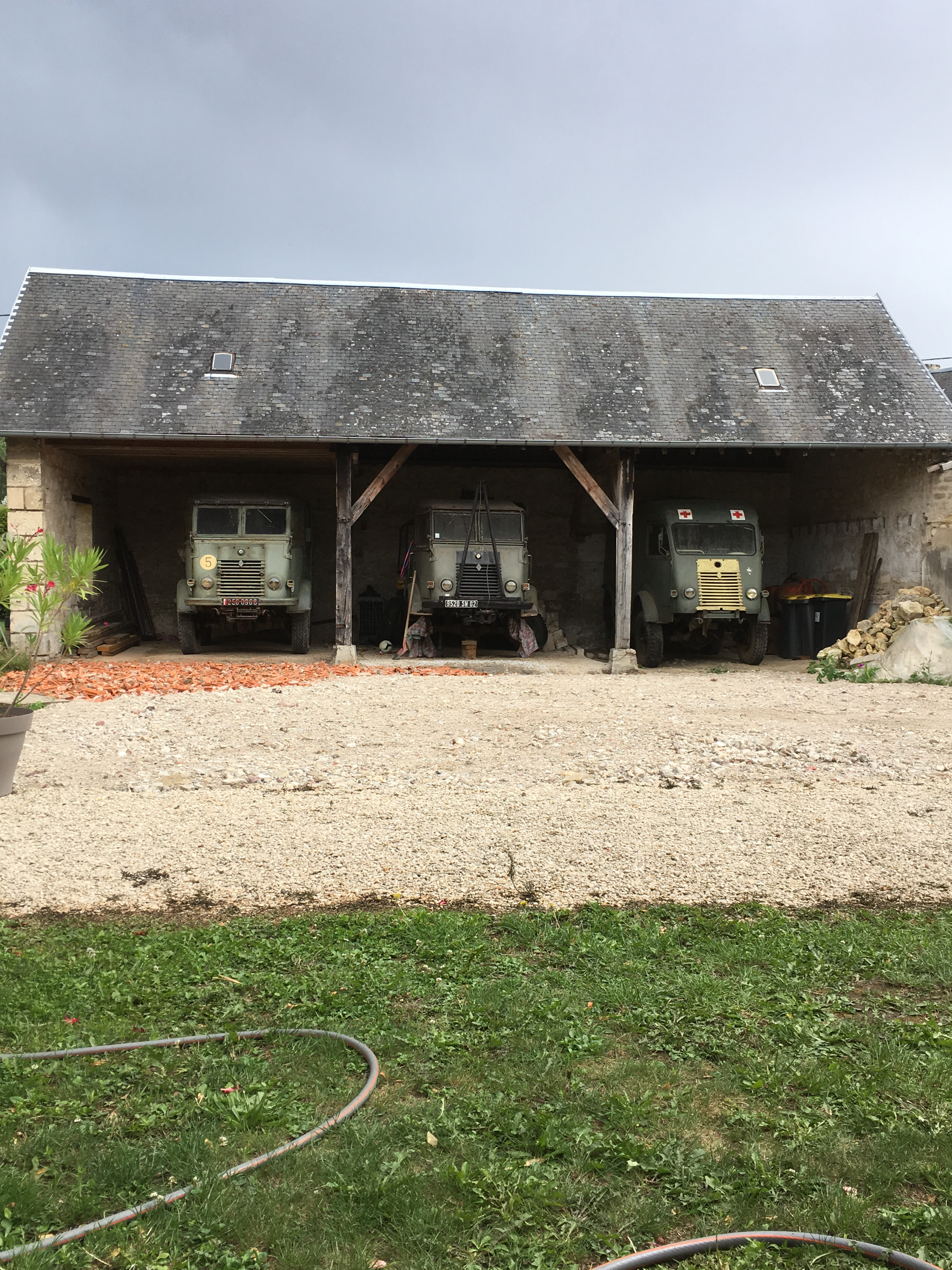

Message par julien-r2087 » 16 août 2014 19:54
Pour l instant pas grand chose de nouveau , la vie fait qu on a pas toujours le temps de s occuper de nos camions , j ai tout ce qu il faut mais la place me manque pour le moment ......
Dimitri peut le confirmer .... :mrgreen:
Mais bon de qu il y aura des choses intéressantes , j oublierai pas les photos ..... :wink:
Messages : 6203
Type de véhicule : B90 4x4
Prénom : dimitri
Localisation : là-bas
Contact :
Message par OB1KnoB » 17 août 2014 00:35
Hé hé oui c'est tout à fait ca, beaucoup de camions à refaire et d'autres pour pièces, mais la place est... comment dire... "limitée" :mrgreen:
Heureusement que ton paternel est aussi passionné que toi, j'imagine la tête de mes parents si je leur amenais le quart de tes camions dans leur jardin :lol:
