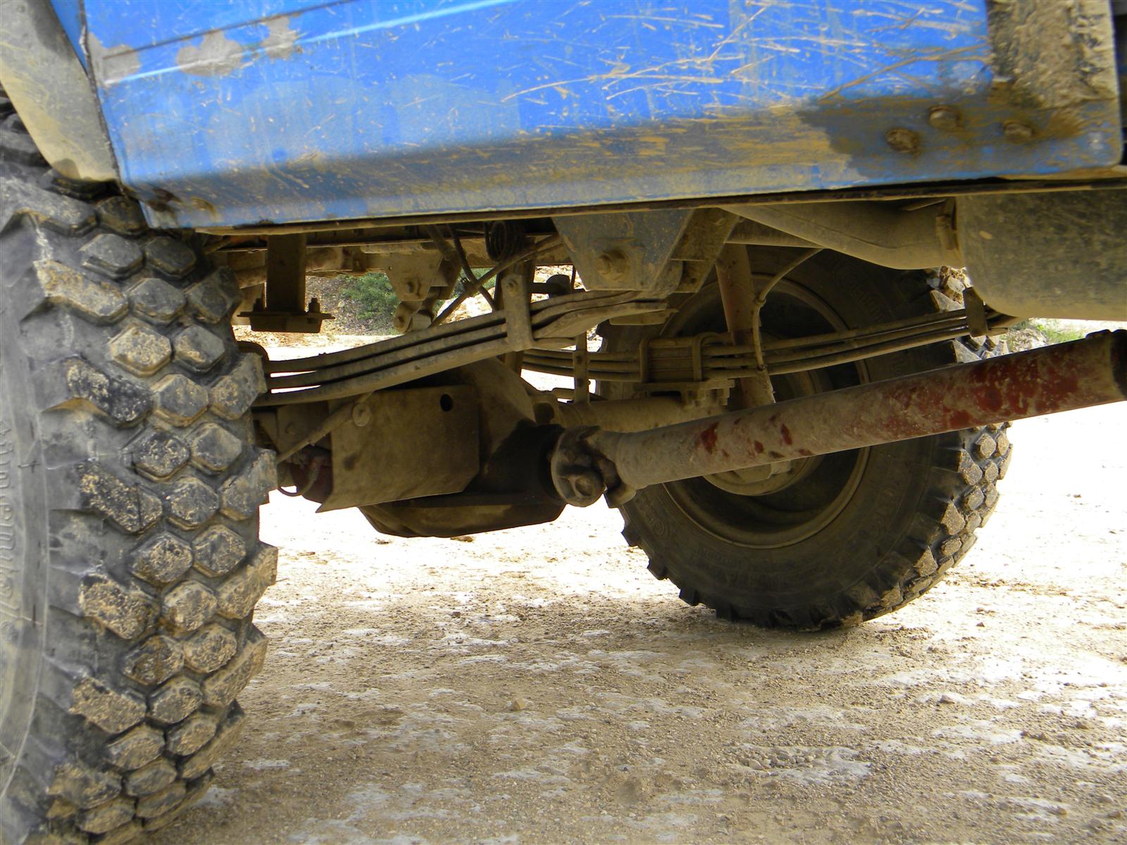

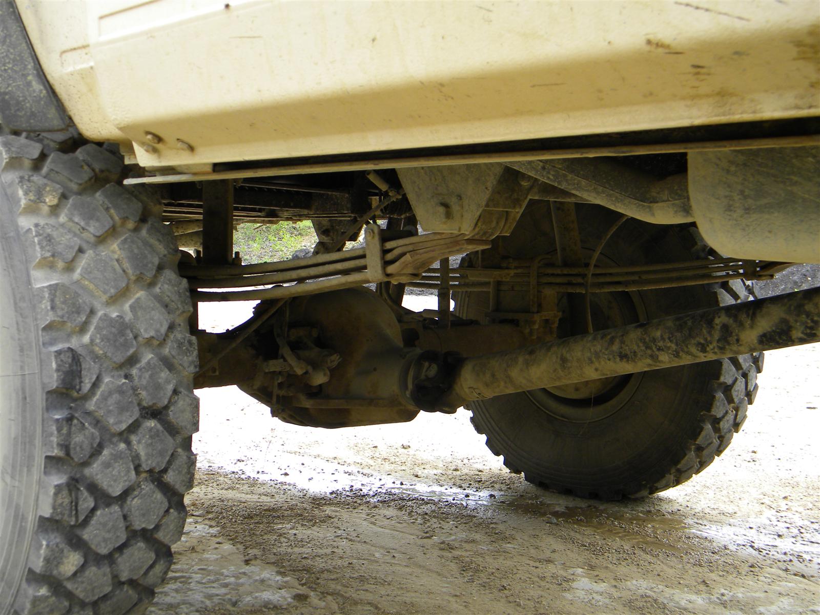

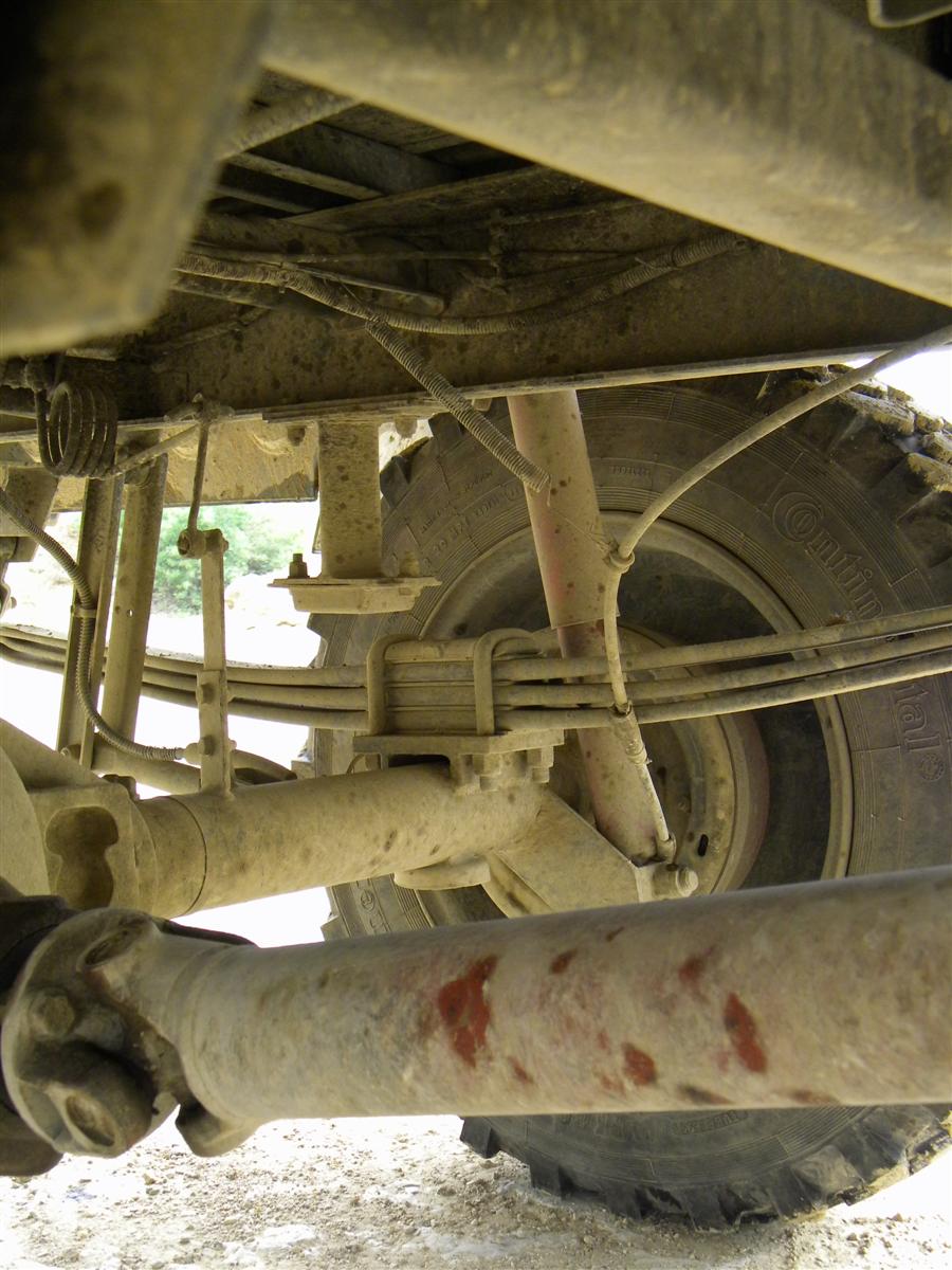

salut,
suite au rasso, (merci à dim pour les photos)
voici 4 clichés qui illustrent le titre du post :
seb

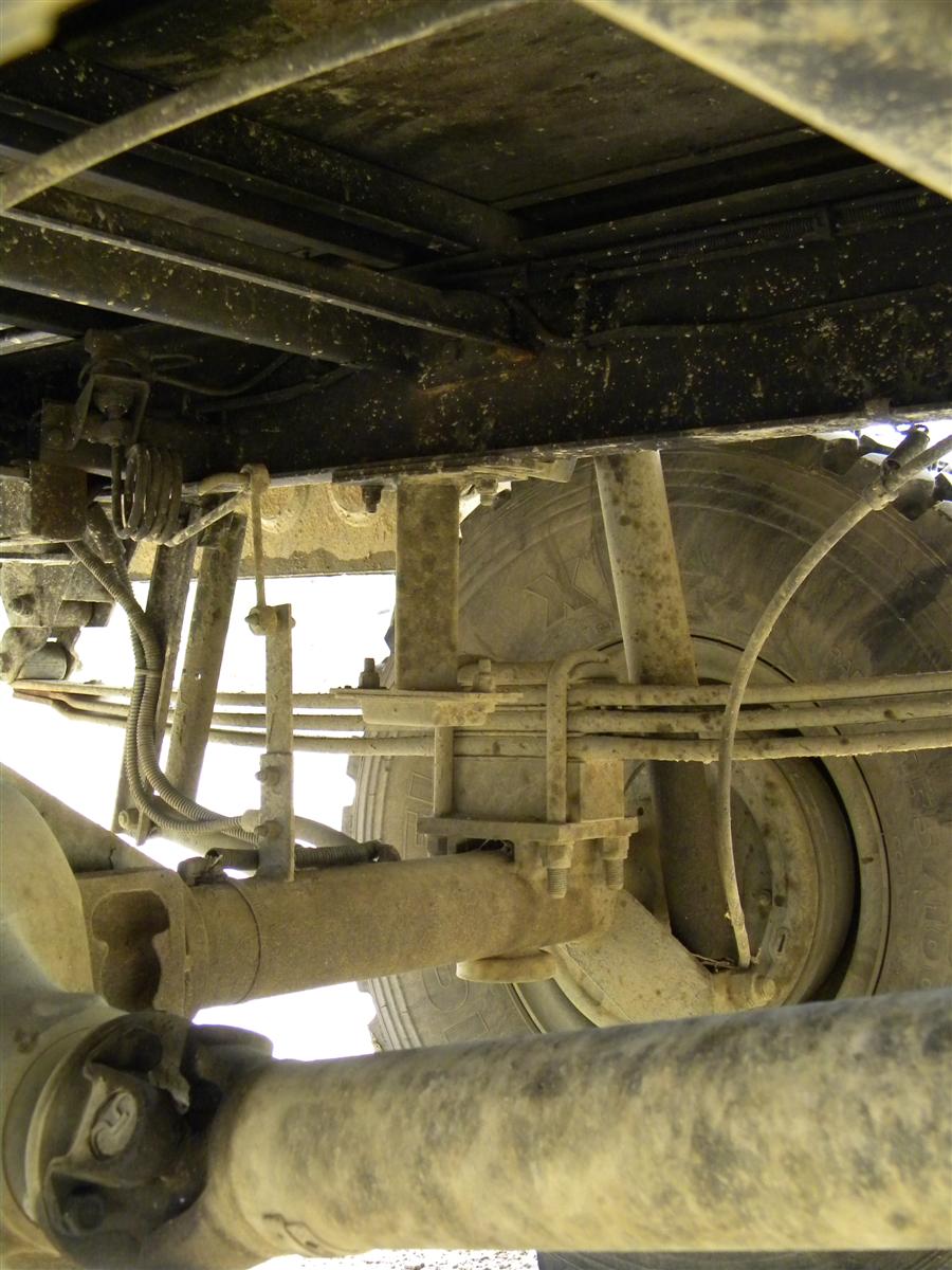

el la différence de hauteur entre le pneu et le garde boue :
seb

Pour tes lames arrière il faudrait être certain que ça n'est pas un montage d'origine car il faut reconnaître que c'est fait proprement et on a déjà constaté de nombreuses différences entre deux B supposés être identiques (mêmes ponts)...
A ta place je contacterai le mécano des Anciens de la Casamance (j'avais trouvé son mail sur le net en 2007, il doit toujours y être) et je passerai un moment au tel avec lui, il devrait être content en plus d'avoir des nouvelles de son ancien camion.
Sinon si tu passes parfois vers Clermont-Ferrand tu dois pouvoir le rencontrer directement ils étaient basés là-bas.
Pour la photo de comparaison de la place entre nos pneus et nos garde-boues il faut tenir compte du fait que mes roues sont plus grandes depuis le passage au 10.5x20 :wink:
PS : tu peux rajouter à ta liste des choses à faire (et des € à sortir...) les silent-blocs des lames, il y en a 3 par paquet de lames et ils sont certainement HS aussi... Chez Renault c'est hors de prix comme le reste, chez DPIA c'est correct pour l'arrière mais plus cher pour l'avant (pas le même diamètre).
J'avais réussi à me faire offrir les 6 pour les lames arrière quand j'ai acheté mes nouvelles lames chez eux :wink:
Côme a une adresse pour faire faire des silent-blocs sur mesure, il faut suivre la piste, et Seb TRSM a aussi une adresse apparemment.

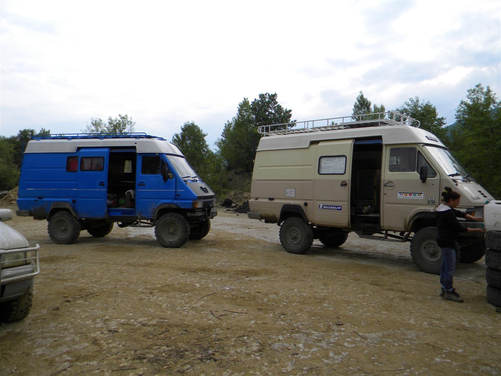

se qui m'etonnes, c'est que sur les deux premiere photo (entre deux camion si j'ai bien compris) le levier du repartiteur de freinage a l'air dans la même position,
se qui sous entendrai que le premier camion n'a pas le pont si haut que sa, donc pas si affaissé que sa sur ces lames ?!!
je me trompe ??
(sa se pourrait, j'ai rien d'un mecano, juste un bricolo, hihi)
qui m'explique ?
merci, j-loo

Après pour la différence de hauteur entre nos pneu :
bha quand j'ai sortie ma roue de secours pour voir si elle pouvait ce monter sur l'iveco de Michel (en fait non), après je l'ai mise côte côte à une de tes roues et on n'a pas vu de différence de hauteur. Peut-être que montée elle doit s'abaisser un peu avec le poids du camion ?
Du coup je retrouve presque ,sur le mien, l'épaisseur de la cale entre le haut de la roue et le garde boue ... (voir les trais rouge sur la photo ci dessous)
La question que je me pose c'est de savoir si avec des lames neuves la hauteur du camion va encore augmenter ou si les lames vont être "compressées" par la cale ?
j-loo a écrit :bonjour,
se qui m'etonnes, c'est que sur les deux premiere photo (entre deux camion si j'ai bien compris) le levier du repartiteur de freinage a l'air dans la même position, ... qui m'explique ? merci, j-loo
peut-être l'angle de prise de vue de la photo ?

mouai s'est étrange que l'ancien proprio ai mis les cale sous les lames alors que sur le b a dim elle est dessus, et,même avec les cales sous les lame t'on b,seb, est de la même hauteur que celui de dim.....
l'ancien prorio a peut être mis ces cale pour compenser l'affaissement des lames....ce qui expliquerai donc,que t'es lames,a l'agonie, on du mal a maintenir la hauteur de caisse d'origine.....'chai po trop....

l'ancien prorio a peut être mis ces cales pour compenser l'affaissement des lames
effectivement c'est ce que pensais. J'ai contacté les anciens de la Casamance, j'attends des news. En plus comme le B était chargé comme une mule pour ses voyages en Afrique, le poids de la galerie et du chargement dessus ont finit par les aplatir totalement ...
Du coup, lorsque je remplacerais les lames, je me tâte à remettre les cales ... à moins que d'ici là j'ai remplacé ma galerie en acier qui fait toute la longueur du B par une galerie 2 fois moins grande en alu ... La galerie actuelle doit faire au moins 150Kg, à 3m de hauteur ! ça tir dur dans les dévers !!

je classe le sujet en résolu => lame HS !
seb

C'est le gars des Anciens de la Casamance qui t'a confirmé ?
PS : Si tu changes les lames il te faudra aussi peut-être changer les brides car celles que tu as sont plus longues forcément... (à moins qu'elles aient suffisamment de filetage dispo)

Mais à vu d’œil je pense qu'elles sont HS, surtout vu comment ça balançait dur au pti gros.
Pour les brides, il n'y a pas assez de filetage. donc je laisserai les cales, mais mais peut-être que je peux mettre la cale au dessus les lames ...

Il devrait peut-être y avoir un pion de centrage..

Hello, oui il y a un pion de centrage : download/file.php?id=6101&mode=view
Mais il y a forcément le trou qui correspond dans sa cale, donc pas de souci de ce côté là pour la monter au-dessus des lames, il suffira de la retourner normalement.
