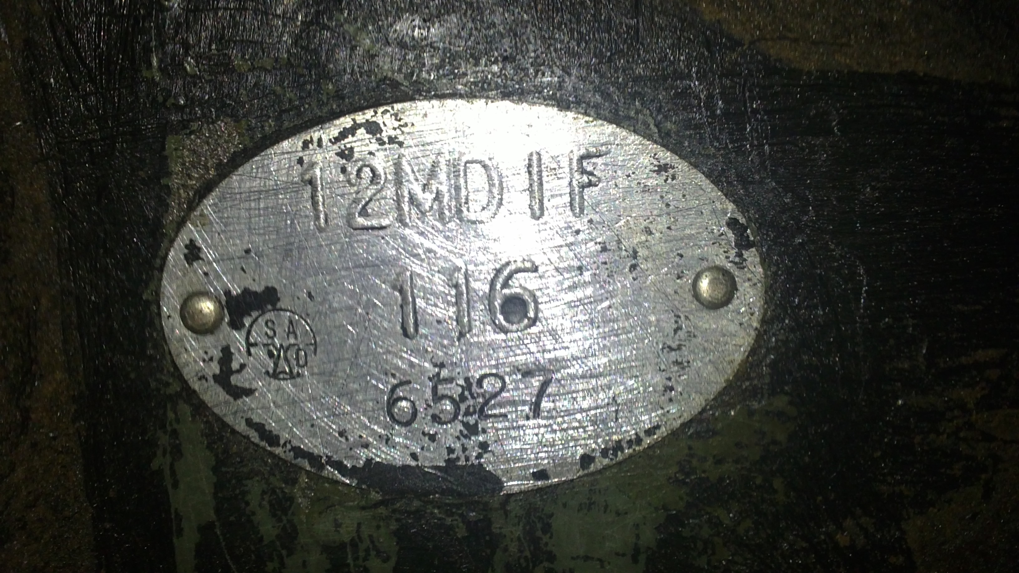

Et la spontex (pour nettoyer les plaques ovales des ponts) c'est pour quand ?

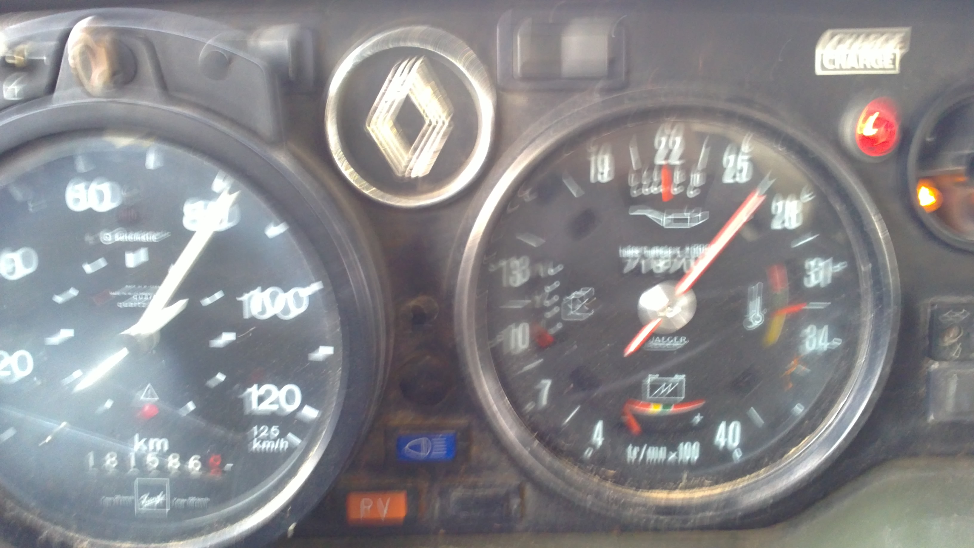

En tout cas cool, j'vois que la pression d'huile est revenue a une valeur normale, fini les 8 bars en permanence!! :D

ouep, par contre la charge batterie et le gazouz 0

bha en fait mes batterie etait débranchée et mon alternateur était mort mais maintenant tout marche!!
pour la pression d'huile oui c'est ok mais avc une vidange et un nettoyage de l'échangeur ca sera encore mieux
bon je rend le post :arrow:

Le barré rouge semble indiquer la possibilité des deux montes : 10/22.5 en jumelles, 12/20 en simples. Donc se serait ok pour le ct. A revoir ?!
Je croyais que l'indication D110/130 se rapportait à l'empattement ?
Tu es également en petites roues jumelées ? avec des ponts en 41 et un empattement large ? Qu'est-ce que cela donne sur tous chemins ? Dommage que tu ne viennes pas au rasso, mais sûrement à MONTALIEUUuuuuuuuuuu :D

lapetite a écrit :Le barré rouge semble indiquer la possibilité des deux montes : 10/22.5 en jumelles, 12/20 en simples. Donc se serait ok pour le ct. A revoir ?!
non le d130 est un 13t et le d110 un 11t rien a voir avec l empattement cette différence de ptac ne pourras être accepté au ct.
moi je suis bien en 10r22.5 et 6x41 empattement 3,5m. pour le TT je ne peux pas trop te dire je n ai pas trop roulé avec la citerne.
pour montalieu j espère avoir monté un plateau comme ca une caravane dessus vite fais et en avant!! :mrgreen:

52lab a été voir un sm8 4x2 bétaillère. La plaque ovale du nez de pont arrière indique PONT AR - 46726 - 6216
Voici en vrac pour les trsm 4X4 quelques références possibles pour des différentiels en 6x41 qu'ils soient montés à l'avant ou à l'arrière :
12MDIF117
12MDI 107
15M113
15M117
4661 14 SG2
:shock: :shock:
Seule réf' connu pour 6x37 : 467 26 14519

choses promise chose due :wink: :mrgreen:
avant
arrière
