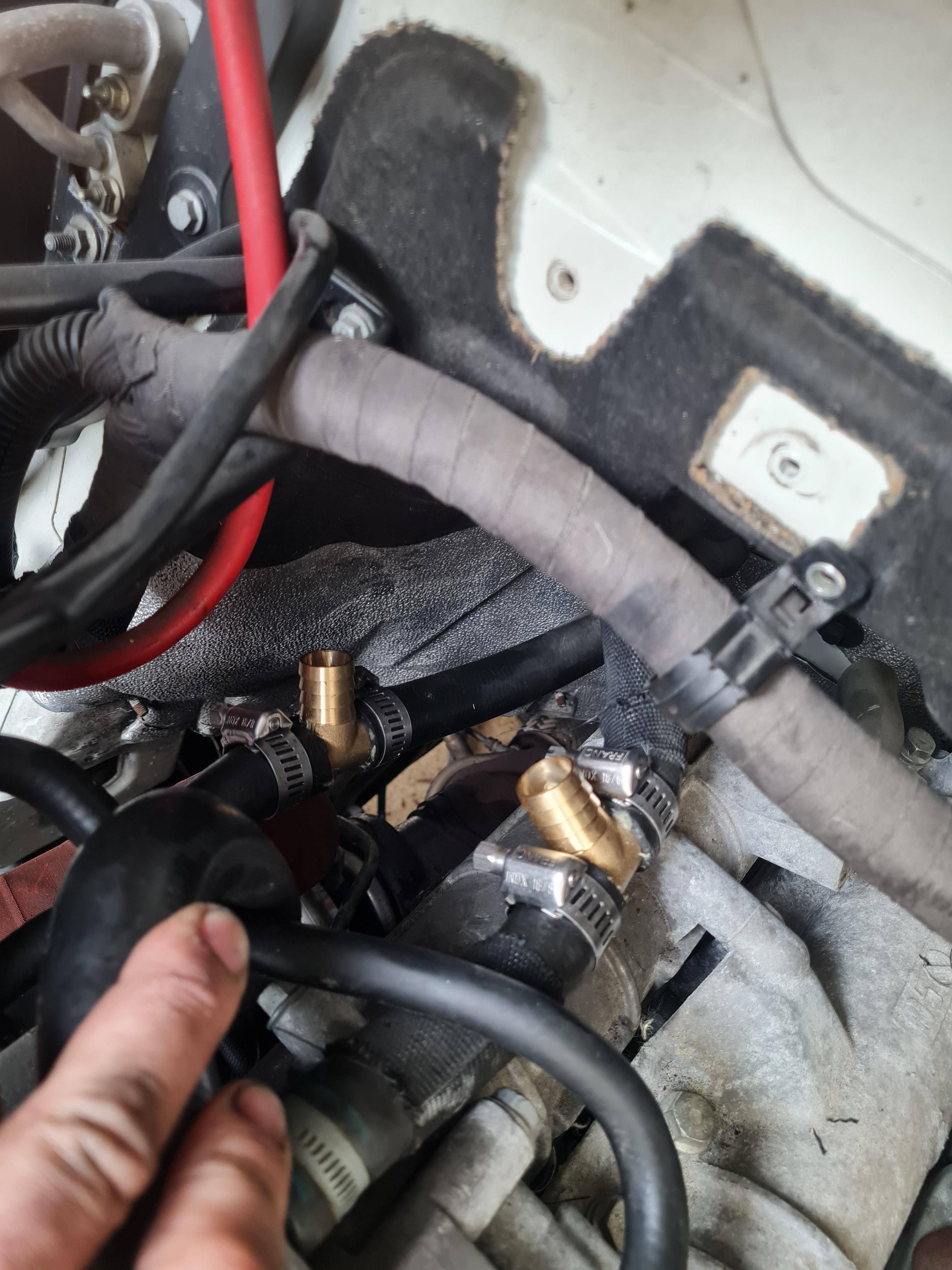

Il est vrai que j'aurais du parler de mon installation.
Donc d'abord, je rappel que j'ai un boiler ISOTEMP au fond du fourgon pour chauffer 40 litres d'eau. Donc je laisse toujours le liquide passer dans l'isotemp quand je roule.
Mais comme tu l'expliques, j'ai bien pris ce liquide avant le radiateur de chauffage et mis 2 vannes 1/4 de tour pour isoler ce circuit, ca me rassure j'ai bien fais si j'en crois vos commentaires :thumbup:
Les vannes sont en dessous le fourgon, je n'ai pas de photos mais elles y sont.
DOnc si j'en crois ce que tu dis remi.flo, pour toi mon installation n'a en rien modifié le circuit de refroidissement du moteur, et que la chauffe est due à la surcharge. Bizarre avant l'installation de mon boiler, je n'ai jamais eu ce phénomène. Mais ca semble effectivement logique comme raisonnement.
En gros l'ajout d'un SPAL electrique serait peut-être plus efficace pour refroidir le bloc en cas de surcharge ?...
Pour thekaguy qui semble dire le contraire, cette pompe on est d'accord que tu l'avais ajouté sur le circuit auxiliaire que tu avais crée ? Cela n'a pas perturbé la pression initial du circuit de refroidissement ?

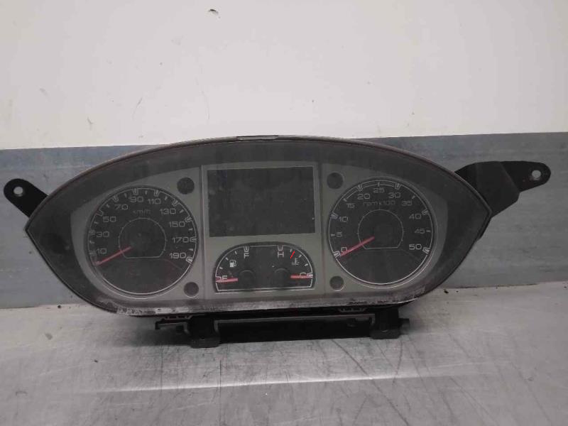

Les températures ne sont pas inscrites sur le cadran car l'appareil de mesure est informatif et manque de précision ... Il faudrait aussi que la sonde soit étalonnée avec le cadran !
Mais tu vas pouvoir étalonner toi même ton cadran :
Moteur froid, tu pars normalement en guettant l'aiguille de température qui monte régulièrement. A un certain moment, elle va tressauter pour redescendre d'un millimètre avant de reprendre sa montée pour quelques millimètres supplémentaires. Il faut vraiment quetter le cadran. Si tu as loupé le moment où elle redescend un peu, tu essayeras demain...
Le moment où l'aiguille redescend un petit peu correspond au début d'ouverture du thermostat. Il connecte le circuit d'eau qui est dans la boucle du radiateur. L'eau étant froide, ça se traduit par une légère baisse de l'aiguille de température. Tu n'as plus qu'à regarder dans la doc technique la température de début d'ouverture du thermostat et tu peux la positionner sur ton cadran de température.
Par exemple, pour le moteur SOFIM 2.5 l des TurboDaily de 1990, le thermostat commence à s'ouvrir à 79 +/- 2°C
Ensuite, tu continues à rouler (et à tirer sur le moteur pour le faire un peu plus chauffer) et tu guettes la mise en route de ton ventilo (si tu l'entends...). Tu regardes ta doc technique (ou tu vérifies ce qui est marqué sur la sonde de température qui enclenche le ventilo). Tu as alors un deuxième point à mettre sur ton cadran de température.
Toujours pour le SOFIM 2.5 l, le ventilo s'enclenche à 94 +/-2°C (hey, t'as vu, on est au-dessus des 90°C...).
Tu viens d'étalonner ton cadran de température plusone
Tu n'as plus qu'à extrapoler pour savoir à quoi correspondent les traits...
A vu de nez, je dirais qu'ils sont positionnés approximativement à 60, 80 et 100°C mais si tu veux plus de précision, à toi de vérifier et d'étalonner.

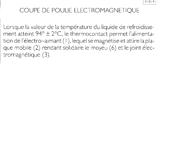

Actuellement en vadrouille, je me balade avec mon outil OBD branché pour avoir des informations précises par rapport à mon aiguille.
Alors le camion chauffe tranquillement jusqu'à environ 75 degré. Là, le thermostat s'ouvre et je perds alors facilement 3/4 degrés pour tomber vers 72 degrés.
Il chauffe donc ensuite jusqu'à sa température de fonctionnement normal semble t'il à 78 degrés ( l'aiguille de température est alors au milieu).
Si j'attaque un col gentil, l'aiguille ne bouge pas mais la température peux monter jusqu'à 90 degrés sans que l'aiguille ne bouge. Si le col se corse, l'aiguille se met donc a bougé à partir de 90 degrés et ce jusqu'à 100 . L'aiguille se trouve alors dans la position qui m'a alerté d'où ma venue sur ce forum.
A cette température l'électro aimant colle et enclenche le ventilateur. Je perds pas mal de chevaux mais la température descend rapidement à 90.
Il faut maintenant que je vérifie ces données avec les données constructeur, mais ça me semble normal ...
