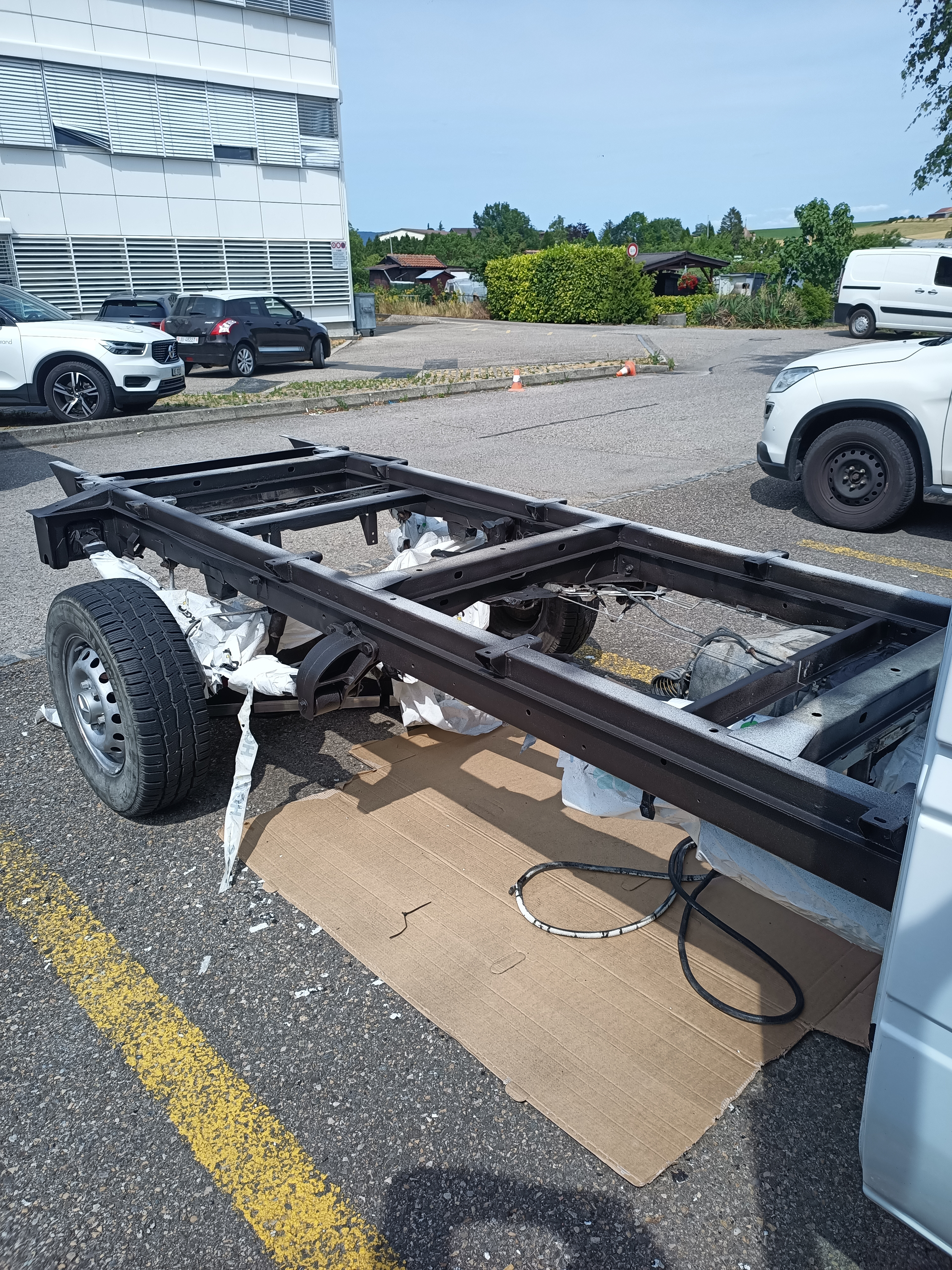

En Avril 23 je me suis trouvé un bijou, un Sprinter 4x4 de 2003 avec blocage AR en plus en châssis cabine ! J'ai tout démonté, enfin presque car il est en très bon état ! (fuite huile du pont AV)..... (Merci au poste dédié sur les Sprinters 4x4, résolu maintenant !) le reste est clean, 150'000km châssis et 70'000km moteur, j’espère avoir plus de chance que l'ancien proprio !!
Après avoir démonté l'ancienne cabine, monte charge, etc etc... restauration du châssis AR intégral et en partie la cabine ! on dirait qu'il sort d'usine hehe !
Construction du faux châssis ALU, ainsi que de la cellule en sandwich de 50mm avec capucine.

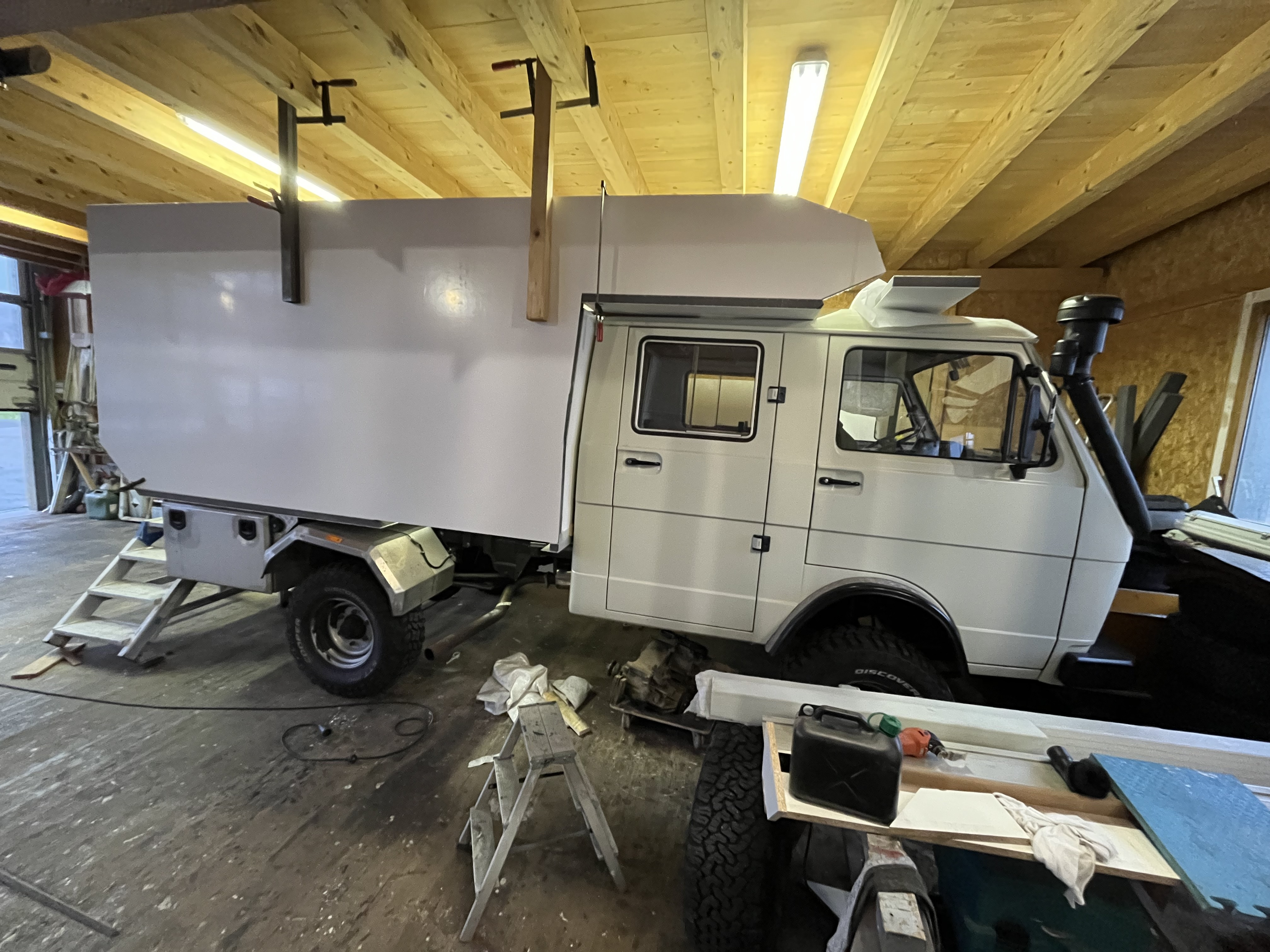

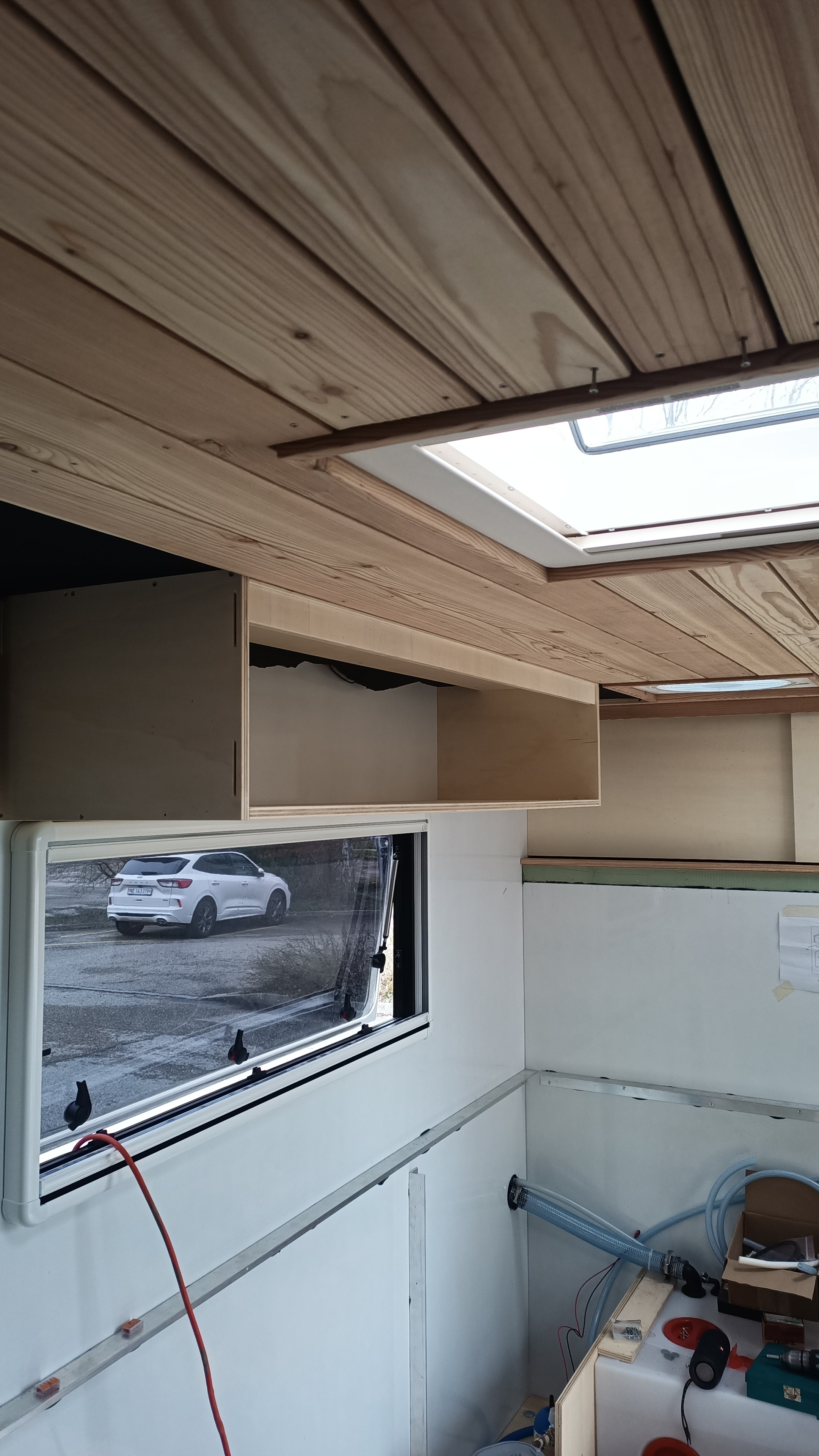

Voici quelques nouvelles depuis décembre...
Fin de travaux pour... Je l'éspère fin avril hehehe
Re: Adieu st'équipe ! Niels en sprinter 4x4 (suisse)
Homogène en plus
