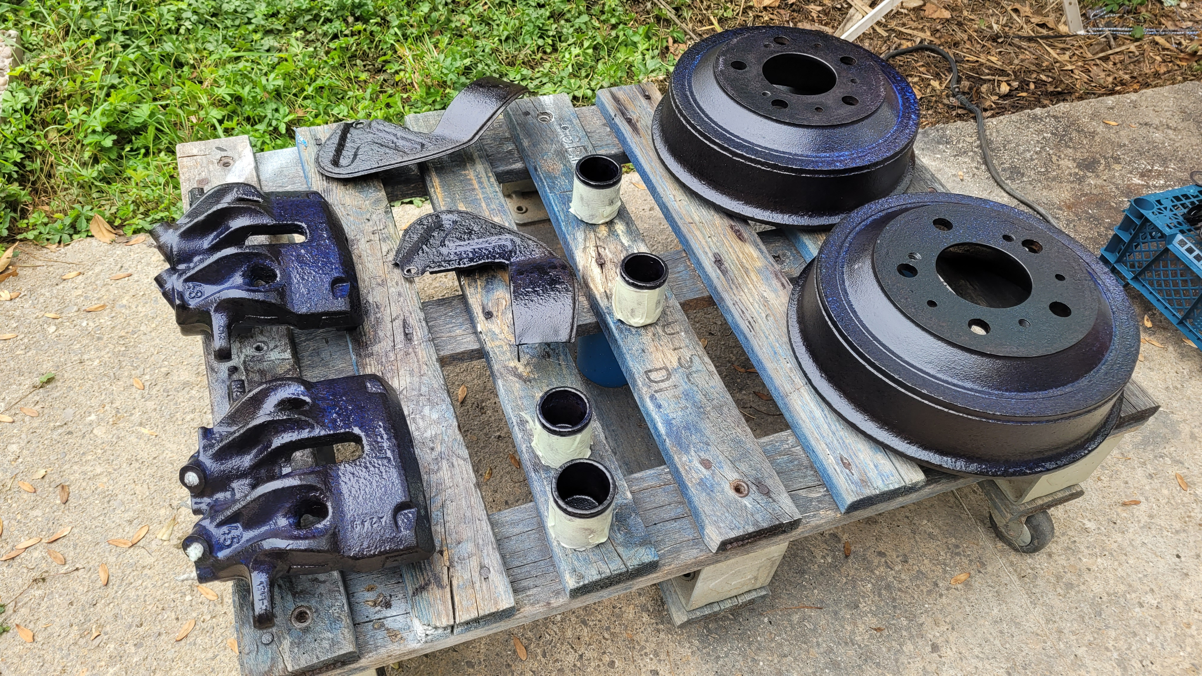

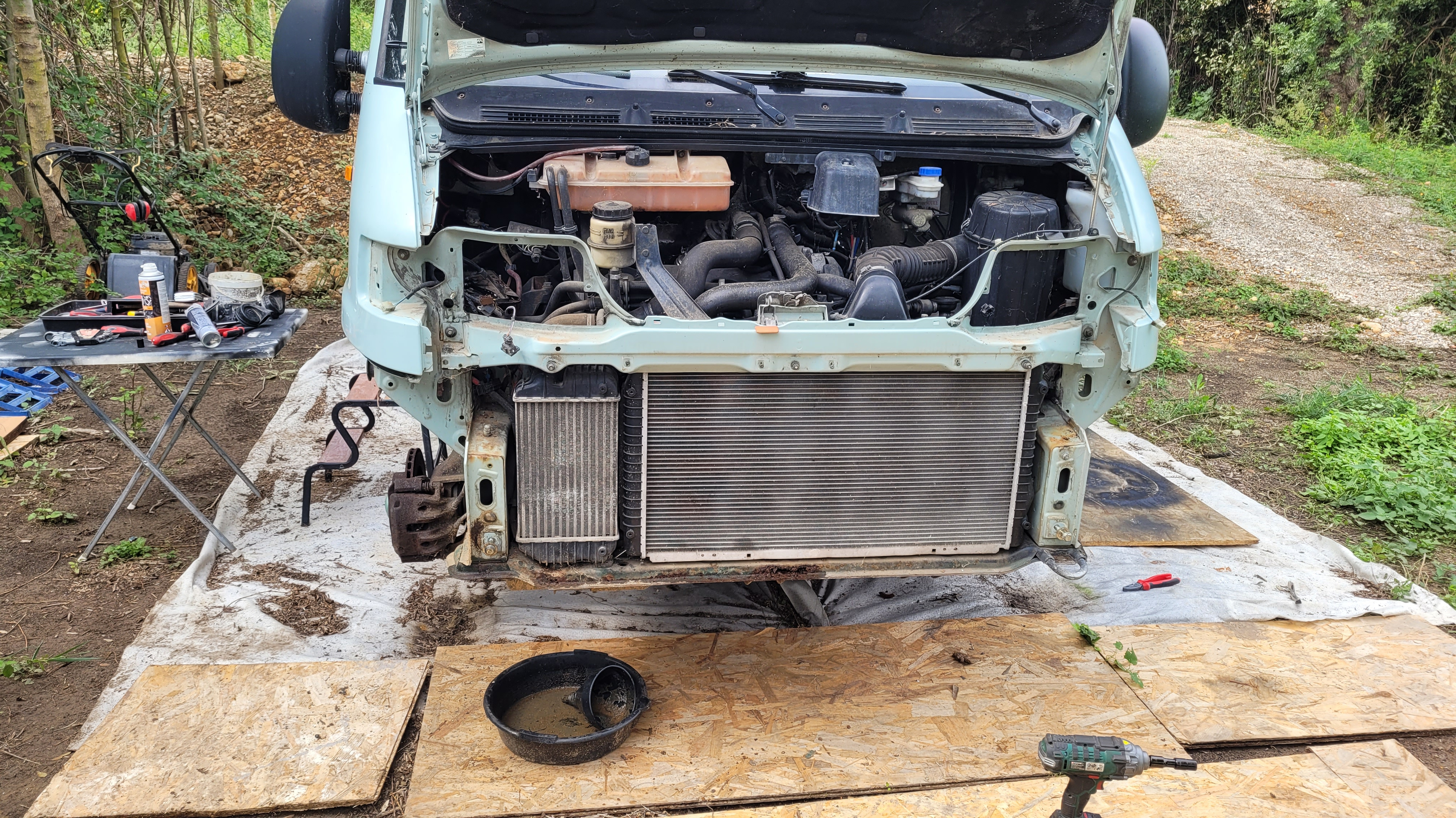

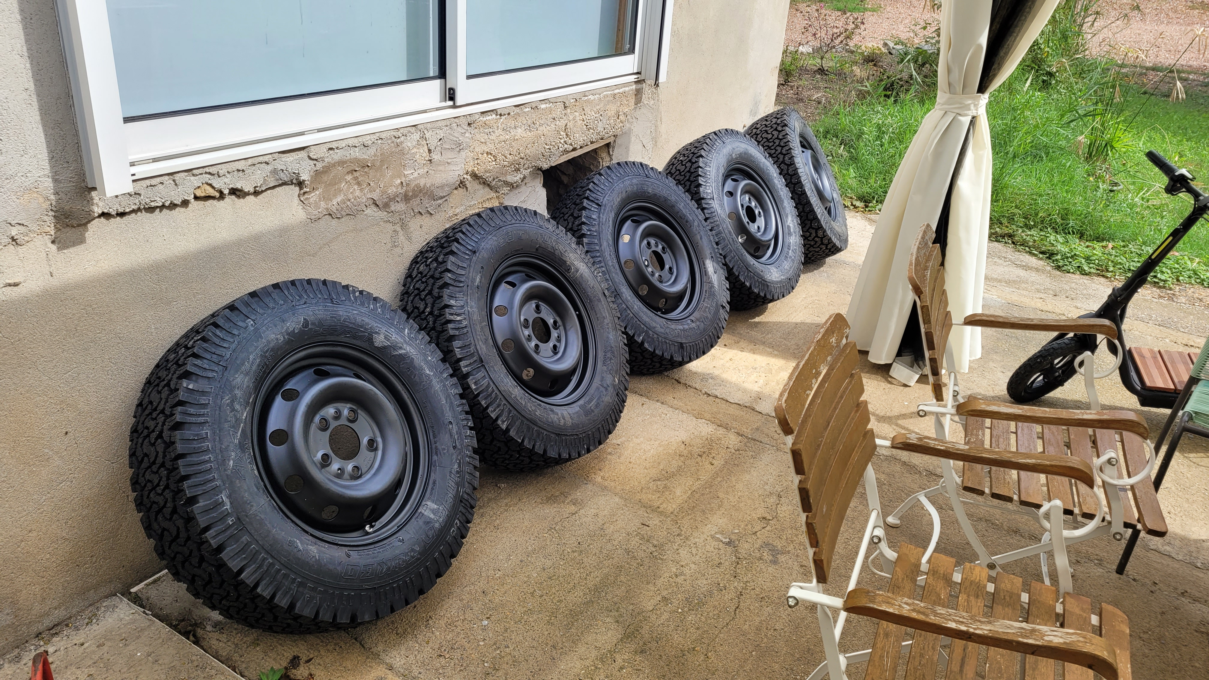

je vous partage mon nouveau projet, il était prévu depuis un certain temps. (achat du véhicule il y a 1 an)
Il est prévu dans un premier temps de sortir le moteur pour accomplir ces tâches :
- Remplacement distribution et autres courroies
- Remplacement embrayage
- Remplace de tous les spy moteur et BV
- Remplacement traverse inférieure
- Vidange de tous les fluides dont BV, BT, PONT AR
- Suppression van EGR
- Vérification frein tambour et plaquette av
- Remplacement amortisseur ar et buté ar

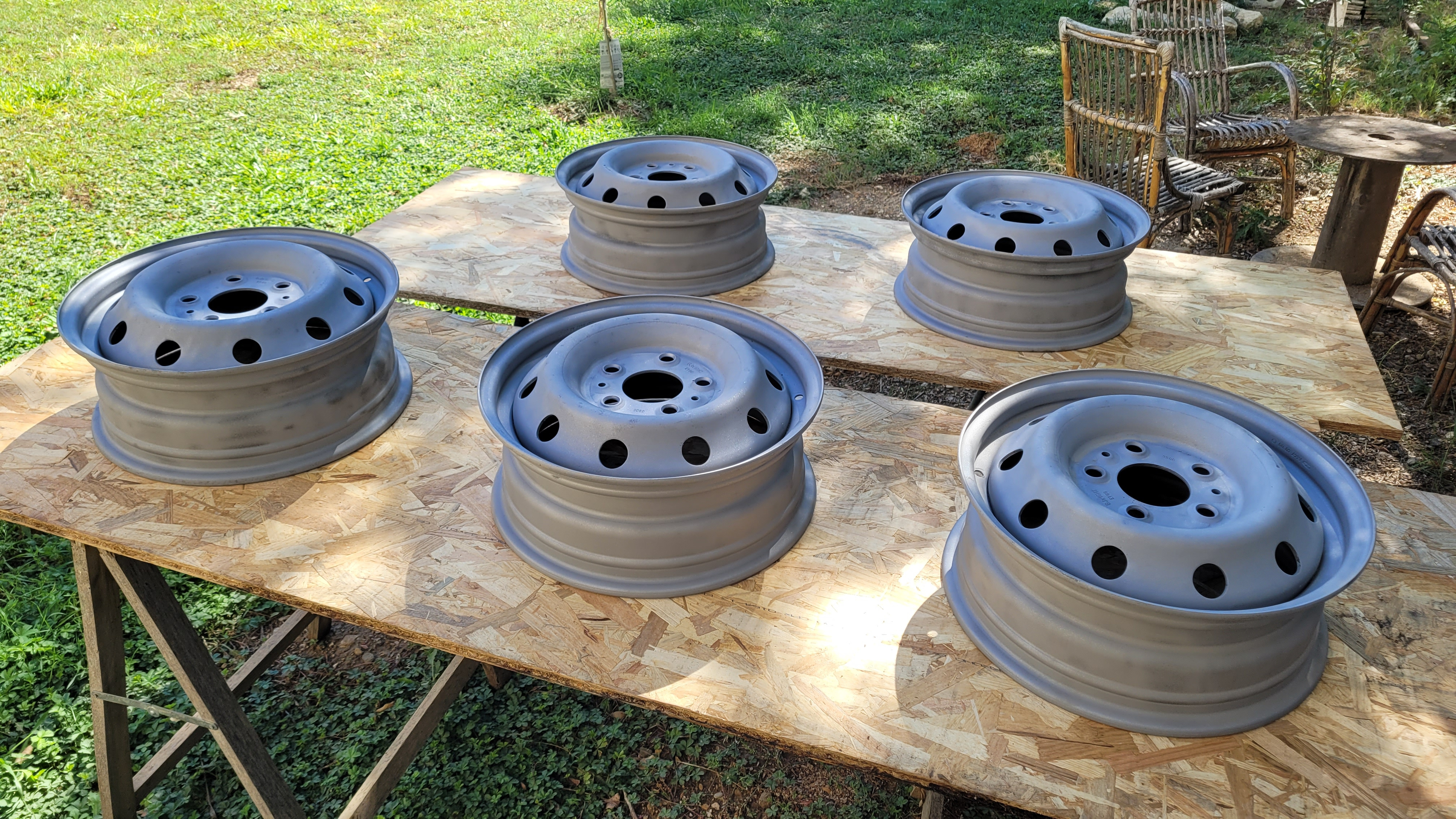

- Sablage, peinture et remplacement 5 boudins en 205 / 80 / 16 (74cm de diamètre) (équilibrage via billes)
- Reprise de tous les points de rouille un peut partout
- Peinture blanche au propre compartiment moteur
à la suite de ces rénovations, nous allons nous occuper d'alléger l'aménagement actuel et peut être un aménagement sur mesure par la suite.
Si vous voyez des points importants à vérifier lors de cette rénovation mécanique, lancez vous, le post permettra de partager les astuces

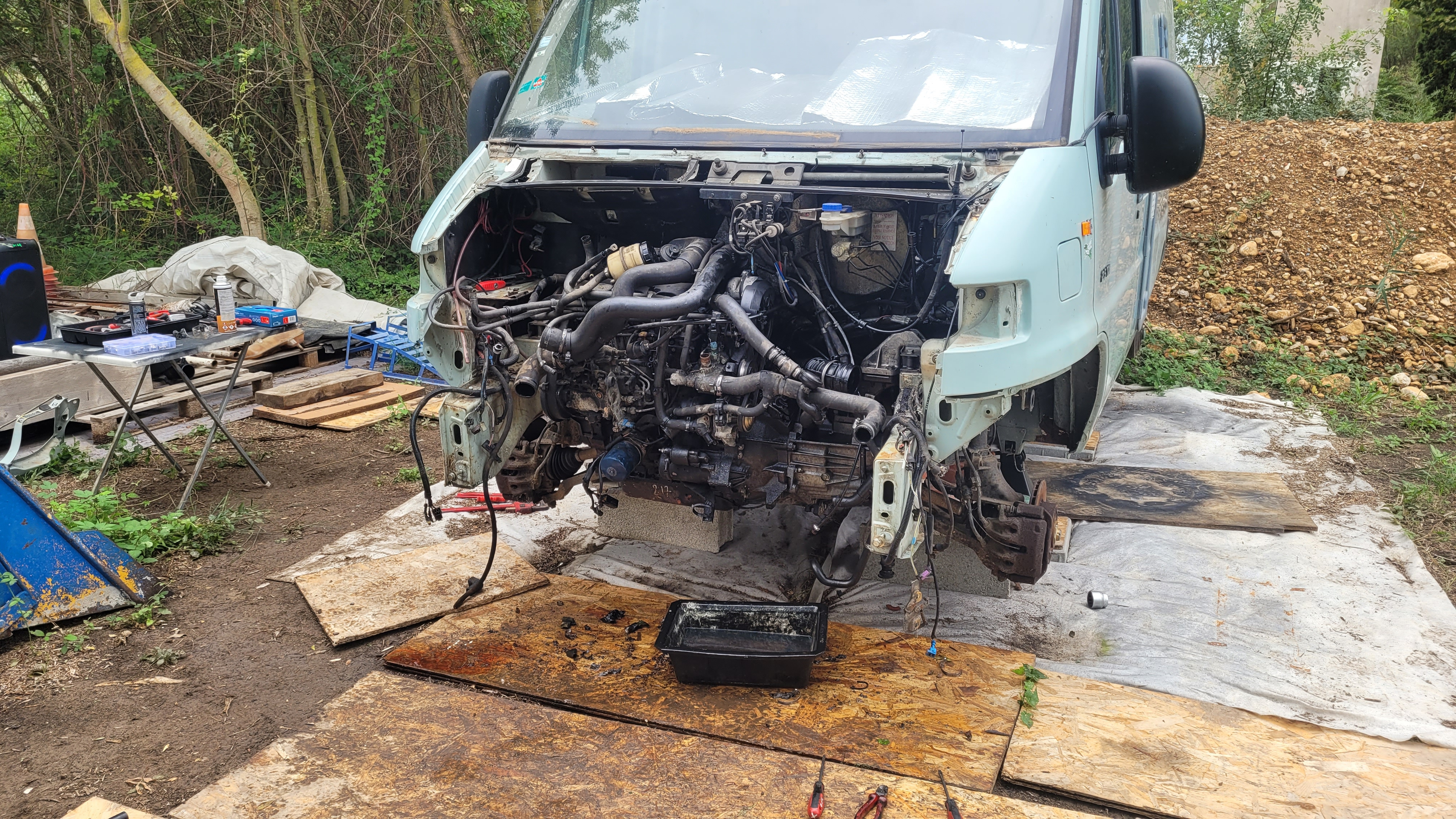

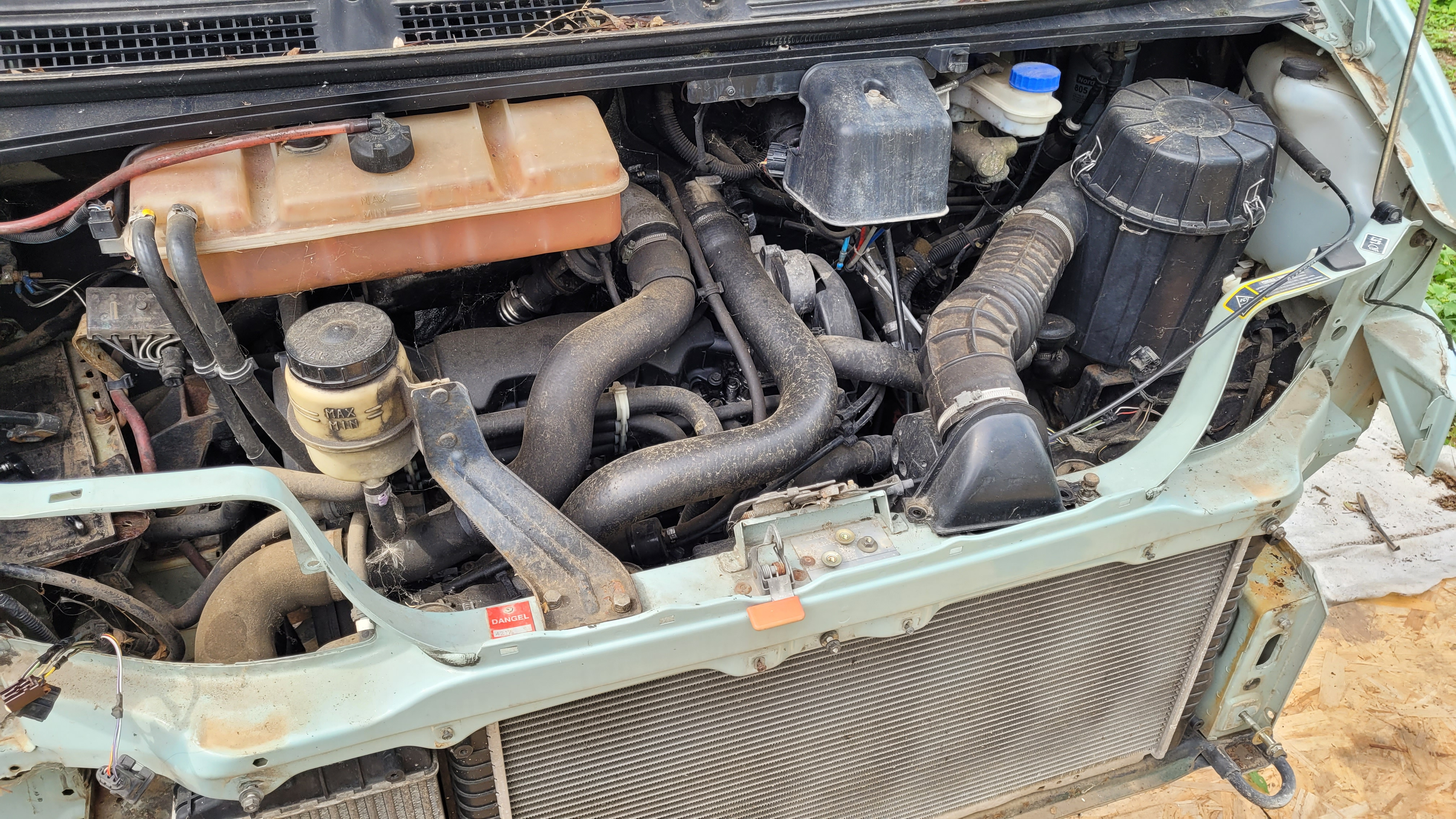

pas beaucoup de monde intéressé mais je continue la rénovation, les photos pourront servir

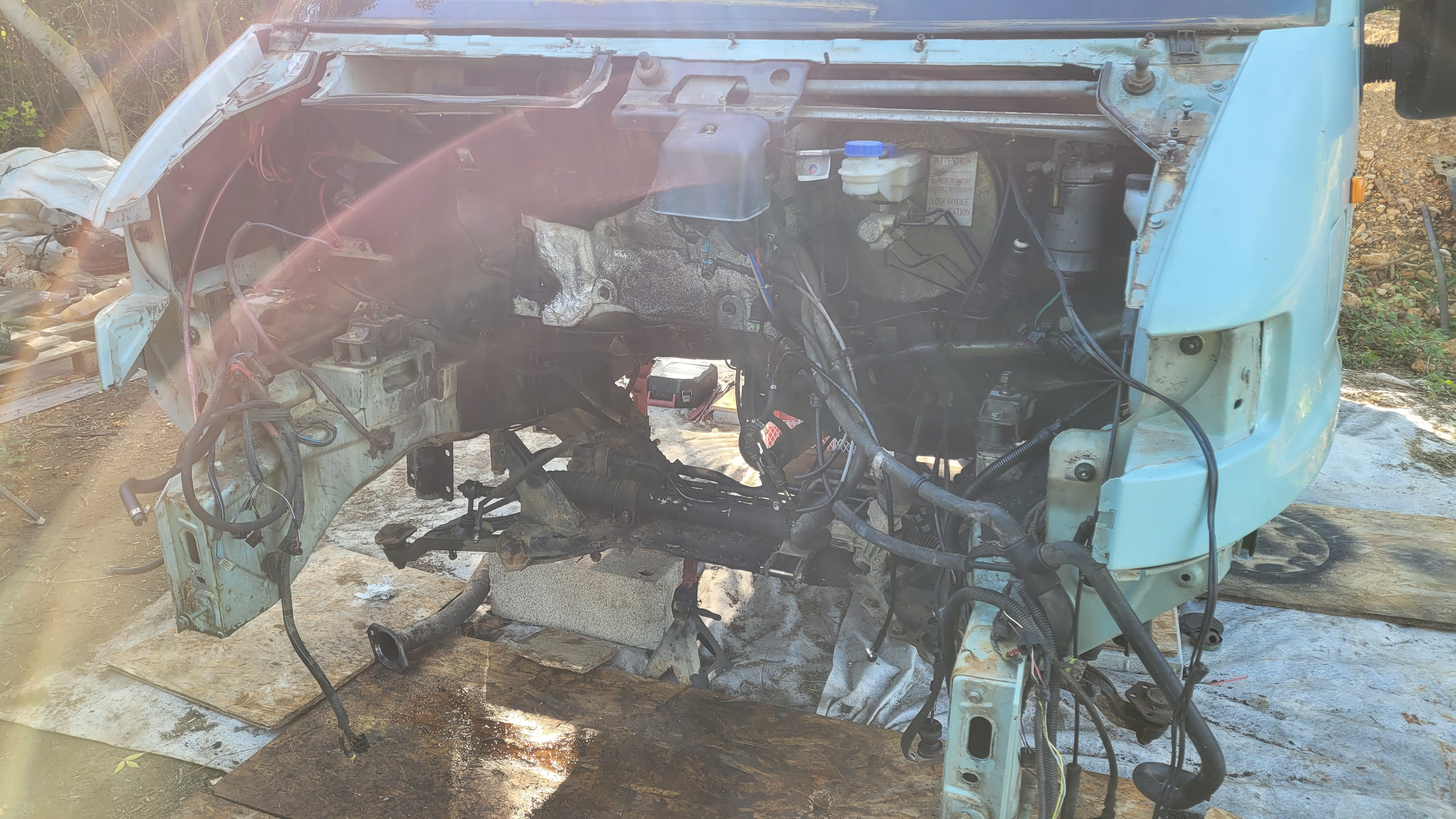

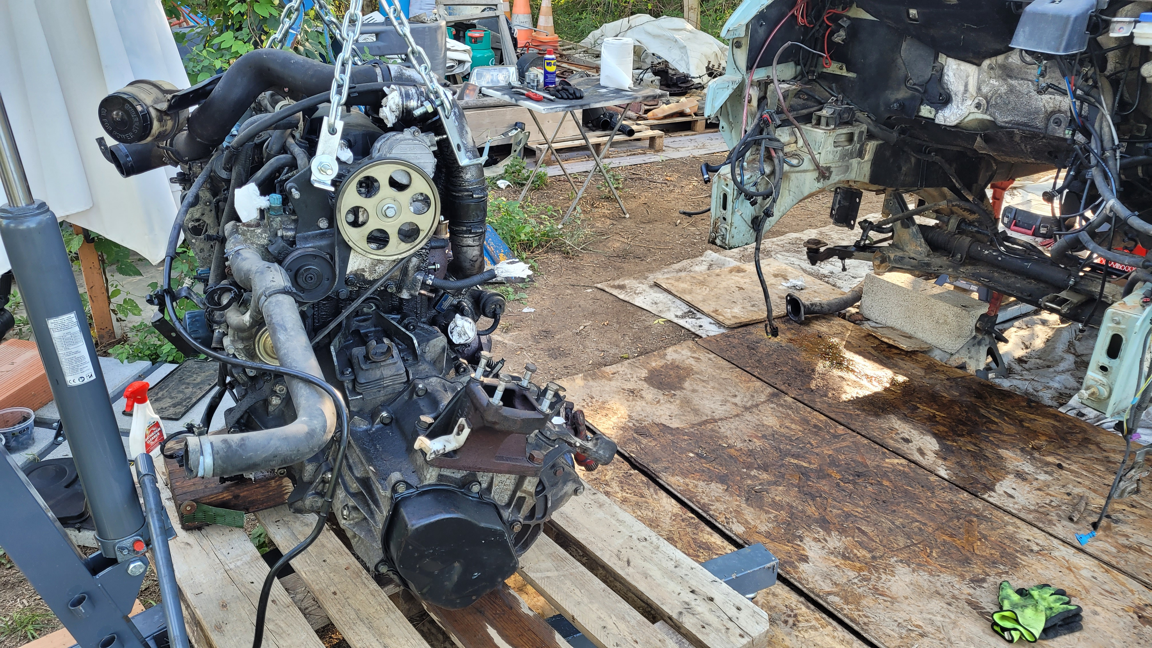

Le moteur est sorti, j'ai la patte du BT fissuré, pas étonnant que les BV cassent, je vais donc la renforcer sérieusement.

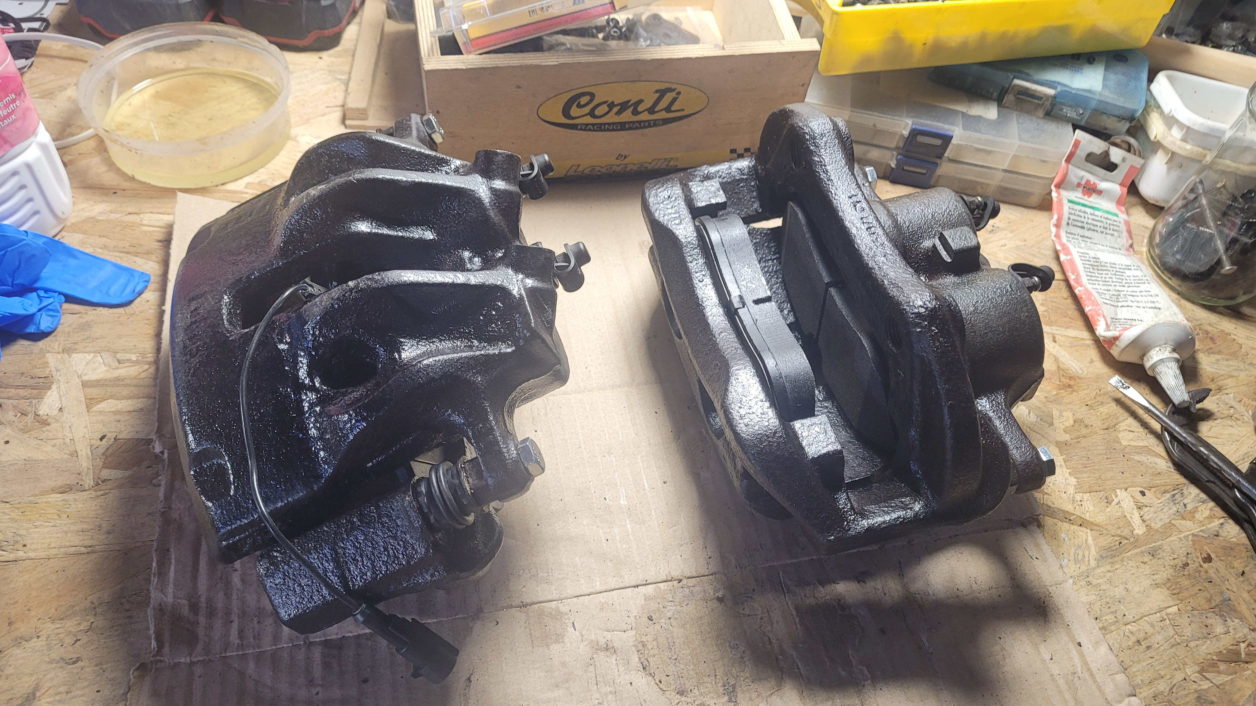

Donc là pour le moment, gros nettoyage et je rajoute des éléments à remplacer comme :
- Butée amorto AV
- Disque / plaquette
- Kit rénovation étrier
- Joint bar stab
- Butée amorto AV
- Joint bar stab

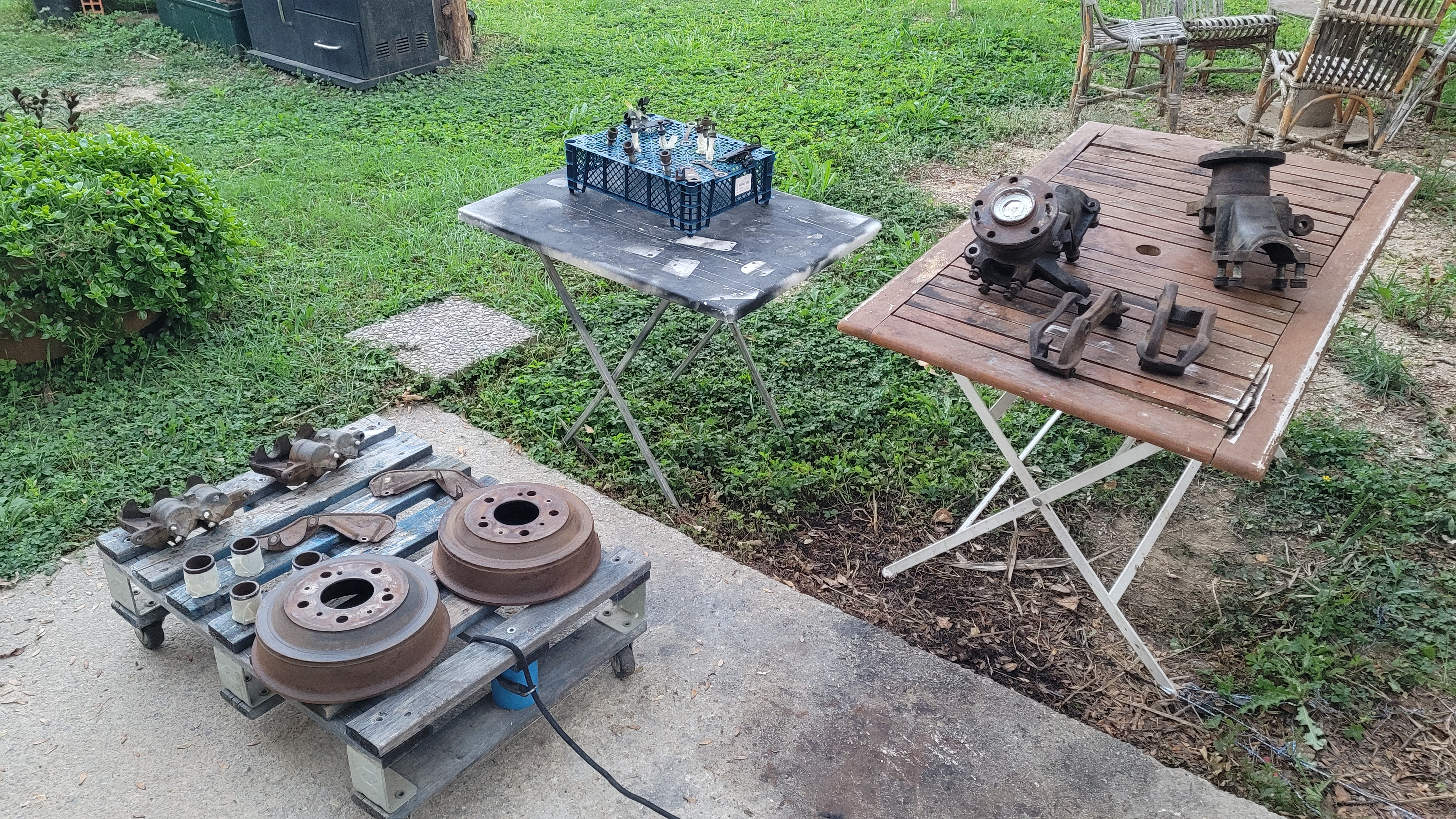

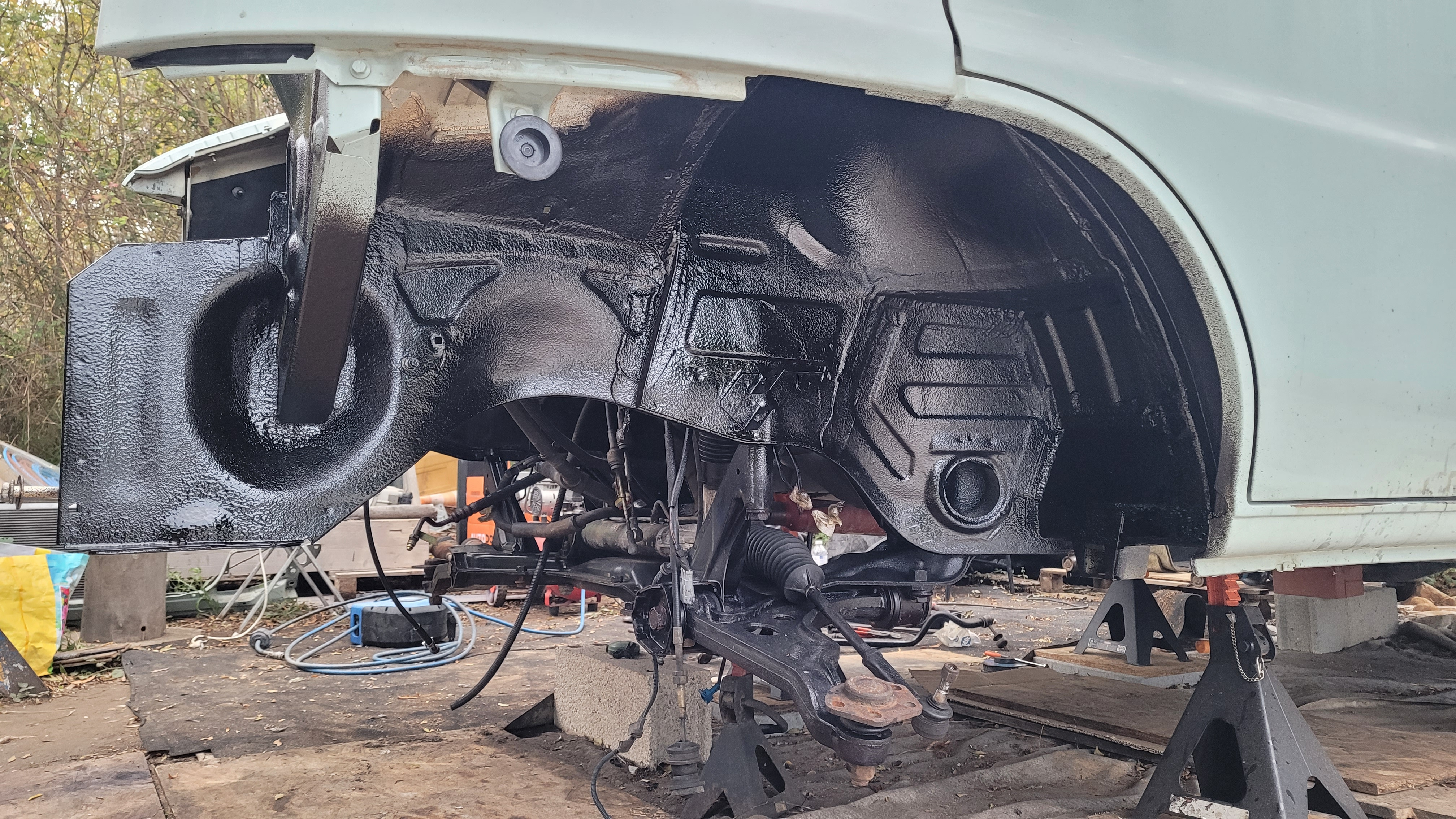

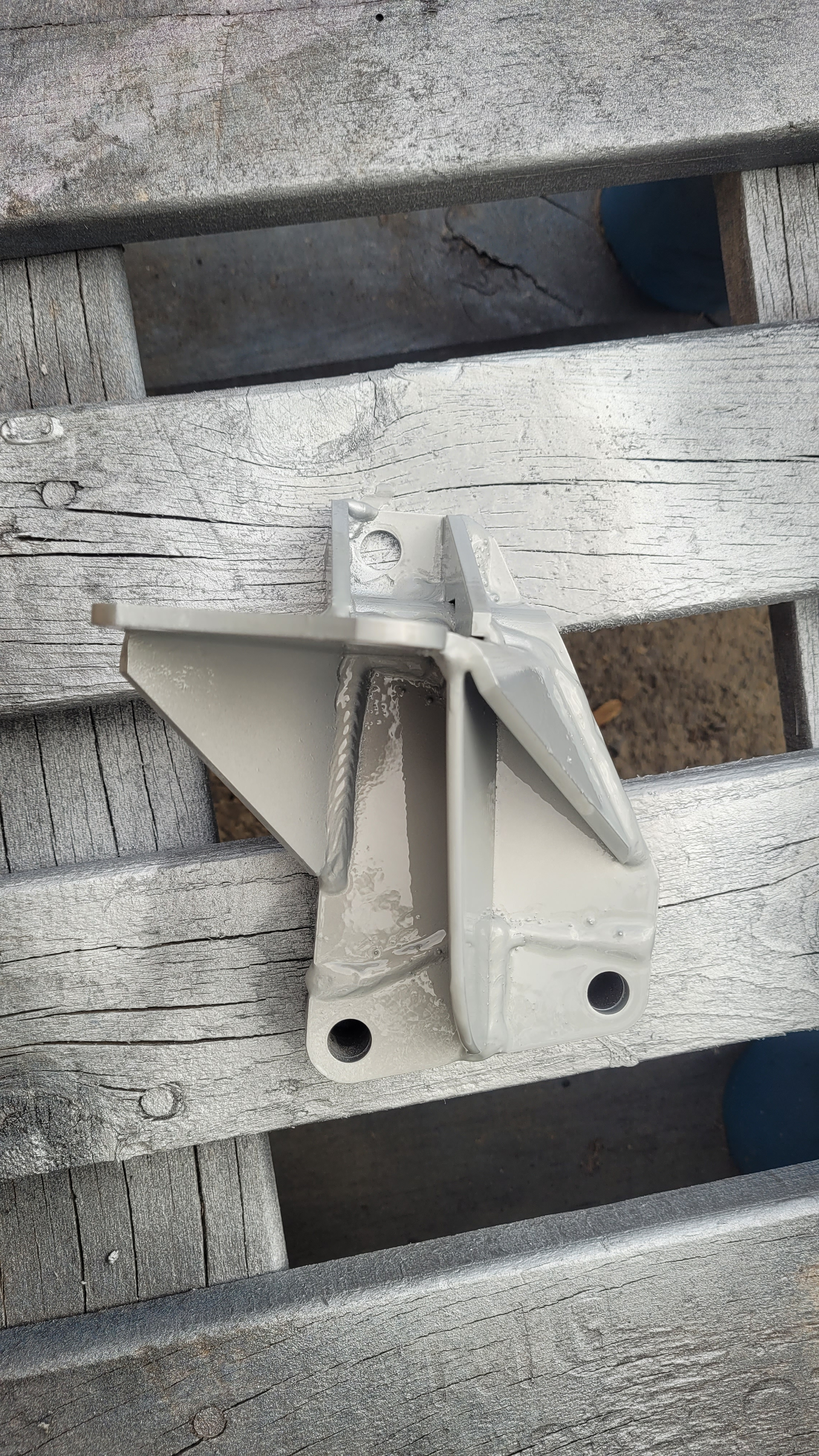

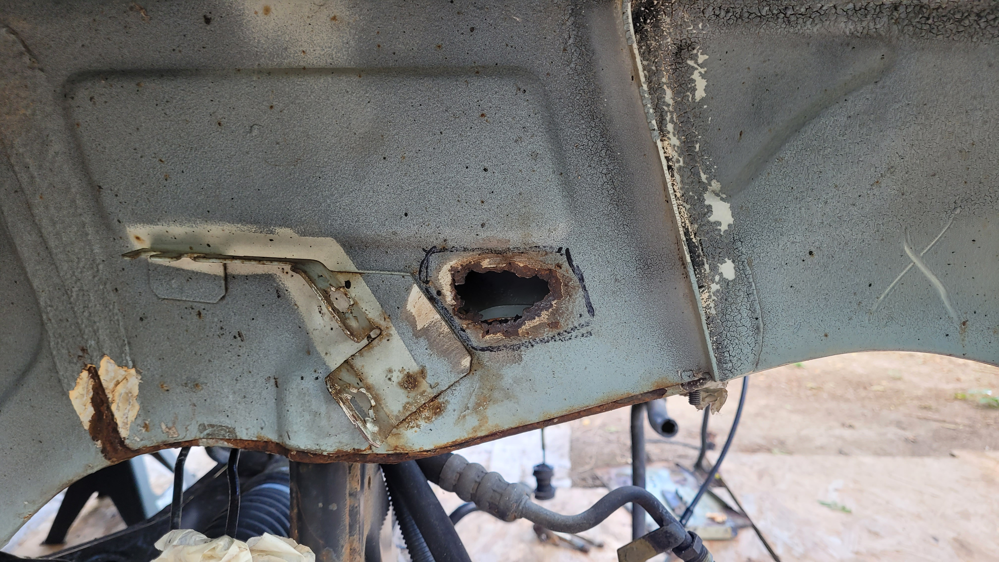

je donne un peut de nouvelle pour l'avancement même si cela est long, faut prendre le temps pour faire les choses correctement.
Forcément sachant que le véhicule n'a pas bougé pendant 1 an, tous les éléments dynamiques sont bloqués par la rouille, du coup, réfection du système de freinage complet.

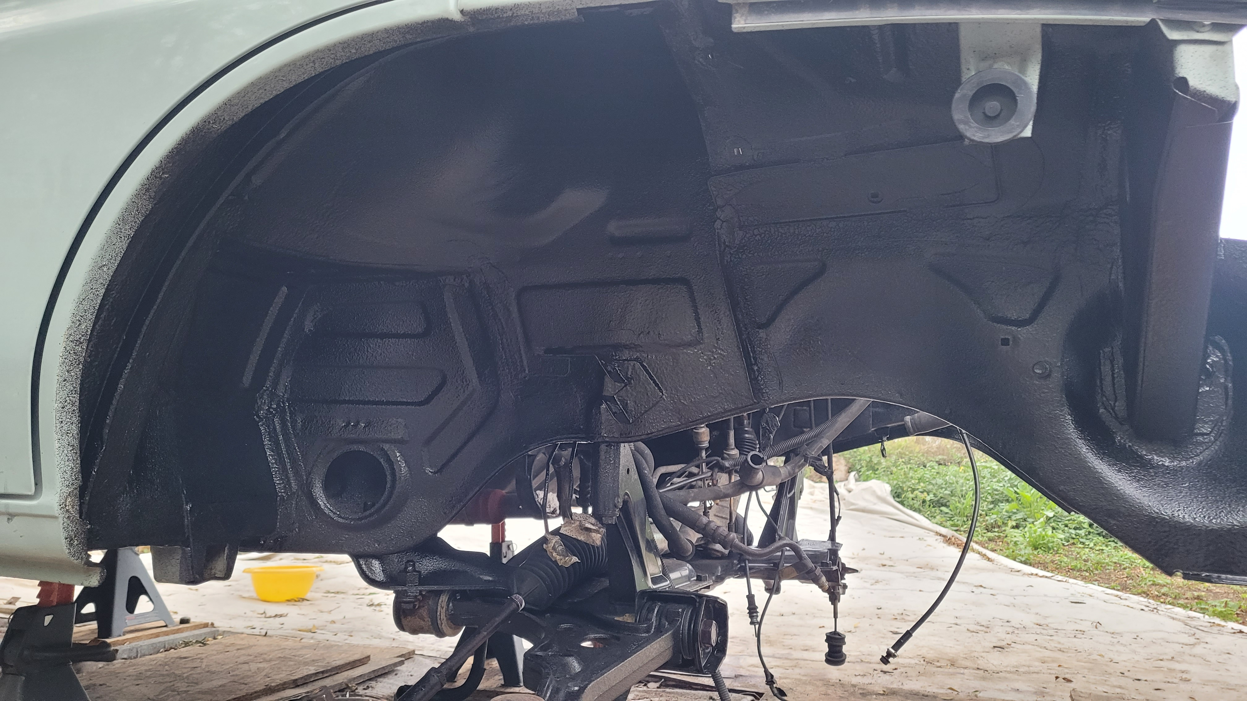

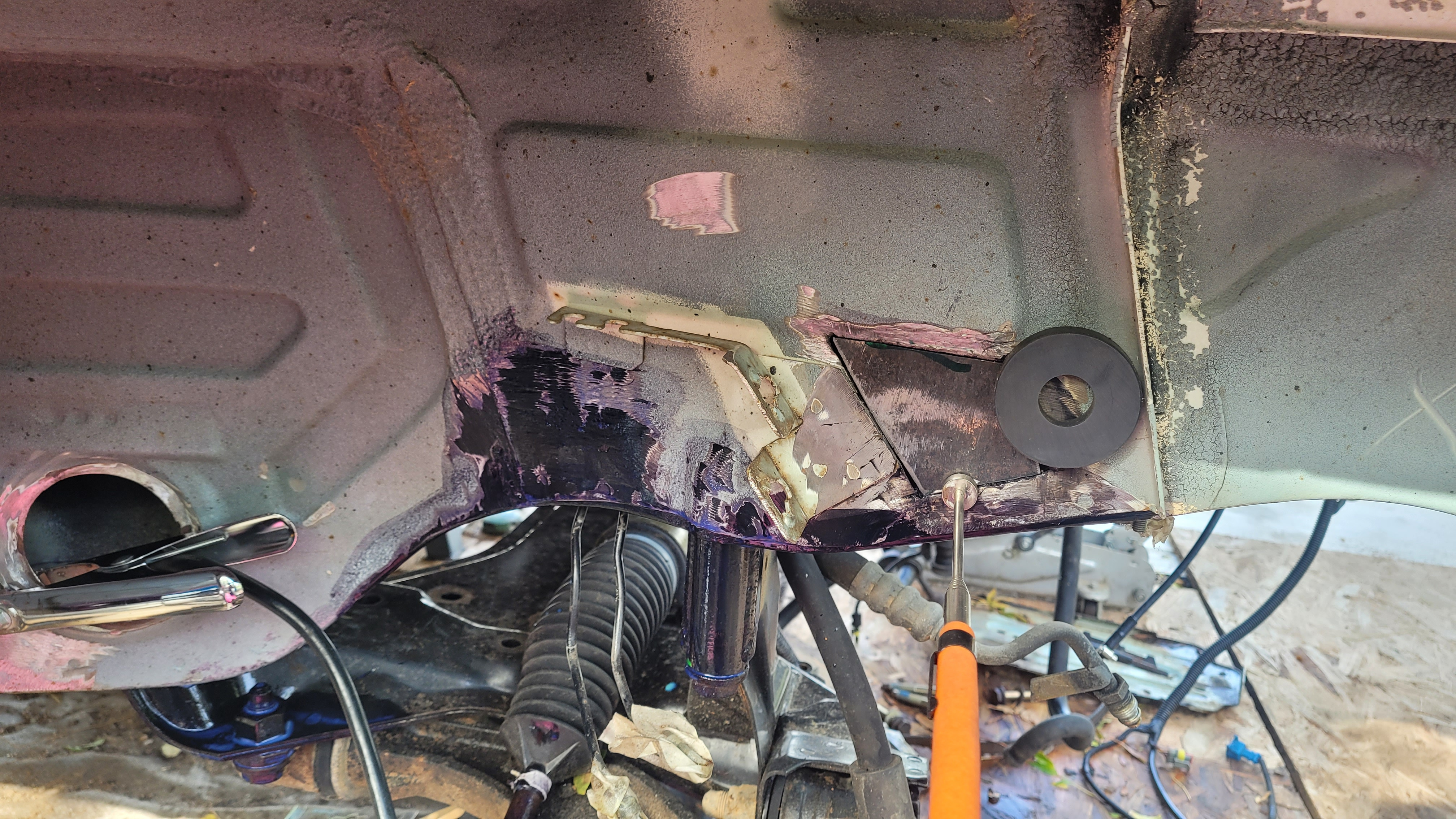

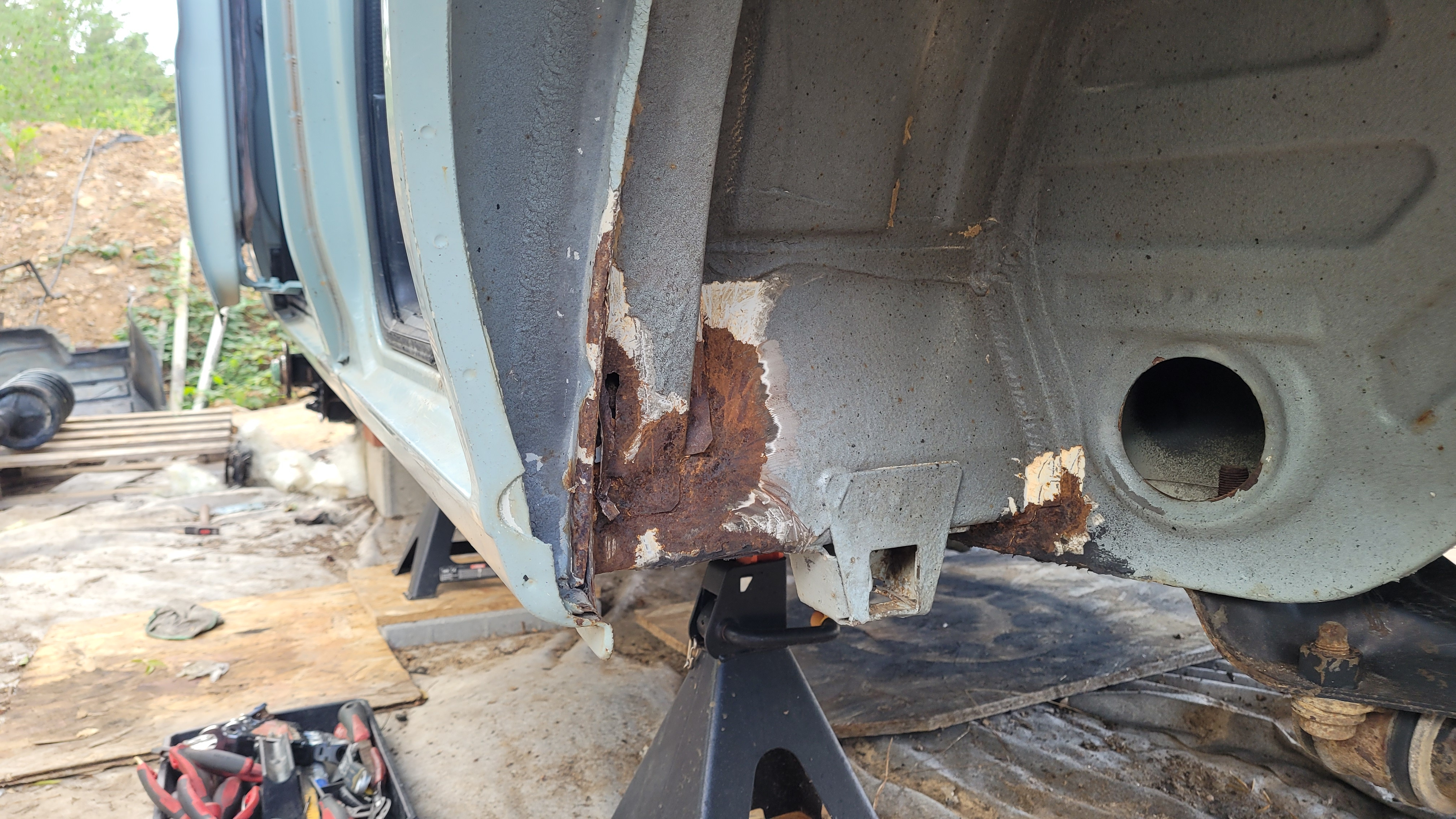

J'ai fait resouder et renforcé le support BT av qui était cassé, boucher la sortie EGR du collecteur et remis à neuf les étriers. (repeins au pistolet avec du Ferose, ça va bien)
Là maintenant je m'occupe de ressouder des tôles propres sur la partie avant, je m'occuperai de l'arrière une fois le véhicule au sol. (mousse expensive dans les ailes arrières, humidité bien présente)

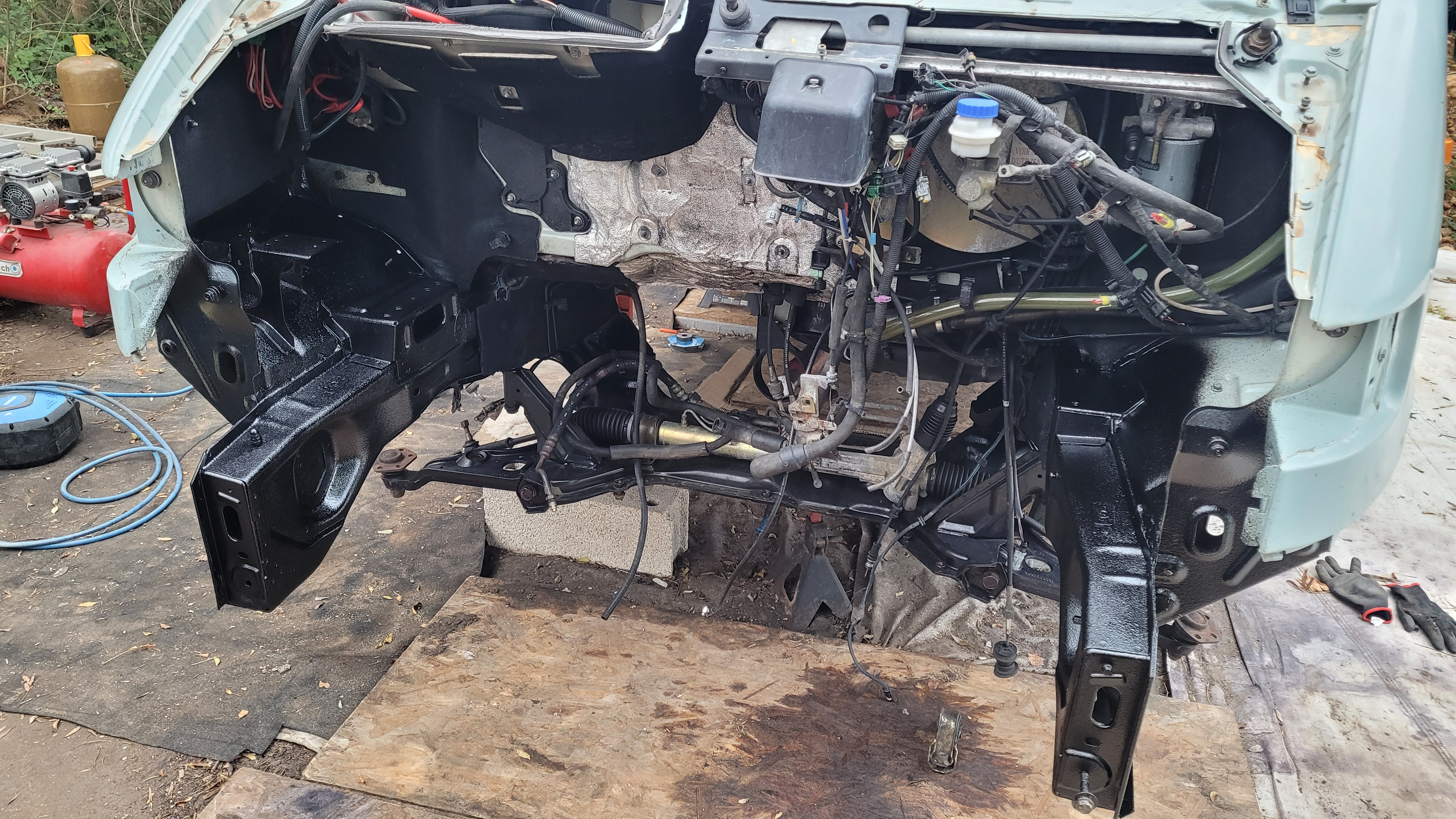

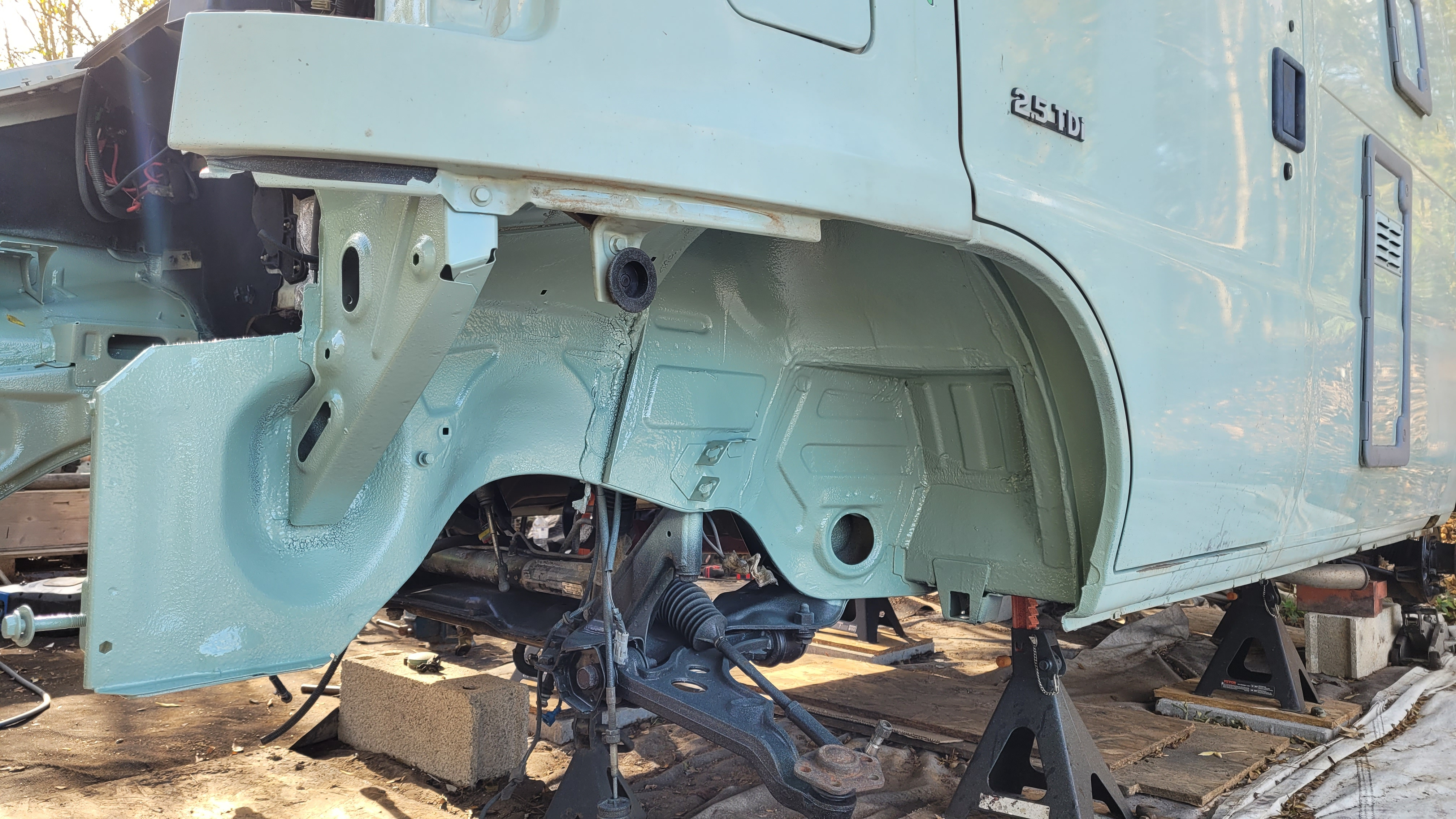

Re: Rénovation mécanique Jumper 2.5 TDI Dangel 2000
On continue sur une bonne lancée

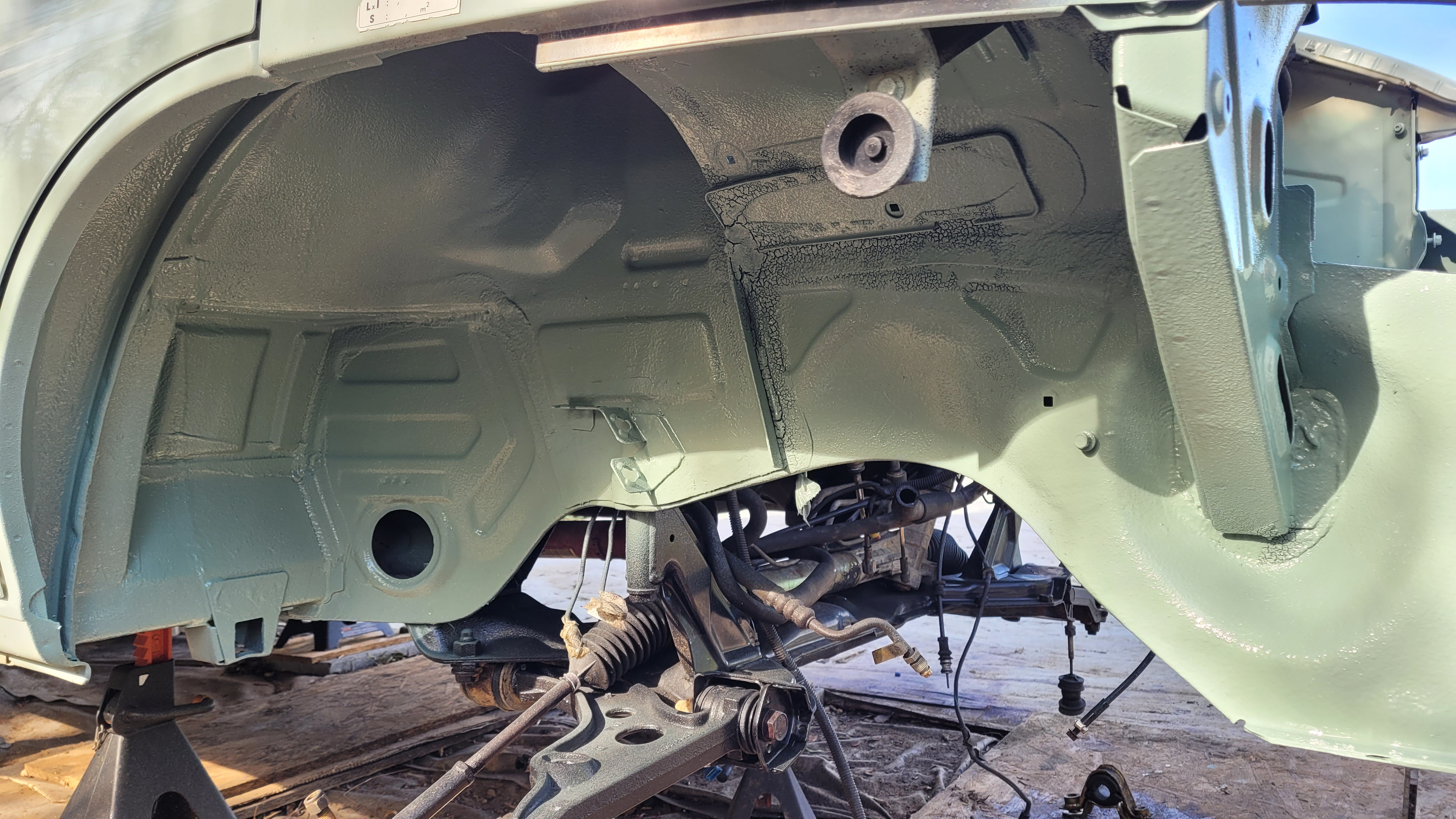

j'ai réussi à souder proprement au MIG (avec gaz), c'est vraiment plaisant.
Traitement intérieur (Férose) avant soudure puis traitement extérieur férose avant passage du mastic liquide, puis bitume, puis peinture couleur châssis.
la suite, demain peinture sur l'anti gravillon pour remettre la couleur d'origine (et voir plus claire en cas de symptôme de rouille)
c'est toujours ce même dilemme, d'un coté quand on met le metal a nu ou qu'on fait comme toi des reprises on est bien obligé de tartiner un truc pour protéger et d'un autre coté plus on en met et plus tard on sera au courant que c'est plus grave encore que la fois précédente ...
après ne pas en mettre "assez " a aussi son pendant ...on se souviens de steve (kabistrotteur) le suisse avec son Dangel sur lequel il avait travaillé tant de temps, repeint par une école sans sous couche et dont la rouille apparaissait sous la peinture au bout d'1 mois (si c'etait même pas moins) ..
je vous épargne un lien de renvoi vers le topic en question car je crois que ses photos étaient hébergées chez "lui" et qu'elles n'y sont donc plus de toutes façons.
edit (allez je vous le mets quand même viewtopic.php?p=10791#p10791 )
Dommage de pas voir les photos du pauvre Steve, on comprends sa déception...
ma méthode semble la bonne sur les parties techniques :
- Ponçage rouille jusqu'à arrivé à du métal propre (remplacement tôle avant traitement dedans)
- Nettoyage et Ferore (en plusieurs couche)
- Anti Gravillon (fine couche)
La peinture d'origine va me permettre un bon visuel quand je vais nettoyer le châssis (1 fois par an) et effectué les contrôles.
La rouille, intérieurement comme extérieurement du châssis, il y en aura toujours, l'important c'est l'entretien continue. (il y avait du sable dans les parties cachées, forcement cela peut que manger avec le temps)
Pour la carrosserie, effectivement l'apprêt epoxy est la meilleure solution mais faut pas oublier la partie intérieure qui est importante.
Il est prévu à ce sujet, un traitement particulier une fois le véhicule roulant. (nettoyage des longerons et creux aux karchers flexible, bon séchage puis cire pour corps creux proprement)

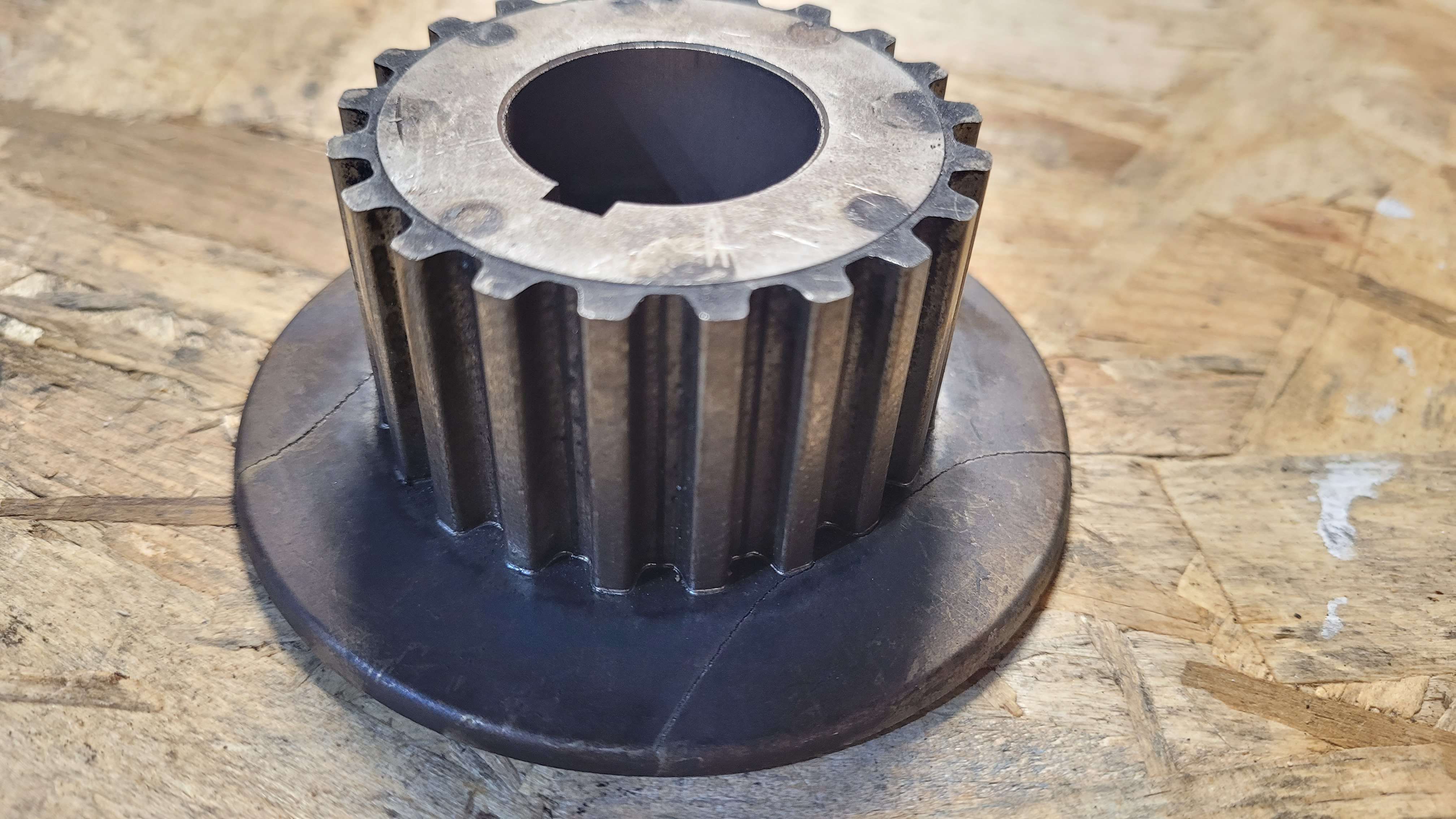

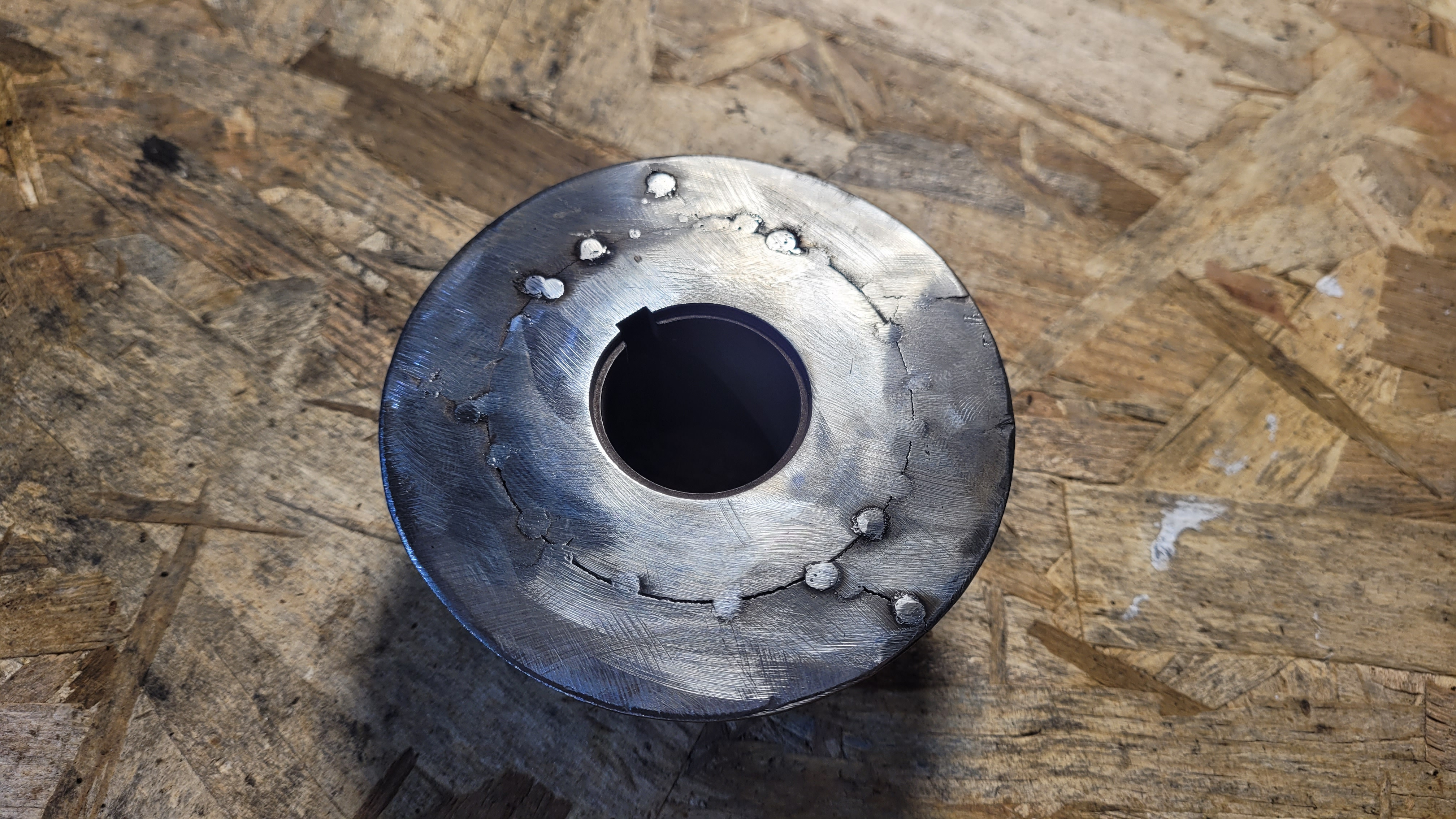

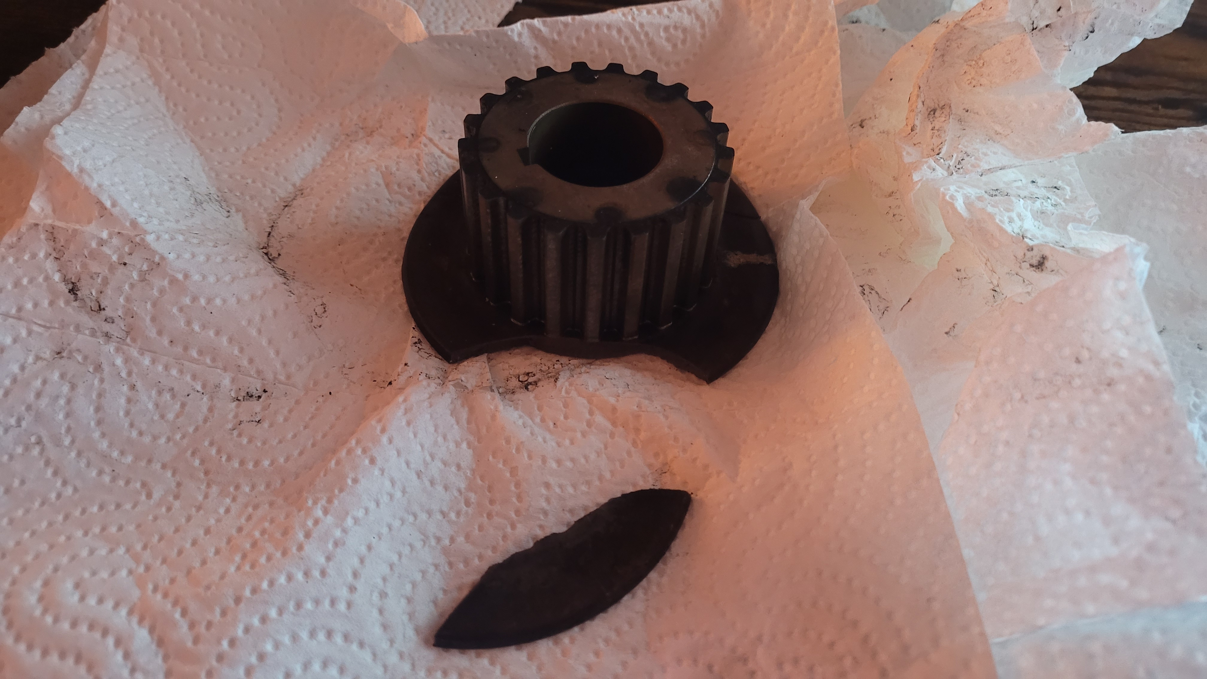

Bonsoir à tous,
j'ai avancé sur la partie mécanique et en démontant la poulie du vilebrequin pour accéder au spy, j'ai du forcé et j'ai cassé le bord de la poulie.
Forcément impossible d'avoir la pièce en dispo chez les fournisseurs.
Pensez-vous que je peux ressouder la pièce sans créer un déséquilibre important au moteur ?
Je ne pense pas qu'il y ait de "déséquilibre" a craindre, quand bien même tu crérais un léger "balourd" si pres de l'axe de rotation je ne pense pas qu'il y ait de conséquences et de toutes façons une fois soudée tu vas virer l'excédent de matiere qui dépasserait éventuellement en la meulant proprement donc ce sera kif kif en masse a très peu de choses pres.
si tu es sur de pouvoir souder ce matériaux sans risquer qu'il se détache par la suite pour foutre le bordel pourquoi pas, je ne pense pas qu'il y ait non plus de grosse sollicitations mécaniques sur cette partie.
elle est aussi cassée derriere ou bien ? il me semble voir une fissure a droite ? ça ne change pas ce que j'en pense néanmoins.
d'autres avis peut être ?
Merci beaucoup pour ton aide,
ça me rend fou de pas pouvoir trouver des pièces sur un véhicule qui a 20 ans, j'ai le même soucis avec la durite du turbo mais je fais en adaptable...
sachant qu'il faut bien que ce soit compliqué pour rien, la poulie avec cet ref et que pour ce moteur 2.5 TDI de PSA, ensuite pour le 2.5d et td, elle est différente puis bien sur HDI c'est encore différent.
Citroen, vendeur, ou occasion, introuvable.
le vilebrequin de ces 3 moteurs est identique, c'est qu'une question de taille d'épaisseur de pignon, le mien fait 38mm en totalité.
Par exemple sur HDI, même vilo, mais il manque 1 cm d'épaisseur : https://www.auto-doc.fr/metalcaucho/8658080
Je pense que la collerette (que j'ai cassé) sert que à protéger le spy et éviter que la courroie se décale.
J'ai donc ressouder mais je dois maintenant chauffer pour redresser l'ensemble bien plat (on voit que l'ensemble de la collerette est fissurée)

C'est quoi comme matière?
effectivement le flasque était totalement désolidarisé, sur la premiere photo que tu as posté on pouvait penser qu'il n'y avait que le morceaux distinct sur la photo qui était cassé, néanmoins ça ne me choque pas plus que ça, je vois pas pourquoi ça n'irait pas, comme tu le dis il n'y a normalement pas de sollicitation mecanique dessus...enfin...quand on fait pas levier dessus comme un bourrin pour la retirer
et oui ces histoires de pièces détachées non disponibles c'est pénible pour nous mais ça l'est aussi pour les pros qui ont tous des chantiers "en attente" même sur des véhicules récents ça devient dingue.
une sorte de fonte/acier, c'est très poreux
pour le coup je vois pas comment je pouvais la sortir sans forcer sur la flasque :/ à part un extracteur qui bloque en force le pignon mais bon au risque d'abimer les dents, ils aurait pu mettre des filetages :/hippo a écrit : ↑02 nov. 2023 13:16 effectivement le flasque était totalement désolidarisé, sur la premiere photo que tu as posté on pouvait penser qu'il n'y avait que le morceaux distinct sur la photo qui était cassé, néanmoins ça ne me choque pas plus que ça, je vois pas pourquoi ça n'irait pas, comme tu le dis il n'y a normalement pas de sollicitation mecanique dessus...enfin...quand on fait pas levier dessus comme un bourrin pour la retirer
Je pense que je vais essayer de trouver un usineur, qui va enlever la partie morte et refaire une rondelle, ça sera la plus logique des solutions.
Je vous tiens au courant
- Bruno Jordan
- Pilote hors pair.
- Reactions :
- Messages : 3207
Oui je pense meilleure solution car si la soudure lâche il y a risque de casse moteur.
