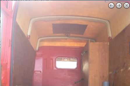

Bonjour à tous
J'ai un magnifique 35.10 de 88 provenant de chez les pompiers et je souhaite enlever les socles de gyrophares et renforcer la réhausse avant isolation car celle-ci me semble fine et fragile.
Que me conseilleriez-vous comme produit(s) afin de reboucher les trous et peut-on envisager de l'enduire depuis l'intérieur afin de l'épaissir?
Avez-vous des exemples de travaux consistant à créer une structure intérieure pour supporter l'isolant?

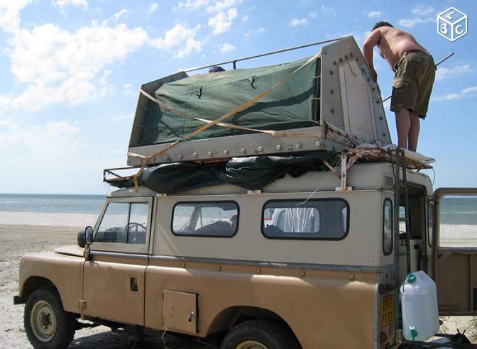

J'ai aussi acheté une tente de toit ainsi qu'une galerie en acier style "home made" qui se fixe sur la goutière, et je me demande dans quelle mesure l'iveco pourra supporter tout cela à 3m de hauteur sachant que le tout à vide devrait peser dans les 80kg...
Des conseils à ce sujet? Avez-vous des tentes de toit sur vos ziv?
Voici la galerie que je vais couper et transformer: Voici la tente: :thanks: d'avance.

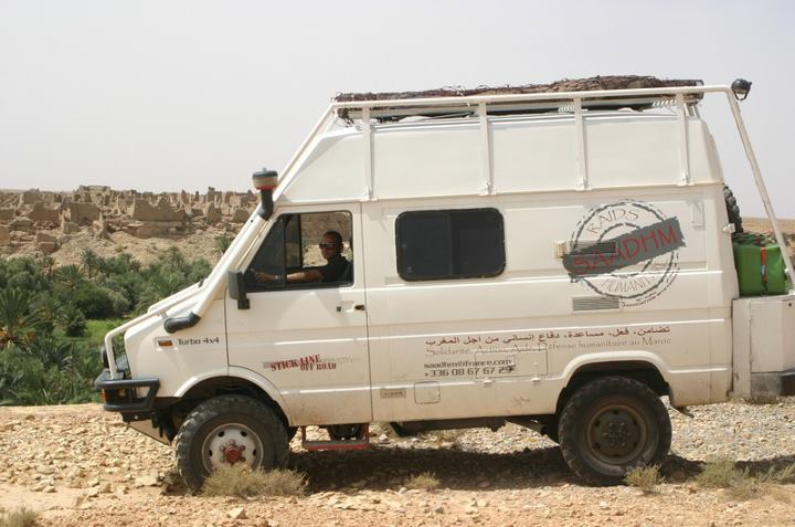

oui moi j'ai une tente de toit sur mon iveco mais elle et fixe directement sur la rehausse colle et visse avec des renfort

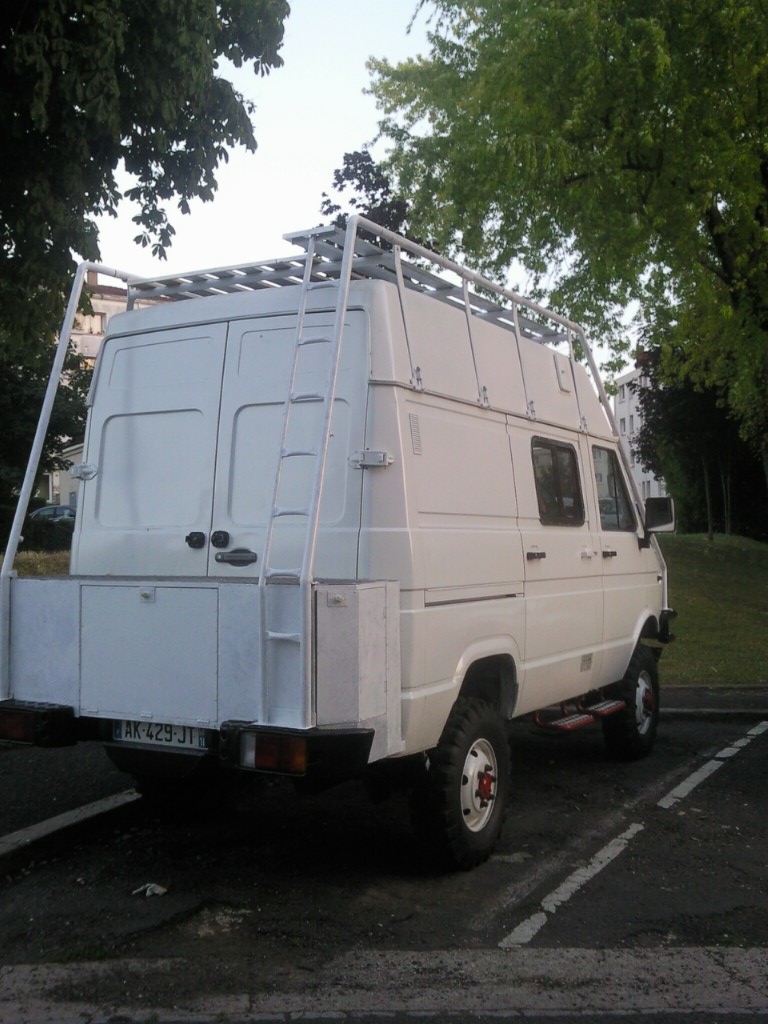

Puisqu'il n'ya pas eu beaucoup de réponses, j'imagine que peu de personnes ont eu à faire face à cette problématique de réhausse ultra fine (peut être n'est elle pas d'origine) et de galerie+tente de toit, ou que le sujet intéresse peu.
Dans tous les cas je vais poursuivre puisque j'ai commencé, avec des images à suivre...

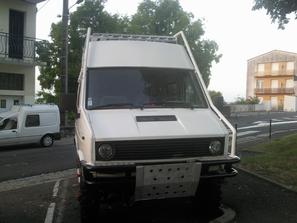

J'ai déposé les gyrophares ainsi que la plaque en alu qui supportait l'antenne CB, puis bouché les trous avec de la fibre polyester destinée aux coques de bateaux (verte) que je couvrirai de gel coat pour la finition.
En attendant c'est super étanche et très facile à appliquer une fois que la galerie est posée.
Auparavant, j'avais coupé la galerie qui était sur le châssis long puis, nous l'avons posée à 3 sur le toit du ziv 4x4, je ne l'ai pas pesée mais elle doit faire 45kg quand même.
Concernant la galerie, elle s'adapte parfaitement et semble solide, c'est un ferronnier qui l'avait fabriquée.
A l'arrêt elle est très stable, en roulant, les fixations ne bougent pas mais elle vibre un peu, et ajoute le bruit de l'air qui circule au travers à celui du moteur.
Du coup, je n'ai pas mesuré exactement mais le sommet du camion a pris une trentaine de centimètres, interdisant du coup tous les passages à 3,20m
Concernant la réhausse, à l'endroit où se trouvait la plaque en alu, elle est extrèmement souple et ne pourrait pas supporter un panneau de pont sans s'incurver vers le bas sous le poids.
En outre elle est "bombée" et ne semblerait pas pouvoir supporter un lanterneau (droit) de grande dimension non plus.
Mon idée: Après avoir doublé la réhausse avec de la toile en fibre de verre collée à la résine, je pense poser des barres de renfort dans le sens de la longueur, boulonnées sur les armatures de la réhausse déjà présentes. Imaginant ainsi pouvoir poser un cadre sur ce support qui serait créé à la dimension et y poser un panneau de pont coulissant de 50X50cm.

Quelqu'un aurait-il une idée ou des conseils avant que je fasse une boulette
Merci d'avance

Je ne comprends pas exactement ce que tu as l'idée de faire, mais voici ce que moi j'ai fait sur mon TP3 ( tu pourras faire des recherches dans le sous forum tp3, avec "TiPi" ) :
- découpe de la tôle du toit au format du matelas de la tente.
- soudure d'un cadre en tube rectangle, de même dimension, qui vient donc se poser sur le tour de la découpe, soudé (le toit est en tôle)
- pose de la tente de toit sur ce cadre, découpe du sol de la tente
- 2 demi planchers en planche assemblées, qui permettent d'accéder de l'intérieur, et qui viennent se poser sur des cornières soudées au dessus du cadre ci dessus
Dans ton cas, comme le toit est en fibre, je pense qu'il faut plutôt se fixer comme la galerie, j'aurais des doutes sur un renfort de fibre, sur le long terme...

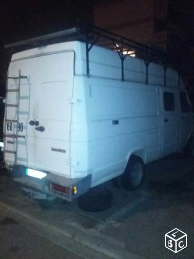

bjr !!
quand j 'avais mon 4010 en fourgon , j 'avais fait une galerie avec 4supports et 4traverses sur les quelles j 'avais visser des règles en alu de maçonnerie !! très résistant et léger .
Pour fixer les règles j 'avais percé afin de mettre un ptit bout de tube alu acheter dans magasin de bricolage et vissé avec des autoforantes !!! jammais bougé !!! et j ai transporté plus de 280 kg de sacs de vêtements pour le maroc !!!j ai aussi dormi dans le desert avec mon fils sur cette galerie sous un magnifique ciel pur et étoilé !!!! ce genre de galerie peux permettre de mettre une tente , sans soucis !!! ainsi pas de soucis avec le toit surelevé en polyester un peu trop souple par endroit sur ces ivécos !

Si ton toit est en polyester pour le renforcer en polyester il y a deux solutions, l'une assez lourde, l'autre plus légère.
Le polyester (+ fibres de verre) est un matériaux assez souple. Si on veut le rigidifier en "monolytique" il suffit de tartiner des couches de résine et de tissus de verre. Mais il va falloir arriver à une très bonne épaisseur, donc lourd, pour avoir le résultat. C'est idem une carrosserie de voiture, si on veut du rigide sans renfort ou oméga, ça risque ressembler à un char d'assaut.
Pour faire des renforts léger il faut faire du "sandwich" à savoir mettre au milieu de la mousse de polyuréthane. Le résultat final sera deux couches de polyester avec de la mousse au milieu.
Pour le camion il faut travailler par l'intérieur, c'est plus compliqué car c'est "au plafond", la gravité va donc compliquer très sérieusement les choses.
Reste la solution de le faire par l'extérieur ce qui veut dire qu'il faudra recouvrir la totalité de la surface si non ça va ressembler à rien de bien.
Ce qui me semble une autre solution, bien plus facile, serait de faire des barreaux à l'intérieur. Ils peuvent être en bois, l'idéal (ce que je n'ai pas fait) est de fabriquer du "lamellé collé" (couches de contreplaqué superposées et collées, c'est très résistant, prendre du contreplaqué marine est un plus) Ces barreaux peuvent venir s'appuyer sur la jonction carrosserie/rehausse (via des pièces d'angle) pour trouver du solide. Pour les coller et fixer il faut percer le toit, les fixer avec des gros vis à bois (inox de préférence) tout en les collant à l'époxy à l'intérieur (araldite par ex) Les trous du toit devront recevoir des vis à tête fraisé de telle sorte qu'il soit possible de mettre un fine couche de mastic de carrossier par dessus + peinture pour finition. C'est comme ça que j'ai fixé mes placards hauts dans mon fourgon qui a une rehausse en polyester. Idem pour les capots ouvrants en fabricant les cadres ad hoc dessous. Rien n'a bougé après usage assez intensif depuis 5 ans.

Pour le coffre j 'avais rallongé un morceau de châssis avec du U de même section boulonné sur les trous existant!! puis fabriqué le coffre et posé sur le châssis rallongé de 60cm et le coffre faisait 45cm si mes souvenirs sont bon !!! La galerie était quasi a ras du point le plus haut du toit !!! j'avais 4tubes de 40 mm soutenus par les supports de goutières, les règles dessus reliés avec un U en alu aux extrmitées !!j 'avais une plaque alu avec des feux stop dessus qui servait de retenu aussi au centre a l 'arrière !! et puis l 'arceau et l 'échelle finissait la rigidité et de la galerie et du coffre c 'est tout un ensemble !!la roue de secours avait une simple ficxation deux boulons sur une sorte de U fixé sur le montant de porte arrière .Le coffre était en trois parties , côté gauche bouteiile de gaz propane un ptit réchaud d 'exterieur en dex feux et quelques bricoles , partie centrale siege pliant bâche d 'auvent tapis de sol ext ....le troisieme compartiment outillages sangles cric 10t ext .... ce coffre c 'était un gros plus !!!!
voici un appercu de la galerie et du coffre pour te donner des idées !!! cette galerie a eu 450kg de vêtements en charge dessus via maroc !!! j 'étais en surchage de 100kg quand je suis partis aucun soucis sur la route , seulement dans les montagnes de la sierra en espagne avec le vent fort !!! là je tanguais un peu !! trop de poids en haut ça je le savais avant de partir !!!
