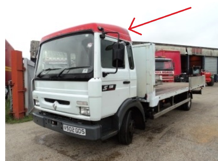

bonsoir,
je recherche cette rehausse de cabine :

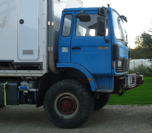

c'est pour remplacer le pavillon de mon 110/170 :
je recherche toutes les infos qui vont avec :
- est ce que ça correspond à ma cabine ?
- quelle est la vraie appellation ?
- comment il faut la fixer et quelle est la matière ?
milles merci
Fabien

la réhausse de Pamja ne correspond pas à mon besoin (il a en fait une réhausse de double cabine) :
je recherche donc toujours une réhausse pour simple cabine

Je ne vois pas qu'est-ce qui est si compliqué de découper juste en dessus de la gouttière et simplement ajouter des tôles verticales, puis ressouder le toit existant sur la rehausse:
Ce truc a traîné sur LBC depuis longtemps; c'est bien ce qu'ils ont fait:
http://www.leboncoin.fr/caravaning/787631219.htm?ca=21_s
Le plafond bas des l'Eurocabines m'a toujours interpellé...

j'ai appelé ce matin, la photo de l'annonce n'est "pas contractuelle"; ce n'est pas son camion et il n'a pas cette rehausse
ce vendeur me dit que ça s'appelle une capucine :roll: je trouve ça bizard
il me semble qu'une capucine c'est plus haut, pour pouvoir dormir dedans ?

j'ai trouvé ma rehausse fouet fouet fouet fouet fouet :
le but et d'avoir plus de place dans la cabine et surtout avoir un grand passage cabine / cellule :
en fait j'ai ramené une cabine et je voulais découper la rehausse pour la greffer sur ma cabine, mais il se trouve que cette cabine est plus belle que la mienne, pas un point de rouille ni de bosse
alors je vais peut être la monter complète à la place de la mienne :roll:

Re: cherche réhausse de cabine midliner
Message par fab38 » 30 avr. 2015 21:33
la voici :
vendue avec son pare buffle (il est juste posé pour la photo) :
je voudrais savoir si cette cabine qui est plus moderne que la mienne, se monte "facilement"
est ce qu'il y a un post de quelqu'un qui l'a fait, j'ai pas trouvé :oops:

bonsoir
qui a déjà changer une cabine de Midliner
je voudrais bien connaître le temps qu'il a mis pour le faire et les difficultés rencontrées
MERCI
Message par Xavier-64 » 28 avr. 2018 21:26
La problèmatique principale est le cablàge electrique qui change entre les 2 modèles.
le cablage est different sur la disposition, la boite à relais la planche de bord différente...
La partie méca reste la même sauf le marche pied qui est tenu au niveau du parechoc avant et non en suspendu de la cabine.
