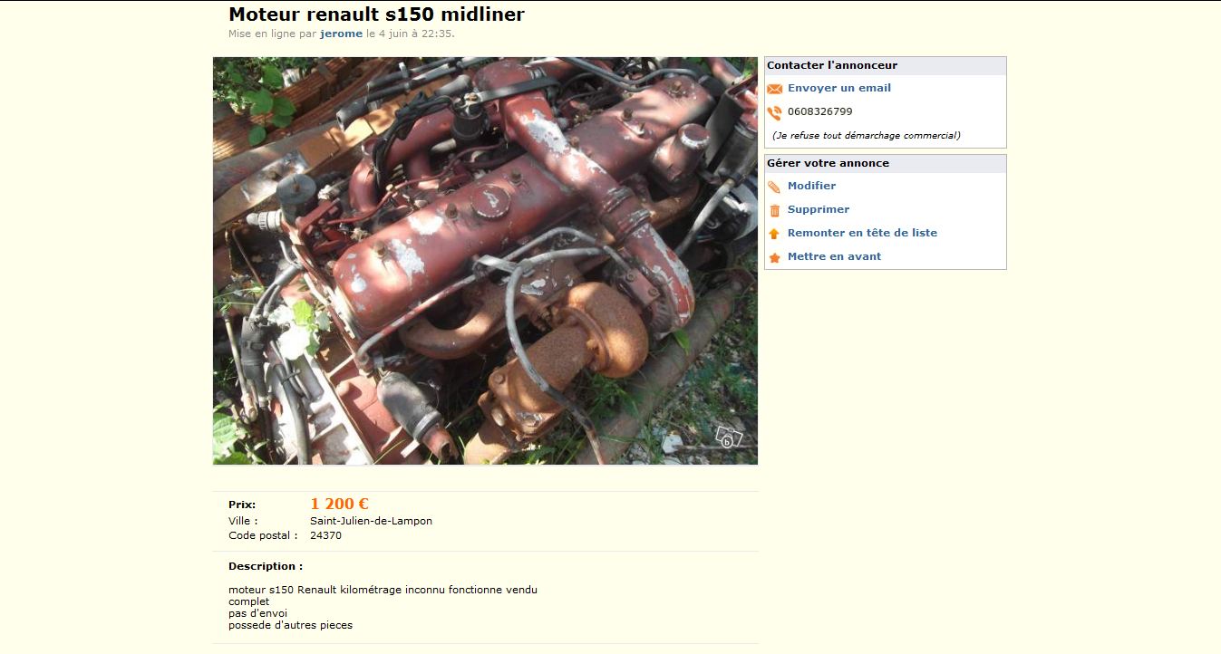

Choix de moteur compatible 797 ??
Avis aux Connaisseurs !!!
J'ai trouvé des moteurs de :
JN90
JN95
JK65
JK75
S150
S130
Lequel est supposé remplacer facilement mon 797 ?? (je pense que certains de ces moteurs sont déjà des 797)
Est-ce que la puissance est toujours la même ?? par exemple le Latil annonce 120cv, le Brimont 125 (avec un 797) je ne voudrais pas me trouver avec un veau (déjà qu'en cote on a le temps d'admirer le paysage )
Par ailleurs le 797 "belge" et mon annonce sont la même personne... 2000km AR de chez moi...
:thanks: d'avance pour votre aide...
JN90
JN95
JK65
JK75
S150
S130
edit: j'ai eu le prix de Fr*mery pour un ensemble mot+BV... par décence je ne vous donnerai pas le prix... orcH

Merci pour le lien Guilhem, je l'avais vu sur le ouèbe j'en ai trouvé qqs'uns de diverses origine mais sauf à supposer que la base est un 797, je n'ai aucune idée des modifs à apporter...
Certaines tofs font penser plus à du "vide-garage/bordel" plutôt qu'à une vente de moteur dont tous disent "en état de marche" (font comment sur une palette pourrie contre le hangar??)
Je n'envisage pas l'achat d'un "donneur d'organe" car une fois désossé, plus moyen de s'en débarrasser et comme on pète tous les mêmes pièces en général, il va me rester un gros "bout" de ferraille sur les bras, donc je vise plus le moteur PROPRE et stocké mécaniquement comme il faut ou carrément un échange standard. C'est plus cher mais c'est aussi plus sur... Vu ce que m'a couté Mémère je ne suis plus à 500€ près !!
J'ai quelques pistes, j'y travaille...
Par contre, je trouve que le "marché" des pièces TRM s'est foutrement asséché ces derniers mois, à force de tout envoyer en Afrique où ailleurs...
Et les seuls qui ont encore de la pièce la vende à prix d'or ! J'ai un gars près de chez moi qui a un gros stock de tout, renault, iveco, rarement du 4x4 essentiellement du 4x2, quand je vois ce qu'il m'a demandé pour quelques bricoles récupérées sur ses épaves... et comme tout est en bordel dans un pré, tout est rouillé inutilisable...
