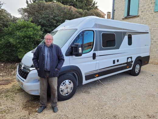

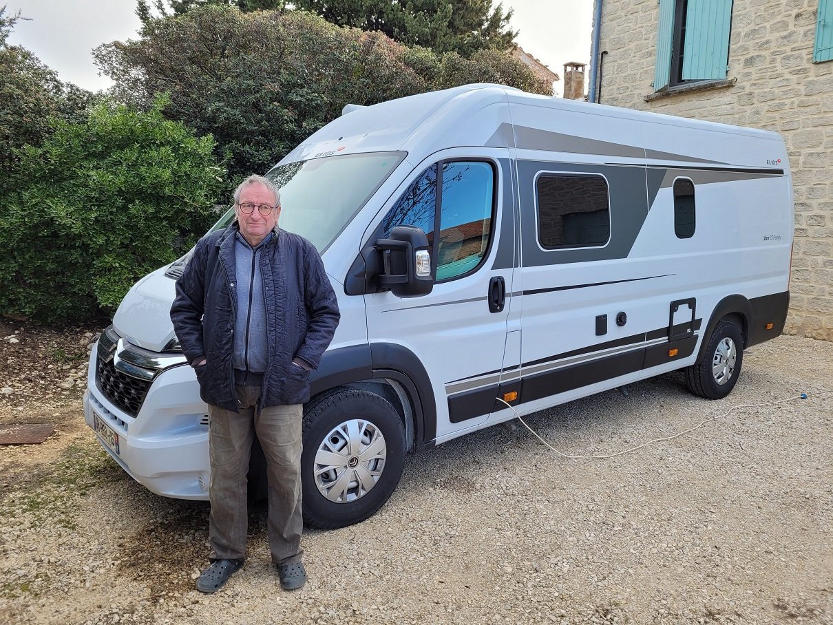

Le temps passe et nos envies de voyage ne sont pas en berne.
Nous avons donc procédé à un achat d'urgence... un cheval à 3 pattes ... ;) nous faisant basculer dans le face obscure du forum : 8)
nous sommes devenu des campicaritus-ordinarus
Acheté à "un bon prix" permettant de le revendre sans laisser bcp de plumes quand LA solution se présentera.
Il lui manque la propulsion, la boite auto, un bloc de diff. :(
5500 kms, 06/2022, euro6 dernière mouture. Il a les bonnes dimensins 6,35m de long, la largeur d'un fourgon 2,04m, donc du volume et aucune gène pour stationnements et maniabilité. Pour un VL, il a une charge utile excellente nous permettant d'emporter tout notre barda de navigateurs (mais ça se paye :( voir plus loin la qualité). Pour se balader les 140 cv suffisent avec la BVM 6 bien étagée, moteur assez coupleux. La pédale et la position assise me permettent d'appuyer sur la pédale de débrayage sans souffrir du genou, petit détail qui m'incite à éspérer une BVA (ces choses ne vont pas en s'arrageant...)
MAIS, confirmation si besoin était : conception pour faire joli et attirant dans un salon-expo et construction des aménagements hyper fragile. Si nous lui faisions faire un seul des voyages de Garfield, resterait plus qu'à le vendre sur le Pk d'Ikea : en kit ! Les outils ne sont pas en retraite, bricolages en tous genres nécessaires, nous allons essayer de modifier/juguler les erreurs-malfaçons autant que faire se peut.
Pour 2023 nous partirons avec au Danemark où nous attend notre bateau, l'idée étant de musarder sur le chemin à l'aller et au retour.
Pour la suite, j'avais suivi l'histoire Poclain, il y a longtemps que je pense à "l'après Garfield". L'adjonction d'un système à glissement limité FAM (choix du Jumper) pourrait s'envisager si le bilan Scandinavie 2023 est positif pour en prolonger notre usage jusqu'à la nécessité d'une BVA (cf genou)
