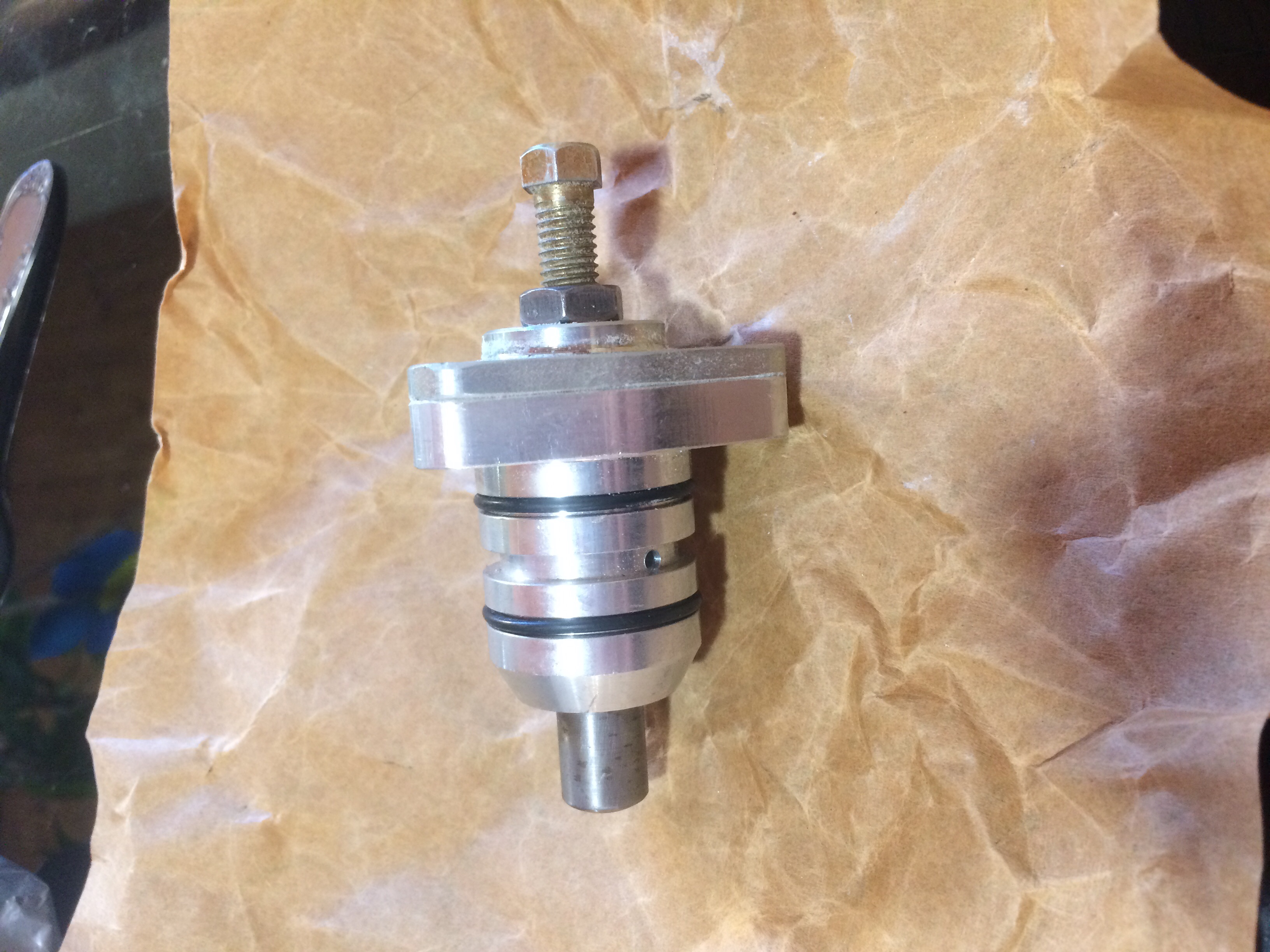

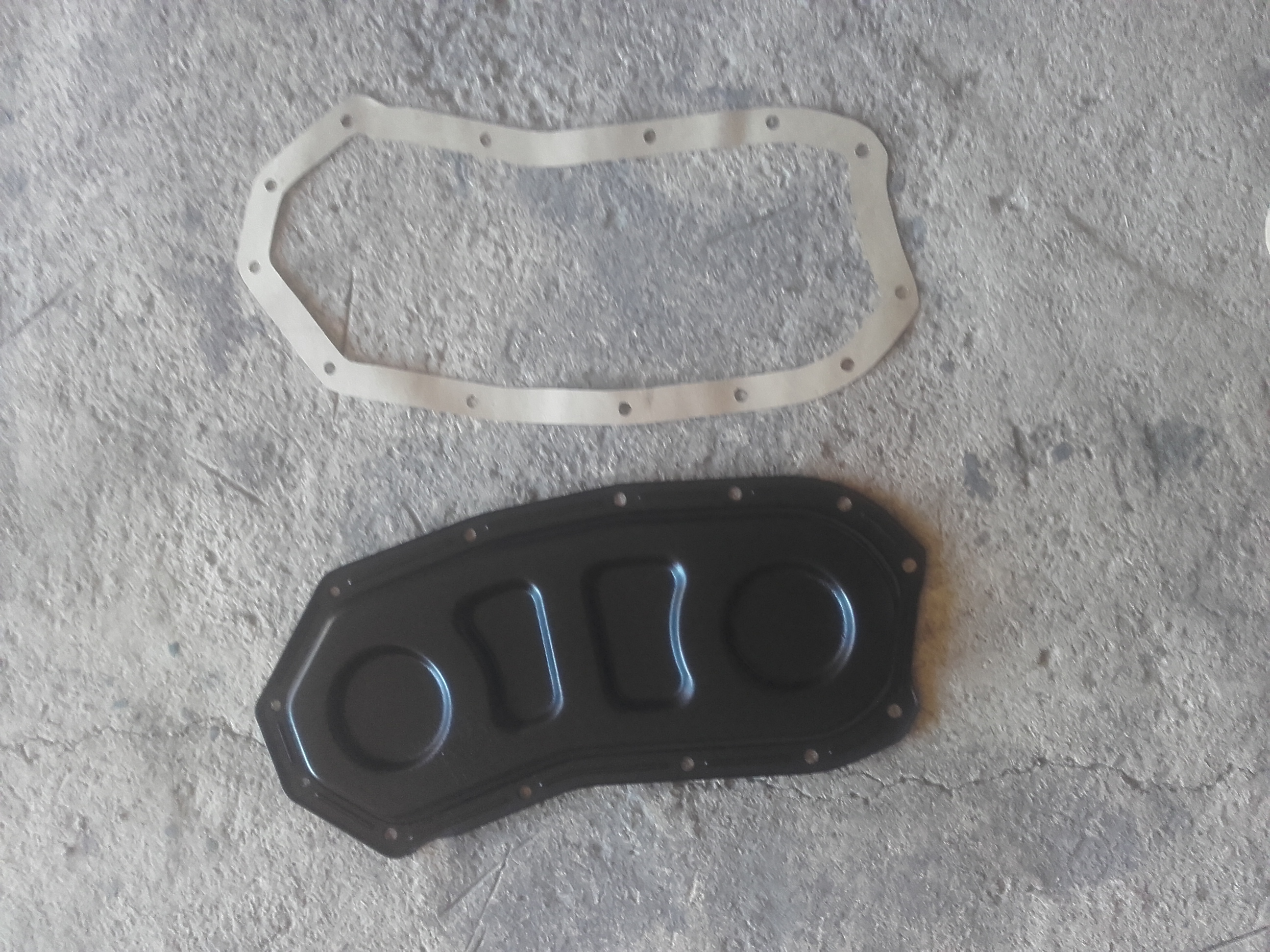

sinon ca y est j'ai mon beau ziveco a la maison quel bonheur de rouler avec! 4h de route en température négative sans soufflerie de chauffage :thumbup: bref heureux !
par contre au bout d'une heure de route gros bruit de distribution rrrrhhhhhh je vais ouvrire ce matin pour vérifier ou est la couille... j'ai regarder un peut d'autres poste et vous parlez souvent de mmd, j'avais pris une culasse nue pour mon pajero chez heux, par contre pas l'ombre d'une pièces pour nos ziv :vomir2:

aller je sort la boite a out's je vais ouvrire la bête

Salut je Viens juste de commander chez mdd mon tendeur de chaîne manuel (300€) j'ai aussi un bruit de chaîne que tape sur le carter de distribution (tendeur hydraulique de la merde :evil: )
Appel les très simpa demande Sébastien il connaît très bien moteur Sofim a chaîne. Bon courage :D

bon j'ai bien un tendeur manuel mais qui été detendu ca c'est réglé...
