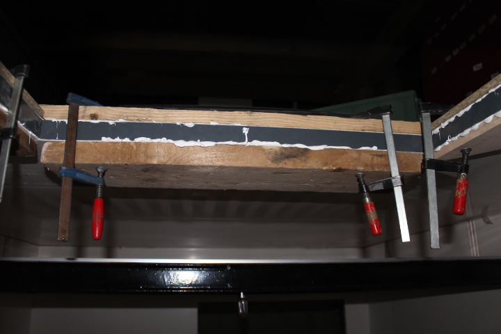

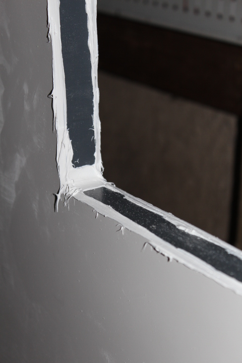

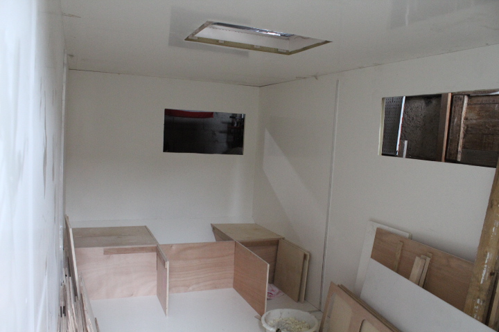

Ce weekend, c'est atelier collage, enfin !
Tout n'est pas encore collé, juste le fond, les côtés et la face arrière. Pour le reste ce sera une fois qu'on aura réalisé le gros oeuvre intérieur. Mais ça avance bien quand même!
Ça sent bon le chantier qui touche à sa fin

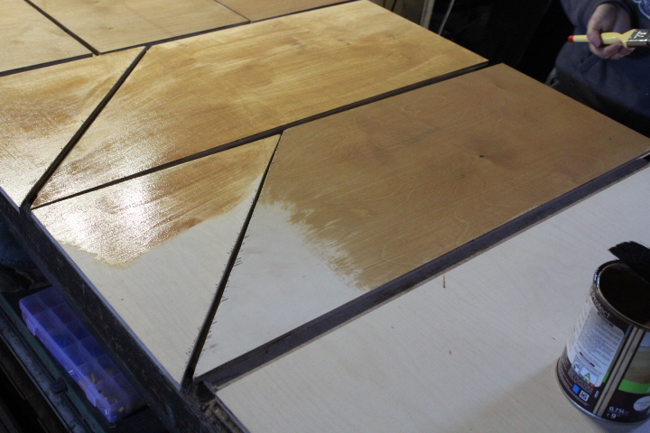

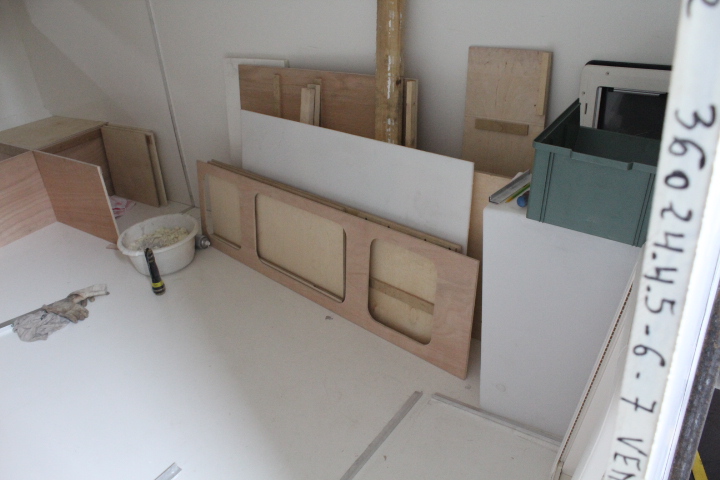

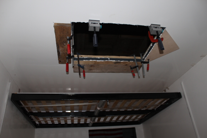

Quelques petites news des travaux qui continuent de bien avancer, malgré un déménagement qui se prépare. Du coup faut taper dans l'tas comme on dit!
Découpe des ouvrants, sauf la porte que je récupère Lundi chez Ormocar, et qui sera donc prochainement installée,
Préparation, ajustage et habillage des éléments de mobilier
Achat de l'équipement de la cellule, batteries, panneau solaire, chargeur, convertisseur, réservoirs, pompe, etc...
Quelques photos en attendant la suite,

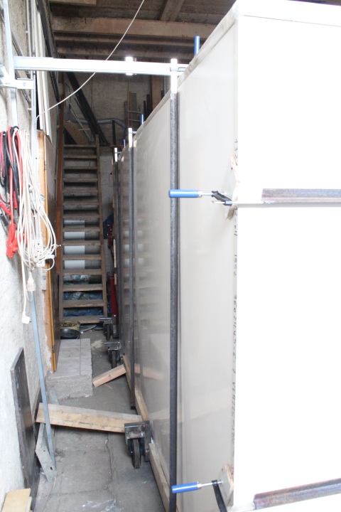

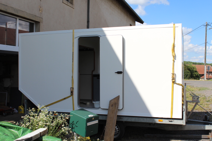

LA bonne nouvelle du jour : La cellule peut sortir du garage! OUF !
ça passe à 4cm, donc pour les lanterneaux et panneau solaire, le montage définitif attendra encore un peu,

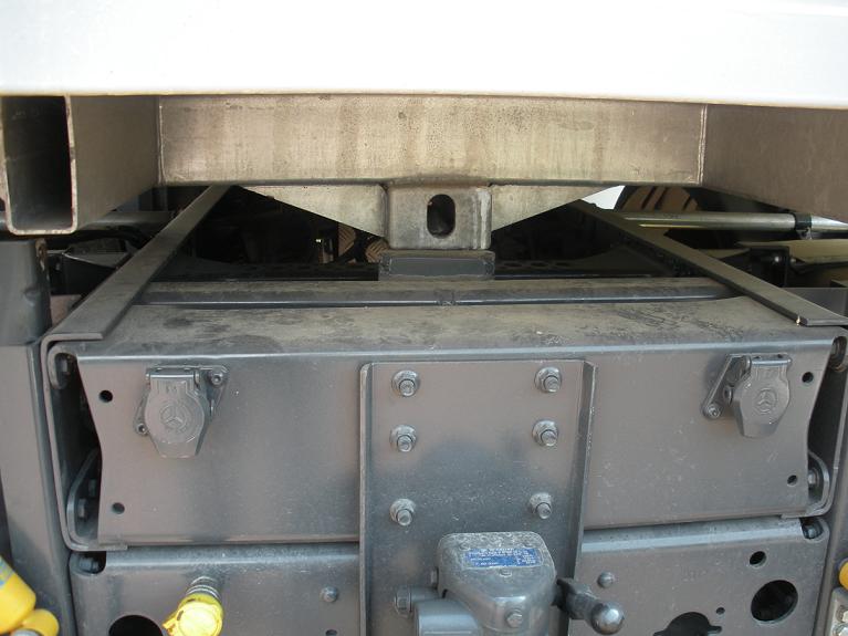

Pour finir, une petite photo qui vaut son pesant de cacahuètes : Un drôle de pivot arrière. De la bouche du patron "c'est l'exemple même de ce qui ne devrait pas exister".

Re: Nissan Cabstar 35.13 - 4x4
Lol la dernière photo !
C'est un twist lock monte en rigide sur le châssis du camion ? Il va se fendre en 2/2 le bazar
pour le retour
pour le retour
+1, la vis va se tordre ni une ni deux ! ça dans le cas le moins grave, en tout cas il va y avoir de la casse ...woolf a écrit : Lol la dernière photo !
pour le retour

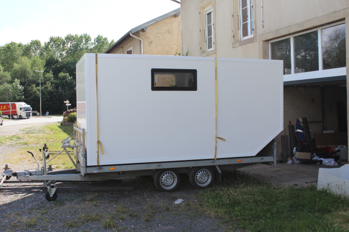

Quelques petites news vite fait, les travaux avancent bien, et on commence à déménager dans 3 semaines, donc pas mal occupé ces temps-ci.
Dernières nouvelles de la construction :
La cellule est 100% assemblée, la porte est collée, avec sa serrure, cornières alu posées et peintes, les ouvrants sont collés, les cloisons intérieures posées, et la caisse est maintenant sur la remorque, prête à partir pour le Lot! Elle nous servira de base-vie pendant les premières semaines pendant lesquelles nous aurons des travaux à faire dans la maison.
Côté intérieur le sommier relevable est installé en définitif, le plan de travail est en cours de pose, et là je m'amuse à câbler mon coffret électrique.
J'ai aussi bricolé une porte pour la douche, ce sera pour le prochain post.
Reste à faire avant de partir : assemblage final et pose des meubles, installation des réservoirs et batteries, branchements électriques + raccordement circuit d'eau, pose plaque de cuisson, frigo, chauffe eau, éclairage. Après ça on devrait être bien!

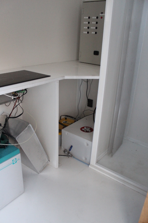

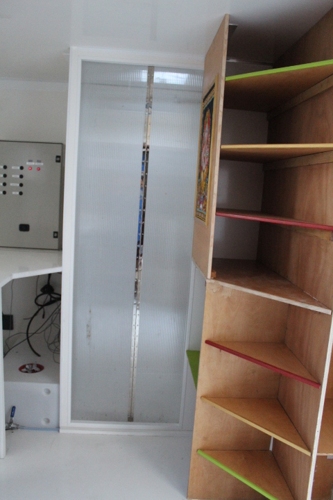

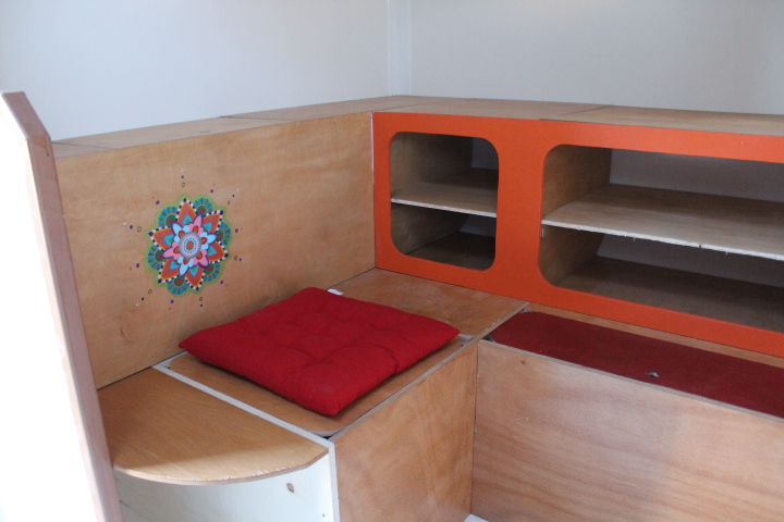

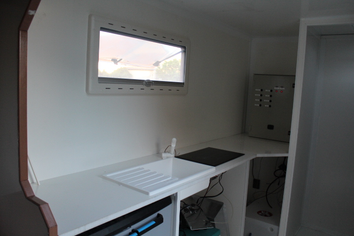

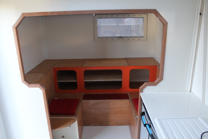

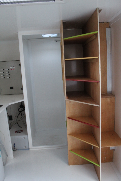

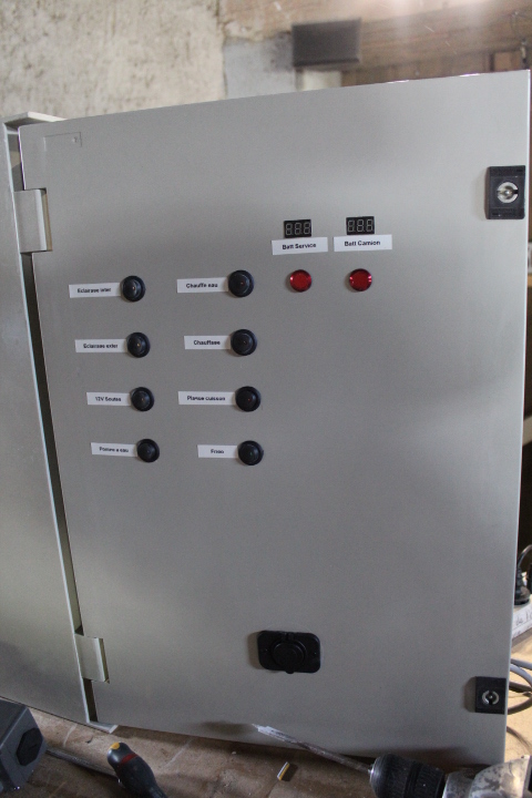

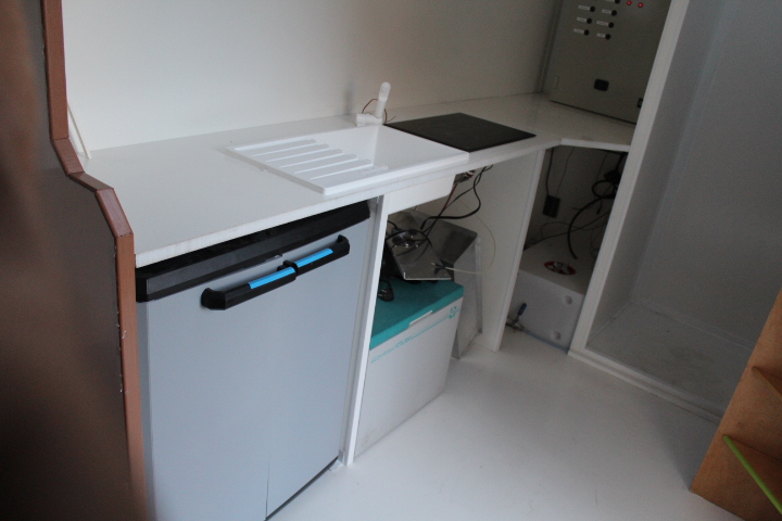

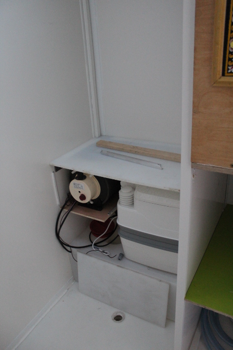

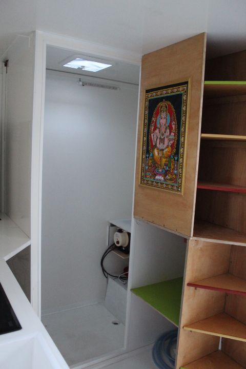

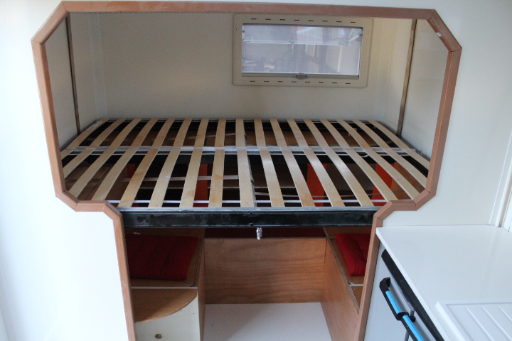

A quelques détails près, finitions et brin de ménage à faire, on arrive à la fin de cette cellule!
Je vous laisse découvrir le palace :
Le coin dînette en position jour Les touches de décoration de Madame
En position nuit Le plan de travail et équipements en cours d'installation le coin technique avec coffre électrique en haut, et 1 réservoir + batteries en bas
Le meuble d'entrée, penderie à droite, casiers à gauche. Au fond la salle de bain avec porte ouverte et porte fermée La salle d'eau
Le p'tit coin technique salle d'eau : le boiler et le wc en haut, et un autre réservoir en bas La suite dans quelques temps, car là on s'apprête à partir, donc on est en plein dans les cartons, ce sera black-out pendant quelques semaines...

Bonjour, Est-ce que tu aurais les details de où et comment tu as installé ton deuxième reservoir de Gasoil ? Je me pose des questions pour un éventuel cabstar a acheter et modifier... Merci,0o_yann_o0 a écrit :Aujourd'hui j'ai passé le camion à la bascule au boulot, histoire de voir combien pèse le bouzin, maintenant que j'ai installé le 2eme réservoir, enlevé des trucs et en ajouté d'autres : L'écran affiche 2160Kg, avec moi dedans (90kg) et les 2 réservoirs à 75% (pleins = 80L chacun).
- 0o_yann_o0
- Sentinelle
- Reactions :
- Messages : 124
- Enregistré le : 06 août 2015 18:50
Hello,Maxiii a écrit :Bonjour, Est-ce que tu aurais les details de où et comment tu as installé ton deuxième reservoir de Gasoil ? Je me pose des questions pour un éventuel cabstar a acheter et modifier... Merci,0o_yann_o0 a écrit :Aujourd'hui j'ai passé le camion à la bascule au boulot, histoire de voir combien pèse le bouzin, maintenant que j'ai installé le 2eme réservoir, enlevé des trucs et en ajouté d'autres : L'écran affiche 2160Kg, avec moi dedans (90kg) et les 2 réservoirs à 75% (pleins = 80L chacun).
J'ai simplement acheté un 2eme réservoir identique avec les supports, sur un camion à la casse et je l'ai installé en face du premier sur le côté gauche.
Il m'a fallu modifier / refaire le support de batterie, pour le tourner à 90° (encombrement difficile avec les supports de pare-cyclistes) et changer le câble "+" de la batterie, car il était devenu trop court, et difficile de trouver une batterie 110Ah avec "+" à droite. Rien de bien compliqué.
Ensuite j'ai tiré une durite avec un T sur la durite d'origine, avant le filtre à GO. J'ai simplement ajouté une pompe de transfert 12V et finalement le 2eme réservoir me sert à remplir le premier, je ne vide pas les 2 en même temps, sinon il me faudrait remplir les 2 réservoir en même temps pour ne pas avoir le 2eme à sec et aspirer de l'air.
Tu peux voir des photos sur la page 7 de ce sujet.
J'ai aussi vu des camions nacelle qui avaient le réservoir déporté à l'arrière du châssis, il y a quelques emplacements différents possibles.
A ta disposition si besoin, photos ou autres...

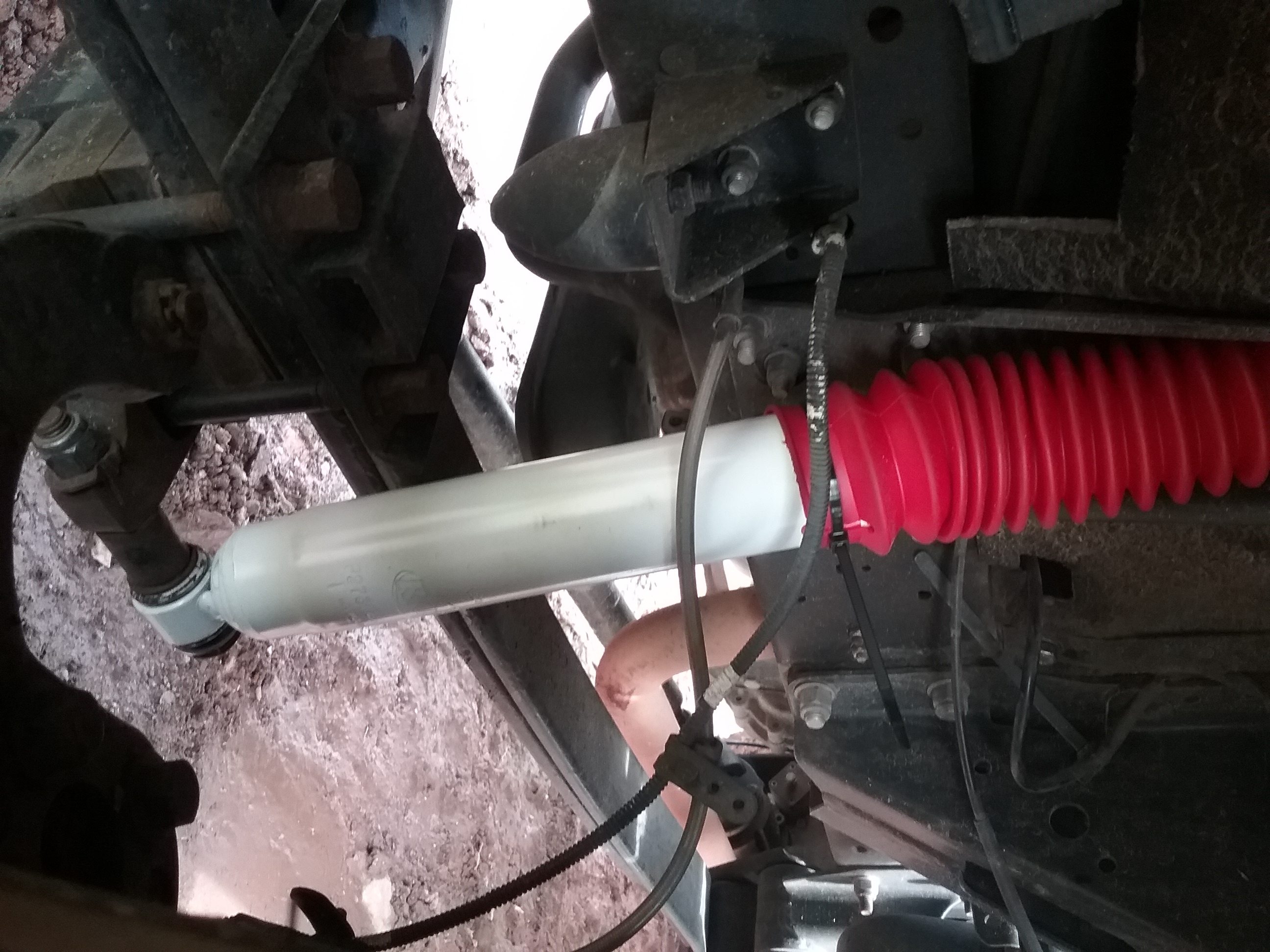

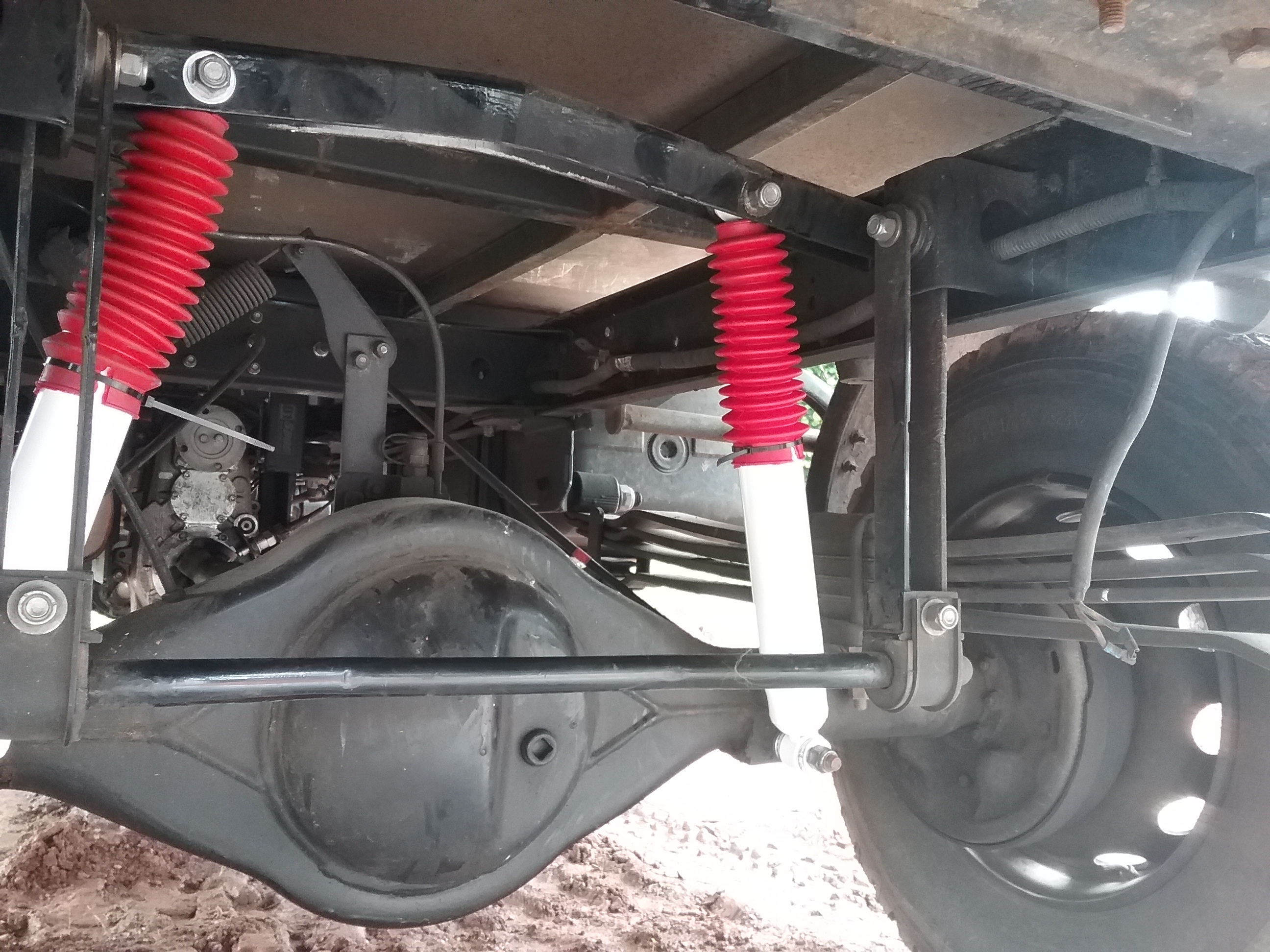

Salut la troupe !
Travaux camion en stand by toujours, mais on s'y recolle d'ici quelques semaines!
En attendant, changement d'amortos
RANCHO RS5008 à l'arrière (oeil-oeil) et RS5179 à l'avant (oeil-tige)
Il m'a simplement fallu récupérer les tubes diamètre 14 / 16mm dans les anciens silent blocks.
