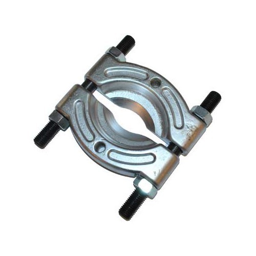

Il faut utiliser une arrache de ce type si c'est grippé surtout ne pas faire levier avec un démonte pneu au risque de casser le carter
La seine polluée ?
La seine polluée ?
Messages : 3007
Type de véhicule : Peugeot Boxer Dangel
Prénom : Bruno
Département : 68
Localisation : Heidwiller 68
Contact :
Re: Marche arrière
Message par Bruno Jordan » 18 oct. 2017 20:16
C'est peut être un montage avec jonc de ce type qui est des fois assez dur à débloquer.
