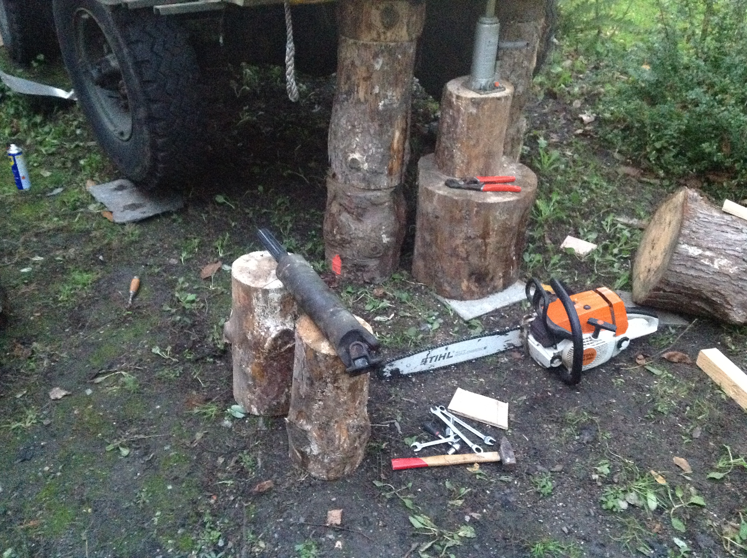

le seul moyen de savoir c'est d'ouvrir donc mise sur cale
je braque les roues à la main, pas de jeu dans la direction ...
je tourne la roue avant droite à la main et là ce bruit si typique revient mais pas à l'endroit que j'imaginai en roulant ..

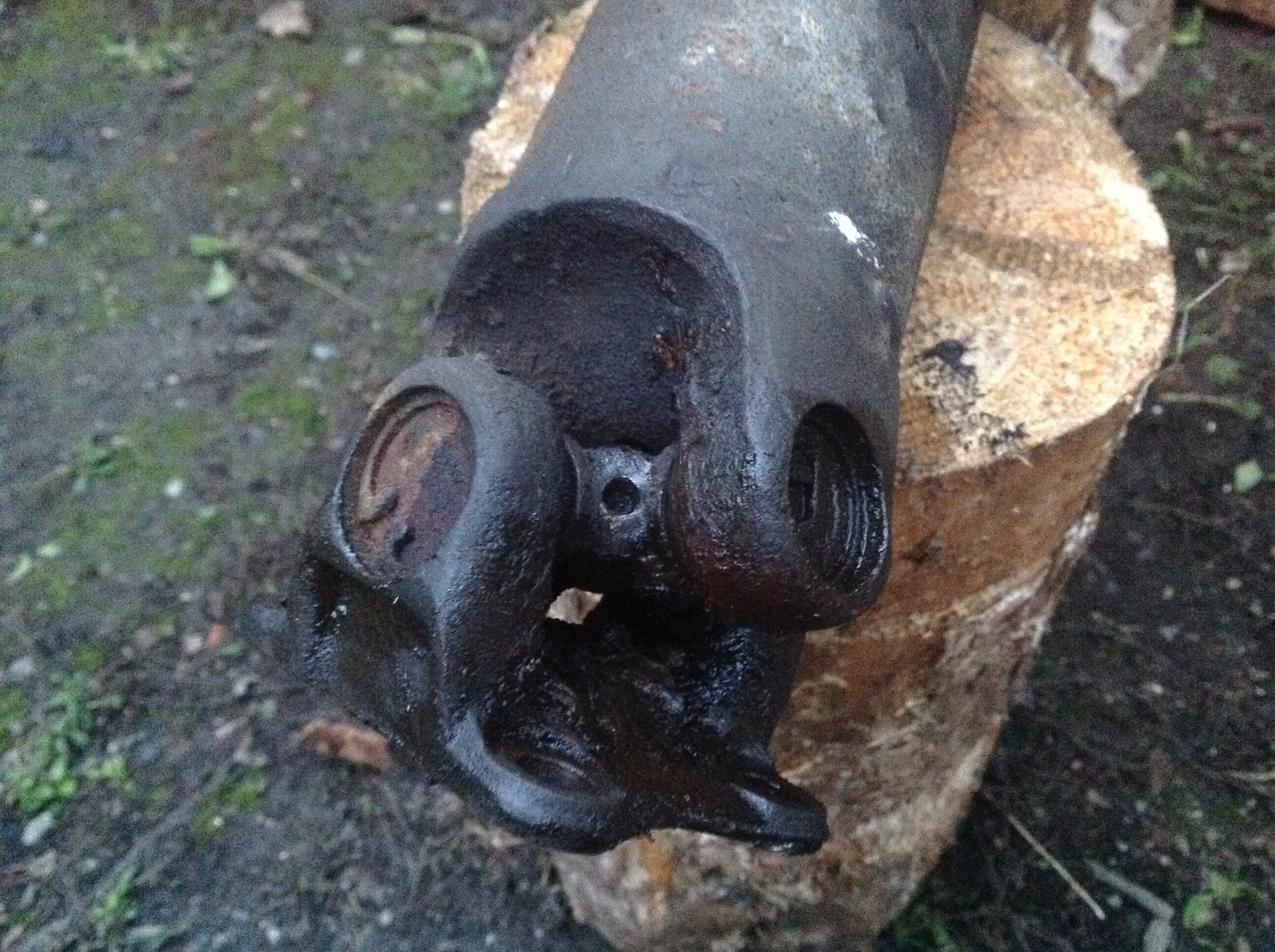

je me glisse sous le camion et je remarque un méchant jeu dans l'arbre de transmission pourtant verifié maintes et maintes fois premier constat, il manque le graisseur
donc démontage de celui-ci

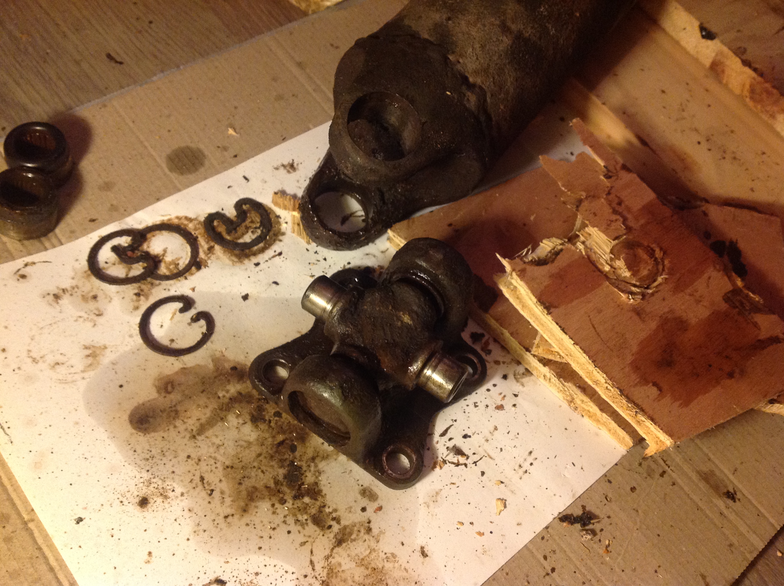

effectivement le croisillon est plus que rincé ...
constat, celui-ci a déjà été démonté, il manque les goupilles sur les écrous, le soufflet de protection de la coulisse mais pire, enfin il me semble que celui-ci a été remonté sans les aiguilles sur un des deux cotés ce qui expliquerait que ce bruit a été beaucoup plus intense en restant dans une position verticale lors de ma dernière session 4x4 (essai avec le porte roue de secours) je sais pas si j'ai été bien clair en fait ça n'empêche en rien de rouler mais le bruit dû au jeu dans le croisillon s'est révélé être plus important dans cette position alors que j'étais en 4x2 ...
bon maintenant que je sais d'où ça vient, enfin j'espère, j'ai l'impression de pas être au bout de mes surprises ... j'ai besoin de vos conseils pour finir de le démonter, j'ai pas réussi/osé à enlever complètement le croisillon de son support, vu que je n'ai pas l'outillage/connaissances nécessaires j'ai pas envie de tout casser déjà que j'ai oublié de faire un repère pour les canelures ... il parait qu'il y a un repère mais il est tellement crade que je ne le vois pas ... on verra demain après gros nettoyage si il y en a un ?

en attendant je suis preneur de tous vos conseils, surtout pour le démontage d'un croisillon ...
Bruno, j'ai essayé ta méthode, ça marche ... mais pas pour le coté "support". je manie avec dextérité le marteau vu que c'est l'outil essentiel de mon boulot mais sur le coup une presse serait la bienvenue, malheureusement je n'en ai pas ...

Salut Olive,
Désolé j'ai pas vu ton post avant aujourd'hui.
Alors déjà je peux te dire que j'ai eu le même problème exactement il y a quelques petites semaines, donc déjà ça t'aidera à te sentir moins seul
Pour les aiguilles manquantes c'est probablement pas un mauvais montage, elles peuvent se barrer toute-seules en cas de mauvais graissage. Quand j'ai trouvé mon croisillon HS c'était comme pour toi > un clong par moments en symptôme, et plus d'aiguilles dans une des cages au démontage.
Pour sortir le croisillon c'est simple, range ta meuleuse c'est pour les bourrins ça ^^
Il te faut juste sortir les clips qui bloquent les cages, puis avec une massette et une douille du diamètre qui va bien tu tapes sur le dessus d'une des cages, elle va progressivement descendre dans son logement et faire sortir celle d'en face.
A partir de là tu as normalement suffisamment de marge pour défaire ton croisillon sur cet axe.
Recommence pareil pour les deux autres cages et c'est bon.
Tu peux faire tout ça alors même que ton arbre est monté sur le camion mais il te faut caler par en-dessous pour ne pas mettre de contraintes dans le pont ou la BT quand tu frappes, le plus simple et le plus sain est toujours de démonter ton arbre auparavant.
Voilà pour la méthode
PS : fais gaffe quand tu vas racheter ton nouveau croisillon, le tiens a (ou avait ) le graisseur dans le creux entre deux branches, il te faudra probablement racheter le même si tu ne veux pas être emmerdé, car en standard dans les magasins agricole on te propose des croisillons avec graisseur central, c'est moins cher mais ça ne passe pas forcément au remontage (vécu ).

Merci Dim pour tes explications
Pour le côté "arbre" pas de soucis, c'est venu après quelques coups sans problèmes, par contre côté "support" c'est pas la même j 'ai vraiment fait le bourrin et ça bouge pas d'un micron j'ai l'impression que la rouille a fait son effet et que c'est "soudé" ... Pour l'instant ça trempe dans de l'essence depuis hier, le WD40 n'a absolument rien fait !!!
