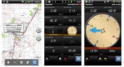

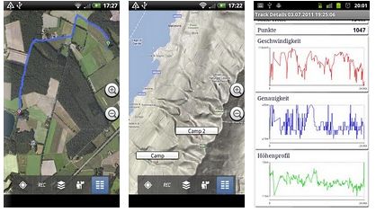

Je viens de découvrir un logiciel qui fonctionne sous Android.
Il permet de se géolocaliser en utilisant les cartes Russes mais aussi d'autres types de map.
Les cartes sont téléchargées au fur et à mesure, il faut donc un connexion 3G.
Le plus il est gratuit, la version payante permet de sauvegarder les carte sur le smartphone.
Le lien sur Android Market: https://market.android.com/details?id=c ... free&hl=fr
