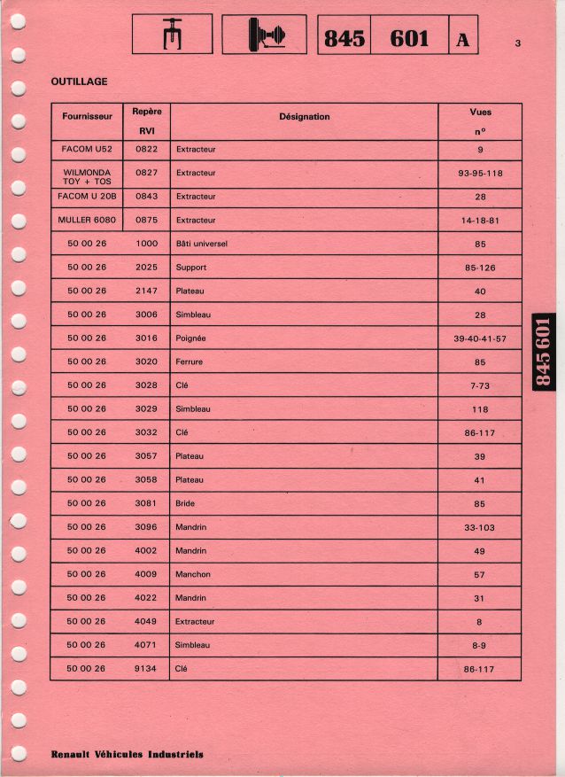

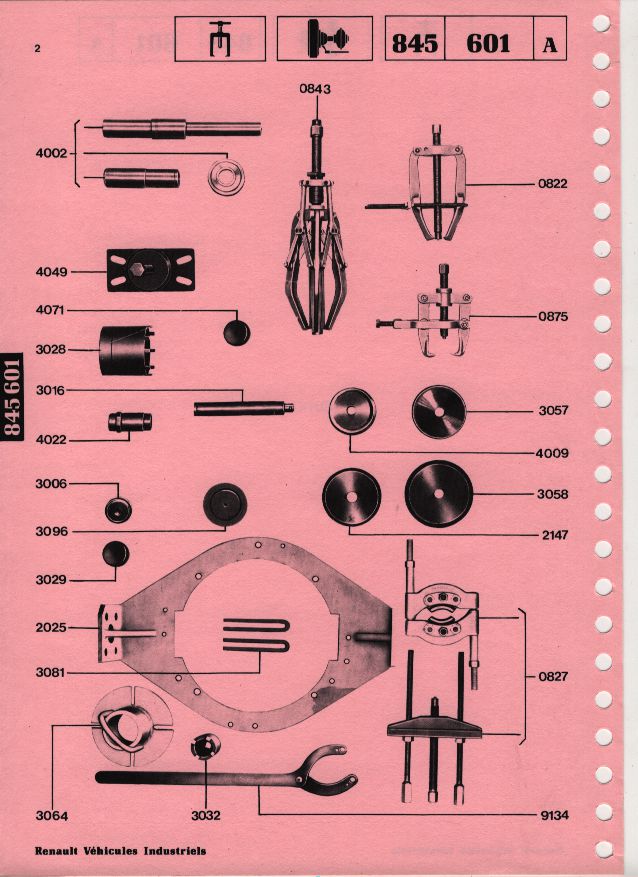

Pour les rotules de la barre c'est l'extracteur 0875, pour celles du vérin c'est l'extracteur 0822.

J'ai essayé avec le 843 et un autre du mm type a 2 griffes.
