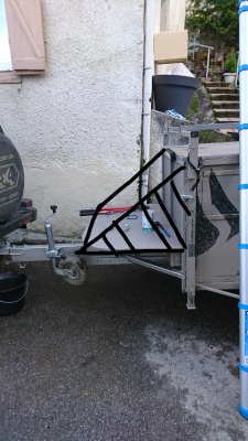

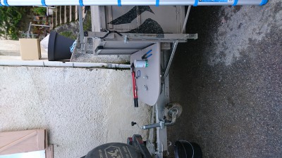

Voilà à quoi ça va me servir

Je vais faire une armatures en cornière soudé, puis les côté triangulaire vont venir se fixés par l'intérieur avec sika et rivetage, tout comme le fonds, mais la je vais commencer à réfléchir pour faire la parti du dessus (qui sera sur charnière pour l'ouverture et il me faudrait un joint d'étanchéité
