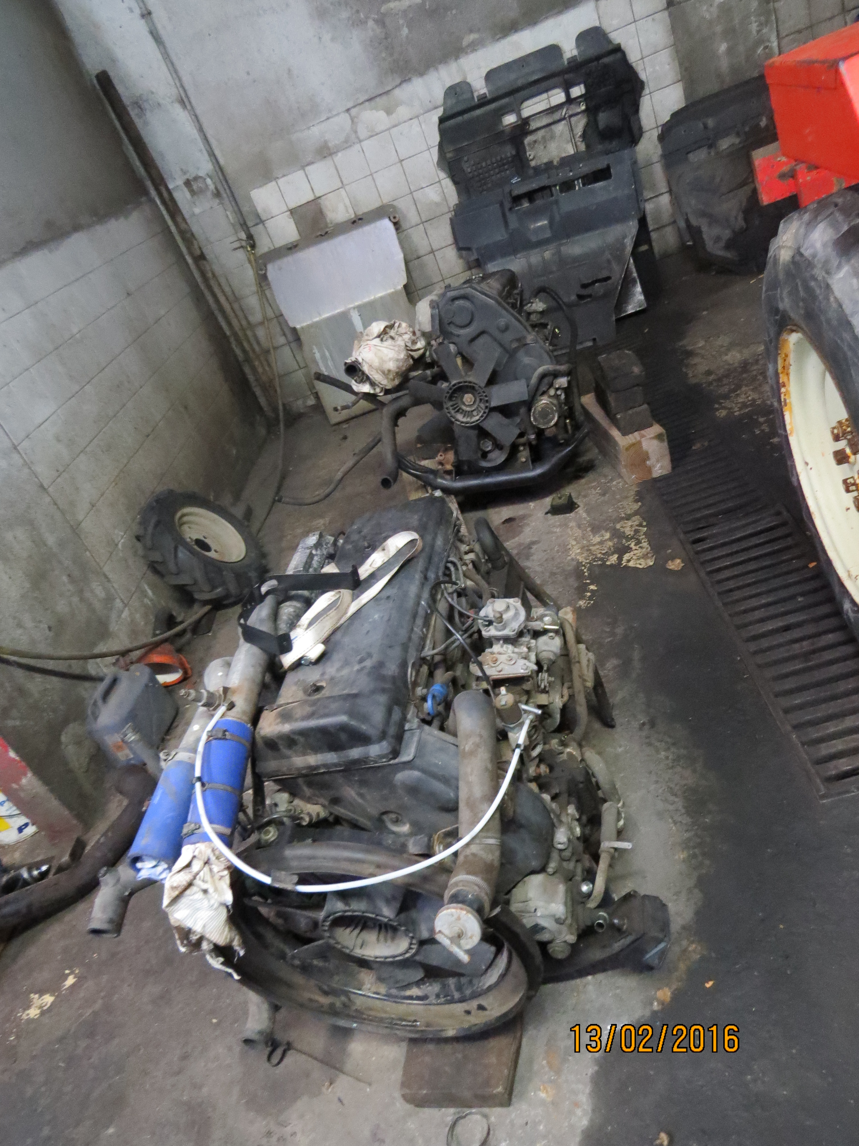

ça y est ,après une semaine de boulot le b90 est maintenant un b120
j'en ai profité pour changer les phares qui étaient grippées et le radiateur de chauffage qui était bouché
un peu de peinture dans les endroits inaccessible et le tour est joué
40km/h en montée avec le 90 pour la même cote avec le 120 65km/h en 5eme
ça devrait être obligatoire sur tous
les b!!!

B 120, il a eu 2 versions, celui que tu as monte c'est un 2,5l ou 2,8l ?
J'ai galéré pour trouvé un 2,8L, ils sont bcp plus rares.
Pour moi la différence est moins spectaculaire en partant d'un B 110 qui marchait plutôt bien. Ayant augmenté un peu le diamètre des roues le gain est d'autant moins sensible mais quand même, je sens bien la différence, la conduite est plus "confortable".
En TT peu de différence vu que les courtes sont vraiment courtes. Par contre dans le sable (désert) la différence est sensible et j'ai gagné dans les franchissements.
Côté conso.... heu.... :oops: difficile de résister au plaisir des reprises, aux vitesses un peu plus soutenues... Ce que j'aurais du gagner avec mes roues plus grandes est absorbé par une conduite un peu plus véloce. Dans l'ensemble (il y a les limitations de vitesse) c'est idem 13/14L/100 en France "en roulant bien".
En balade, petites routes, vitesse du touriste pas pressé, la conduite est beaucoup plus cool.
Dans mon cas j'ai aussi gagné un moteur avec peu de km, qui ne consomme pas une goute d'huile et n'en perd pas. Vu que la BT a été refaite le dessous est sec comme si ce n'était pas un B... :lol:

c'est bien un 2.8l
effectivement quant j'avais l'autre b 110 c’était moins flagrant , pour la conso j’étais a 15l avec le 110 a 16l avec le90 on verra avec celui la.
il faut que je fasse les essais routier maintenant,et que je me consacre a la peinture de la cabine qui en n'a bien besoin

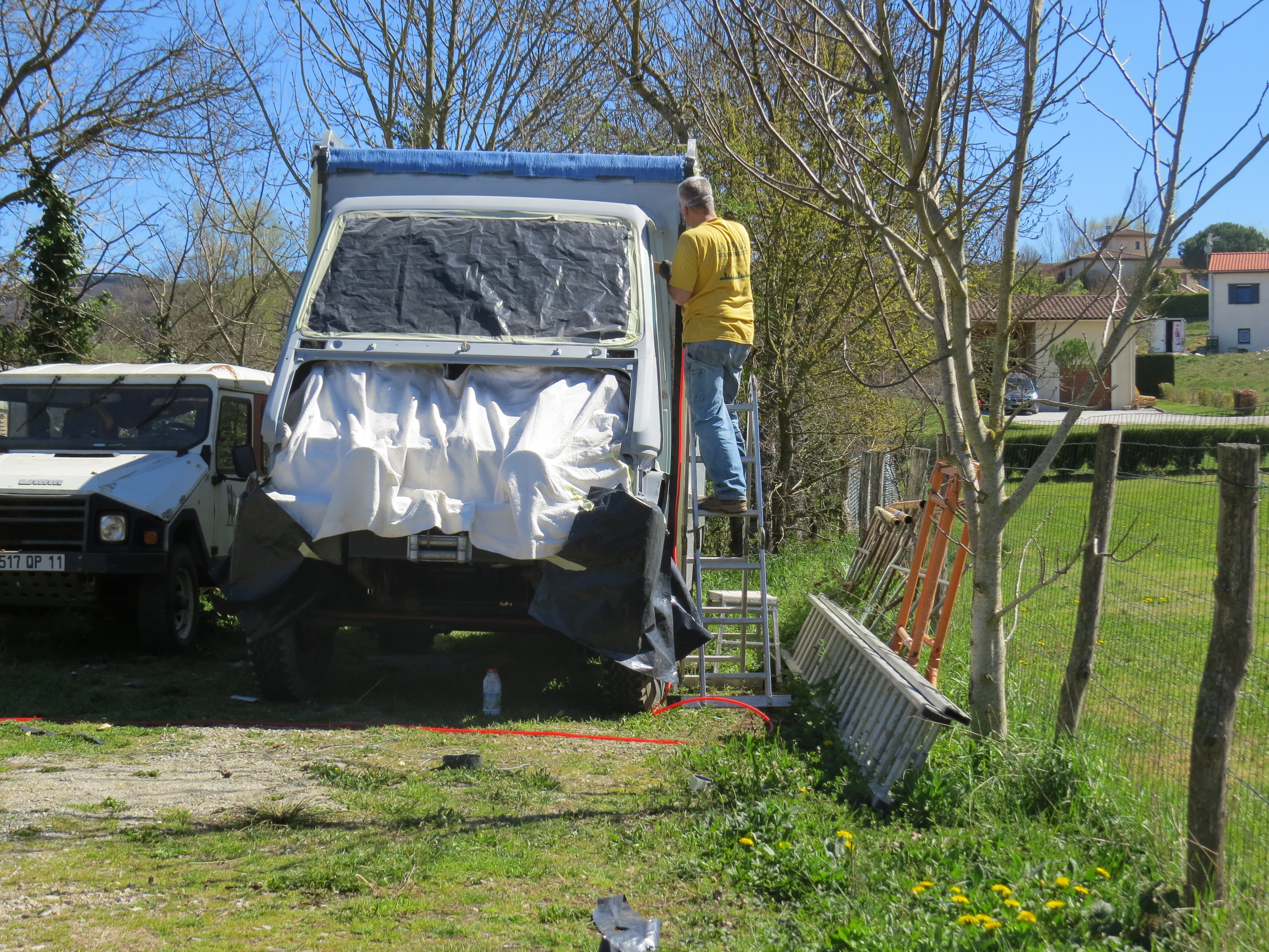

n'en pouvant plus de voir ce" bleu chiotte ", après 4jours de boulot voila mon B est vert ( ça peut pas plaire a tout le monde non plus!!!)
bon c'est pas une peinture de pro mais ça iras pour aller dans les bois.

Messagepar AlainB » 30 Mars 2016 12:54
Joli bouleau. L'avantage du verts, c'est que c'est discret dans la nature.
Moins voyant qu'un véhicule tout blanc.
Tu as utilisé quoi comme peinture ?
Qu'en j'aurais du temps, je referai une beauté à mon B. J'ai trouvé ça comme peinture: http://www.metaltop.fr/peinture-fer/42- ... thane.html
C'est de l'industriel a un prix très raisonnable.
Sans doute moins brillant que de la peinture "classique". Dans tout les cas, ça sera mieux que le coup de peinture que le B a eut au Maroc. Au bout de 10 ans, la peinture est "morte"
