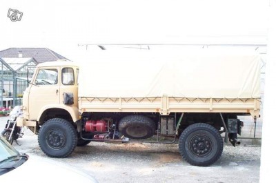

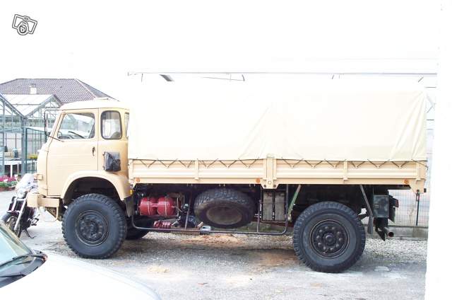

alors quand ta loco était en peinture
fraichement bachée
joen
Je filme les Ptits Gros
Messages : 1983
Re: la loco !!
Message par joen »
yep merci ;) !!
j'avais quelques photos de la mise en peinture mais pas celle ci...
tu les a chopée ou??
