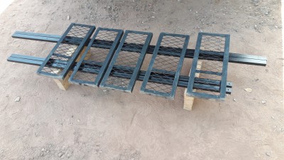

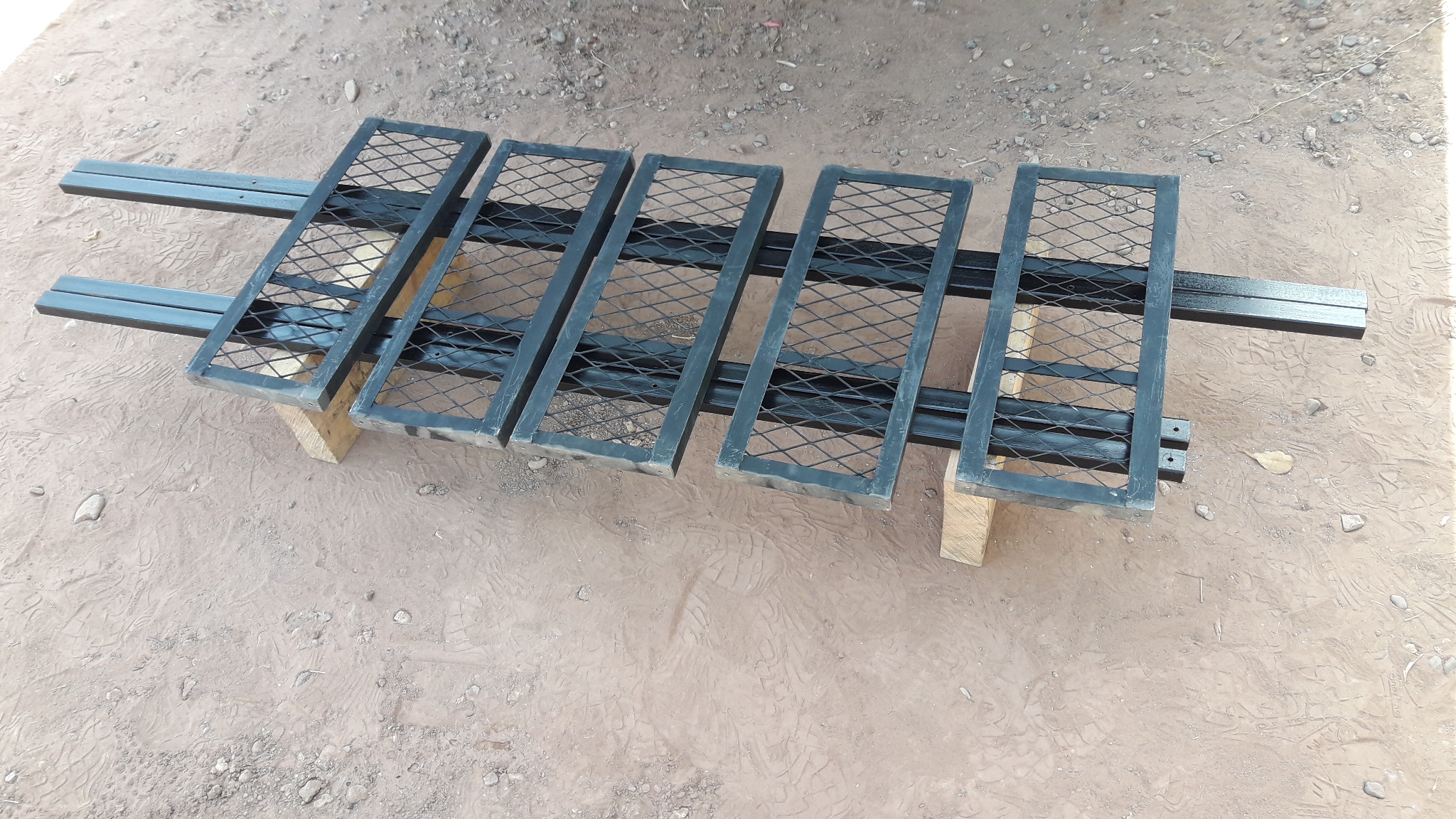

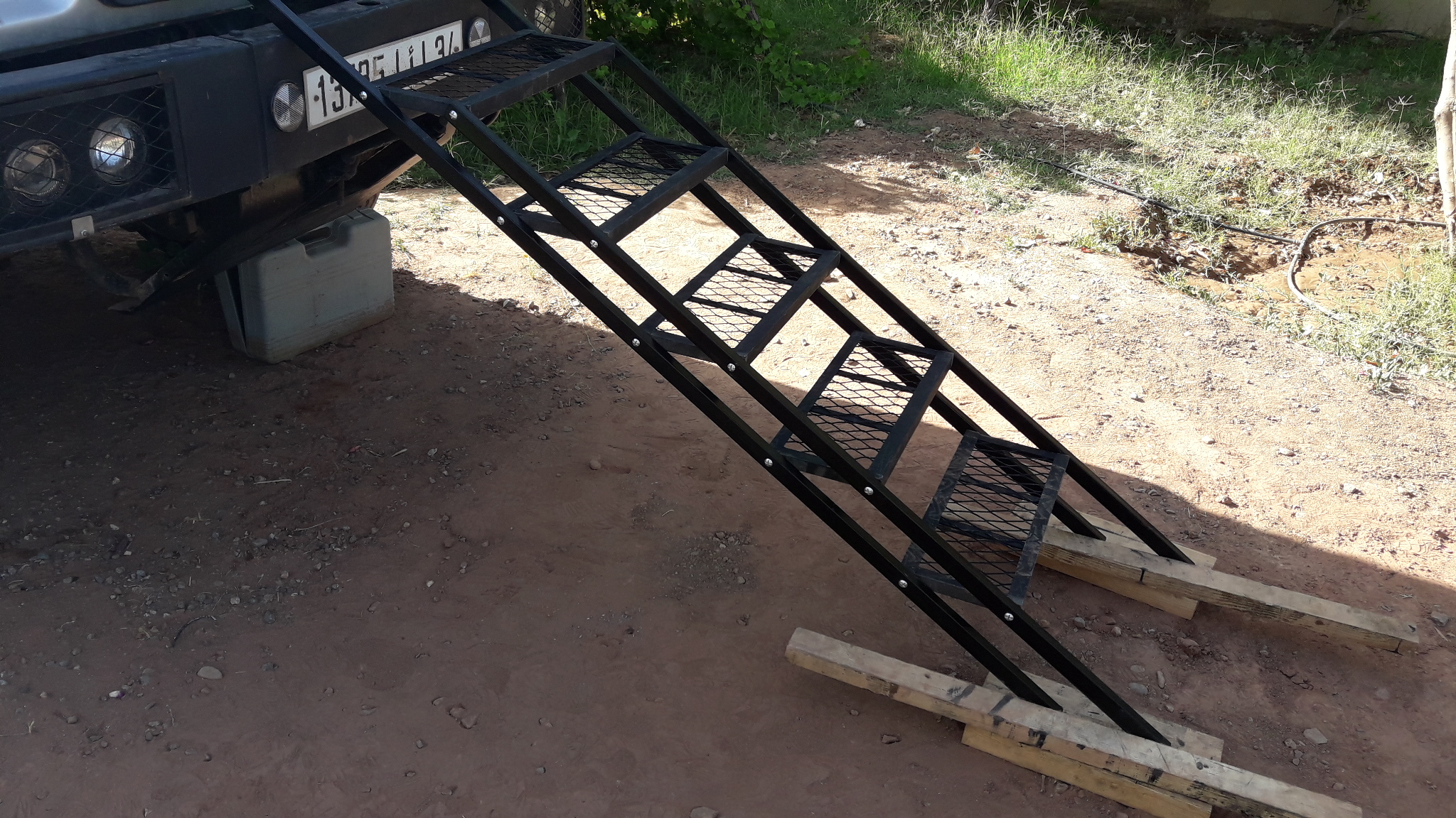

Salut à tous
Pour ceux à qui cela peut donner des idées.... :mrgreen:
Notre escalier... ;)
Il vient se plaquer sous la cellule et prend environ 8 cm de hauteur...Bon, ces photos étaient avant finition et peinture.....
Mais pour des crom's, ça nous va bien. :mrgreen:

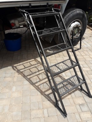

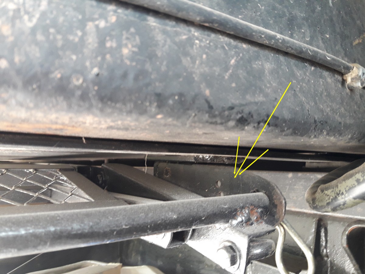

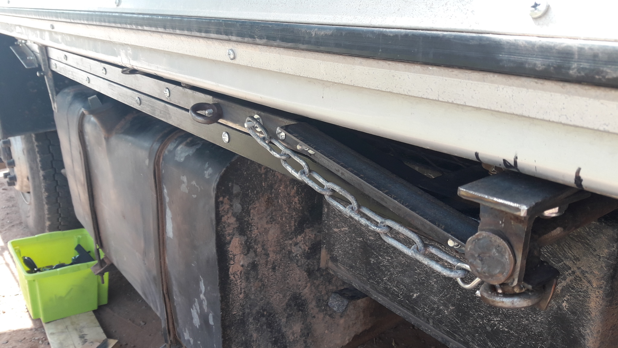

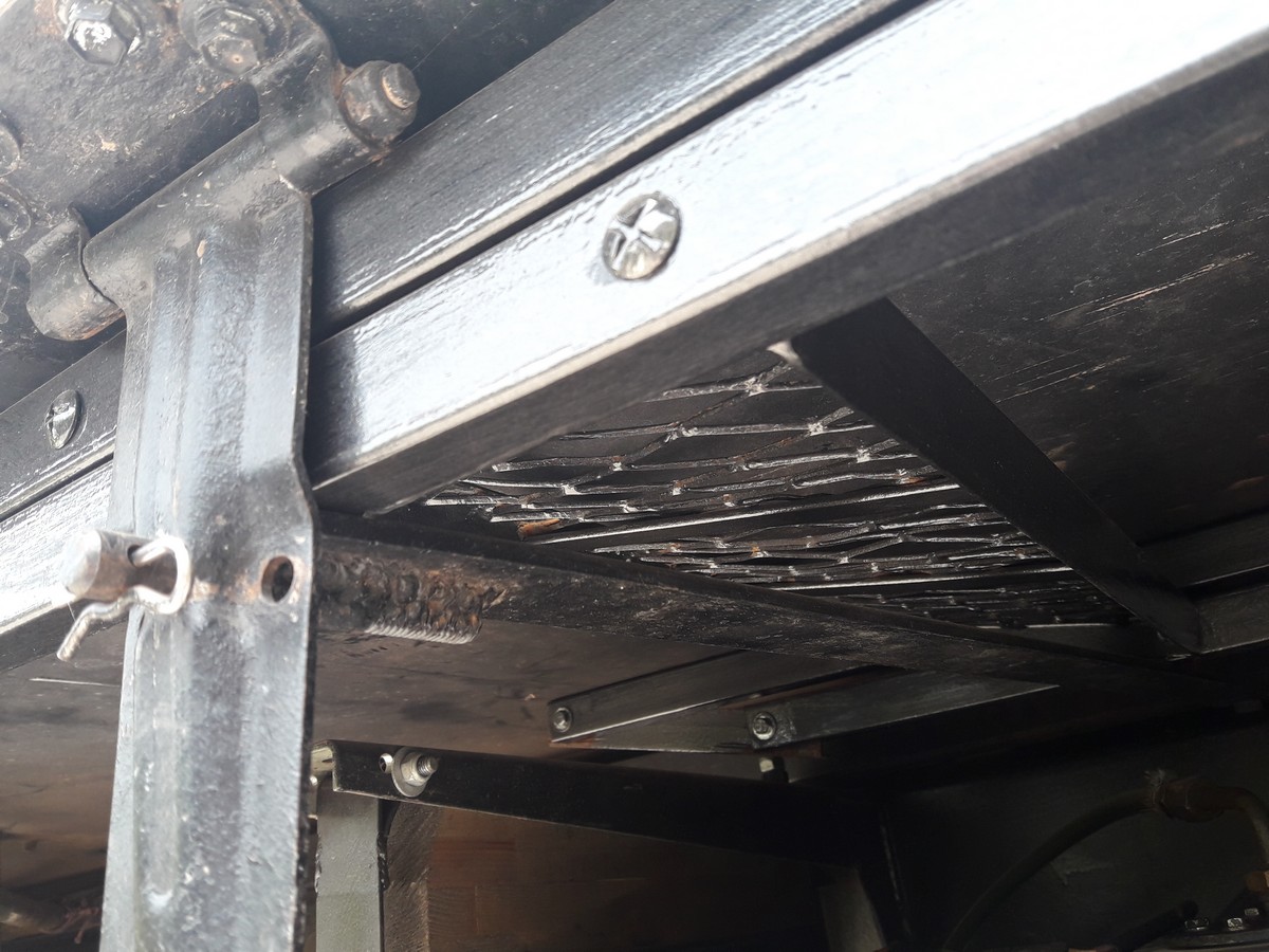

Salut à tous
Des photos plus récentes avec plus de détails.... ;)

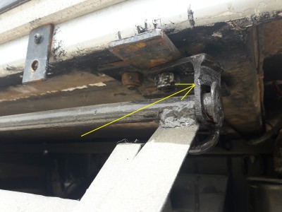

Une des pattes pivotantes qui permet de tenir l'escalier sous la cellule...

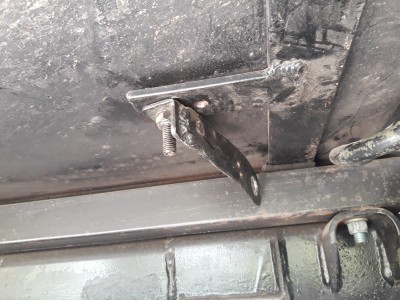

Une autre qui permet de tenir l'escalier ouvert....
Oui, la peinture n'est pas finie.... Mouhaha

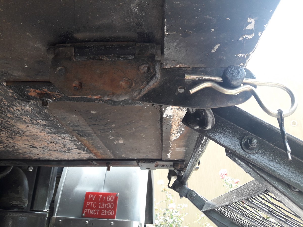

Une 3 ème qui permet également de tenir plaqué l'escalier sous la cellule vers l'arrière....
La plus importante, celle qui permet de pivoter, de descendre et lever l'escalier...
Il aurait fallu qu’elle soit plus large au niveau du tube, un manchon en fait.....
Elle est juste tenue avec un Nylstop....
Mais bon, c'est surtout avec de la récup et on ne trouve pas toujours ce que l'on veut, c'est de la bidouille marocaine.... :mrgreen: :mrgreen: :mrgreen:

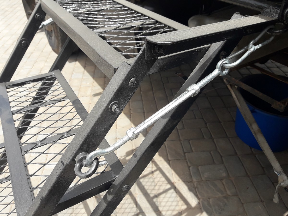

Un des tendeurs qui permettent de tenir l'escalier sans qu'il se replie...
Peu importe le terrain, du moins, la dénivellation, les marches sont toujours de niveau, il est seulement plus ou moins raide... :D

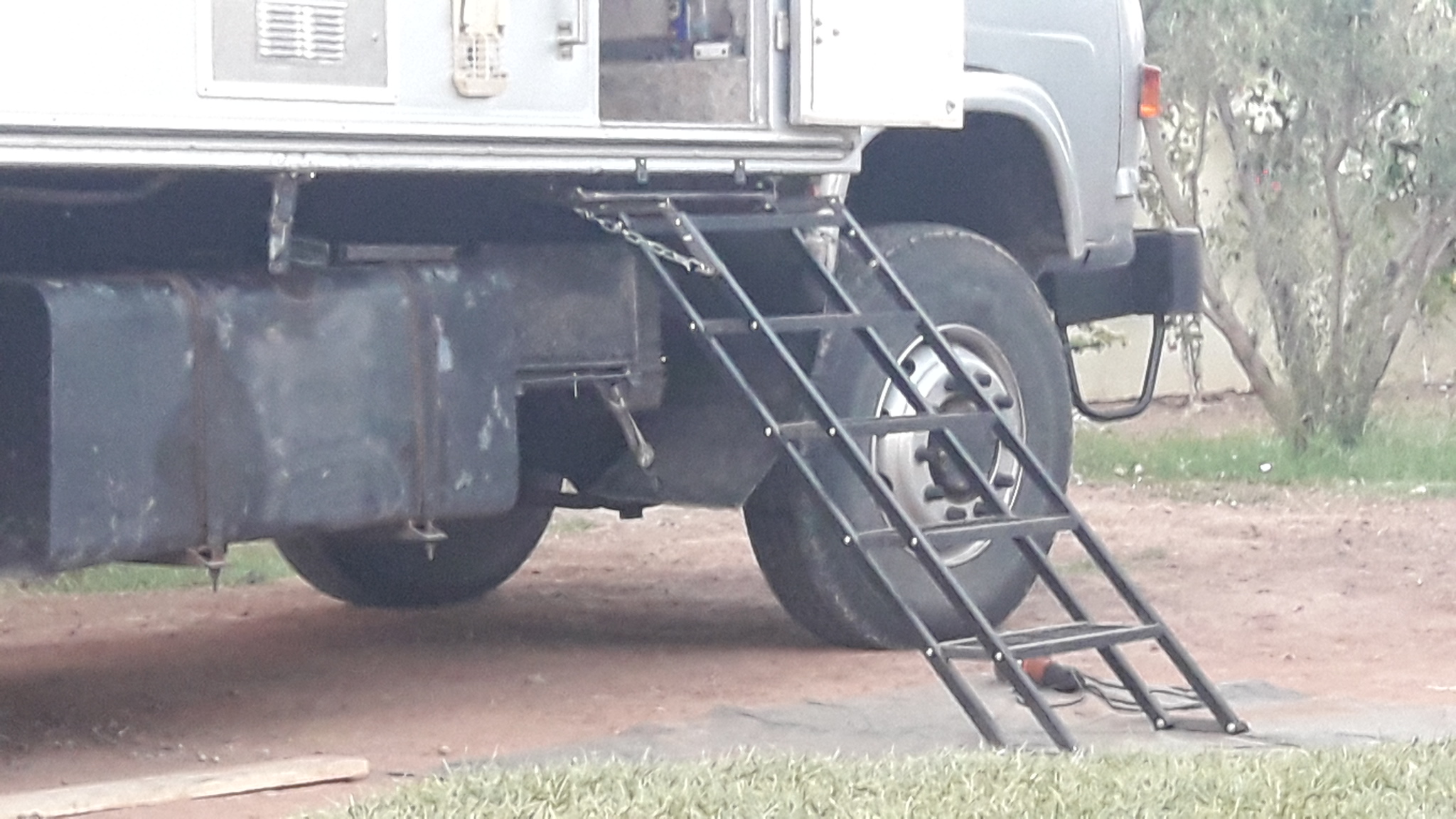

Messagepar Famille Cromagnon » 15 Juil 2018 13:51
L'escalier ouvert....
Toutes les marches sont de la même hauteur, la dernière entre le plancher de la cellule et la marche aussi.... fouet
Elle n'est pas en retrait comme c'est parfois le cas, cela évite de se prendre la pointe du pied en montant ou de se taper le talon et d'avoir une marche peu large en descendant....Et finalement de se casser la binette.... Mouhaha

Léger, pratique, dommage que je n'ai plus assez de place entre la cellule et le réservoir de GO... ;)

Salut Thierry. ;)
Thks En fait, il passe juste au dessus des supports d'origine du réservoir de 150 litres....Mais on suppose que tu ne les as plus.... :mrgreen:
Et à la place des batteries, on va essayer de loger un autre réservoir de 120/130 litres, plus 90 litres en bidons...Soit environ 370 litres, on peut quand même faire quelques petites balades en autonomie.... :D
On abandonne momentanément l'idée de deux réservoirs de 300 litres.... :roll:

Messagepar Xavier-64 » 16 Juil 2018 09:28
:thumbup: plusone
j'avais commencé a penser un système identique....
Maintenant j'ai un exemple....
Thks les Crom's

Salut à tous
Bien content, Xavier, que l'exemple te convienne. :D
Le plus important, c'est la régularité des marches....Après ça va tout seul.... ;)

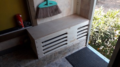

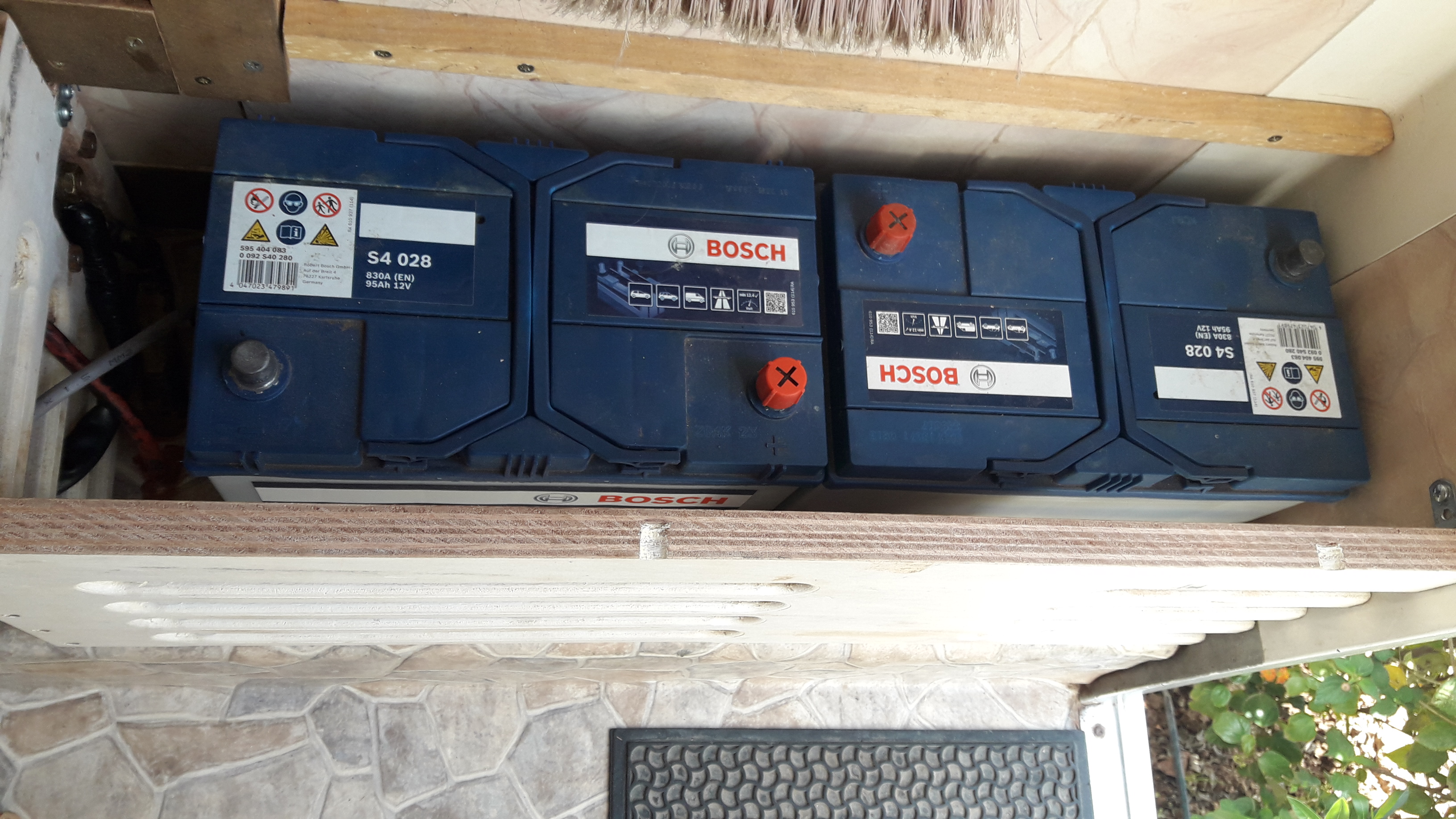

Messagepar Famille Cromagnon » 29 Juil 2018 12:53
Quelques autres bricoles.... :roll:
Changement de place pour les batteries du camion, en plus ça nous fait un petit banc.... :mrgreen:
