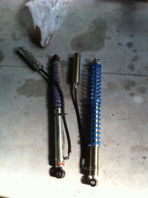

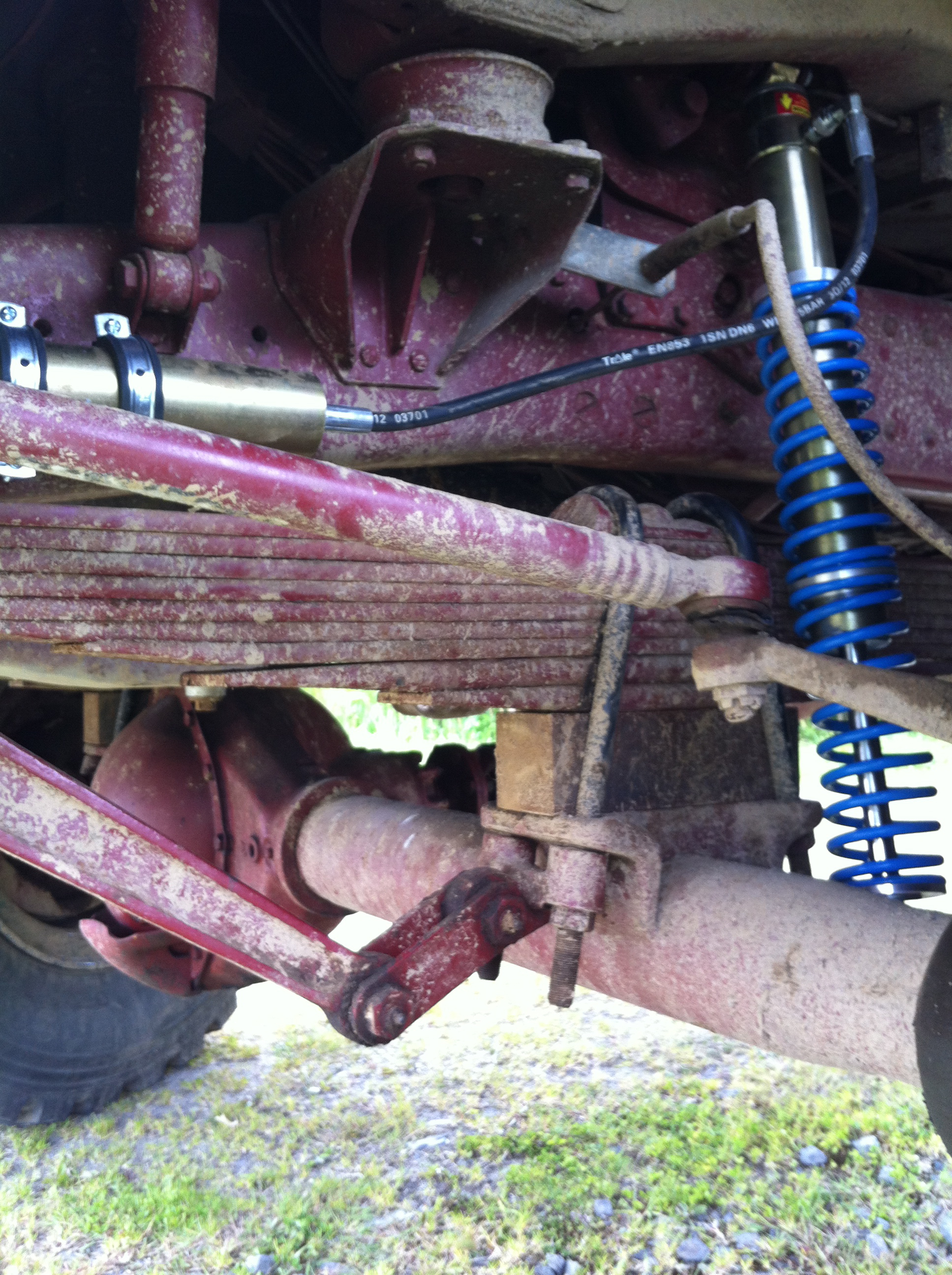

Messagepar lb. » 05 Juin 2013 10:32
Salut à tou(te)s ,
Le printemps , le soleil et le camion . Après un mauvais remake de l' Arlésienne j' ai enfin
reçu mes suspensions ... donc fini les sauts de kangourou , je peux dépasser les 50 km/h sans risquer
le crash . Le problème a été résolu par l' ajout de deux ressorts par suspension et probablement un tarage plus fort .
Pour les monter j' ai utilisé un serre joint dormant pour les comprimer à la dimension voulue et je les ai bloqués avec une
sangle à cliquet ,il ne resté plus qu'à les poser .
Tant qu' à être dans ce coin , j' ai une petite question qui prouve bien que la mécanique n' est pas franchement mon aquarium :roll:
C' est quoi ce bidule ? c' est ça la ou les jumelles ? et surtout ça marche comment et ça sert à quoi ? J' ai rien trouvé à ce sujet .
Merci de faire avancer mes bases :lol:
A+ Laorans
PS : Guilhem , je vais les vendre le XZA , je te les mets de côté ?

Messagepar Mr P4 » 05 Juin 2013 11:38
C’est la barre stabilisatrice, c'est une barre de torsion cela limite les oscillations du pont.
Rapelles moi c'est du combien tes pneus du 1000? je te fais toujours remonter l'éventuel "porte moto" par le Berlietiste forcené?

Je ne comprends pas la manoeuvre de rajouter un ressort pour supprimer un effet kangourou.... C'est pas un bout de bois maintenant?

leoduro a écrit :Je ne comprends pas la manoeuvre de rajouter un ressort pour supprimer un effet kangourou.... C'est pas un bout de bois maintenant?
Je ne pense pas non plus que le ressort puisse aider à éliminer les oscillations :roll:
Quant à l'effet "bout de bois", j'ai un doute là aussi, sur la capacité d'un ressort de cette section (plutôt faible comparée à l'empilement de lames des suspensions d'origine) à modifier quoi que ce soit au comportement du véhicule...
Ca serait intéressant de savoir si l'assiette du camion s'en est trouvée modifiée ou pas :?:
L'important pour Laorans, c'est que les amortos fassent leur effet :!:

Messagepar lb. » 06 Juin 2013 12:28
Je ne sais pas si c' est le fait d' avoir des ressorts en plus ou un tarage plus fort
mais la tenue de route c' est grandement améliorée sans raideur excessive .
Cela dit je ne retrouve pas la conduite d' avant ; avant d' avoir placé des cales sous les lames .
Alors est ce le fait d' avoir mis des cales trop épaisses qui joue sur l' assiette ?
ou alors ces même cales qui modifient l' action de la barre stab ?
En tous cas maintenant le camion ne rebondit plus passé les 50- 60 km/h ni même sur les
gros freinages par contre il reste un flottement dans la direction comme si l' avant ce délestait .
Je ne sais pas ce que vous en pensez mais j' ai bien envie de diminuer l' épaisseur des cales :?:
