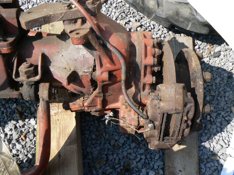

Je vends 2 ponts de camion Brimont tl 80, pouvant convenir également aux berliet KB, il me semble...
En parfait état, le camion avait 1800 heures.
Prix à discuter.

Les Ponts de TL 80 est d'ETR peuvent avoir quelques différentes!
Tout d'abord il y a eu des évolutions au niveau des freins, soit le système Bendix avec un seul étrier par roue et un gros disque et vers 1983, l'apparition des étriers Renault master, 2 étriers par roue et disques plus minces.
Ensuite, il y a eu des évolutions au niveau du réducteur avec des diamètres d'arbres et des roulements qui peuvent varier de plusieurs mm.
Sur l'ETR, il n'y a eu qu'une seule largeur de pont. Sur le TL80 CSA, il y avait un pont normal et un pont étroit (de presque 10 cm je crois)
Ensuite,sur le TL80, en fonction de la transmission (BV auto clark, ZF), il y a avait plusieurs rapports du couple conique.
95 % des ETR ont un couple conique de 8/41, quelques ETR en 10/41 principalement les derniers et les Brimont ottawa avec boite auto.

Les couples coniques sont des 8x41... donc pas de chance pour moi.

Quelle est la largeur de ces ponts ? Disons de disques à disques... Loin de moi l'idée de les monter sur un brutt :mrgreen:

185 cm +/- :)
