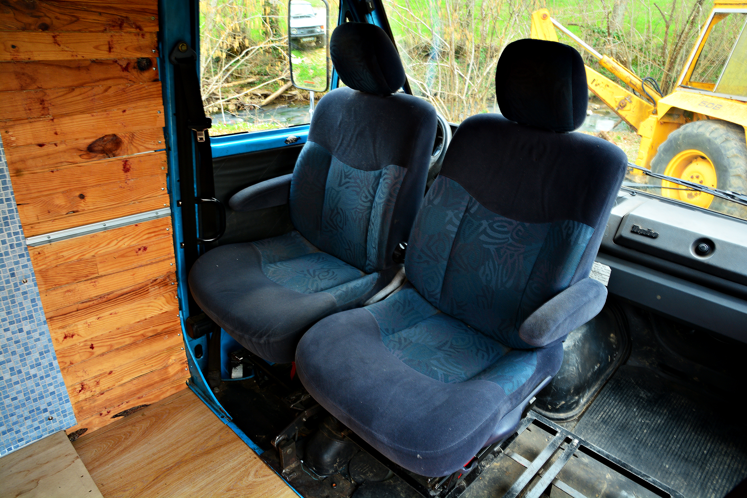

pareil: un baquet même semi, s'est vraiment pas top,le coter qui maintien la cuisse gauche deviendra vite pénible pour descendre du b dont l’accès n'est déjà pas top ...
la semaine dernière j'ai mi des sièges rotatif de renault espace III qui sont large,confortable,tu peut réglé les lombaires,et il a un accoudoir et le reglage du dossier et hyper intuitif....

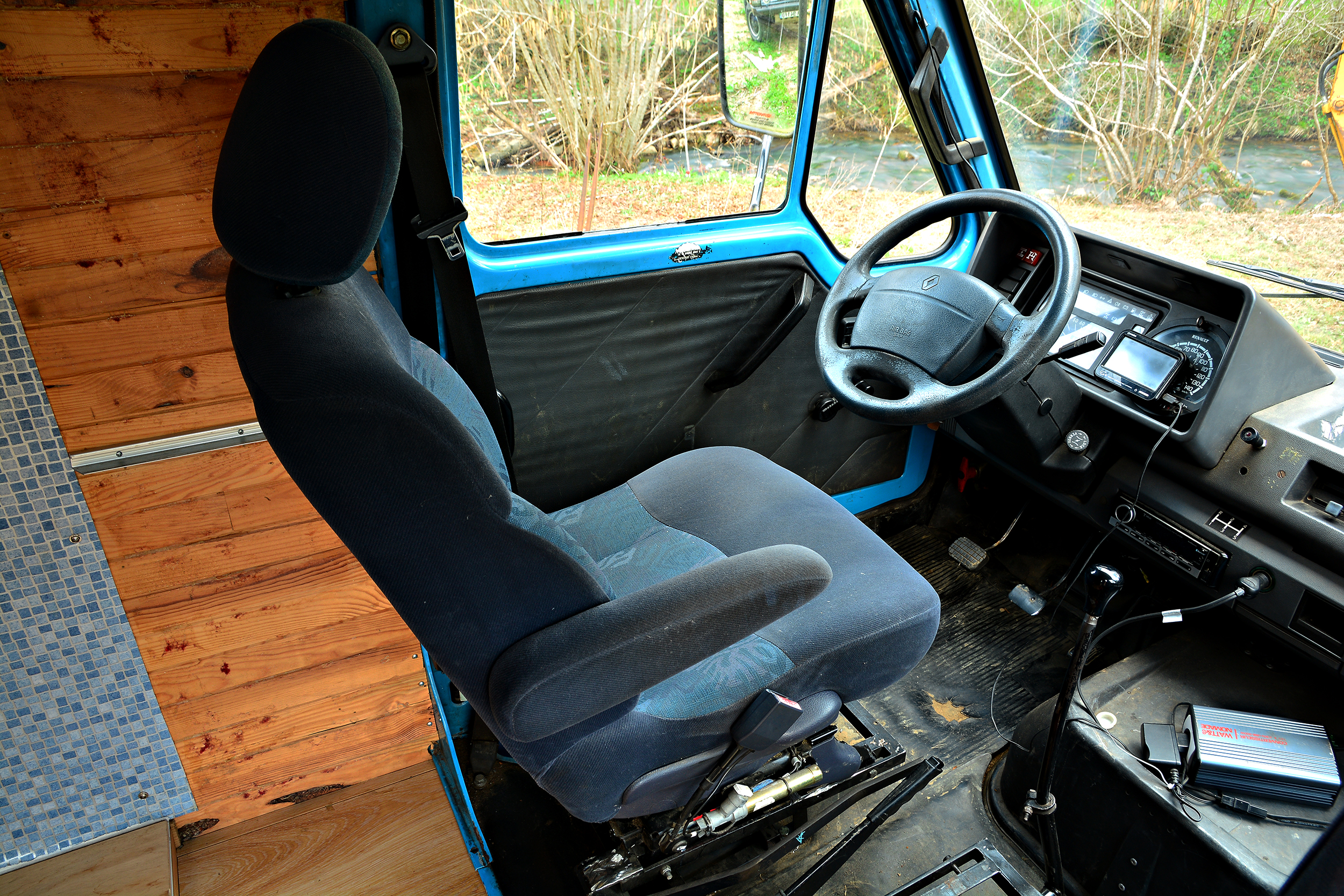

hé bien oui effectivement j'ai plus le volant d'origine et j'ai modifier le levier de vitesse,mais comme le siege pivote du coté gauche ça passe a peut pres partout.... :mrgreen:

bin en fait les cannelures de la colonne de direction du b sont les même que toute les renault (de la 4l a l'espace III) du coup j'ai mi le volant de l'espace qui est bien mieux que celui du b d'origine que je trouve trop grand,le plastique pas agréable...
les sièges d'espace sont vraiment top...

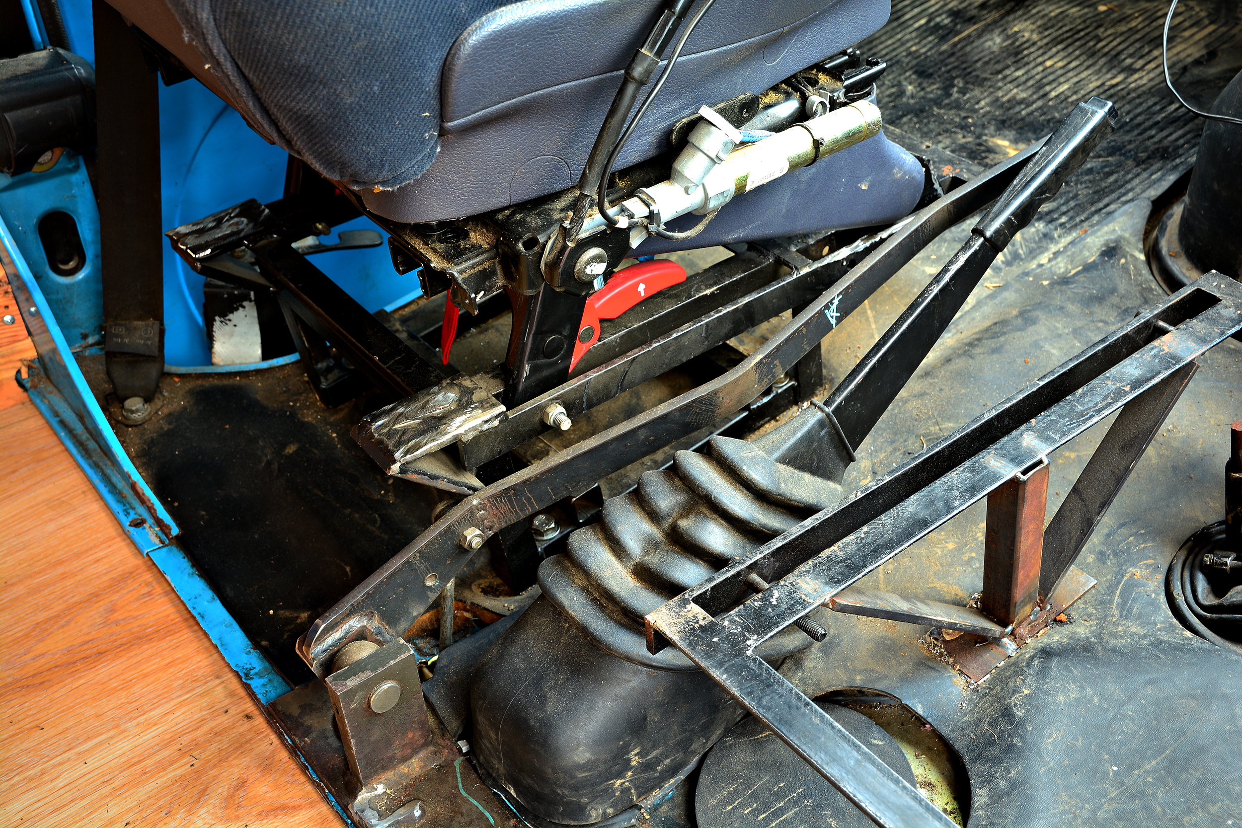

l'ours: oui s'est clair qu'il y a beaucoup de bordel entre les sièges,ici j'ai enlever le câble "push pull" de crabotage de pont av,qui est merdique,toujour grippé...j'ai fait une liaison avec palonnier et rotule (ponti uniquement)

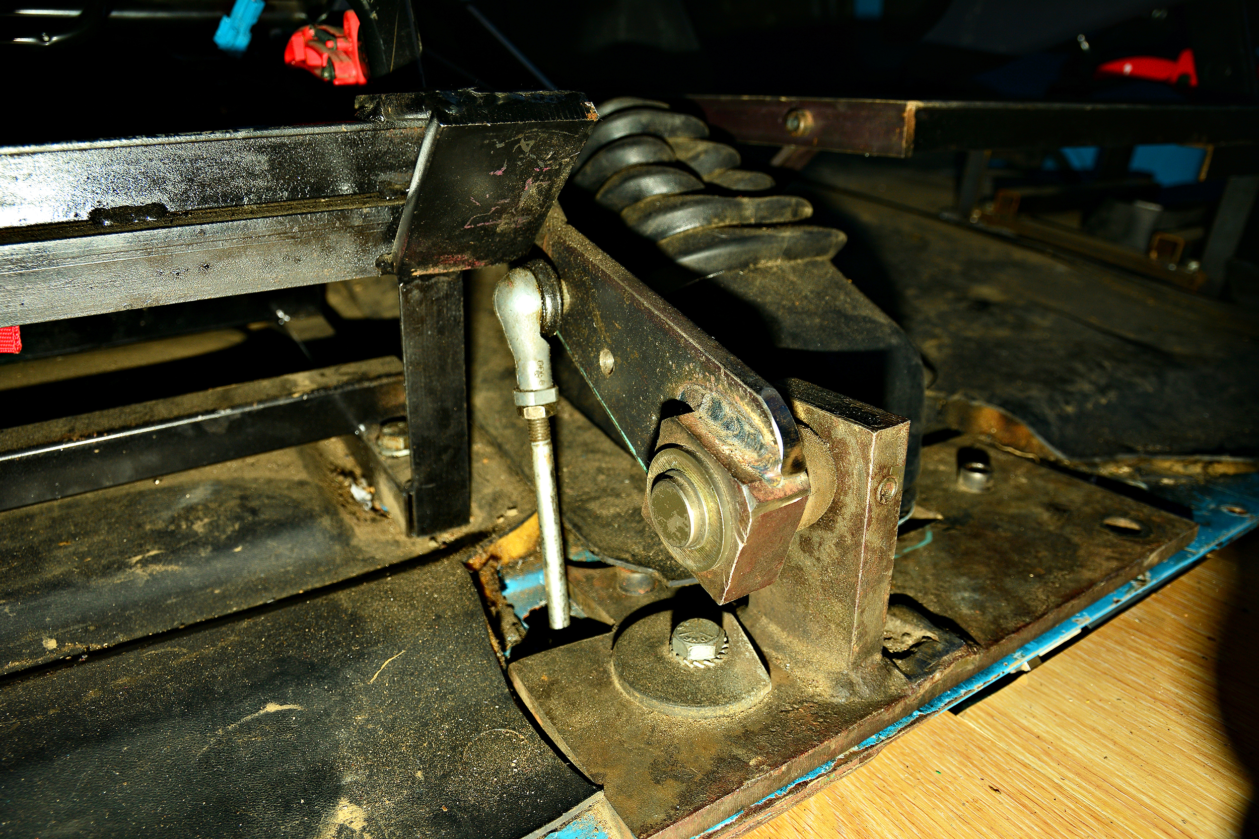

franchement sacha,des sièges pivotant d'espace ou de 806 s'est le top le confort est nickel, tu gagne en volume,on a 7.20m² dans un b...(un peut plus pour toi stephane :mrgreen: )....

come 09 a écrit :bin en fait les cannelures de la colonne de direction du b sont les même que toute les renault (de la 4l a l'espace III) du coup j'ai mi le volant de l'espace qui est bien mieux que celui du b d'origine que je trouve trop grand,le plastique pas agréable...
Merci Come pour l'info sur le volant, effectivement les volants d'origine ne sont pas top, par contre avec un plus petit diamètre l'effort au volant n'est pas devenu trop important ?

pour les siéges d'espace il faut des sièges d'espace 3 (de 99 a 2003) qui sont tous pivotant, s'est sur les phase 2 que certain sont fixe...l'ours: t'a pas du bien chercher,y a pléthore d'espace sur lbc ,ces siège ne tourne qu'a 180° coté porte, ça passe en frottant mais ça passe...
