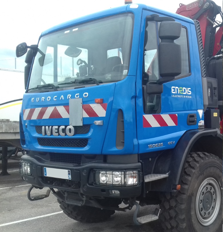

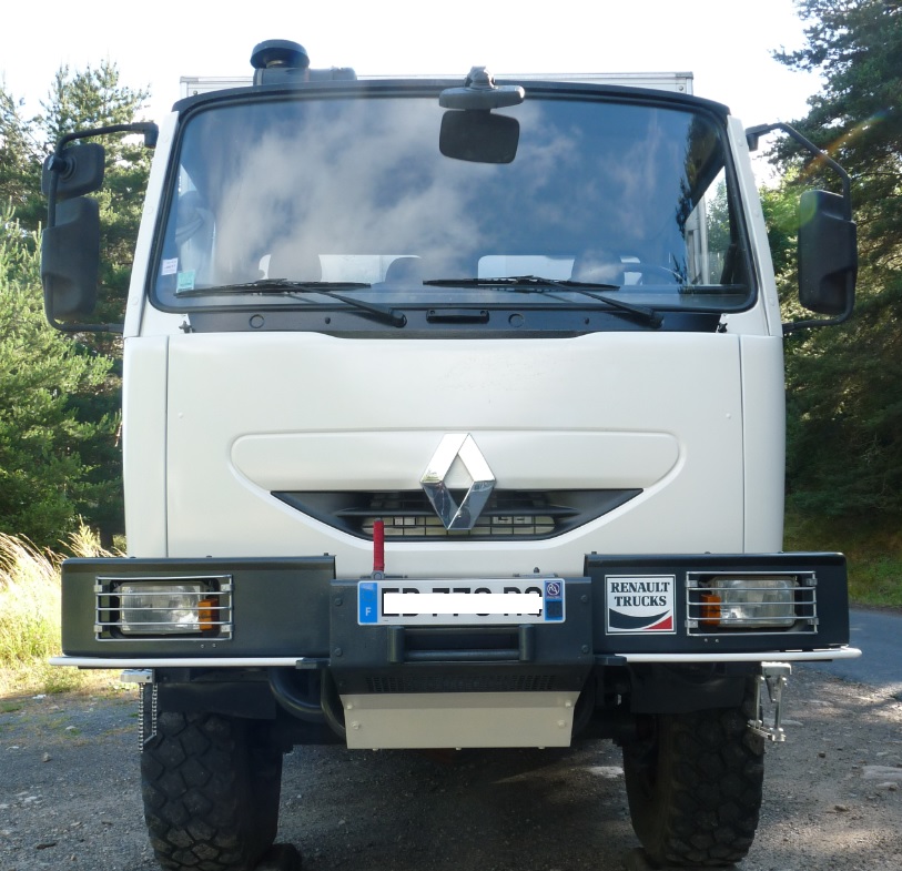

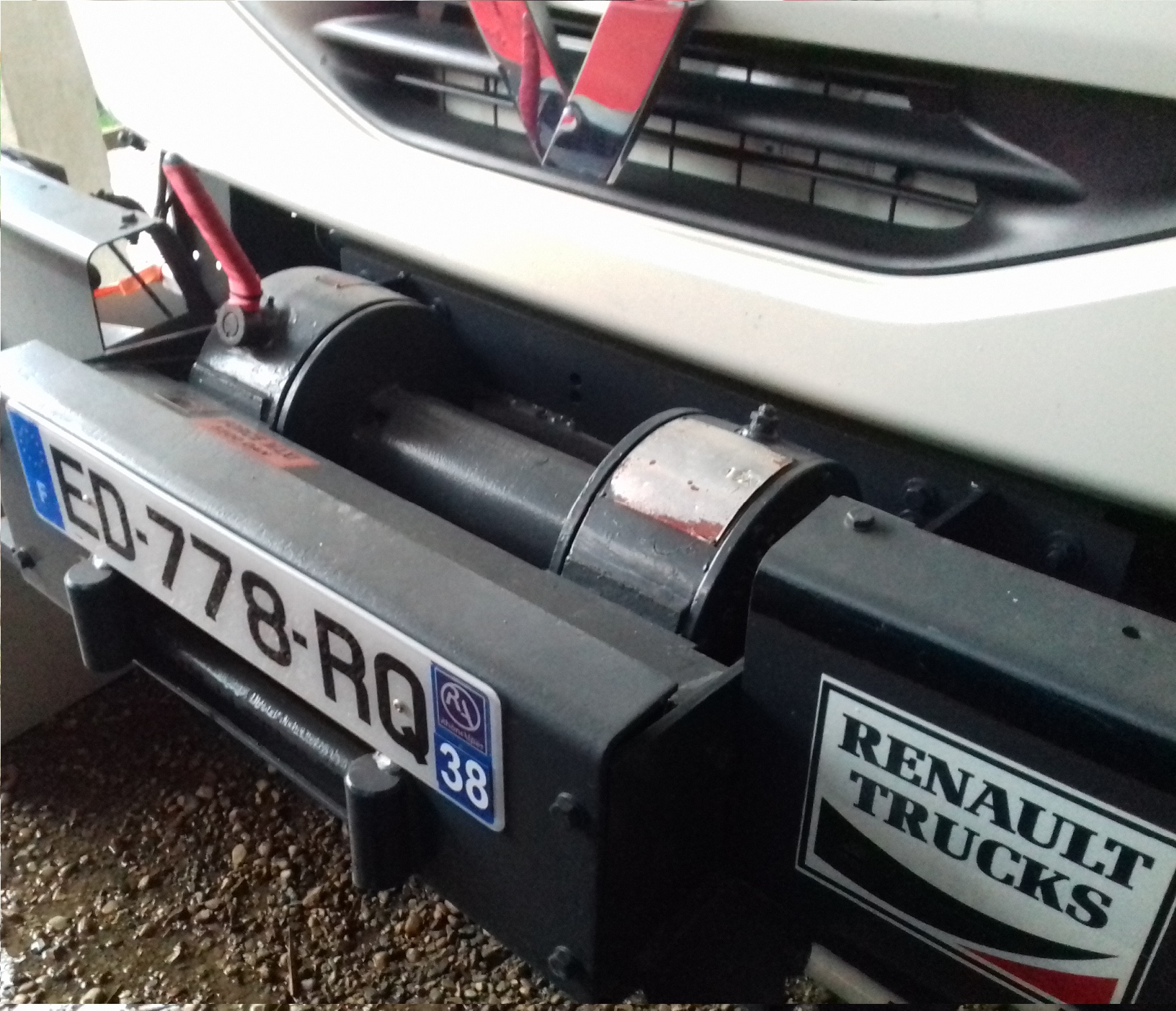

je voudrais enlever mon gros pare choc avec treuil intégré :
et adapter à la place un modèle plus récent et plus léger, de ce style :
est ce que ça passe au contrôle technique
? (avec bien sûr les phares bien réglés et que l'ensemble bien fixé)
idem pour les rétros, on peut mettre des récents comme sur cet Ivéco ?
Thks
Fabien

au ct ils ne verifient pas ce genre de choses... sauf gros gros coup de zele.
Il faut evidement que rien ne paraisse louche mais tu ne bosses pas franchement de maniere louche.
De tout facon ta cabine n'est pas d'origine.... ca fera même un ensemble plus en adequation avec ce qu'ils ont l'habitude de voir.
a plus
Tony

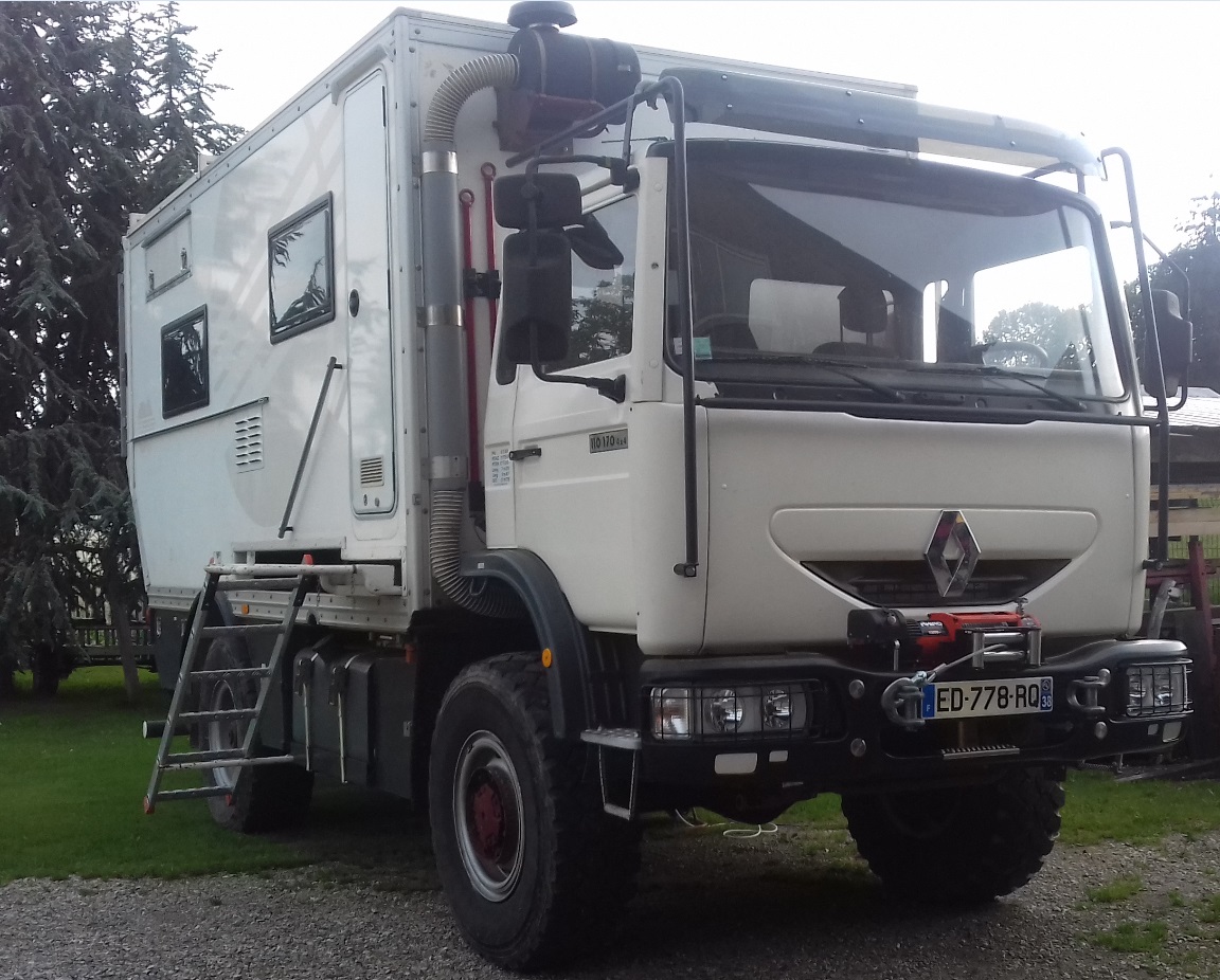

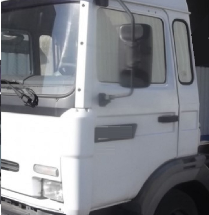

en fait j'ai modifié une cabine qui est prete à être installée
j'ai lissé les portes, bouché les vitres arrières ... et aussi découpé un nouveau jeu de portières pour donner un look plus moderne
avant :
après :
en fait je me demande ce que dit un contrôleur qui ne reconnait pas du tout le modèle du camion :roll:

Tu peux enlever le pare-choc.
Regarde juste sur le BR si ton porte à faux arrière ne change pas en fonction de l'option treuil ou pas, c'est le cas pour certains RVI 4x4
ensuite il est bien lourd car j'en ai un à la maison à monter sur le S, tu gagneras du poids mais alourdira l'arrière.
pour le reste tant que ce n'est pas du structurel et uniquement "cosmétique" ... je ne vois pas le problème... sauf à le faire tout chromé

je suis en train de regarder les prix des parechoc....
si je me lance alors ensuite je revendrai le pare choc + treuil pour rentrer un peu dans mes frais
quelle est la fourchette de prix, grosso modo :
- le pare choc est nickel avec les phares
- j'ai les interrupteurs de commande du treuil qui se mettent au tableau de bord
- le treuil n'a pas de câble et je ne l'ai jamais tester car je n'ai pas de pompe hydraulique sur le camion

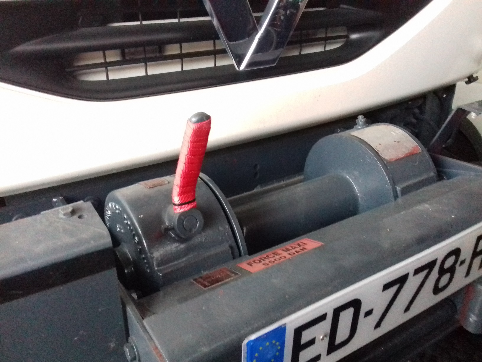

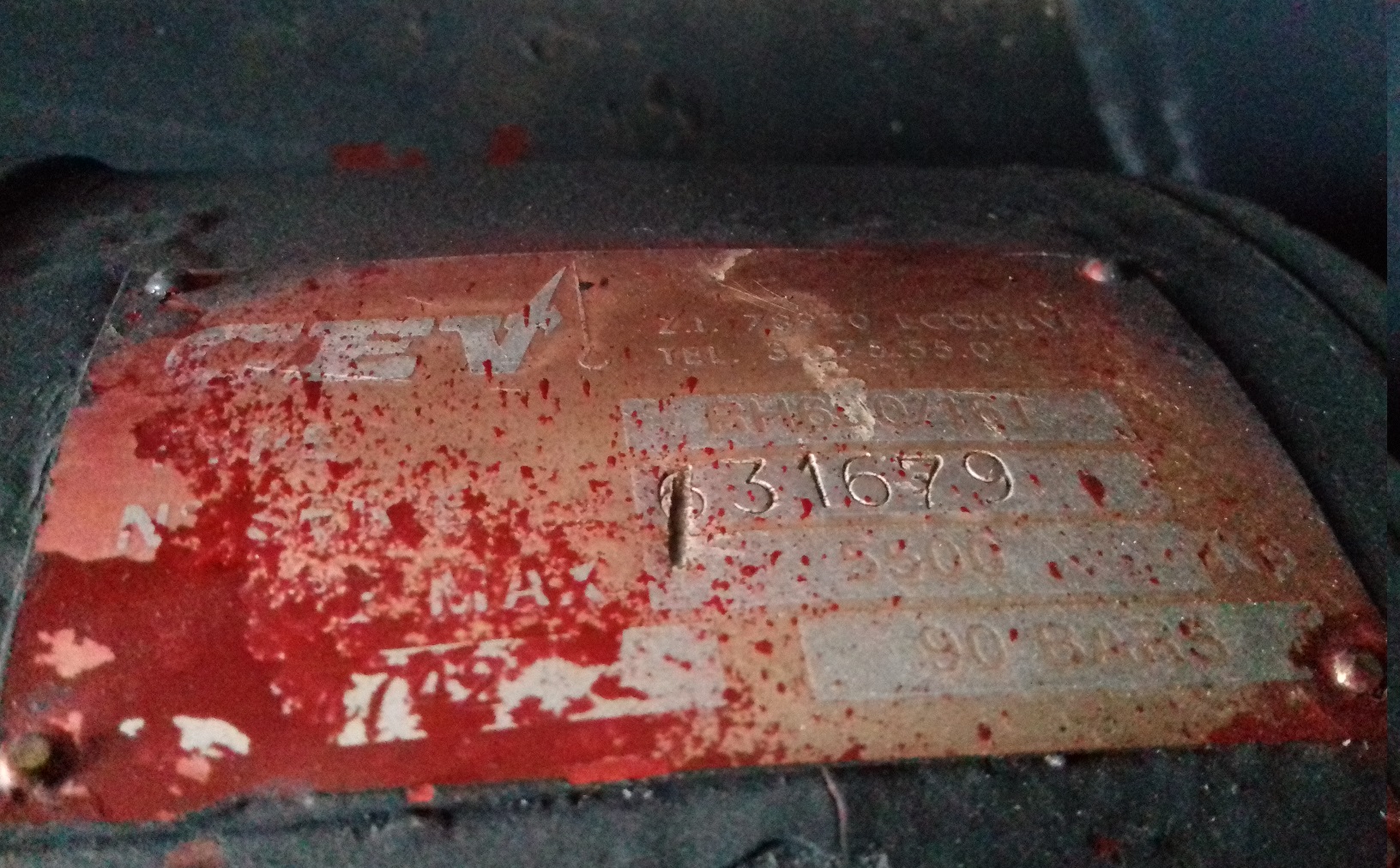

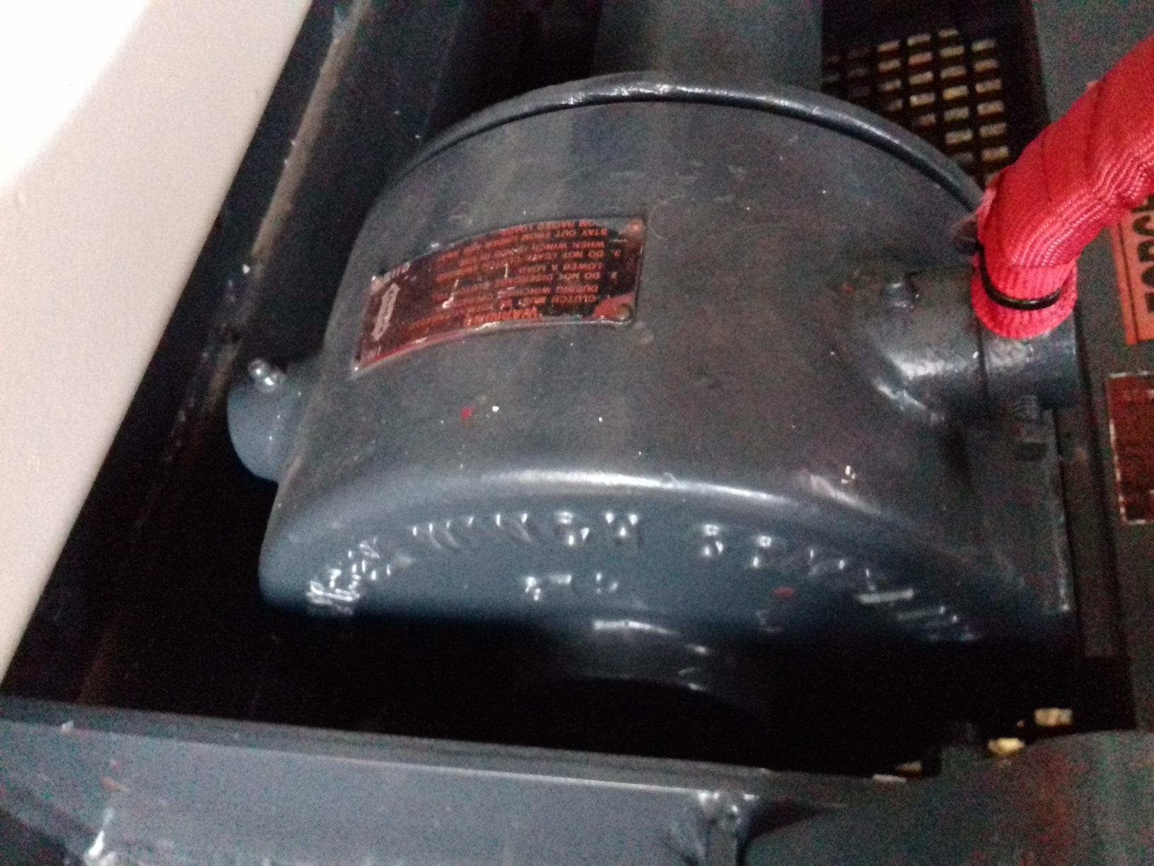

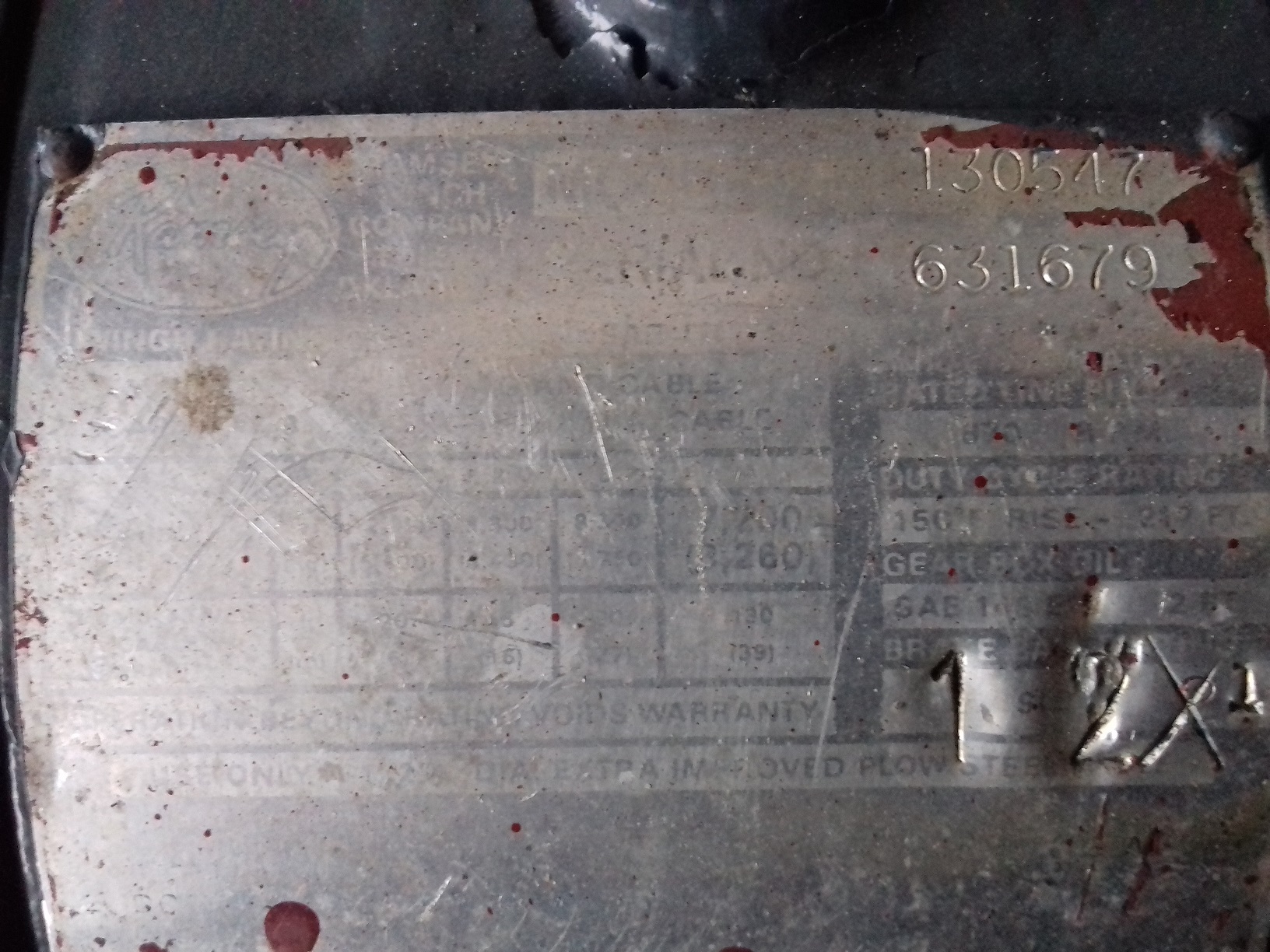

voici des photos de mon treuil Ramsey hydraulique 5500kg :

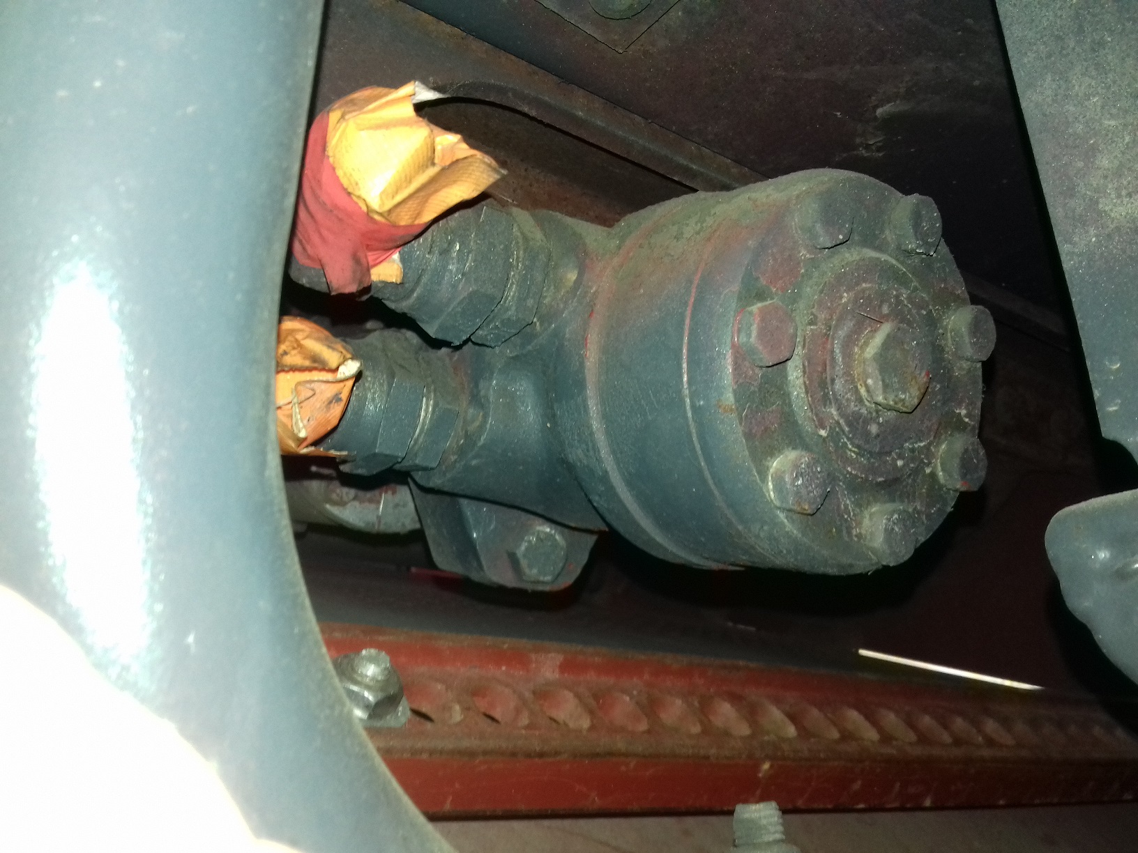

le moteur hydraulique :

Fab, je n'ai pas vraiment d'idée du prix de l'ensemble. Pour la partie treuil ; ça se limite à treuil + moteur hydraulique. ( sans câble, flexibles, distributeur, réservoir et pompe ) c'est bien ça?
le tout non testé mais visiblement très propre.
Je reste attentif à ta proposition en fonction du prix qu'il en ressortira.

le "restylage" est en cours :
mais c'est juste une présentation à blanc, ça va évoluer
