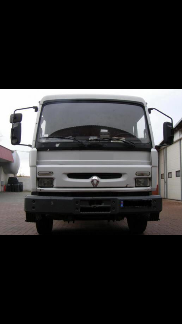

Je suis à la recherche d'une face avant entière de ce type pour rajeunir le petit M ...
Si quelqu'un à ça a bon prix je suis preneur...

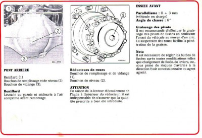

Savez vous comment on procède pour faire le niveau voir vidanger les réducteurs de roue sur mon M150?
Boite, pont j'ai déjà fait sur des 4x4 et mon 2000 a l'époque mais réducteur jamais et j'ai pas trouver de post sur le fofo ...
Merci :thanks:
Forummeur expert
Forummeur expert
Messages : 2709
Re: De retour en 110/150
Message par gradateur »
le bouchon 1 peut faire office de remplissage, de niveau et de vidange en fonction sa position:
remplissage en haut
vidange en bas
niveau au milieu
sur ton camion il peut être accessible sur la face de la roue donc sans démonter la roue... c'est mieux.
attention il faut toujours prendre le temps car l'huile met un certains temps a s’écouler la dedans. (autant pour le remplissage que pour la vidange)
opération un peu longue mais assez facile :wink:

Bonjour Phil666,
Pour le pont avant, il y a 2 versions... avant et après 92 de mémoire... en jantes 8 écrous de roue ==> PTAC =<11,5T
Et la version 10 écrous de roue PTAC >11,5T
La première :
Page 7 ==> https://drive.google.com/file/d/0B71wzP ... RPQW8/edit
ou
==> http://doc.pdf.trucks.free.fr/viewtopic.php?f=12&t=28
La seconde est quasi identique sauf que le bouchon de remplissage est au centre
et qu'il faut déviser une des vis de la main meneuse pour vidanger l'huile
Page F31 ==> https://drive.google.com/file/d/0B71wzP ... view?pli=1
ou
==> http://doc.pdf.trucks.free.fr/viewtopic.php?f=26&t=68
Xavier

Merci les mecs c'est cool!!
D'un coup ça devient vachement plus simple :D avec toute la doc qui va bien....
Xavier tu es une véritable encyclopédie R.V.I tu es incroyable!!
Tes post sont chaque fois d'une précision extrême ;)
:thanks:

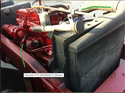

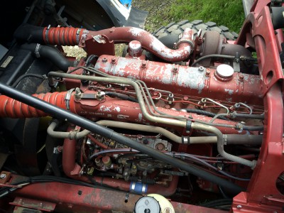

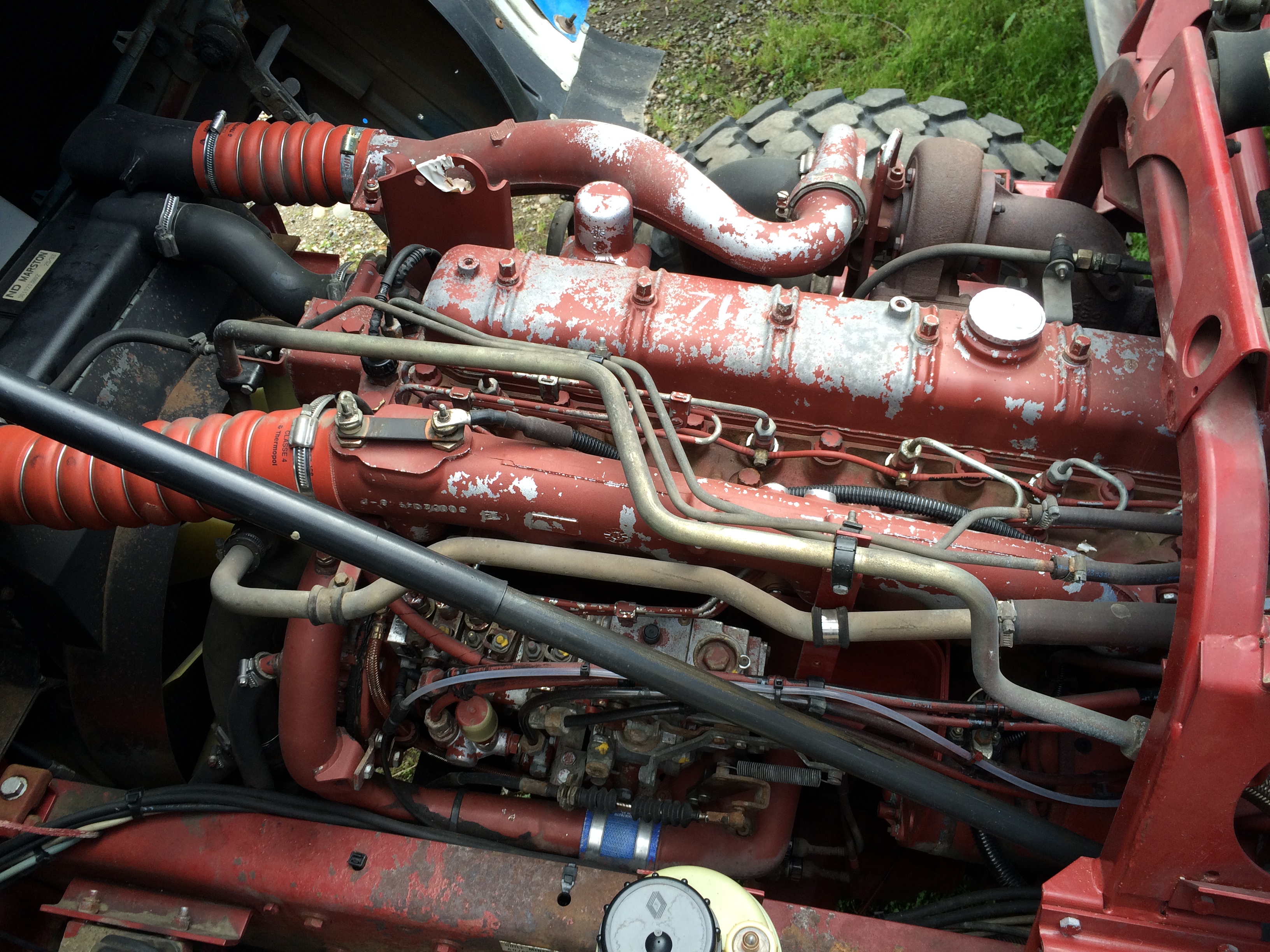

kidavi a écrit :
phil666 a écrit :Sur le barré rouge il y a inscrit VF64x4jp5
VF64X4 JP5 = Midliner M150.11, moteur MIDR 06.02.26 U
Bonjour a tous,
Est-ce-que ce moteur est bien un MIDR 06.02.26???(plaque de type moteur manquante)
Véhicule type VF64X4JP5
merci d'avance...
G170 de 1984 4x2
M180 de 1996 4x4
Nissan Terrano 2 phase 1
Honda Hornet 600
Boяи to Яide :drinkingcheers:
cosi
Pompier de niveau 1
Pompier de niveau 1
Messages : 65
Enregistré le : 26 août 2015 18:40
Message par cosi »
oui c'est bien un 170 ch avec intercooler fouet

cosi a écrit :oui c'est bien un 170 ch avec intercooler fouet
C'est un M150 (VF64x4JP5)
Merci....

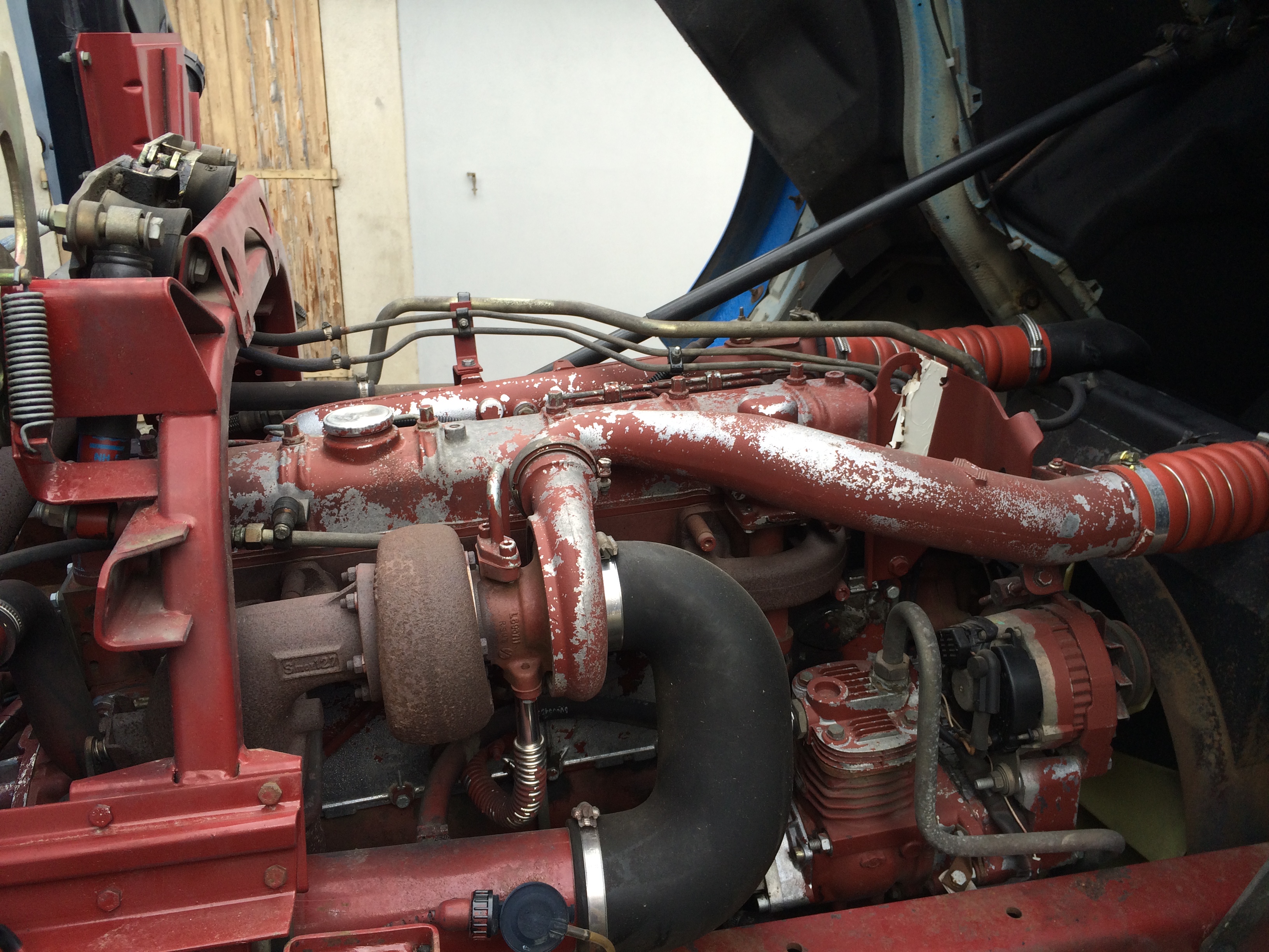

D'après les photo, cela resemble trait pour trait à un 060226 !
la difference entre in 060226 et 060212, c'est l'intercooler.
les S ou M 150-180-210 ont l'intercooler avec l'entrée sortie au dessus tout comme les tubes d'admission de la photo de ton post Harpon.
les S 170 qui ont l'intercooler ont l'entée intercooler en bas et le sorite en haut.
Xavier

Merci Xav,
Je vais créer un sujet sur la vente du M150 sur Lbc par Marocco....
Je suis encore hésitant......
(Il y a aussi la course qui diffère et donc la cylindrée,non??? Le 060212 course plus petite que le 060226 donc cylindrée inférieure,qu'en pensez-vous?)

le 060212 fait 5.4l
le 060226 fait 6.3l de mémoire.
le 060212 est un peu plus "nerveux" et peut être moins souple, c'est ce que je ressens.
le 060226 est tout en couple et souple, c'est le cas pour le mien en 172 ch, est le fait aussi qu'ils soient réglés en EURO 2 il a perdu 8-10ch.

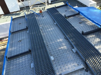

ce modèle de caisse est identique à la mienne main avec un système de fixation qui semble différent, ou je n'arrive pas a bien voir, si tu as des photos :wink:
les (-) :
Le faux chaissis est fixé en rigide en effet, et de plus la caisse elle aussi à un faux châssis :shock: :shock:
Le faux châssis fait 15cm de hauteur et celui de la caisse environ 7 de longerons + 7 encore de traverses. On perd 15cm en hauteur intérieure de cellule
mais on a plus d'espace pour des rengement et accessoires au niveau du châssis.
- La hauteur totale du camion en 3.80 en hors tout (accessoires EDF compris) ou 3.60 une fois avoir nettoyé le haut de la caisse. :mrgreen:
- Il y a un espace de 40cm de vide entre la caisse et la cabine
- La hauteur interieure HT est de 1.97 Metres, qui qvec une isolation fait arriver à 1.89-.1.87 suivant les matériaux.
- Lors du rasso comme en privé, lors des essais, le véhicule est très rigide. comme un MAN-KAT pourrons nous dire. Les suspensions en croissement de ponts travaillent plus.
les (+)
- La caisse peut être enlevé facilement si besoin de travailler sur le porteur. Ou placée sur une petite remorque avec twistlock comme atelier. J'en avais trouvé une l'année dernière mais je n'ai pas fait le pas de l'acheter.
- En alu de trés bonne facture avec base en acier qui peut servir de base pour une refonte de la caisse.
- Son isolation peut être faite au plafond et par dessous (7 cm de la structure de la caisse, entre les traverses)
- les cotés peuvent être démontés pour les remplacés par du polyfont et ainsi potentiellement récupèrer les 40cm perdus vers l'avant. Mais qui fait faire un travail important. (-)
En fait ce type de caisse est très bien pour un CAM atelier ou assistance Raid. Fonction initiale.
La convertir pour un CC PL est à mon point de vu un travail lourd.
Je l'ai utilisé en primier lieu comme porteur atelier pour réaliser des travaux de réno d'une ferme sans accés réellement carrossable au début :mrgreen:
Sur mon projet de CCPL je ne garde pas cette caisse mais me base sur une caisse polyfont ou frigo standard.
Ce qui me permet d'appuyer mes observations.
Si celà permet d'aider.
Xavier

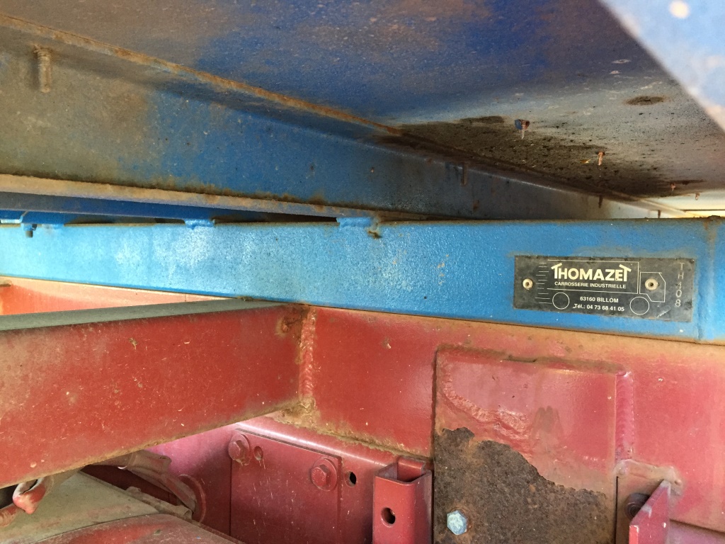

P.jack
Dur d'arriver là.
Dur d'arriver là.
Messages : 660
Message par P.jack »
Tu as vu le Berliet 4x4 EDF?! Bah c'est le même carrossier! Thomazet.......
Sur la carte grise j'suis a 4t5 de poids a vide. Je l'ai pesé au CT, 5t5 a vide....
Des barjos! Ils devaient descendre de Todt a faire des bunkers..... :oops:
