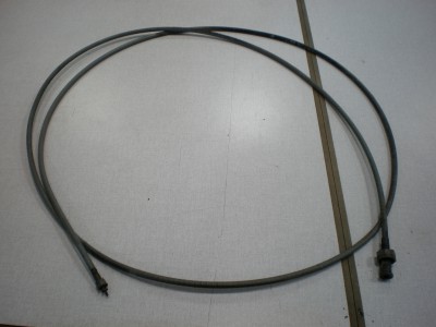

En ce qui concerne le avec câble compteur de bague TP3 pouvez-vous me dire la longueur et la part number ? L'un sur mon TP3 est d'environ 4 mètres de long ..

Sur les TP3 Châssis-cabine ( sur les fourgons, ça doit être pareil ), le câble fait 3,73m de long.
Il n'y a pas de référence inscrite dessus :|

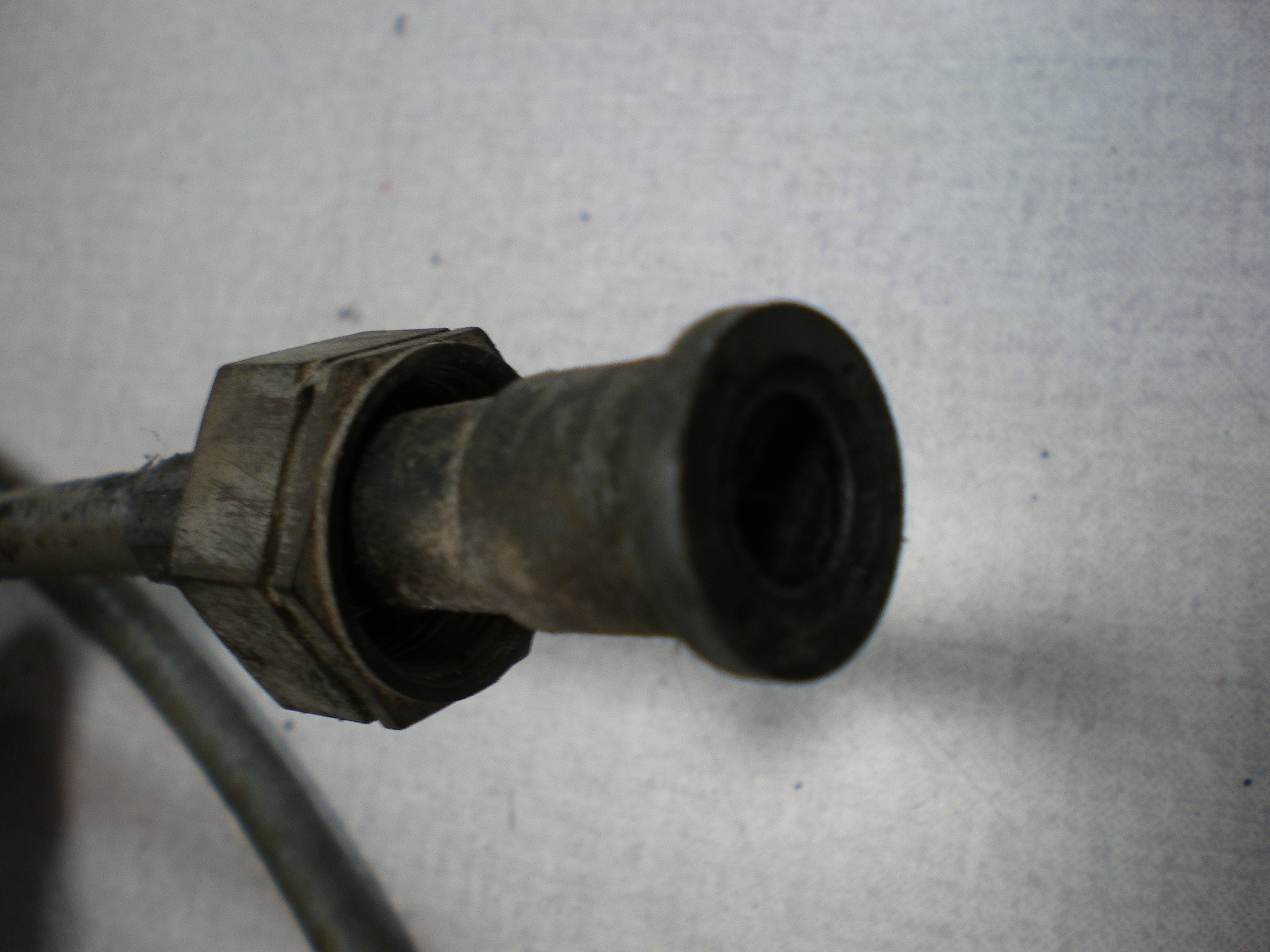

Ah oui, j'ai oublié de préciser que le câble en photo est pour les TP3 en 10.5x20 d'origine.
Lorsqu'il s'agit d'un tp3 en 9.00x16, l'embout de câble est différent côtés boite de transfert.

Merci Woolf,
Même M. P4 m'a confirmé que le câble de compteur de vitesse est de 3,80 mètres de long, ceux que j'ai trouvé sont peut-être de «SG2.
