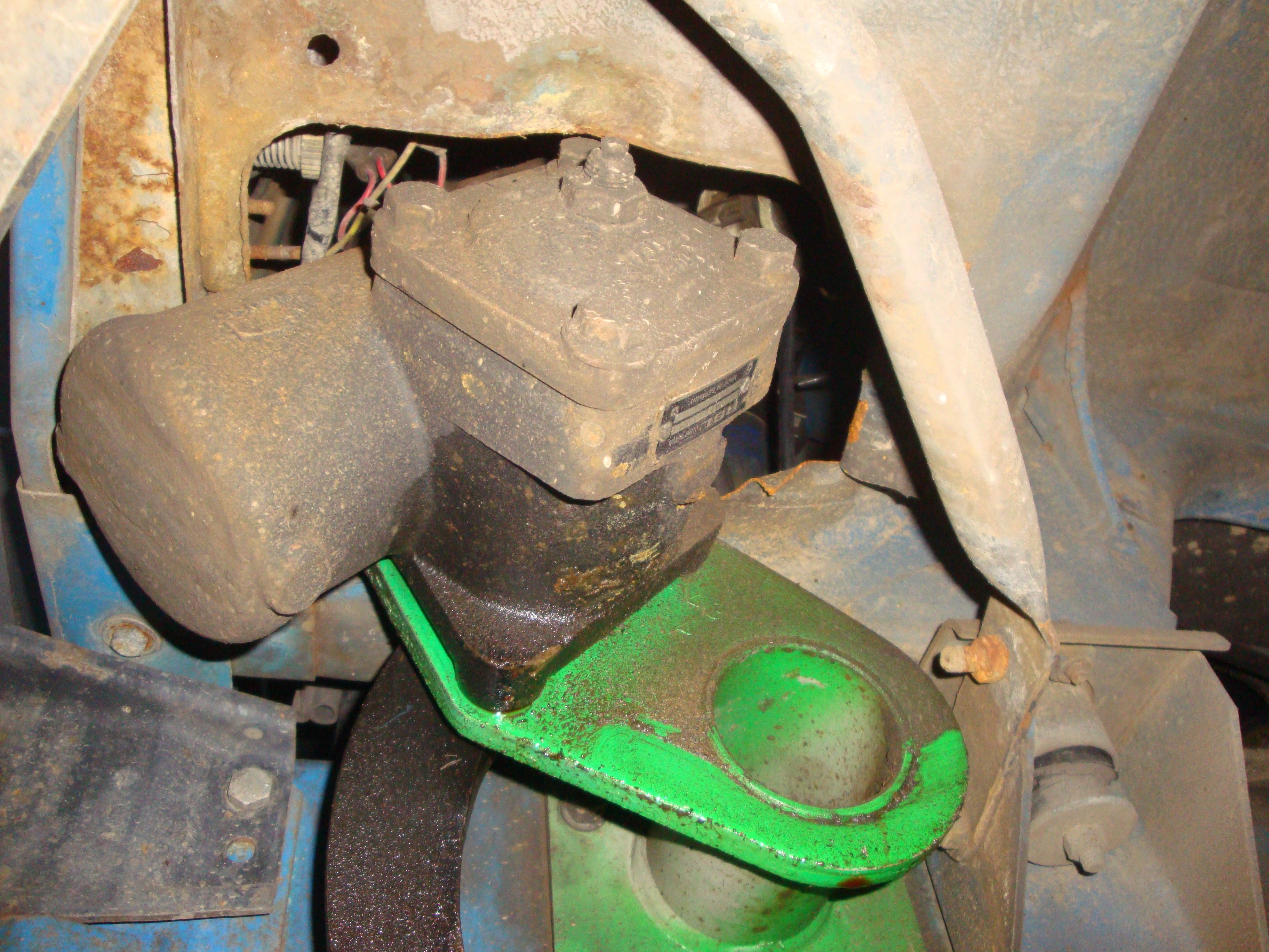

Salut, j'ai eu l'occasion de voir un mascott et il semble que le boitier soit le même...Je suis sur que les mascott ont une majorité de pièces mécaniques avec le B...

OB1KnoB a écrit :J'ai complètement zappé de prendre les photos du mien désolé, à première vue il me semble qu'on a pas le même boitier déjà :|
Par contre l'agrandissement du trou pour passer le boitier semble bien similaire.
Voilà les photos au fait :
la découpe pour agrandir le trou
vue d'ensemble du boitier de DA
et la ref du boitier, mais ce n'est pas le boitier d'origine de mon camion...
Donc visiblement on a pas le même support de boitier et le boitier lui-même semble différent...
