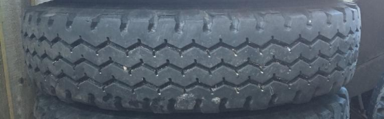

Je roule avec un 35.10 CTTE de 1988 monté avec des 7.50R16 profil XZY.
XZY 7.50R16

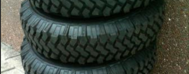

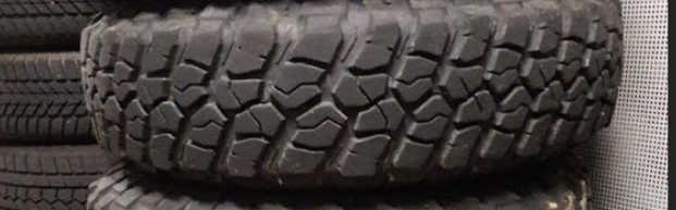

Je souhaite monter un deuxième jeu de jantes cerclées avec des pneus pneus TT, mais lesquels choisir entre les XZL 7.50R16 et les BF MUD ou ALL TERRAIN 235/85R16?
XZL 7.50R16
BF MUD 235/85R16

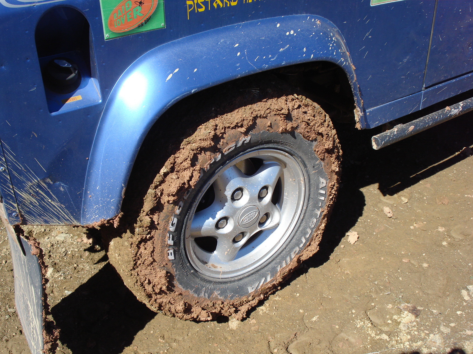

Nous n'aimons pas la boue et une des rare fois ou nous n'avons pas pu faire autrement, nous avons constaté qu'ils se remplissaient facilement pour finir en savonnette...La terre ici est souvent de la latérite comparable à la glaise, donc peut être que les effets sont identiques...?
pour illustrer...
