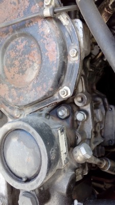

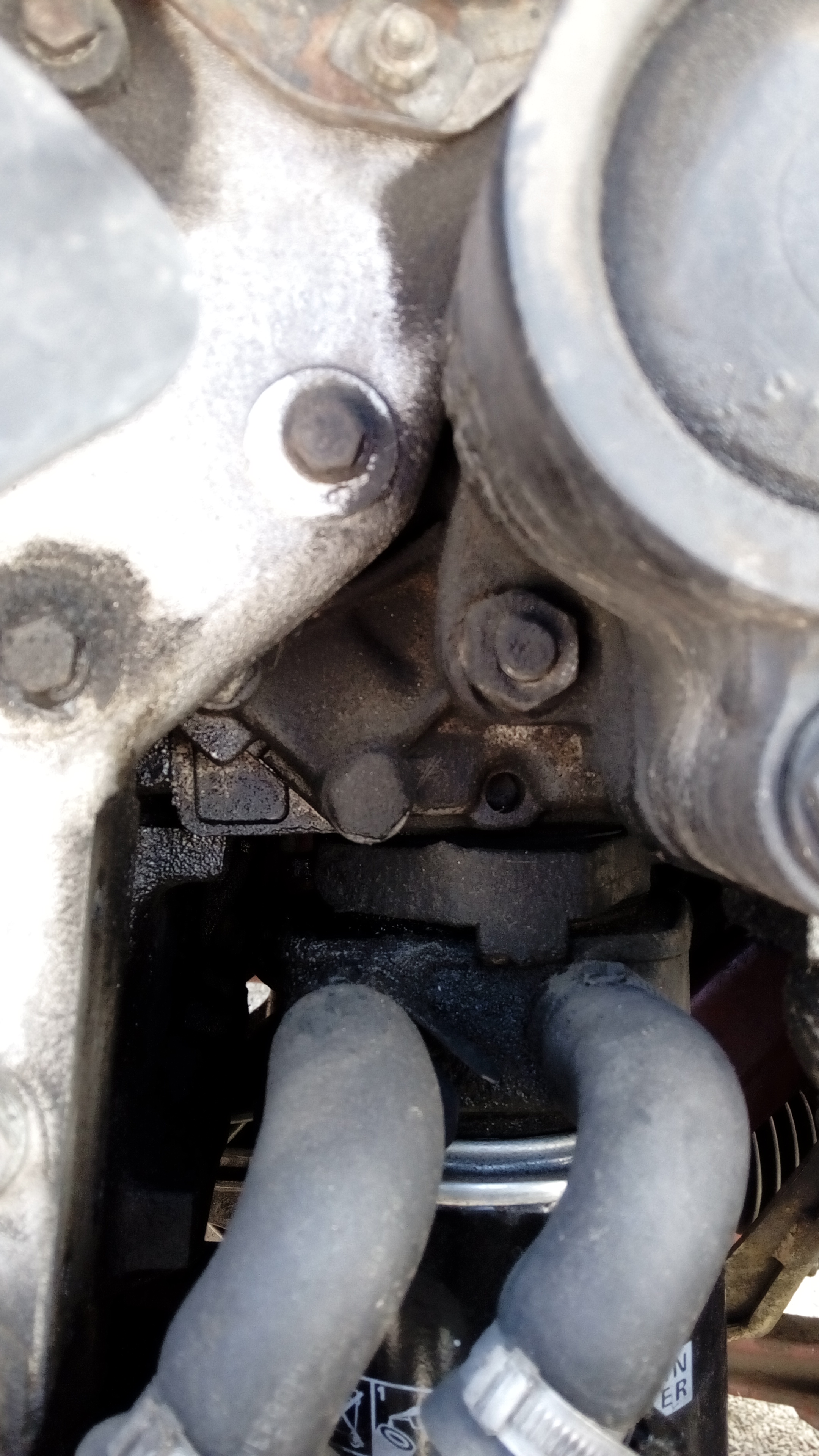

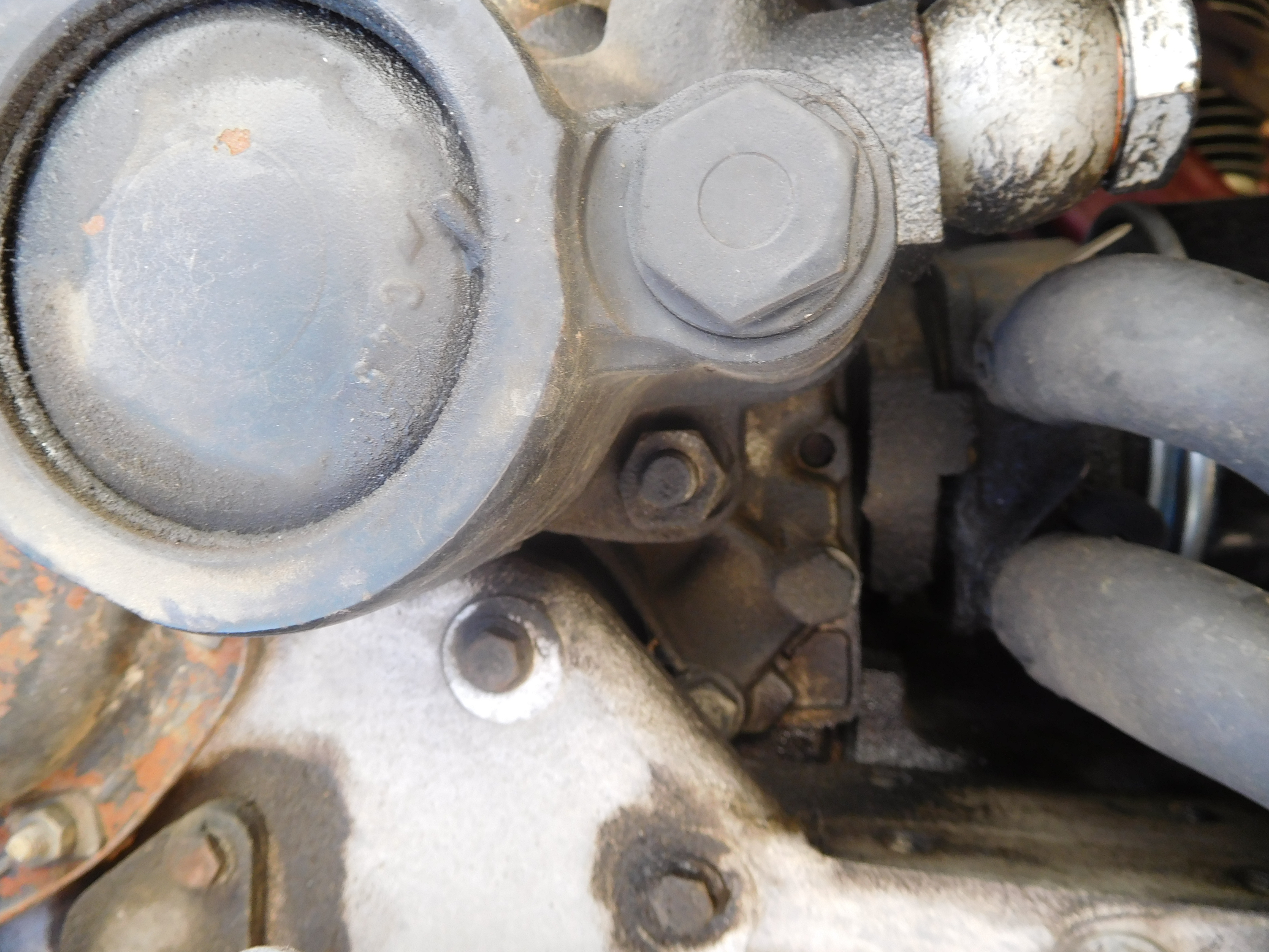

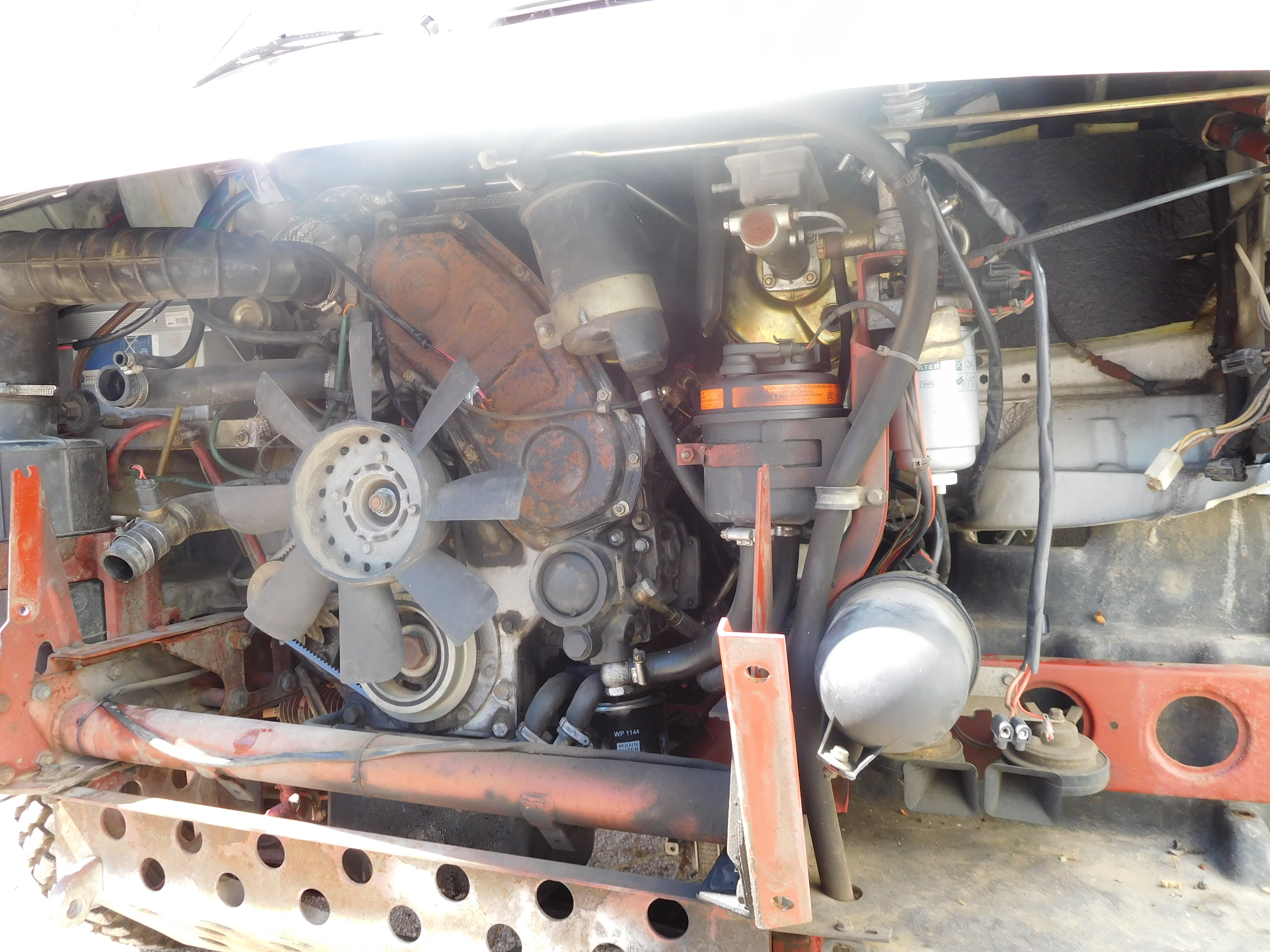

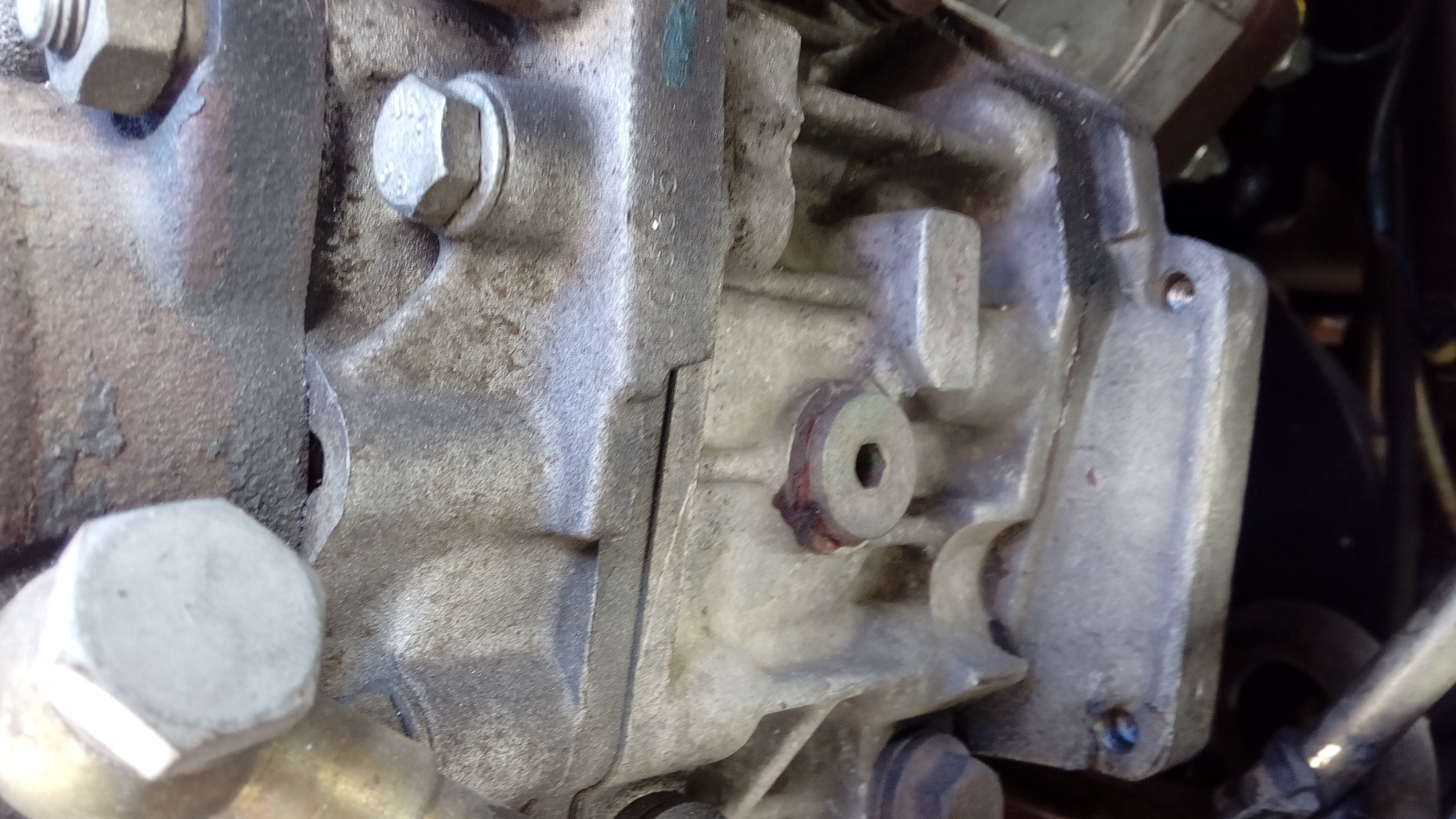

Voici des photos du groupe auxiliaire qui supporte les pompes à vide,à injection et à huile, et que je recherche.
Quelqu’un sait-il si il est nécessaire de sortir le moteur pour le démonter ( comme le pense mon garagiste), ou bien peut-il sortir moteur en place ?
Merci à tous!!!

pour tomber le groupe auxiliaire il faut pas mal de place car il y a 4 longs gougons à sotir et il faut le décaller de 2-3 cm vers la droite (face au moteur)
pour sortir le groupe. De plus il y a la pompe injection aussi.
Pour le remonter il y a aussi les longue vis à monter avec de l'autojoint...
Je ne sais pas quell est la différence entre tomber le moteur et tout faire sur place, en terme de confort de travail, le faire tomber est le mieux.
Je n'ai pas pu encore faire les tofs. Je le fait au plus vite.
