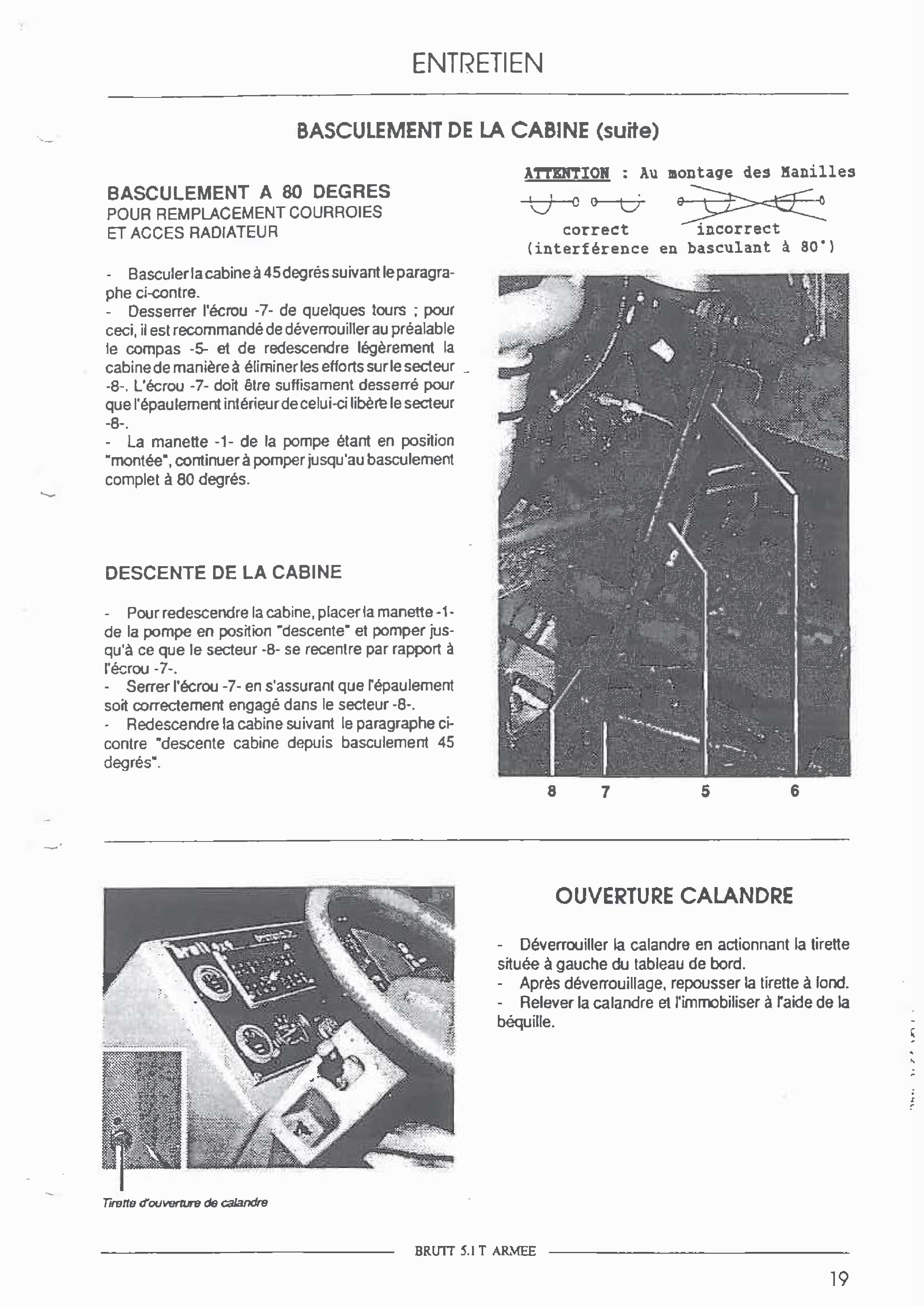

Je ne sais pas non plus comment basculer la cabine a 80 degrés, même avec la béquille de cabine démontée elle ne dépasse pas 45 degrés ce qui me parait pas possible de dépasser vu la longueur du vérin. merci a tous pour vos reponses

Pour relever la cabine à fond, je n'ai jamais essayé... je ne peux pas de dire...
Je sais qu'il faut défaire le gros écrou de verrouillage, mais je ne sais pas si le vérin est assez long...
Avec un peu de chance un autre forumiste te renseignera.

débloquer le gros écrou et continuer a pomper le vérin fait le reste ;-)

pour la cabine oui il faut desserrer le gros écrous pour dégager et oui le vérin est assez long :mrgreen: attention à bien tout enlever dans la cabine car c'est un coup à casser le pare brise si tu as oublier une clef à molette sur le siège fouet :lol: ... et vérifie que le bol de liquide de frein soient bien fermé avant.
pour ce dernier point lit les docs que l'on as mis en ligne tu as tout d'expliquer orcH

Pour ce qui est de la cabine, il faut penser a descendre le pare-choc avant ?

boumbo a écrit :Pour la cabine il me semble impossible de la lever a 80 degrés sur les doubles cab , je vais essayer de regarder la longueur de vérin sur un simple ou son lieu de fixation, sinon je compte réaliser une pièce de liaisons pour rallonger le vérin ou modifier son emplacement afin de plus la basculer. C est dommage d avoir une cabine basculante et de ne pas avoir de place pour bosser!
si mais il faut libérer la patte côté passager un écrous de 32 je croie
