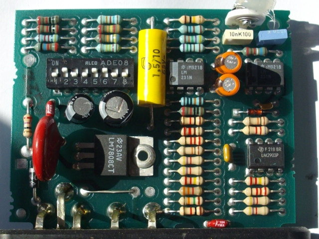

En allant me promener cet après-midi pour essayer mes jolis pneus tous neufs (en 9.00X16), j'ai pensé à prendre un gps pour voir un peu de combien me ment mon compteur...
Donc pour 100 km/h affiché au compteur, le gps me donne 95 km/h, ce qui me parait déjà plus acceptable que les 20% annoncés par Capsus...
Après être arrivé j'ai fait un peu de contorsions pour voir si malgré le grand âge du bestiau, il se trouve le boitier incriminé. Oh joie! Il en est bien un!
Donc la suite au prochain épisode, c'es à dire quand il fera jour et sec, je penserais alors à le démonter et relever la combinaison (presque) gagnante.
Une chose tout de même me chiffonne, pourquoi suis-je équipé du fameux boitier alors que mon véhicule est sorti en 1993?

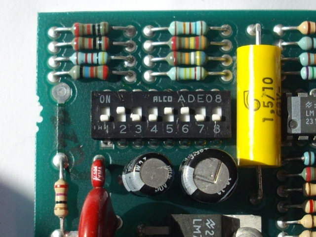

Et la combinaison gagnante est:
2 5 6 ON
1 3 4 7 8 OFF
Heuuuuu, qu'est-ce qu'on est censé gagner au fait???
Pour essayer de faire précis:
à 50km/h, GPS et compteur sont d'accord sur la valeur à afficher, à 60 et 70 idem,
à 100km/h pour le compteur, le GPS indique 95km/h une fois la vitesse stabilisée,
au delà, difficile à dire car il faut tenir une vitesse constante, ce qui est fort malaisé avec l'engin en question... Mais pour 106 au GPS, le compteur oscille entre 110 et 120km/h...
Donc, amis Bremacheux, à vos curseurs... Faites nous part de vos résultats...
2 5 6 ON
1 3 4 7 8 OFF

charlie oleg a écrit : Donc, amis Bremacheux, à vos curseurs... Faites nous part de vos résultats...
En 900x16 XZL état neuf,
<30 km/h rien de probant
30 Km/h sur GPS pour 42 compteur
50 Km/ GPS pour 58 compteur
80 Km/GPS pour 86 compteur
Pas essayé au dessus
Bilan : très acceptable!
