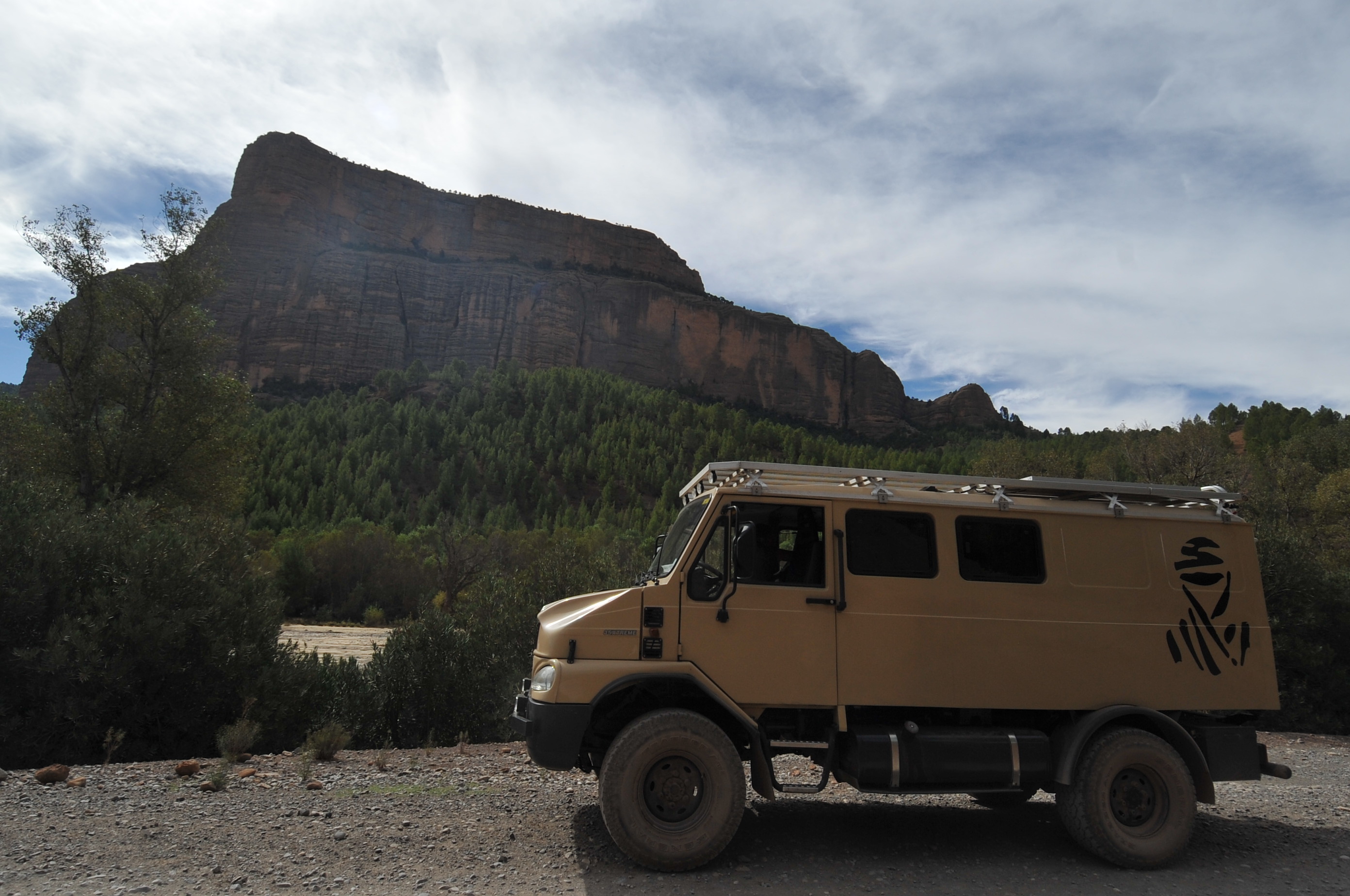

Message par le rustique » 10 nov. 2015 07:12
Bonjour à tous
Mon camion est rentré en France après 8000 KMS de pistes et de routes.
Rien de spécial ,mais quelques transformations et améliorations prévues cet hiver.
Beaucoup de questions à poser à tous prochainement........
En attendant,une petite photo et aucun problème pour rencontrer ceux qui me l ont proposés
A très bientôt
YVES

Message par lapetite » 17 nov. 2015 01:17
Merci pour ce retour d'expérience. Un bien jolie cacahuète dans un décor de rêve.
Délaisse les grandes routes, prends les sentiers. Pythagore

Re: BREMACH job 35
Message par gradateur » 17 nov. 2015 08:37
il est magnifique ton brem...
sans rire moi qui n'aime plus trop les truc de 3,80m de haut je suis sous le charme.
tu as des photos de ton aménagement (faut me dire si tu en a déjà posté et que j'ai loupe un truc...)
