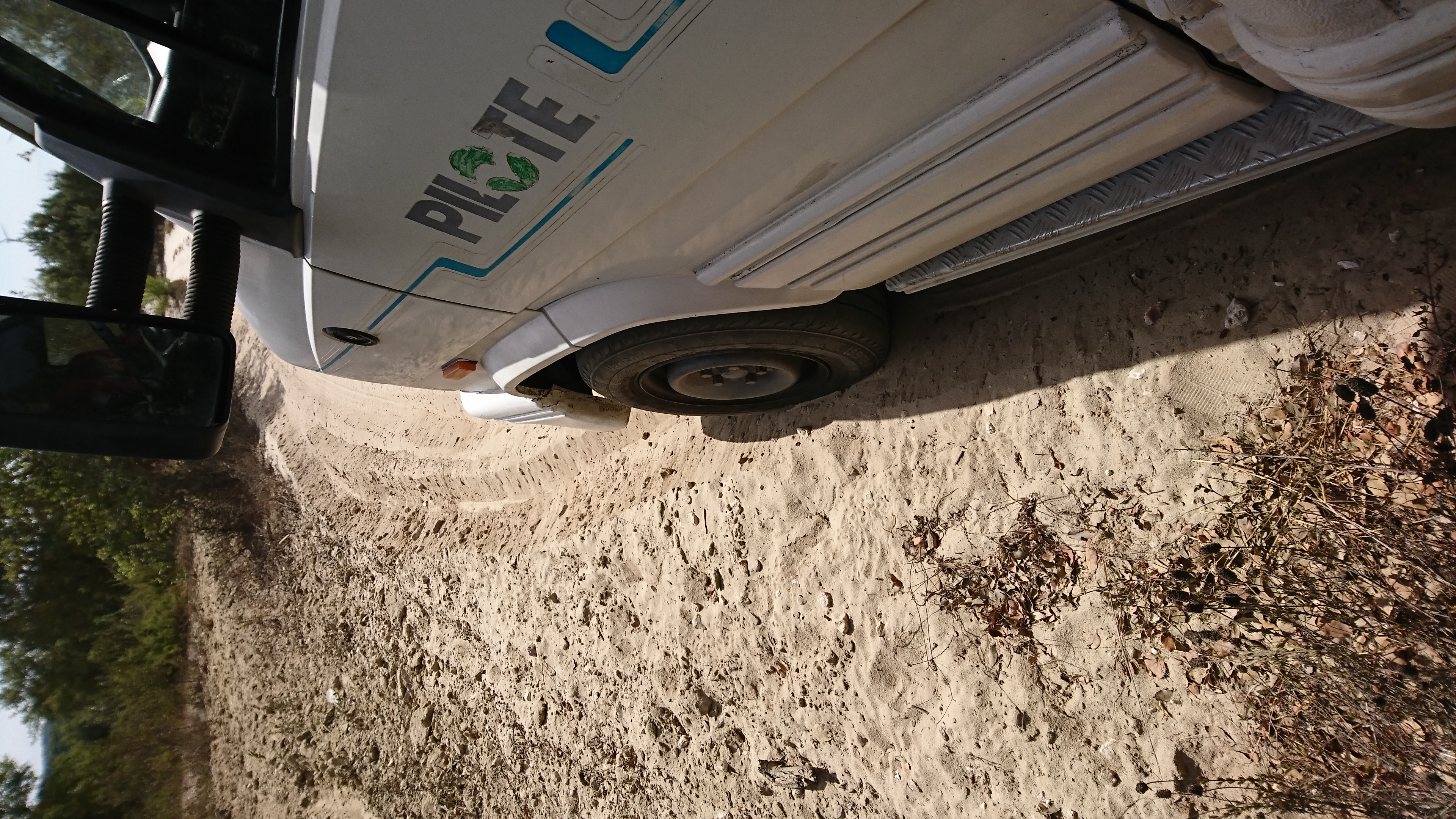

Complétement d'accord avec toi sur le 4x2 , j'étais partie sur 4x4 et quand je vois où on est passer l'an dernier avec un 4x2 et un tire fort dans une caisse au cas où .
Et Bein on c'est fait plaisir.
Après ont n'a pas fait de d'une ou trop compliqué, mais bon

Jerem09 a écrit :Complétement d'accord avec toi sur le 4x2 , j'étais partie sur 4x4 et quand je vois où on est passer l'an dernier avec un 4x2 et un tire fort dans une caisse au cas où .
Quand tu vois en Afrique, en Inde ou au Pérou dans quoi ils passent avec des 4x2 avec blocage de différentiel, ça donne une certaine idée de ce qui est faisable...
Suffit jusque de ne pas faire des coffre trop bas et de respecter les angles de fuites et il y a vraiment le choix dans les 19t.
