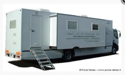

J'ai eu l'occasion de monter dans un PL caisse frigo ou tout le linaire cuisine coulissait vers l’extérieur de la profondeur des meubles. L'impression d'espace était fantastique dans ce camion.
Je me souvent avoir vu sous le faux-châssis des IPN servant de coulisses, des rouleaux, une vis sans fin, des cornières et des joints à compression à l’extérieur. Mais mon souvenir se limite à ça :/
Mécaniquement ça me semble un peut obscur ces coulisses et la gestion de l’étanchéité.
J'aimerais bien trouvé un schéma explicatif pour mieux comprendre...

J'ai bien ce post mais sur le B ils ont plus partit pour une extension fixe...
Cependant il y a quelques photos d'une extension latérale sur glissières.
De ce que je vois, les glissières sont parallèles aux traverses du faux-chassis.
Si ça fonctionne comme une boite d'allumette, alors on devrait avoir le sol qui sort également, ce qui permet de contreventer le panneau.
Mais si le sol sort, il laisse un trou dans le plancher de la cellule... Peut-être qu'on y pose un contreplaqué servant de sol recouvert du tapis?
Mais si les meubles sont fixés sur la façade du tiroir, sans pied pour glisser au dessus du sol, comment la façade est relier aux glissières qui se situent au niveau du faux châssis? Et donc comment est équerré la façade par rapport aux glissières? C'est là que je bug :102:

Salut à tous
@ Niconahla
Oui c'est un beau concept, mais il faut vraiment en prendre soin, d'ailleurs les coulisses de bonnes qualités et les petits moteur qui vont bien avec l'installation électrique, ça doit déjà chiffrer un peu.... :roll:
Il faut certainement des coulisses de très haut de gamme, genre étanches, pour qu'aucune poussière ne les empêche de coulisser correctement....
Mais on ne sait pas si cela existe... :roll:
