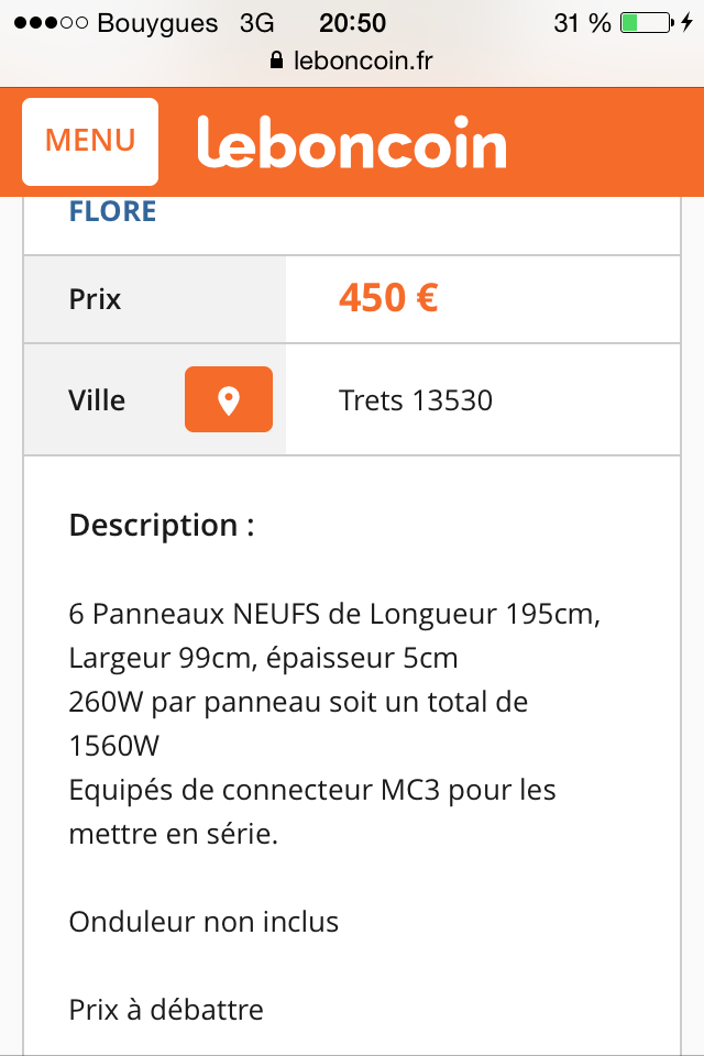

Les PV sur le bon coin tu peux en trouver y a des bons coups " j'ai trouvé 6 pv neuf de 260w en 76 cellules pour 400 euros, 450 euros
à la base mais le gars m'a offert 50 euros" cadeau du papa Noël :lol: 66 euros le PV hihi

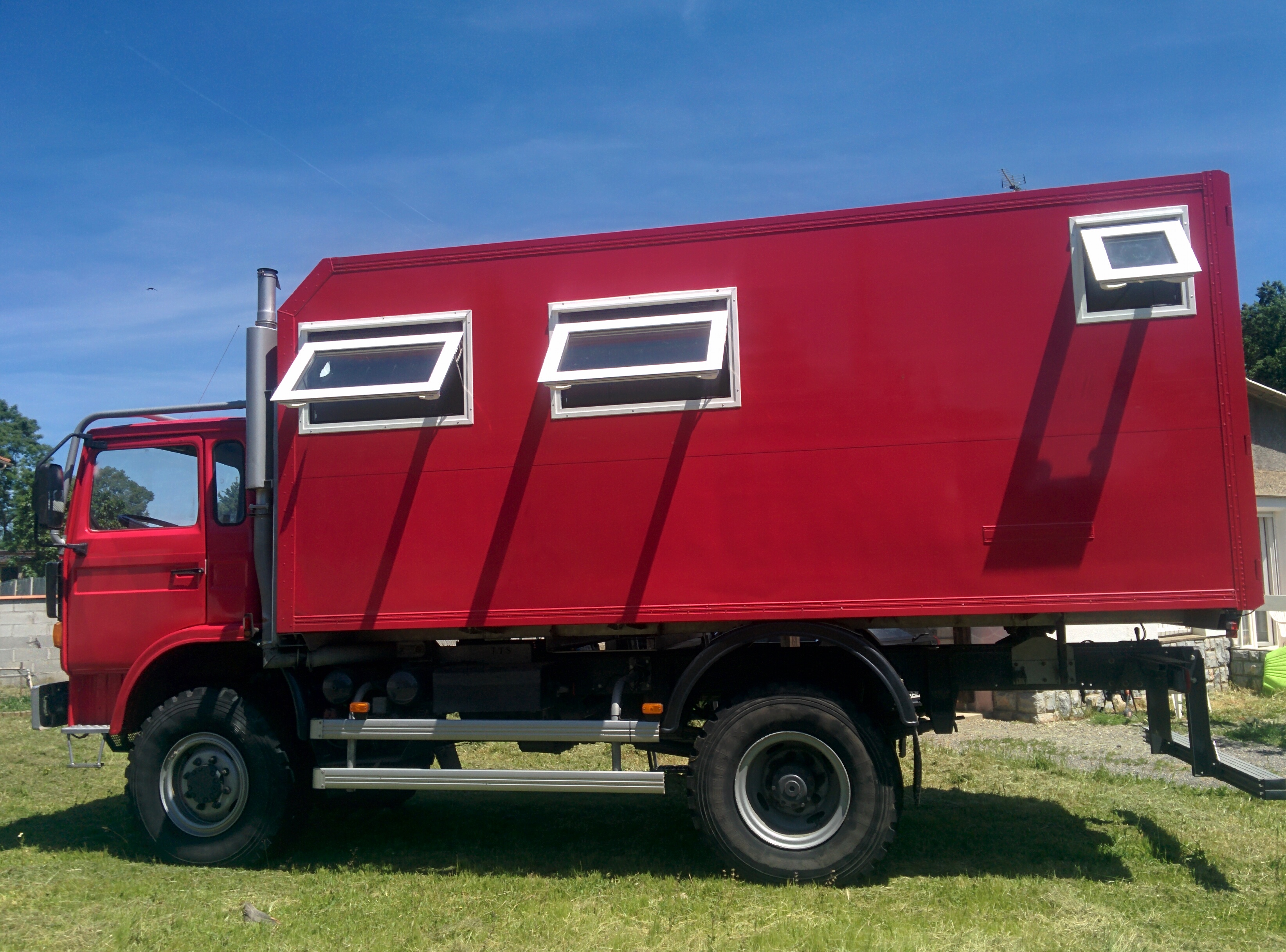

La fleur du début de l'année fouet
Actuellement je tourne avec trois panneaux posé à terre incliné devant la camion ..
Belle nuit dans les étoiles @+ :D

Tu as eu une sacrée bonne affaire sur tes panneaux ! Le mieux que j'ai trouvé c'est 450euros pour 2 panneaux 270W...rien à voir mais je décourage pas, on a le temps pour la trouver notre affaire.

tu peux chargé avec une prise de quai "220V domestique" ou par une génératrice ..
"La sortie principale a une fonction d’alimentation ininterrompue. En cas de défaillance du réseau ou de déconnexion de la puissance de quai ou du générateur, le MultiPlus prend la suite de l'alimentation des charges connectées. Ce transfert est si rapide (moins de 20 millisecondes) que le fonctionnement d’ordinateurs ou d’autres équipements électroniques sensibles raccordés ne seront pas perturbés.
La deuxième sortie n’est sous tension que lorsque le CA est disponible sur l'une des entrées du MultiPlus. Des charges qui ne déchargeraient pas la batterie, comme un chauffe-eau par exemple, peuvent être connectées à cette sortie (deuxième sortie disponible sur les modèles de 3 kVA et plus)"
Sur ça aussi vous pouvez trouvez de bonnes occasion sur le bon coin pour 300/400 euros souvent en 24V ..
Si vous tabler sur 50A par jour de conso, ils vous faudra faire tourner le groupe pendant minimum 1 heure ou deux heures pour compléter la décharge,
en vivant en stationnaire avec le camion ..
Comme tu dis, un coupleur séparateur de batteries permet d'avoir aussi une autre source "moteur" pour recharger les accus, qui peut être bien en plus du solaire et GE ..

Sinon les travaux avancent avec la mise en place des superbes fenêtres, ça coupe, ça ponce, ça colle et ça fait des allers retour dans les magasins de bricolages :lol: je déteste ces magasins c'est comme ikéa je ne sais pas pourquoi on y reste autant de temps !
Bientôt des photos
calindi
Guide
Guide
Messages : 27
Enregistré le : 09 févr. 2017 12:56
Re: Notre présentation, notre projet
Message par calindi »
Photos des 3 fenêtres placées, une pour la salle de bain, une pour la cuisine et la dernière dans le salon (banquettes et tables) plus une qui donne au toit du luxe ! Il reste encore une fenêtre mais on n'est pas sûr de vouloir la placer encore. Avec la pluie qui va et vient c'est parfois dur d'avancer !
