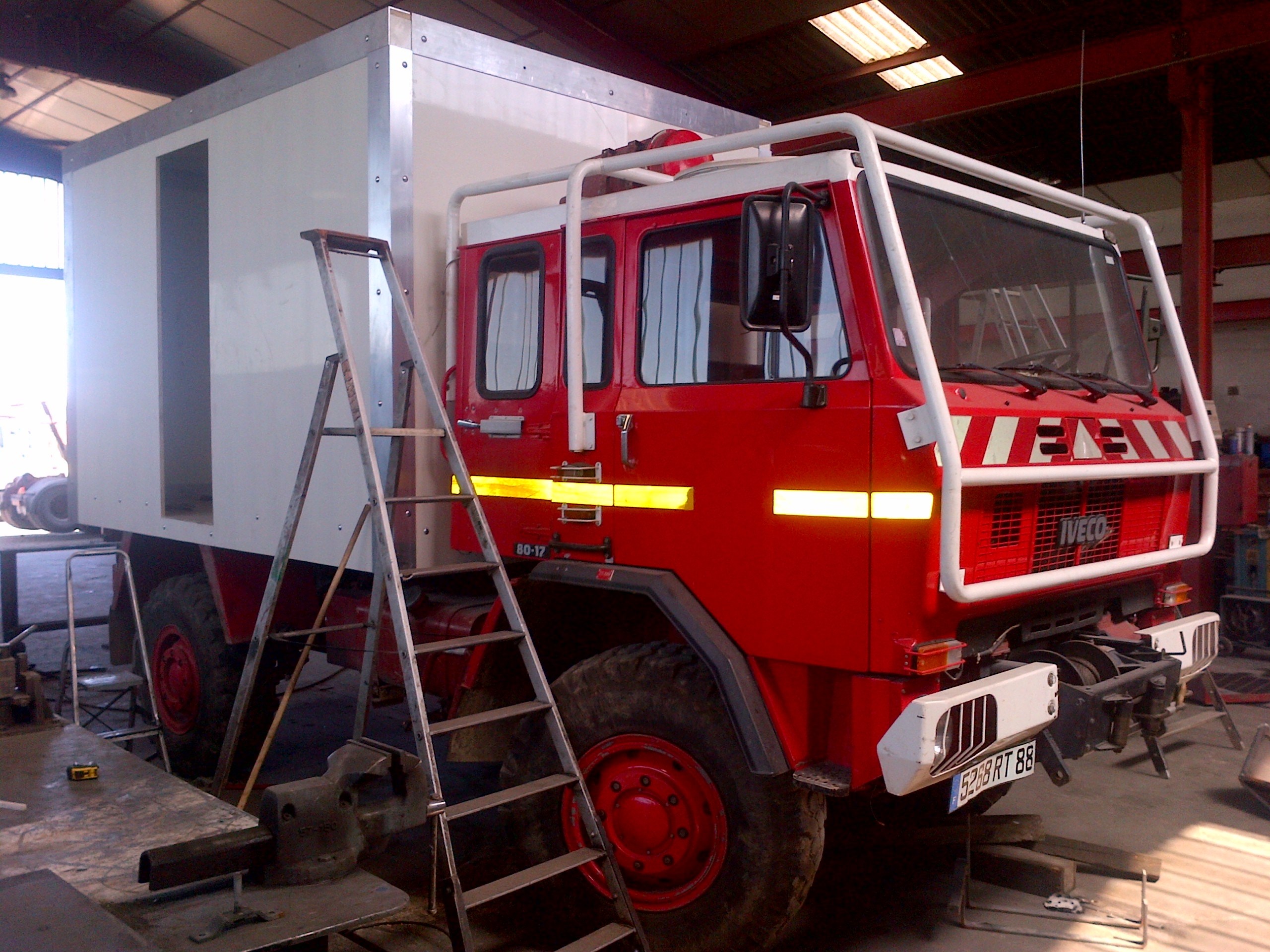

Re: d'un B à un iveco... on l a fait
Message par B110DIVER » 30 juil. 2012 14:13
Salut ZIT.
Ca y est, le coté est monté, manque plus que la porte... Elle arrive

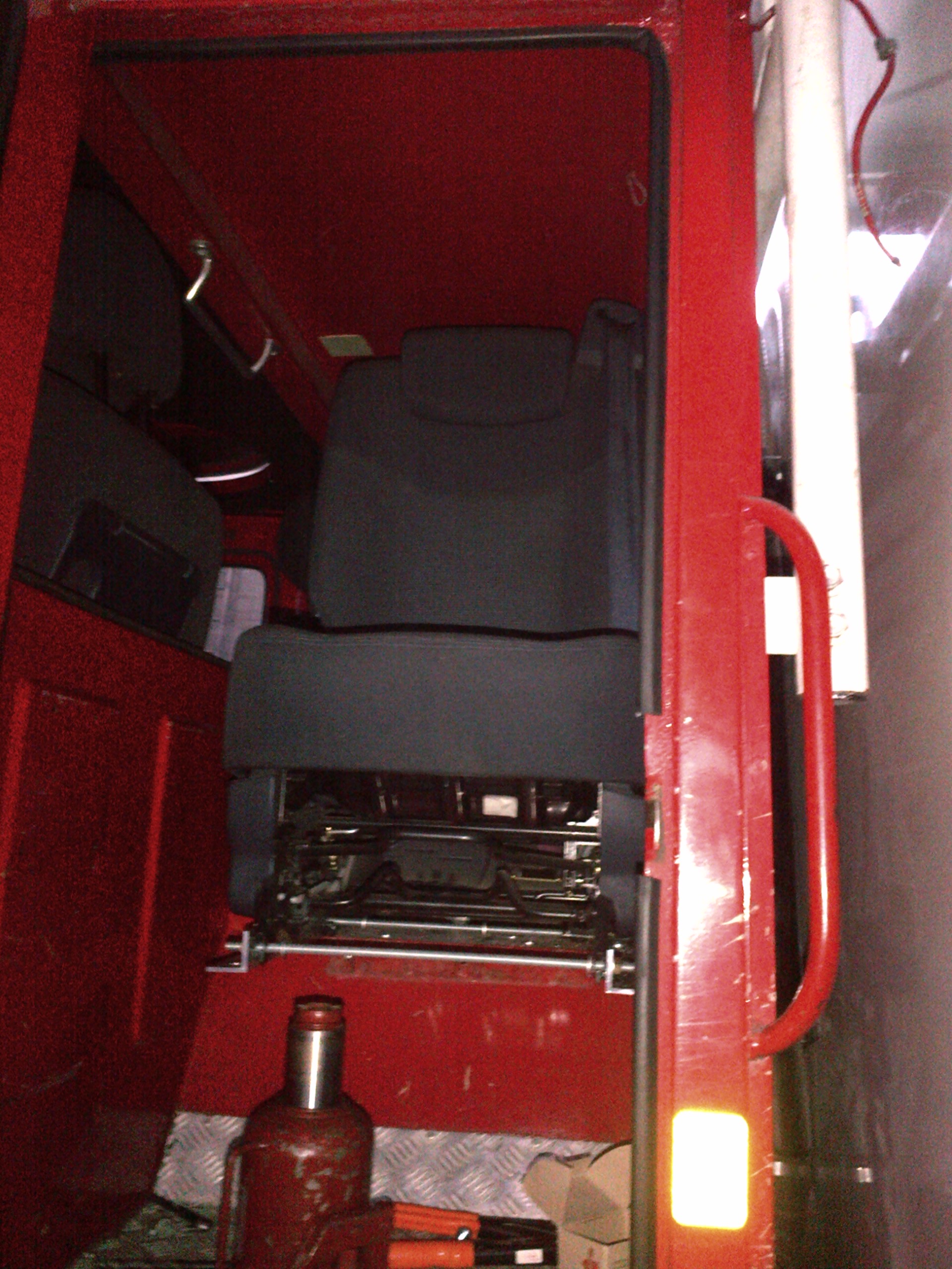

Pour la partie cabine, j'ai démonté les fauteuils arrière, une tructure en alu et sieges arrière d'espace. Ils ont la ceinture c'est nickel.

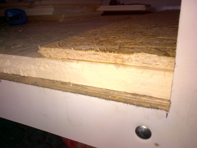

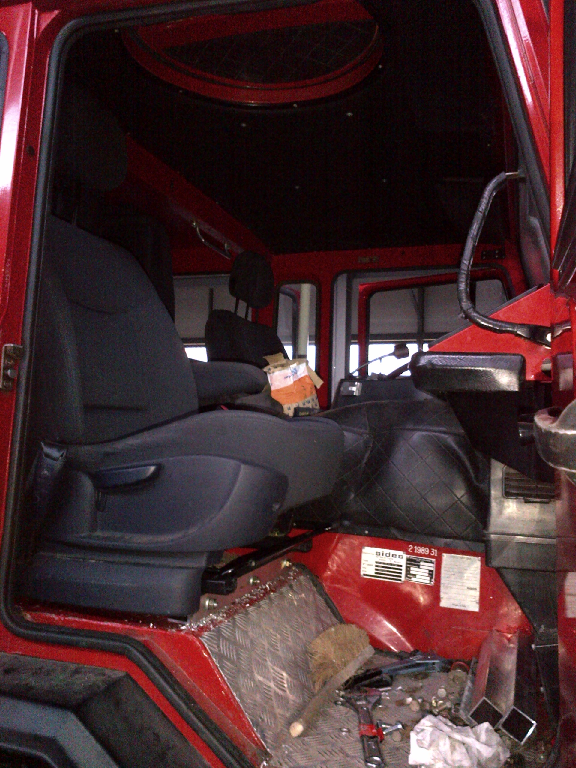

Et voila le travail de ce week end; fauteuil en cabine et isolation plancher cellule.
A plouche

C est quoi tes sièges avants ?
B110DIVER
Message par B110DIVER » 15 août 2012 22:11
Salut
siege d'espace 4. mais ca va pas cote conducteur...

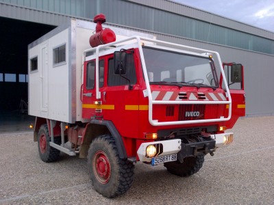

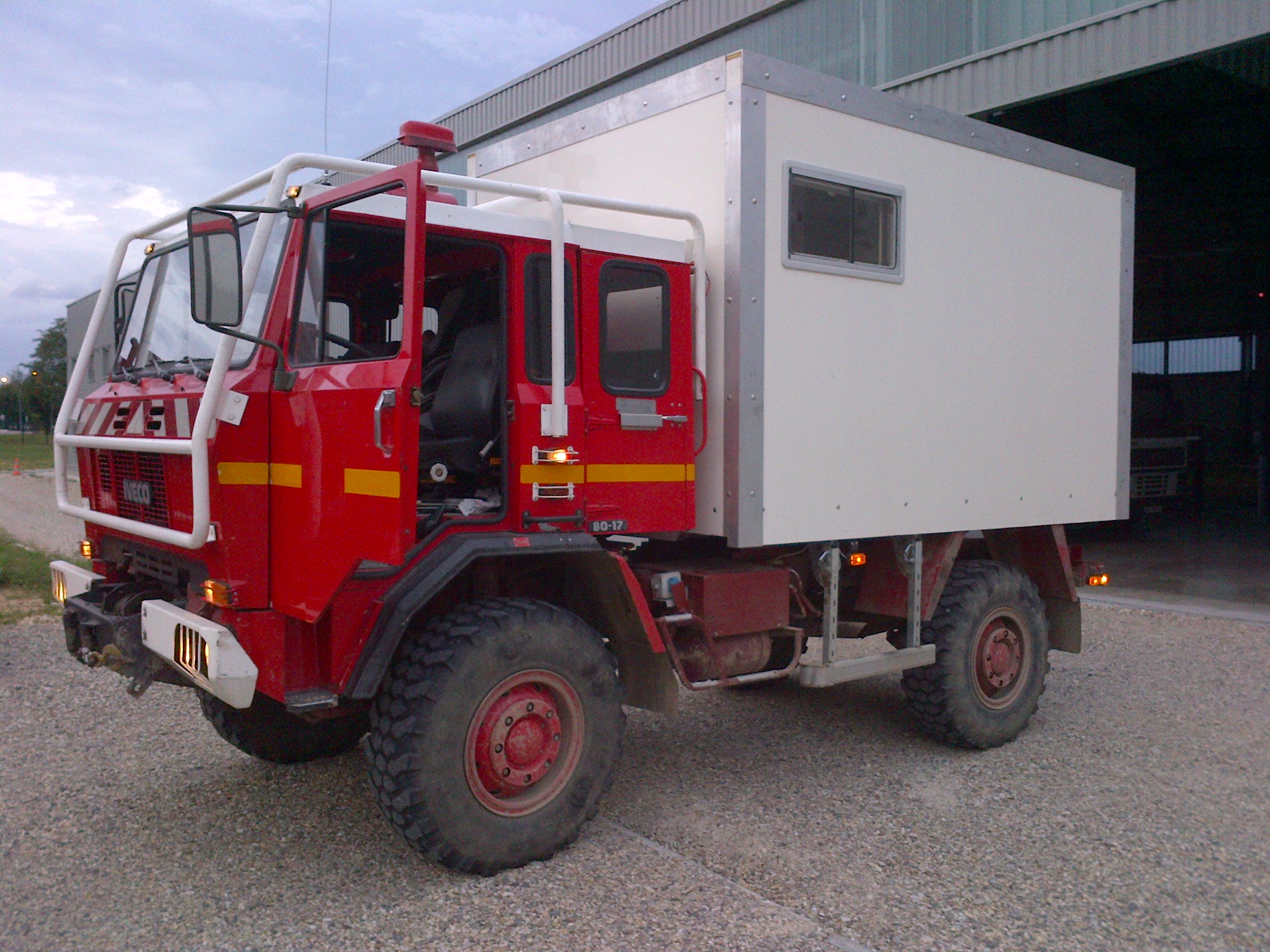

Et aujourd hui le camion change de visage....

est ce que tu peux me transmettre les coordonnées du carrossier qui t'as fabriqué et posé la cellule?
merci

tu as combien de hauteur intérieur dans la caisse ?
une galerie sur la cabine ?
as tu fait un test de torsion maxi du châssis, il me semble que ta caisse est bien prête de la cabine ? ça doit passer juste sur le haut
fait passer ton filtre au centre et sur l arriere , il sera moins exposé aux branches et.... au décallotage de la partie du haut
pense a insonoriser ta cabine , sur le bas tu as de la tôle alu , sa vibre ( j ai bien vu la différence entre le bleu et le rouge , le bleu a des tapis mousse ,tu vois de suite la différence.....surtout si tu as les gamins derriere
ça existe en plaque autocollante, profite en pour faire la colone centrale....les pompiers sont moins insonorisés que les civils :)

mathbac a écrit :Bonsoir guillaume,
merci
Salut
il s'agit de Rostaing hydraulique à Estrablin
Tu demandes thierry 04 74 85 98 83
Pour ma part, il a fourni tout le faux châssis, le reste j ai tout fourni prêt a poser. Usinage des cornière, les plaques....
Traban, merci pour l astuce. Je vais regarder le produit miracle. Pour la hauteur j ai 1.90 fini. Pour le filtre, je vais lui usiner une protection en alu. Si je la plie, je la repare facilement. Pour la galerie, je voulais en mettre une, mais avec la tourelle cote passager c'est pas pratique. Ca fait toit ouvrant et les enfants aiment bien...

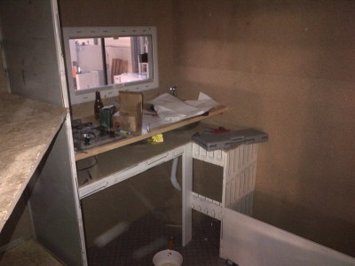

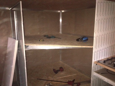

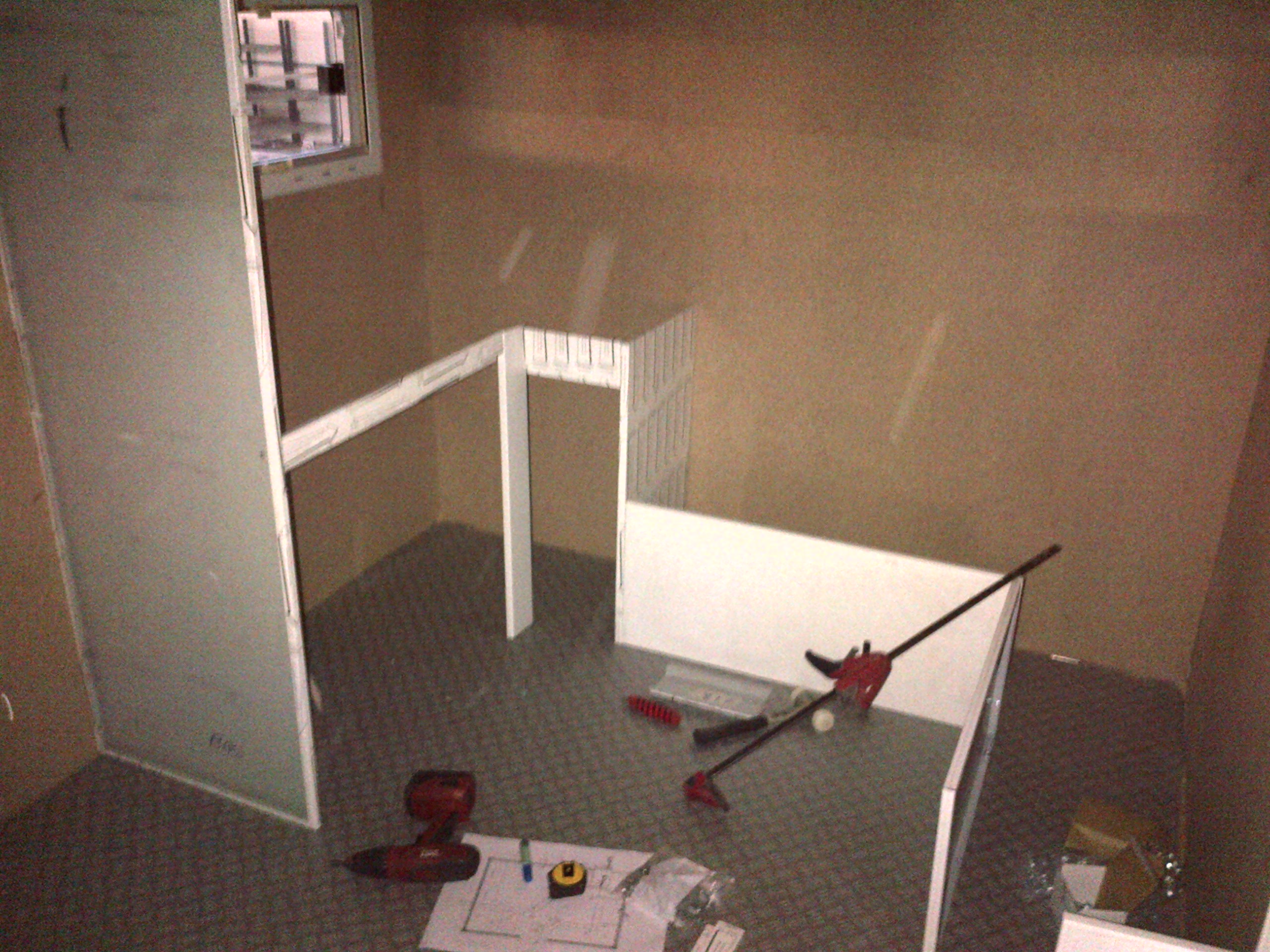

B110DIVER
Message par B110DIVER » 28 août 2012 21:47
Salut
photos de l intérieur en cours d'aménagement.
Benj c'est pas tout a fait fini, mais manu pourra avoir un apercu des meubles en tôles...
