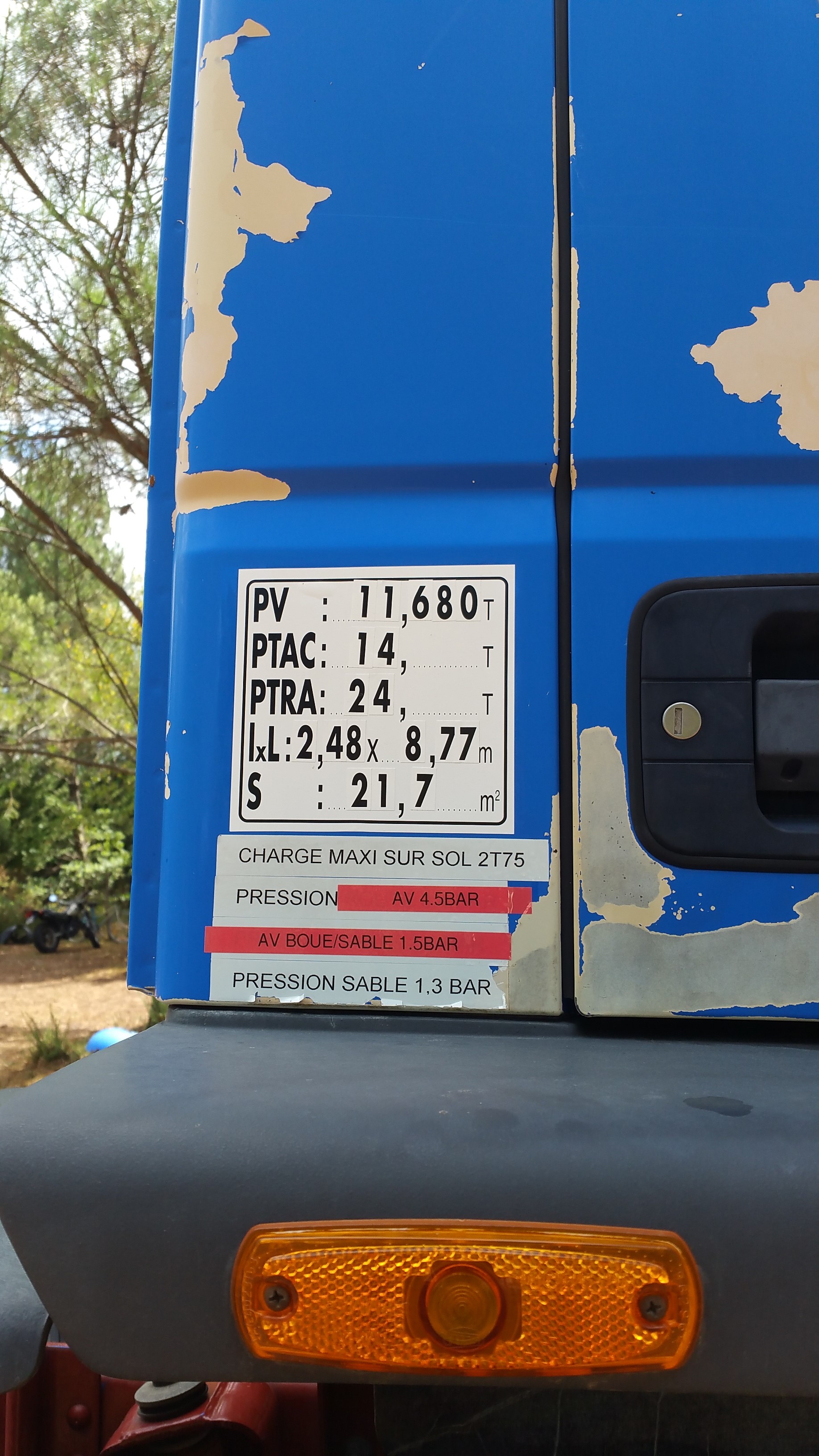

Salut à tous!!!!
L'an dernier nous sommes venu sur ce forum car nous voulions acquerir un PL 4x4 pouvant acceuillir une grosse caisse...

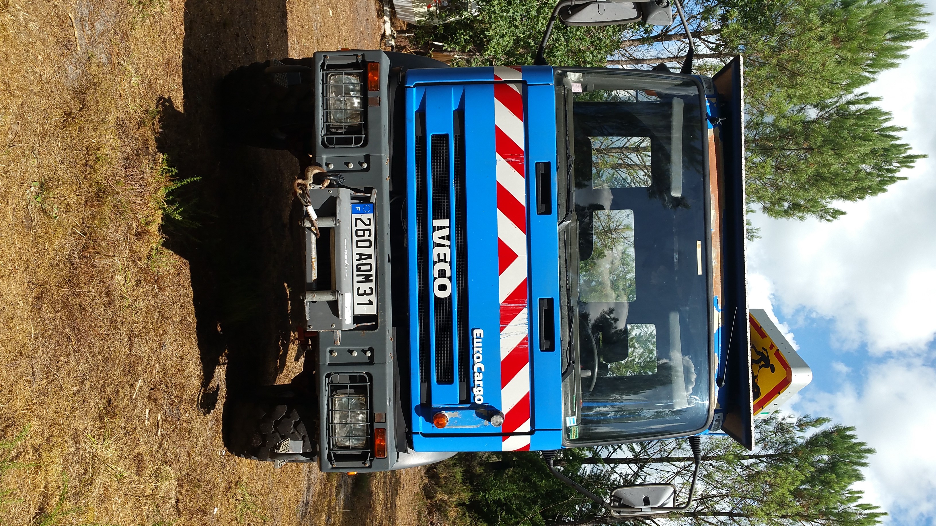

Hé bien sayé nous avons fais l'achat de notre gros bébé :D : un IVECO EUROCARGO 135E23 :thumbup:
Un camion d'edf qui est en vasp nacelle !

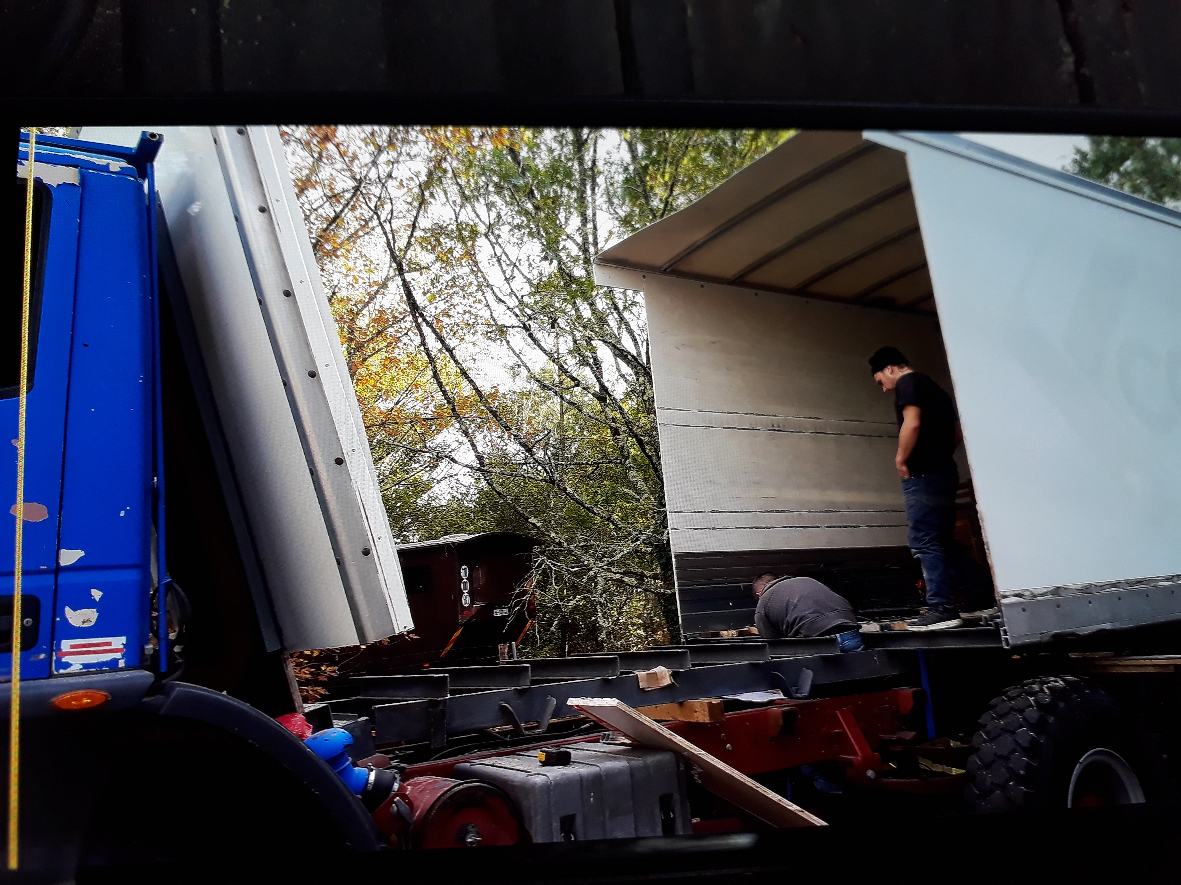

Voici quelques photos du gros :

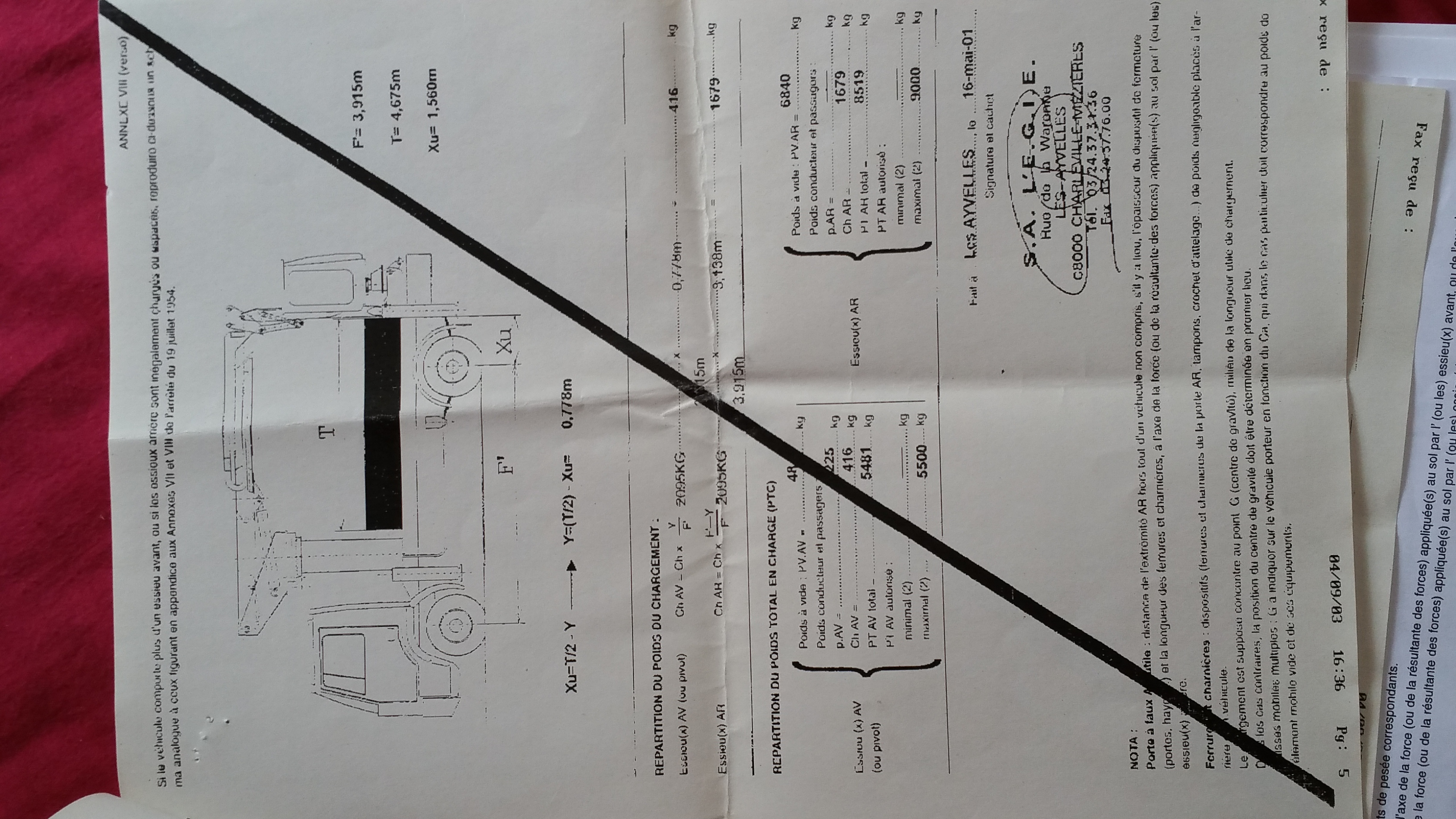

La doc que tu as n'est pas le BR mais les Certificat de carrossage établi par le carrossier.
Selon ce certif de carrossage, le précédent équipement avait un porte à faux arrière de 2,41 pour une surface utile de 4,6.
Mais ce n'est pas forcement les limites du BR.

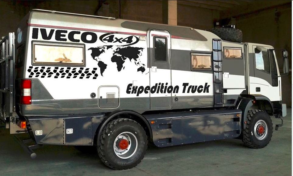

Je pense qu'il a le potentiel d'être comme son frère :
https://www.facebook.com/photo.php?fbid ... =3&theater

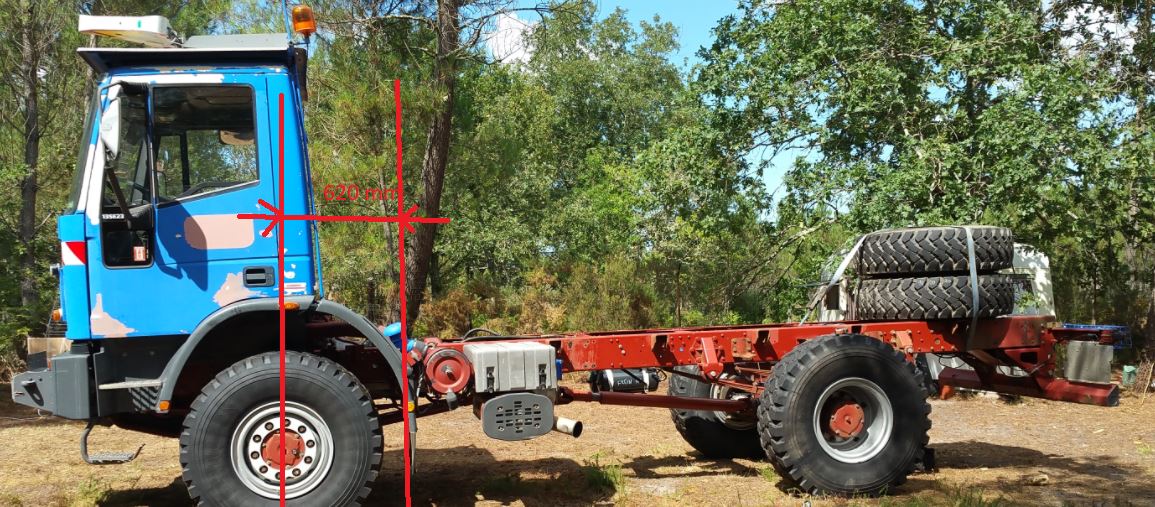

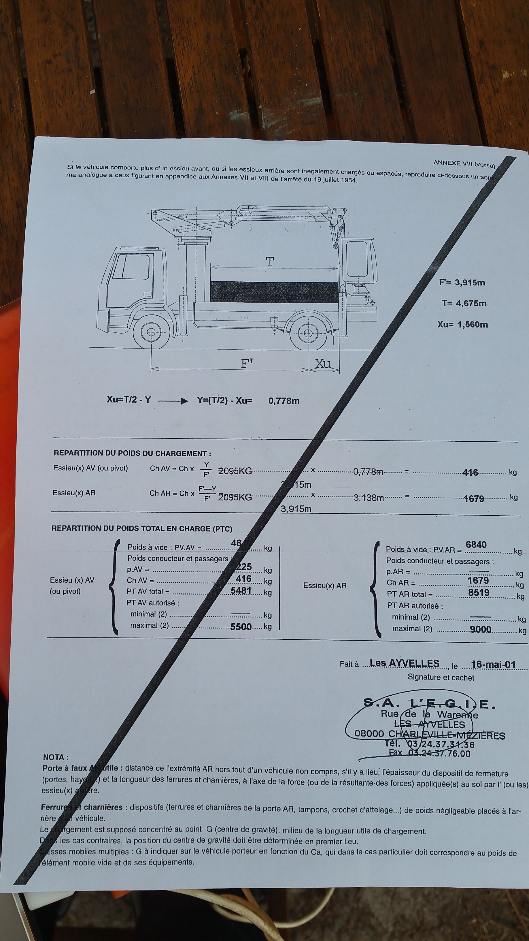

Je repost du coup le barré rouge mais il est pas de très bonne qualité. ..
J espère que tu arrivera à lire...
Sinon on a bien mesuré et par rapport au barré rouge on peux mettre une caisse de 6m ce qui est déjà énorme pour un 4x4
Porte à faux 2m545 pour un empattement de 3m915
Je vais faire une demande à I iveco pour une autorisation de rallongement du PAF pour faire un biseau, 1m serez accepté tu crois?
Ça pourrez faire une caisse de 7m se qui serez ROYALE :D

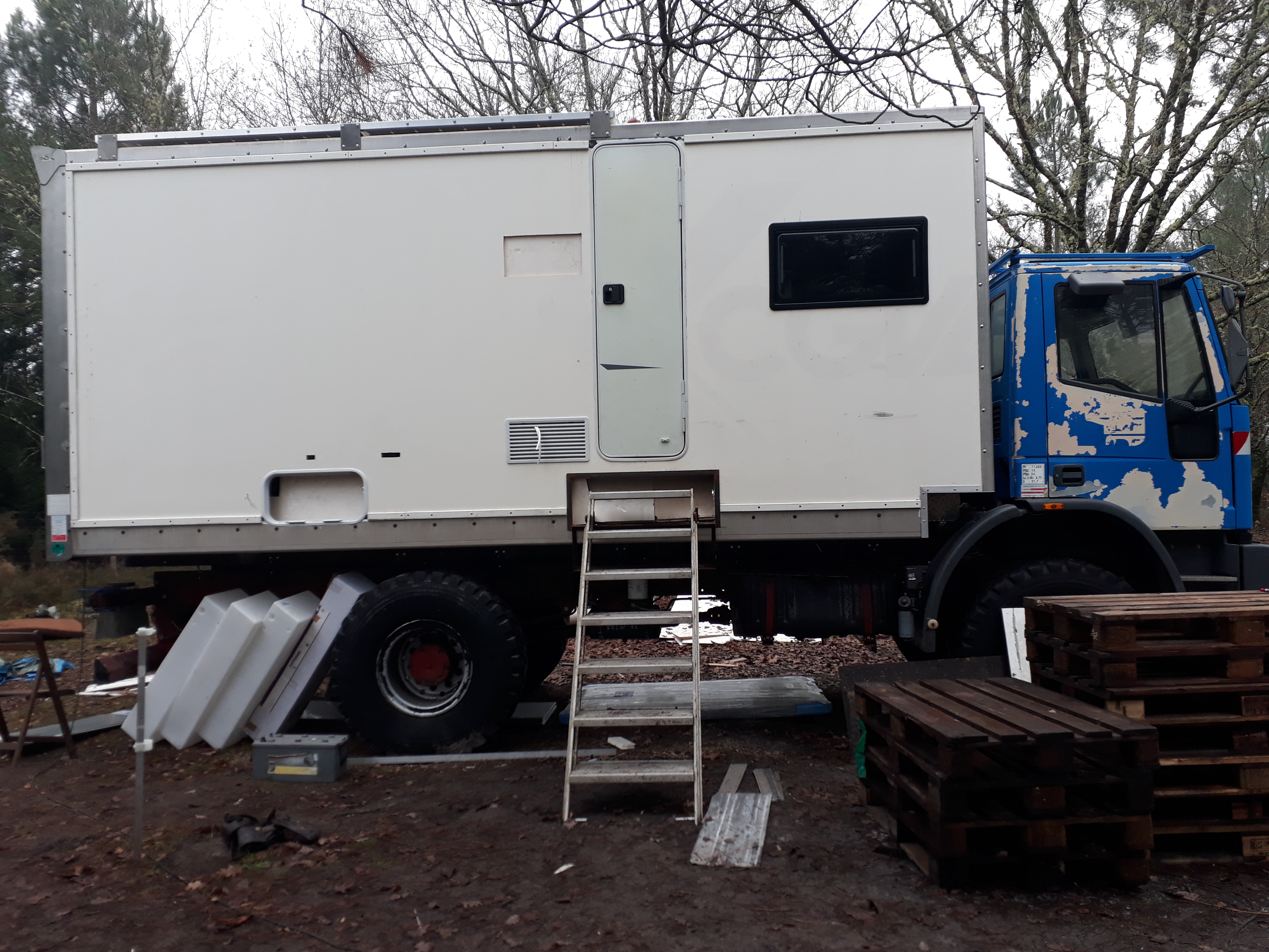

Et sinon c est ton camion la photo?

Nan, l'iveco c'est celui d'une personne dont j'ai suivi les travaux, il a mis 3 ans pour le faire...
en effet en reprenant les cotes, tu as la possibilité de monter une caisse de 5.84 avec ferrures.
T = 3915+2545-600 = 5840
Sur le notre on a 5.27. (S170 avec 4m d'empattement en double cab)=> http://forum.bernard.debucquoi.com/viewtopic.php?f=53&t=12364&p=163742&hilit=le+S170.13#p163742
Un point non négligeable pour ton CAM, si tu souhaites ajouter des places assises homologués, il faudra que tu passes par un pro car le CAM est de 2000.
Sièges, avec ceintures homologués et certificat UTAC et de pose conforme.
Pour le pan coupé, c'est a toi de voir, déjà avec 2.45 de porte a arrière utile c'est long... et pour les manœuvres...J

Du coup pour le calcul de la longueur de la caisse
T=3915 (empatement) + 2545 (PAF AR) - 600
Mais je comprend pas ce que représente le -600 ? :roll:
Merci de ta réponse !

L'empattement de 3,915m, c'est la distance entre tes 2 essieux. Sauf, que comme l'essieu avant est sous la cabine, tu perds un peu de longueur utile au niveau de l'empattement. Je crois que c'est la ligne 2.14 au niveau de ton barré rouge ( j'ai du mal à lire, mais on dirait 620mm ).
C'est pour ça que xavier à retirer 600mm :mrgreen:, à moins d'enfourner la caisse dans la cabine, ça va être ballot à conduire :lol:

excuse, c'est 620 mm, c'est la distance entre l'axe de la roue avant et début autorisé de la cellule derrière la cabine.
Après a voir avec le drealman et Iveco si tu veux la placer à une distance plus courte.

Je viens de refaire le calcul de la longueur actuelle autorisé de la cellule:
T = 3915 + 2545 - 620
T = 5840
Une caisse de 5840
Sur le coup je voulais gagner les 620 mm en fesait venir la caisse en biseau également au dessus du passage de roue...
Mais est ce que iveco autoriserai celà, quelle type de demande faire en faite?
Déjà que je souhaite demander pour le paf ar ne serez t il pas trop de demande pour eux ?

Sur la photo que j'ai posté de l'Iveco (Desrtikon), on voit bien qu'il arrive bien plus prés de la cabine.

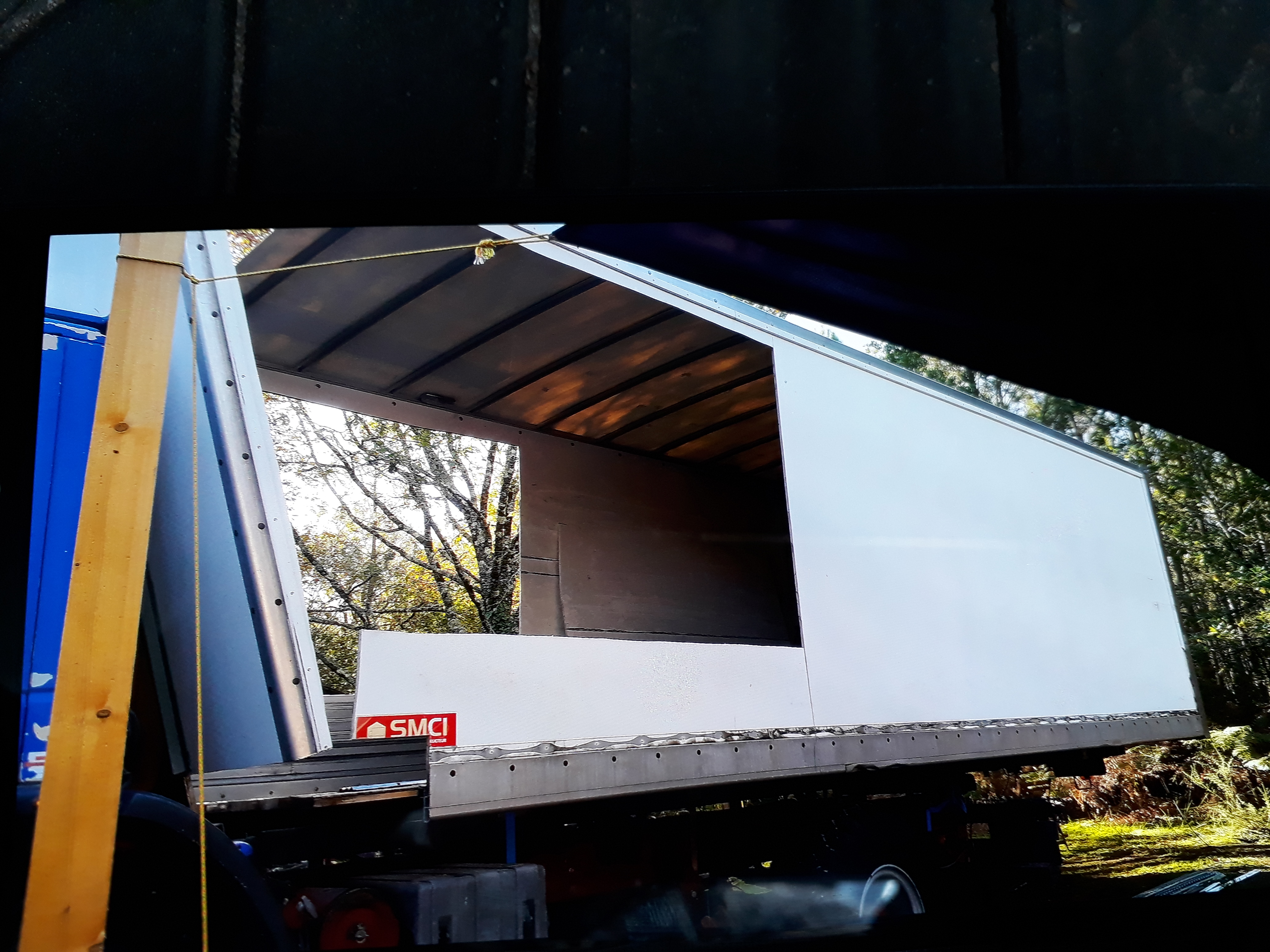

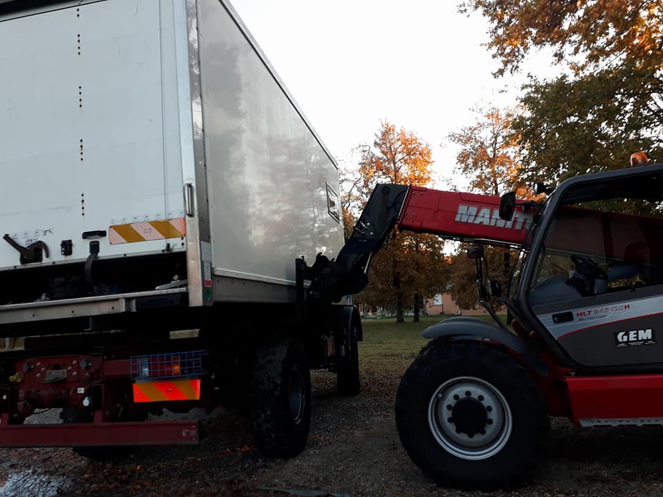

Messagepar Tonio » 14 Oct 2018 22:56
Rebonjour tous le monde!!
après quasi 1 an d absence sur le forum, nous revoilà ! :D ( aménagement, saison d hiver...)pas trop le temps pour internet!!
Mais maintenant c'est vacances donc on peux vous présenter notre pépère maintenant aménage :D

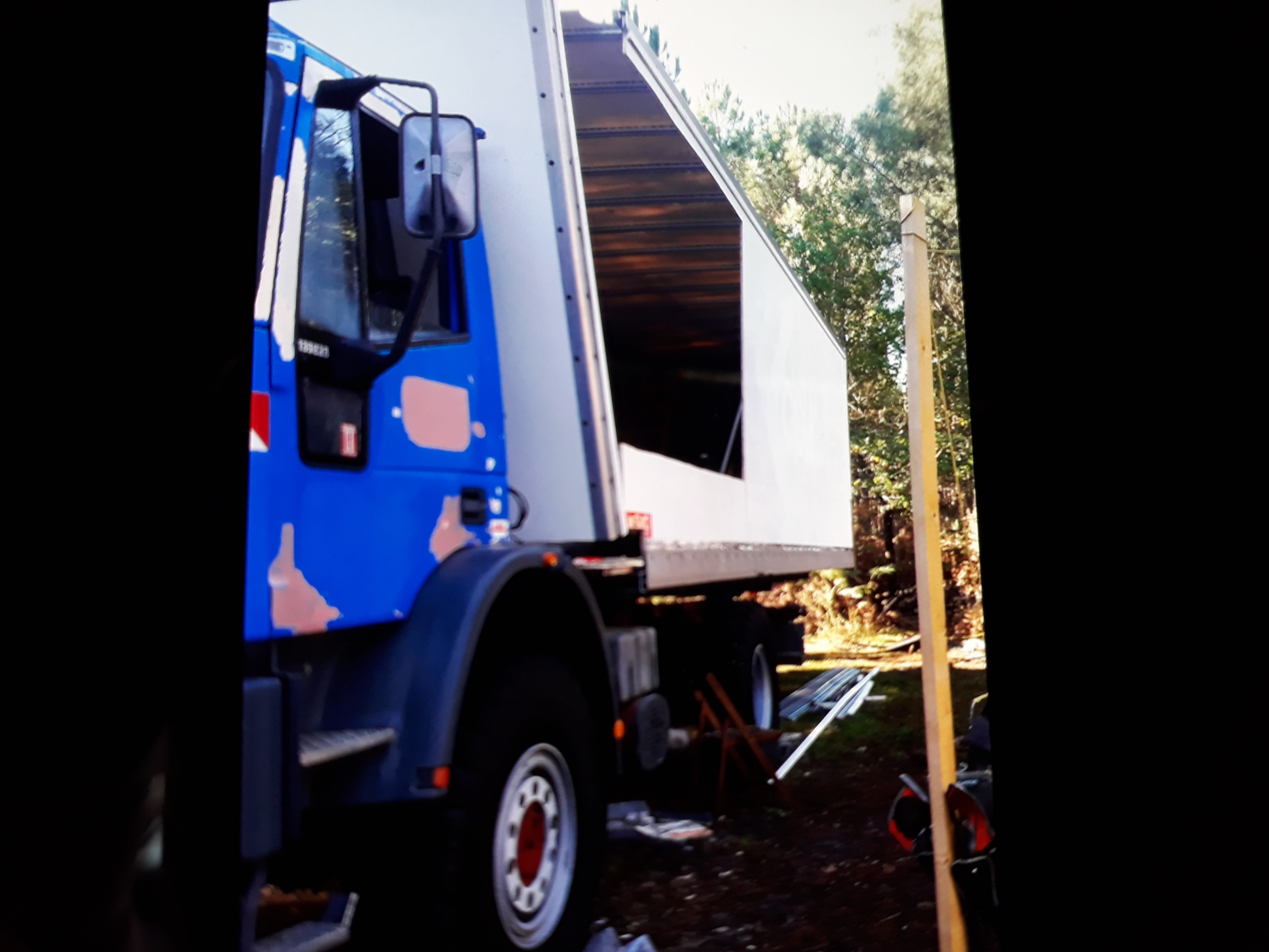

Je post plusieurs photos de l’extérieur ( avec découpe de la caisse que l'on a effectué) et intérieur...
Il nous reste maintenant à le déclasser,nous sommes en train de faire les démarches...
(en allant chercher la caisse de 8m30)
[img]
[/img]
(découpe de la caisse)
[img]
[/img]
[img]
[/img]
[img]
[/img]
vu de face avec escalier
Pièces jointes
