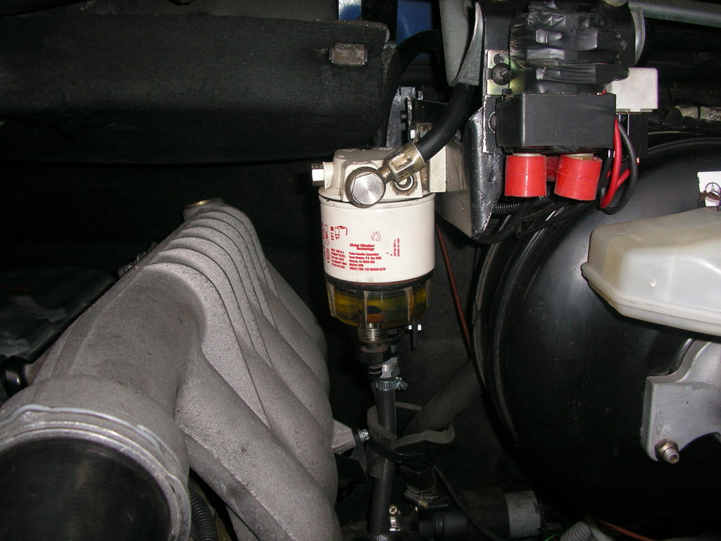

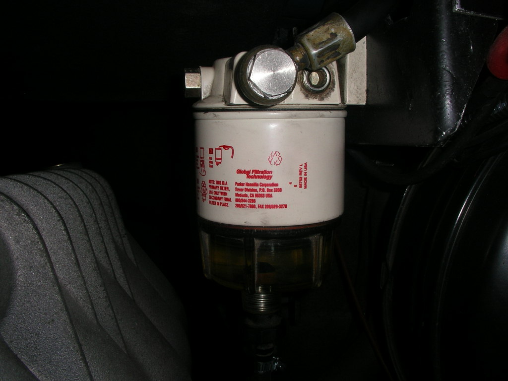

Il existe chez RACOR des prefiltres polyvalents séparateurs d'eau (ça peut aller jusqu'a 10 microns.....mais bonjours la fréquence de remplacement dans le cas de gasole fortement polué.....) le 30 microns suffira trés largement y compris pour les HDI ,CDI et autres.
Ce sont les 110A,120A,140A,215,230,245....la difference c'est la capacité de debit ....mais donc le volume de la cartouche...
Sur Mon G et sur le Sprinter j'ai un 120A ...et pour ceux qui disent que le debit est insuffisant sachez qu'il passe 57litres /heure....ce qui laisse une grande marge de sécurité pour nos vehicules. (un 500FG :227l/h !!!!!!!!!!!!)
Ce filtre est très petit et peu se caser pratiquement partout (H:166,l:81 ,h:81....)
