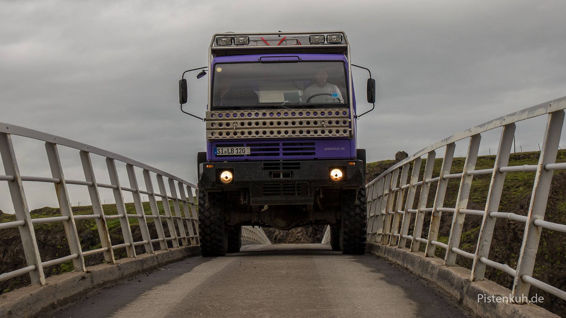

J'ai acheté avant mon voyage en Islande une paire de plaque alu "renforcé" à cette jeune entreprise à Budapest: http://sandladder.net.
Je pense qu'elles ont un rapport poids/solidité/prix intéressant ... 150€ la plaque renforcée en 2m ...
Je ne m'en suis jamais servi sur le terrain (il faut dire que cela ne fait pas longtemps que j'ai le camion !).
J'envisage de les fixer à l'avant du camion sur la calandre .... D'ailleurs j'hésite à en reprendre 2 ?

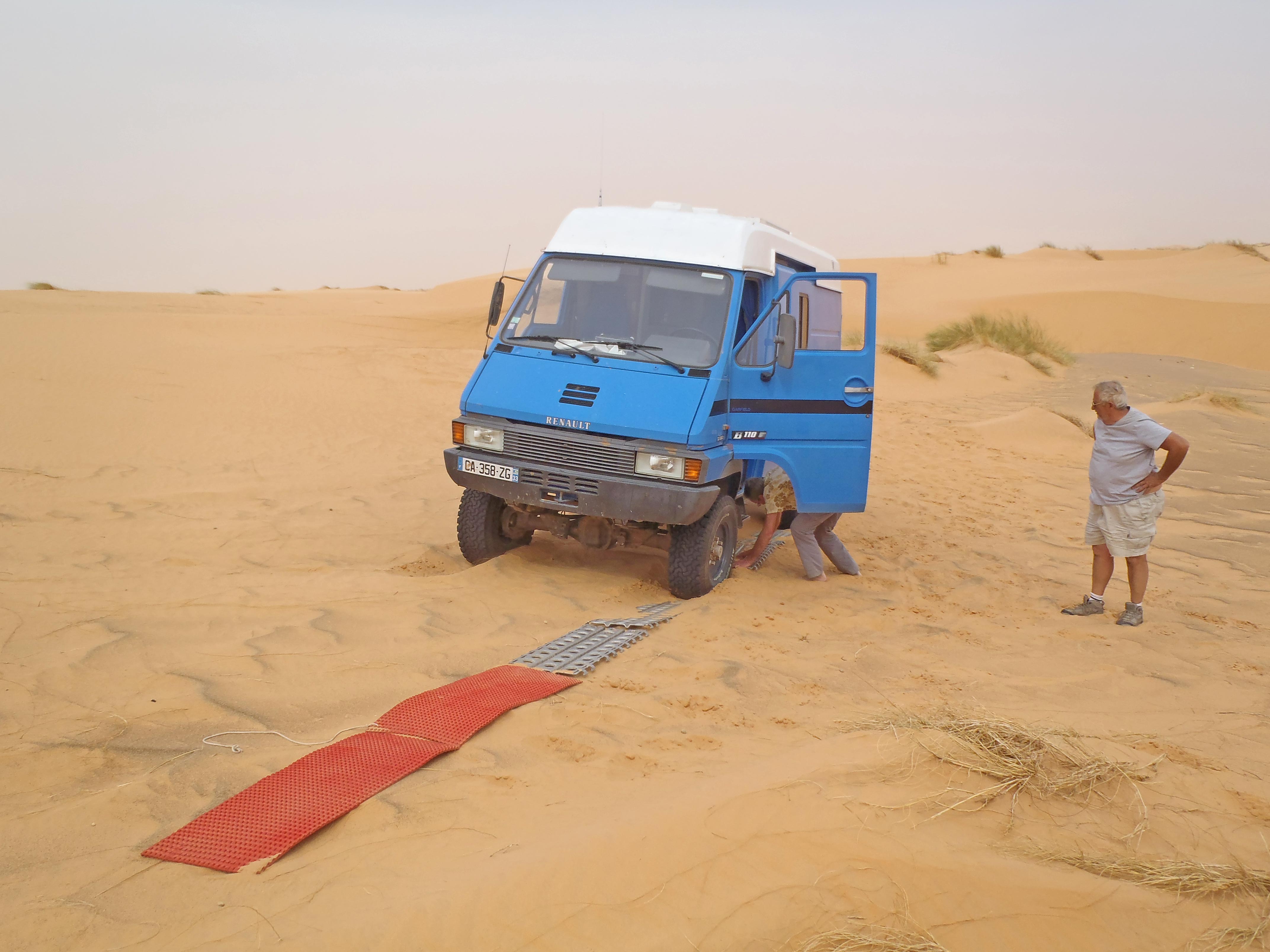

Les plaques souples rouges ne servent à rien pour se désensabler, elles glissent dans le sable en s'enroulant et tournant avec la roue. Je m'en sers uniquement en rallonge des plaques alu, si on a pris assez d'élan ça permet (pas toujours) d'avancer un peu plus loin. Pour les plaques rigides, en théorie plus elles sont longues mieux c'est... mais
Quand on est ensablé, il faut dégager le sable devant la roue et installer la plaque. Celle ci doit venir s'engager pratiquement sous le pneu, ce qui oblige à la présenter en pente, sauf à déblayer un grand sillon horizontal devant la roue, bonjour le boulot ! Comme le camion est enfoncé, si la plaque est trop longue elle va venir buter en haut contre la caisse (ou les réservoirs ou les coffres)

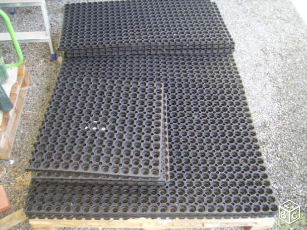

il y a aussi les gros caillebotis en caoutchouc noir que l'on peux trouver à pas pas cher et qui fonctionnent bien aussi, exemple :
https://www.google.com/search?q=Cailleb ... 00&bih=775
http://www.leboncoin.fr/jardinage/708384557.htm?ca=12_s
1MT X 1.50MT 46.90€TTC (39.08€ht).
Seb
Seb
Re: Sondage plaque desensablage
j'ai peur que le portance soit totalement réduite du fait de la souplesse du caoutchouc: la partie de la plaque en contact avec la roue s'enfoncerait inexorablement carne prenant pas appui sur le reste de la plaque (qui est mou) elle porterait l’intégralité du poids de cette roue.sebg61 a écrit :il y a aussi les gros caillebotis en caoutchouc noir
quoi c'est pas clair????
