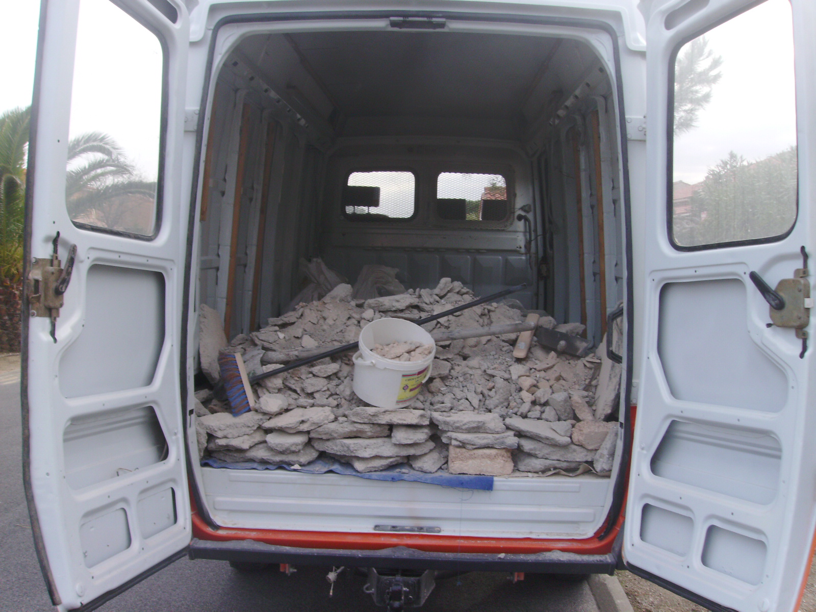

bonjour il y as une question que je me pose : POURQUOI?
aujourd'hui j'ai charger le B avec des gravats presque une tonne et en accélerant ,plusieurs fois entre 70 et 80 kms le B c'est mis à guidonner comme une moto
je relache l'acélérateur et freine un peu et sa se calme.
POURQUOI?
je sais qu'il faut que je fasse un paralélisme car il tire à droite et que j'ai surmement un roulement de mort à l'arriere .
si vous avez des réponse à me donner cela me renderais bien service.MERCI
POURQUOI?

et un amortisseur d direction si il en a pas
ou plus dur si il y en a un
après le fait de beaucoup charger l ar comme on voit sur les photos
modifie l assise et l angle des pivots av
on sait jamais
lolo du 74
