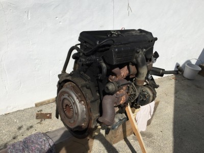

Bon c'est pas la joie au pays...
On vient de passer 2 jours sur l'échange du moteur 8140.21 d'un B90 => 8140.27 d'un Master T35TD ...
Ben j'avais complètement ZAPPE le fait que la fixation du volant moteur sur le vilo du 8140.27.2650 n'est pas du même diamètre que celui du 8140.27 pour Master T35td ! orcH orcH orcH
Donc la question est ... avez-vous les Béiste une réponse à ce problème ?
Existe-t-il un volant moteur qui peut s'adapter pour pouvoir monter un disque d'embrayage de 250 et la BV ZF 5S 24-3 avec le bout de l'arbre primaire de Diamètre 20 mm ?
Mis à part le fait remonter la flasque est le volant en 235 et prier qu'une BV ZF 5S 18 de B80 puisse s'y accoupler
Le 8140.21 Le 8140.27.2560 et non 2530 Merci pour vos retours... :thanks:
Le Zech .. je sens que je vais devoir t'appeler....
Xavier

Re: Recherche moteur 8140.21 ou 27
Pour résumer :
j'ai un Sofim 8140.21.235 tournant mais malade (segment ou culasse) avec un vilo (joint spi de 100) qui supporte un volant moteur pour mecanisme d'embrayage de 250 mm.
avec le roulement de centrage de diam intérieur de 20 pour la ZF 5S 24/3.
j'ai un Sofim 8140.27.2650 qui a tout juste 30000Km mais avec un vilo (joint spi de 90) qui supporte un volant moteur pour mecanisme d'embrayage de 235 mm. avec le roulement de centrage de diam intérieur de 15 pour la ZF 5S 18 de B80. Pensant que les 8140.27 avaient tous le même voilo
Donc un peu la galère..
Je ne sais pas si le changement de vilo peut être fait pour avoir le même vilo que le 8140.27.2530 de B110 sur le bloc 8140.2650 ?
ou revendre le bloc 8140.27.2650...
affaire à suivre...
Xavier

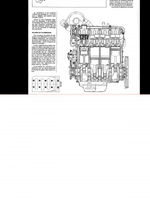

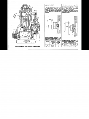

Bon, je viens de repasser toute les pièces détachées en revue...
La problèmeatique vient surtout du fait qu'a là base, c'est un B90 avec un sofin 8410.21 et non un 8410.27 comme les B110.
Et que je n'ai pas grand chose en doc Technique de B90...
Bon, j'ai donc repris un peu tout à plat...
Donc le fait d'avoir un roulement de guidage en diam intérieur de 20 c'est que le moteur est avant le 08/90... donc avec joint de vilo Diam 90 et le vilo réf : 5000289329 "AVC-RLT PILOTE -D-42X17X17 / 42X20X16" comme sur le 8140.21 du B90
après le 08/90, la réf du vilo devient : 5000294333 "AVC-RLT-PILOTE-D-35X15X14" comme sur le 8140.27 du master de 95
Donc, il me reste à trouver un volant moteur réf : 5000295283 de "B110 - B120 - DEP- 09 / 90 - AVC-RLT-PILOTE -D-35X15X14 et de refaire usiner l'arbre primaire de diam. 20 en diam. 15.
J'ai tout de même un doute avec cette histoire de la fixation du volant moteur sur le vilo. Car c'est là que réside le problème pour finaliser l'adaptation.
Si vous avez suivi, merci de vos retour d'expérience ou d'aide, pour trouver le volant moteur
:thanks: Come pour les schéma du montage 1 et 2

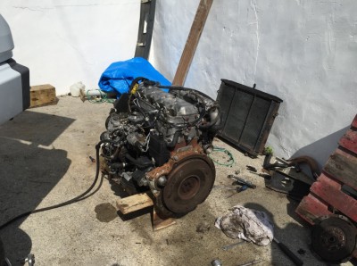

bon ans les grandes lignes, tout est OK.
La boite à vitesse avec l'arbre primaire pour roulement pilote de 15x35x14
Le volant moteur (IVECO) avec roulement pilote 15x35x14 (à changer, arrive Lundi) pour un 8140.27
on a commencé le tansfert des tout les périfs...
Reste la pompe à eau,
Pose alternateur
la pose du démarreur
Le système reniflar
l'accouplement moteur boite
la distri ==> on en C... orcH pour deviser la poulie de l'arbre à came On va devoir se créer un outils pourle blocage du moteur
Si certains ont des tuyeaux
Bref on avance doucement....
J'esère clôturer tout celà Mardi ou Mercredi.
Xavier

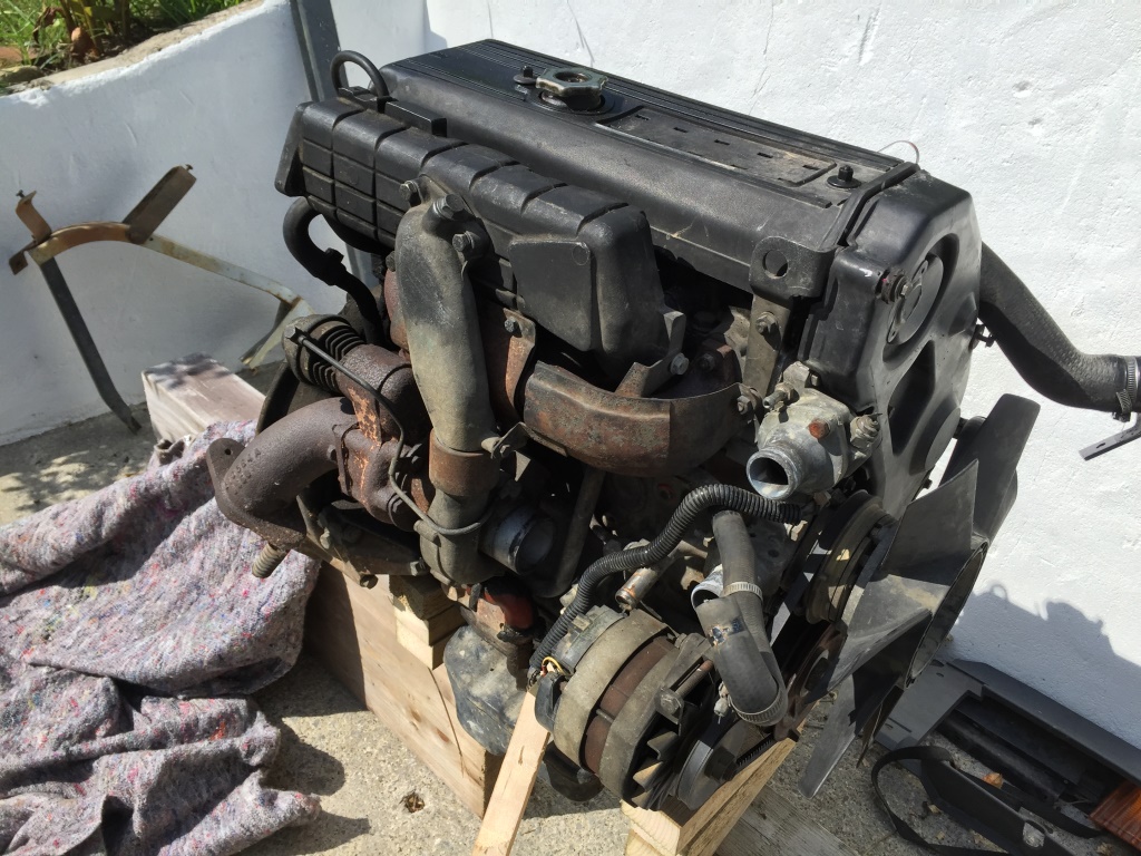

Re: Recherche moteur 8140.21 ou 27 (trouvé)
Voilà le moteur est en place (je n'ai pas de tof )
Demain le frère rebranche un peu tout dans le bon sens
Et j'espère le faire tourner demain soir après il sera trop tard, je repars pour 4-5 semaines...
et il restera les vidanges et changement des filtes..
Xavier
